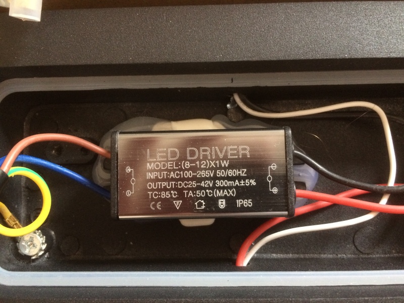

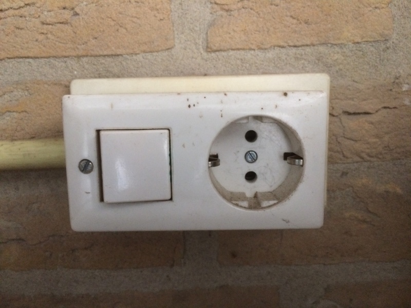

Sonoff mini brandgevaar?
Beste tweakers kunnen jullie mij van advies voorzien.
Ik wil deze in de garage plaatsten om de tuinverlichting op afstand te bedienen.
Het betreft 5 led lampen die in serie zijn verbonden.
Deze worden nu met een opbouw schakelaar in de garage bediend.
Deze schakelaar is een combi die bestaat uit een schakelaar en stopcontact.
Ik heb de mini getest op een led lamp en dat werkte perfect.
De mini plaats ik apart in een lasdoos boven de schakelaar.
Specificaties led driver:
Model (8-12) x 1w.
Input ac 100-265 v 50/60HZ.
Output Dc 25-42V 300mA +/- 5%
Specificaties Sonoff mini:
Aansluit spanning: AC 110-250V/ 50-60Hz
Maximale Ampere: 10A
Maximale belasting(totaal): <2200W
Ik zou zeggen dat de sonoff mini de vijf lampen makkelijk kan behappen.
Toch zit het mij niet lekker dat de mini geen zekering heeft.
Heb al teveel sonoff itead producten gezien met flinke brandschade.
Kunnen jullie mij advies geven hoe ik simpel een zekering kan plaatsen tussen bijvoorbeeld een of twee draden zonder dat er gesoldeerd moet worden.
En wat voor een zekering, sterkte enz... ?
Op het www kom ik er ook niet uit.
Betreft het stopcontact wat aan de schakelaar zit.
Als ik een flinke machine op het stopcontact zou zetten dan heeft dat toch geen invloed op de aangesloten Sonoff mini ?
Hopelijk kunnen jullie mij verder helpen.
