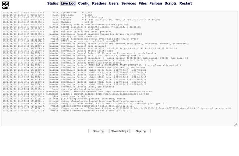

Inmiddels is Jonaz geweest en heb ik de meterkast weer mogen omgooien maar het is weer netjes. Voorlopig kijk ik nog TV via Ziggo (afsluiting over 1 week), zodat ik kan met Oscam + Jonaz Smartcard kan rommelen.
Zoals ik al had verwacht loop ik dus enorm te klooien om het werkend te krijgen.
Ik heb dit gevolgd, omdat ik een de TBS3102 5 Crystal Smartmouse Card Reader heb nu. Ik ben al een heel eind voor mn gevoel maar omdat dit voor Ziggo is geschreven denk ik dat ik andere configs nodig heb,
Ik kom graag met iemand in contact die mij kan helpen. Dat zou echt super zijn!
Ik snap dat dit meer een oscam dingetje is maar ik moet hier een Jonaz sausje overheen gooien....
Dit is momenteel de log output van Oscam. Geen idee wat ik moet blurren dus ik zet her en der xx.
## tekens doet oscam.
2023/06/15 19:47:27 13D451CA r   (reader) Jonaz [irdeto] card ejected
2023/06/15 19:47:34 13D451CA r   (reader) Jonaz [mouse] card detected
2023/06/15 19:47:35 13D451CA r   (reader) Jonaz [mouse] ATR: [b]xx[/b]
2023/06/15 19:47:36 13D451CA r   (reader) Jonaz [mouse] detect irdeto card
2023/06/15 19:47:36 13D451CA r   (reader) Jonaz [mouse] Irdeto SC 58 version 21 revision 1, patch level e
2023/06/15 19:47:36 13D451CA r   (reader) Jonaz [mouse] caid: 0610, acs: 0.05, country code: NLD
2023/06/15 19:47:36 13D451CA r   (reader) Jonaz [mouse] providers: 4, ascii serial: ##########, hex serial: ######, hex base: ##
2023/06/15 19:47:40 13D451CA r   (reader) Jonaz [mouse] active providers: 4 (03f5db,ffffff,ffffff,ffffff)
2023/06/15 19:47:40 13D451CA r   (reader) Jonaz [mouse] found card system irdeto
2023/06/15 19:47:40 13D451CA r   (reader) Jonaz [irdeto] THIS WAS A SUCCESSFUL START ATTEMPT No  1 out of max allotted of 1
2023/06/15 19:47:40 13D451CA r   (reader) Jonaz [irdeto] entitlements for provider: 1, id: [b]xx[/b]
2023/06/15 19:47:40 13D451CA r   (reader) Jonaz [irdeto] chid: 004C, date: 2017/09/07 - 2017/09/21
2023/06/15 19:47:40 13D451CA r   (reader) Jonaz [irdeto] chid: 004B, date: 2017/09/07 - 2017/09/14
2023/06/15 19:47:40 13D451CA r   (reader) Jonaz [irdeto] chid: 004D, date: 2017/09/07 - 2017/10/07
2023/06/15 19:47:40 13D451CA r   (reader) Jonaz [irdeto] chid: 0259, date: 2019/11/04 - 2019/12/04
2023/06/15 19:47:40 13D451CA r   (reader) Jonaz [irdeto] chid: 7FFD, date: 2019/11/04 - 2019/11/14
2023/06/15 19:47:40 13D451CA r   (reader) Jonaz [irdeto] chid: 7FFE, date: 2019/11/04 - 2019/12/04
2023/06/15 19:47:40 13D451CA r   (reader) Jonaz [irdeto] chid: FFD8, date: 2019/11/04 - 2019/12/04
2023/06/15 19:47:49 13D451CA r   (reader) Jonaz [irdeto] ready for requests

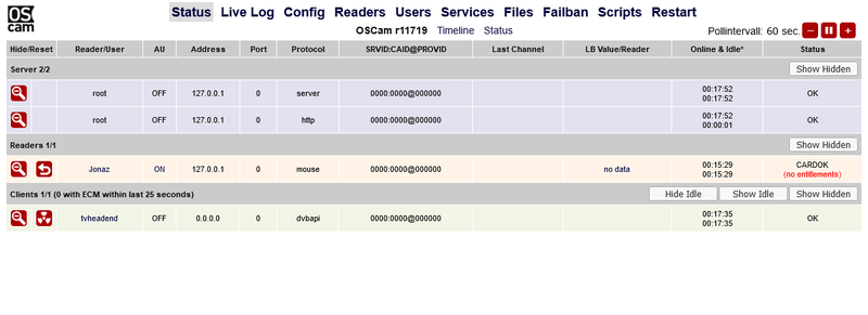

Ready for requests klink goed maar op de screenshots zie je No entitlements.
Heeft dit een relatie met boxkey/rsakey? Hoe/wat/waar....? 8)7 (noob)

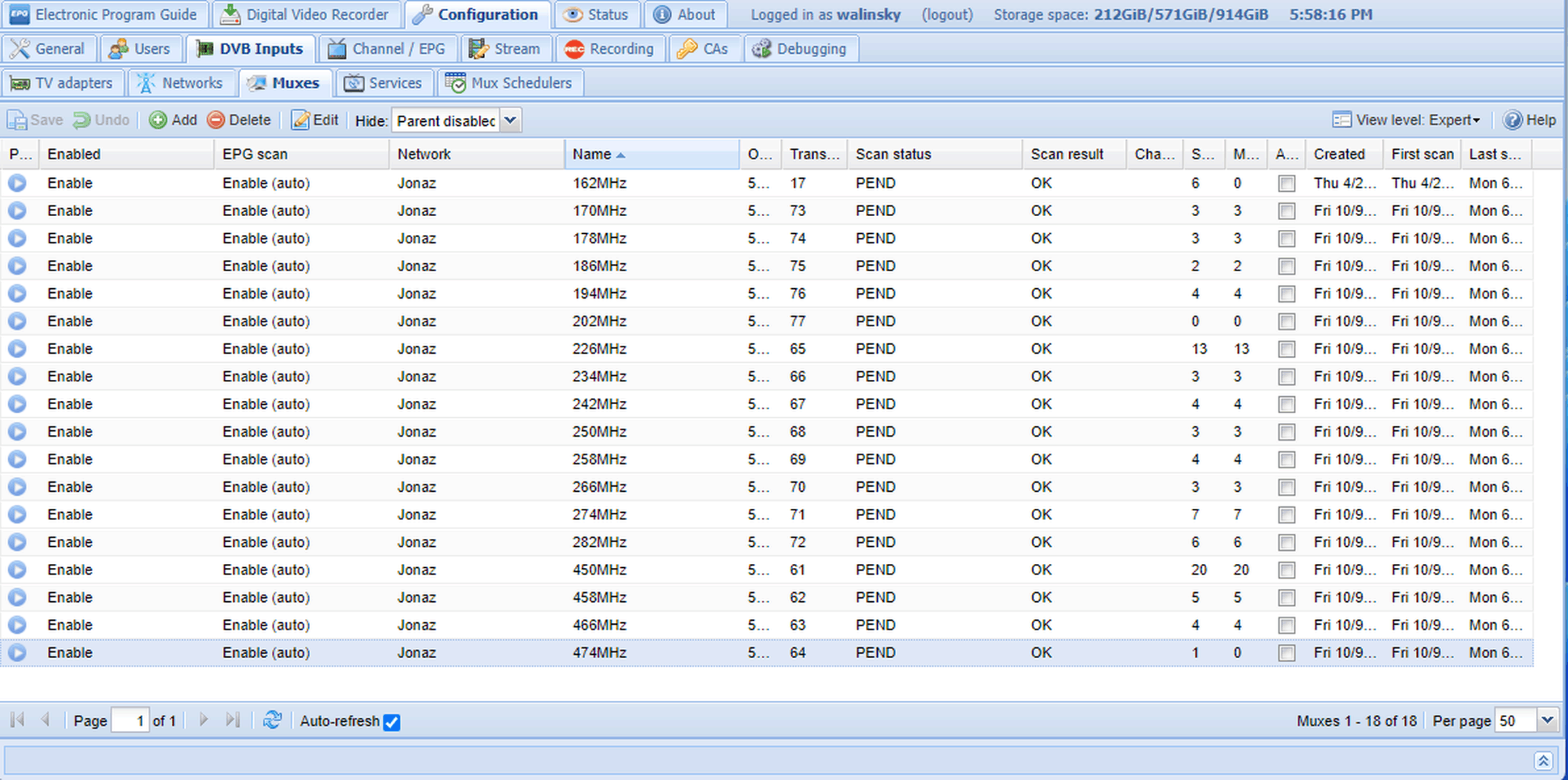

In tvheadend:
eerst een Network aanmaken (ik heb hem Jonaz genoemd) met Network id 5555
(ik heb "New muxes + changed muxes" ingesteld bij Network discovery)
Dan je tv adapter linken aan je netwerk
dan zelf een mux aanmaken:
  • Delivery system: DVB-C
  • Frequency (Hz): 474000000
  • Symbol rate (Sym/s): 6875000
  • Constellation: QAM/64
Afbeeldingslocatie: https://tweakers.net/i/mlCe-dWlvykekf0dn0QcxAQjPBI=/full-fit-in/4000x4000/filters:no_upscale():fill(white):strip_exif()/f/image/Tfa1DuOS86ibUTgR4UBWtokH.png?f=user_large
Als je die mux dan scant, zal hij de andere muxes zelf ontdekken.
Vanaf daar services scannen en mappen. Nou ja; dat weet je zelf denk ik ook wel.

Weer een stukje verder maar nog geen werkende smartcard. (Oscam. In de tv wel)
TVheadend is inmiddels goed. Ik kan FTA NPO1 kijken via Jonaz. Hoewel alles redelijk groen licht lijkt in de settings geeft Kodi helaas toch Scambled aan de andere zenders.
Wat is local "gbox failed init" in de log?
Configs zal ik nog posten. Even naar het schoolplein :P
Afbeeldingslocatie: https://tweakers.net/i/s3vgyiEyLHmxu6muhafUDBVTn4M=/800x/filters:strip_exif()/f/image/zIMM9ICSTsITp5nSQFWpQsYq.png?f=fotoalbum_large
Afbeeldingslocatie: https://tweakers.net/i/ZlR22_c0X5Yd1voFyRypj9CstXU=/800x/filters:strip_exif()/f/image/Ei8Z3GrK5VeLsveVM3lYiYwn.png?f=fotoalbum_large
Afbeeldingslocatie: https://tweakers.net/i/Pxfgn-WENE7ZqzOPyJUIqUKb5GA=/800x/filters:strip_exif()/f/image/zrGr4MACMw5qD2Vibt5SDQ4t.png?f=fotoalbum_large
EDIT:
Na wat online lezen schijnt de dvbapi in de recentere builds van oscam kaduuk te zijn. Ik heb nu deze versie (11581) opgevolgd en na het terug copy pasten van de configs heb ik beeld!
https://blog.gentz.com.de/bloggentz/?p=390

  • fuzzyduck
  • Laatst online: 23:00
zappen met Kodi gaat wel echt heel traag nu hoor via tvheadend/oscam....... Op de tv met CI module veel sneller.
2023/06/20 13:32:41 20AA8E31 c   (dvbapi) Demuxer 0 ecmpid 0 CAID: 0610 ECM_PID: 0AC7 PROVID: 000000
2023/06/20 13:32:41 20AA8E31 c   (dvbapi) Demuxer 0 found 1 ECM pids and 7 STREAM pids in CA PMT
2023/06/20 13:32:41 20AA8E31 c   (dvbapi) Demuxer 0 found channel in cache and matching prio -> start descrambling ecmpid 0
2023/06/20 13:32:41 20AA8E31 c   (dvbapi) Demuxer 0 trying to descramble PID 0 CAID 0610 PROVID 000000 ECMPID 0AC7 ANY CHID PMTPID 0834 VPID 1AA5
2023/06/20 13:32:50 20AA8E31 c      (ecm) tvheadend (0610@000000/0259/1A92/4C:453F44B7EF53481B27BAEF87825C6987): found (251 ms) by Smartmouse
2023/06/20 13:32:53 20AA8E31 c   (dvbapi) Demuxer 0 stopped descrambling for program 1A92 (0610@000000:1A92 unknown)
[ Voor 77% gewijzigd door fuzzyduck op 20-06-2023 15:33 ]
  • walinsky
  • Laatst online: 06-10 07:57
au                            = 1
in je oscsam.conf
oh. en als je een tijdje geen tv gekeken hebt, moet je sowieso even 10 seconden op een sleutel wachten.
dus dat is bij ons altijd 'de volgende dag, degene die als eerst tv kijkt'
[ Voor 58% gewijzigd door walinsky op 20-06-2023 20:43 ]
  • fuzzyduck
walinsky schreef op dinsdag 20 juni 2023 @ 20:31:
au                            = 1
in je oscsam.conf
[dvbapi]
enabled                       = 1
pmt_mode                      = 4
listen_port                   = 9090
user                          = tvheadend
boxtype                       = pc
au                    = 1
zo? Dan nog steeds 8 a 10 seconden
Ben een beetje aan het zoeken:
"11523 around 1 sec, with latest oscam 11532 10 seconds, sometimes bit faster sometimes even a bit more.."

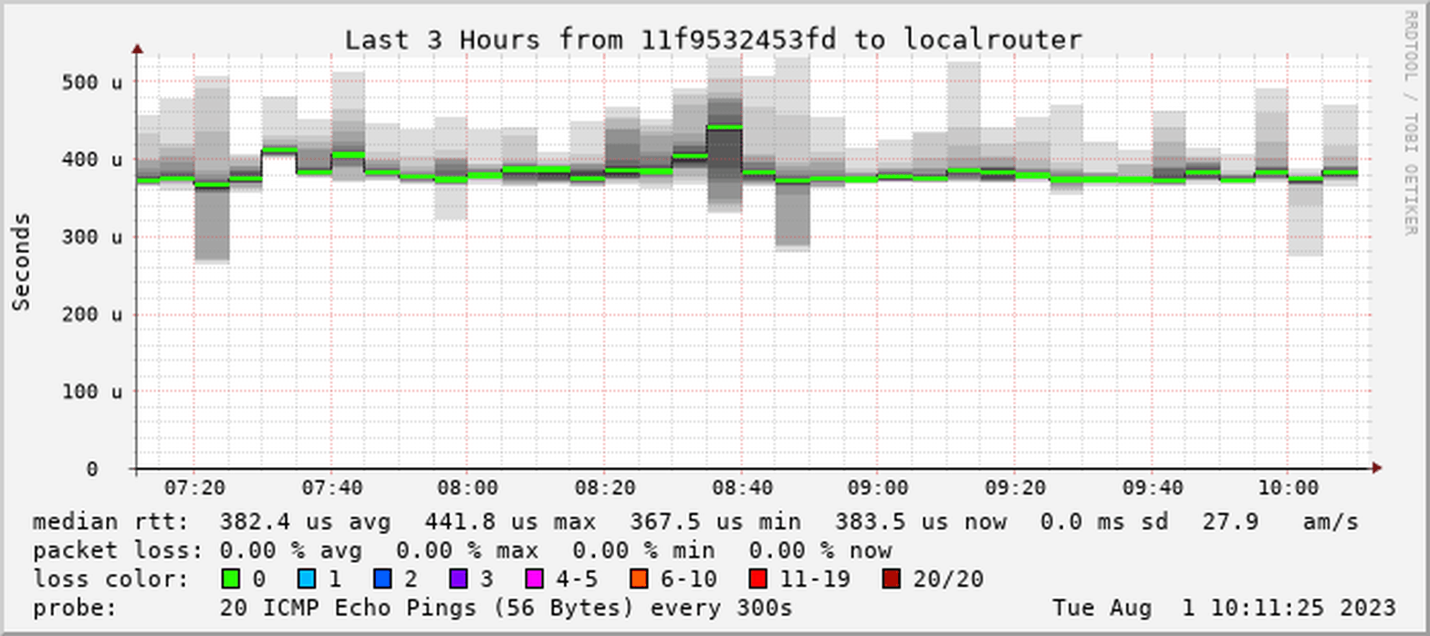

Local router is OK gedurende zelfde tijdsperiode (niet een LAN probleem dus):
Afbeeldingslocatie: https://tweakers.net/i/1xs74qX2EUHymzhcZUVpHmKHCDI=/full-fit-in/4000x4000/filters:no_upscale():fill(white):strip_exif()/f/image/G0CeUIp1mEc2XmJnkRy2qU4J.png?f=user_large

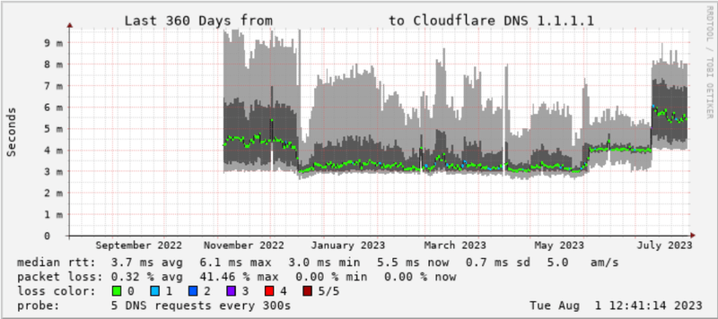

Volgens mijn Smokeping instance was erbij mij ook in de ochtend een internet storing vanaf iets na 0400 t/m iets na 0600. Zelf geen last van gehad maar toch niet echt geruststellend.
Wat mij opvalt in Smokeping is dat sinds begin juli de ping tijden naar alle websites een sprong hebben gemaakt.
Afbeeldingslocatie: https://tweakers.net/i/WI_dihz48dJ3iKBMS1pumv3w7-s=/800x/filters:strip_exif()/f/image/ydYkuZYvH7BSJIBQm40iC8De.png?f=fotoalbum_large
