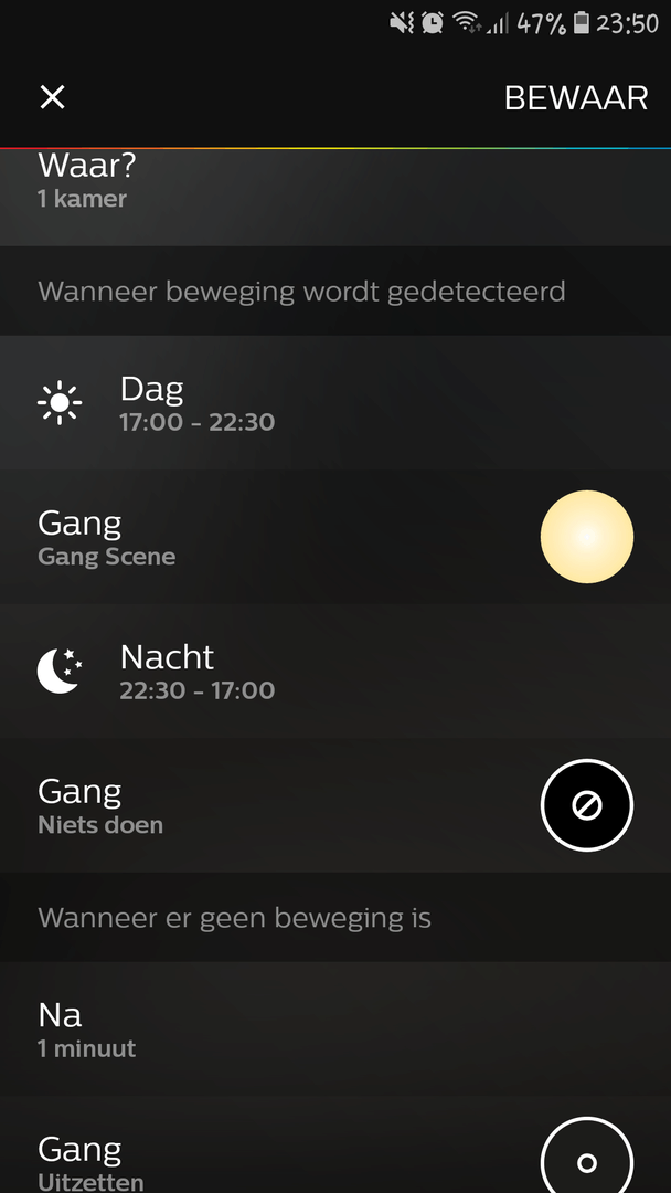

dragon2 schreef op vrijdag 5 januari 2018 @ 18:22:
Zoals eerder aangegeven, die motionsensor zou gewoon niets moeten doen voor 17:00 uur, als je dat niet wil. "Do nothing" dus, ipv "zet een scene indien beweging+te donker". En als hij dan nog steeds aangaat voor 17:00 dan komt dat ergens anders door, een timer ofzo.
Hoe heb je dat "ingesteld dat deze vanaf 17.00 actief wordt" nou precies ingeregeld dan?
Dit zou goed moeten werken namelijk:
Dit is hoe ik het heb. Verder geen timers oid. Heb hem ook al verwijderd, gereset en opnieuw toegevoegd. Het heeft toch iets met die daglicht schuif te maken vermoed ik, want als het vrij donker begint te worden in de hal begint dit gedonder..

meesje schreef op vrijdag 5 januari 2018 @ 19:10:
Ik heb de motion sensor via HomeKit geconfigureerd: bij beweging na 16.30 dan lampen aan. Heb je toevallig ook HomeKit dan kun je het via die weg proberen.
O ja, mocht je HomeKit hebben dan moet je wel expliciet aangeven in de hue app dat de motion sensor in de woning app wordt geconfigureerd. Indien in zowel de woning app als de hue app, dan kun je raar gedrag krijgen.
Geen homekit hier, dus dat is geen optie, maar toch bedankt voor de reactie!

pixels66 schreef op vrijdag 5 januari 2018 @ 23:55:
Hier zojuist ook maar eens even een sensor helemaal "dicht" gezet in de HUE App (iOS) en er komt dan ook te staan dat de lampen "NIET GEACTIVEERD" zullen worden...... Loop ik de trap op (waar die sensor aan gekoppeld is): Gaan de lampen alsnog automagisch branden... 8)7
Misschien eens een "BUG" melden bij Philips :9

meesje schreef op zaterdag 6 januari 2018 @ 17:01:
Helemaal super! Wel jammer dat ze dan nog niet automatisch in HomeKit zichtbaar zijn. Daar is dus echt wel de bridge voor nodig. Ze zijn inderdaad 2700k, maar mijn vriendin vond destijds de Hue Lux em Hue White lampen (beide ook 2700k) al te wit. Ik vind het zelf wel warmwit.
Geen idee wat homekit is, maar schijnt iets van appel te zijn en dat kan ik niet testen.
