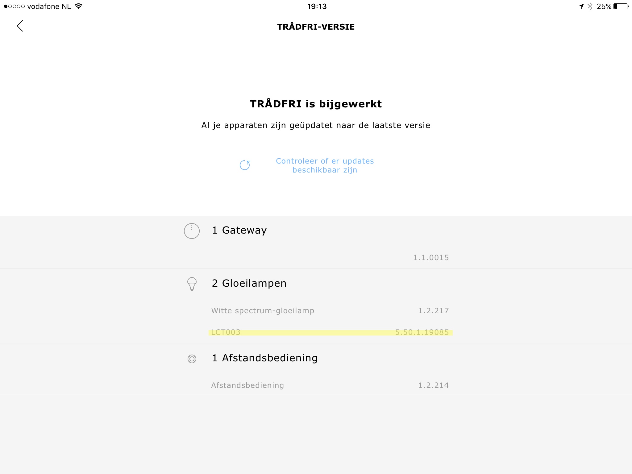

Ik weet niet hoor jongens, maar mijn lampen (van Philips ja) doen het niet op een Ikea bridge. EN daarnaast, okay dan doe ik dat misschien verkeerd; werken mijn Philips dimmers er dan op?
Er zijn financiële gevolgen, en dat is het enigste kenmerk voor een vendor lock in. Hoe je het dan ook draait.
Dit is een account.
  • Xander
  • Laatst online: 23:30
Grvy schreef op donderdag 4 januari 2018 @ 21:19:
Ik kan het niet controleren (heb geen Ikea bridge), maar bij mijn weten zou dit gewoon moeten werken.
https://www.reddit.com/r/...also_be_paired_with_ikea/
Afbeeldingslocatie: https://tweakers.net/ext/f/1vAhpGFOo8MYLIhjjwpJE6eY/medium.jpg
Nee. De Ikea bridge ondersteunt geen Philips accessoires. Vendor Lock-In! ;) (van de Ikea bridge dan, als je het echt zo wilt noemen)
Volgens mij zou het wel mogelijk moeten zijn om een Philips dimmer te touchlinken rechtstreeks aan een Ikea lamp.
  • Grvy
  • Laatst online: 21:23
Grvy
Bot
Xander schreef op donderdag 4 januari 2018 @ 21:24:
Ik zal eens kijken. ;) of het lukt.
Maar, dus mijn dimmers doen het niet op een IKEA bridge? dus ik heb een "incentive" om bij Philips te blijven? of ik moet alle dimmers vervangen voor IKEA switches.. hmm.. kost wel geld.. dus ik denk dat ik dan maar bij Philips blijf.
Punt is; je kan het omdraaien hoe je wilt; als Philips echt een open systeem zou zijn, zouden IKEA die dimmers makkelijk integreren. :>
Okay vervelend heb je al een keer op Tradfi forum gekeken voor een oplossing?
Zover ik weet kun je dezelfde methode gebruiken zoals je een Tradfri Lamp toevoegt en nu ik dit typ heb ik een vermoeden waarom het niet werkt....
Sinds de laatste sofware update van de Philips Hue lampen, van 14 november volgens de release notes, is er een security improvement uitgebracht en deze houd in dat je de lampen alleen de eerste 30 minuten na inschakelen kan touchlinken, wellicht heb je hier last van. Dus even spanning van de lampen af halen en dan touchlinken met Tradfri remote control om deze aan je Tradfri bridge toe te voegen.
Ik hoop dat het nu wel werkt.
Update: Zie dat je ook je Hue Dimmer Switches wilt toevoegen aan Tradfri, heb het zelf nog niet geprobeerd, maar je zou kunnen proberen om Hue Dimmer Switch te resetten, door reset knop achter op 10 seconden in gedrukt te houden, en vervolgens de Hue Dimmer Switch met je Tradfri Remote te touchlinken (I-knop Philips Hue Dimmer Switch ingedrukt houden, touchlinken begint pas na 10 seconden ).

Voor iOS is er de Hue Lights app, waarmee je de bridge in Touchlink mode kan zetten. Daarmee heb ik mijn BJ dimmers en wandzenders aan het netwerk toegevoegd, en zo zal ik het dus ook moeten doen met de IKEA lampen...
Ikea lampen met goeie firmware (batchnr 1725 en hoger) is gewoon plug and play. Indraaien en op app op zoeken klikken.

  • aawe mwan
  • Laatst online: 07:27
aawe mwan
Wat ook leuk is:
wimmel_1 schreef op vrijdag 5 januari 2018 @ 18:48:
Ik heb hier ná dat geneuzel van laatst (té veel accessoires / rules op één bridge) de hele config hier thuis op de schop gegooid en dus ook m'n lampen opnieuw mogen verdelen over 3 HUE Bridges.
Je hebt geluk dat jouw oplossing mogelijk is, want volgens mij is Philips de enige waarvan de app het ondersteunt om gemakkelijk over te schakelen naar een andere bridge.
Was het voor jou trouwens niet handiger geweest om een „professionele” Zigbee bridge te kopen?
Ik weet niet of Philips er ook een heeft, maar Chinese verkopers hebben ze in elk geval wel en ook Osram maakt een pro-versie van de Lightify bridge.
„Ik kan ook ICT, want heel moeilijk is dit niet”

  • aawe mwan
aawe mwan
Wat ook leuk is:
Verwijderd schreef op vrijdag 5 januari 2018 @ 00:35:
Latency komt meestal door verzadiging van de 2.4Ghz band. Het is een spread spectrum protocol, en zigbee deelt het frequentiegebied met wifi.
Zie hier de uitleg:
https://support.metageek....gBee-and-WiFi-Coexistence
In theorie klopt dat verhaal helemaal, maar in de praktijk zijn er ook mensen die in een stad wonen. In mijn geval zenden er op elk WiFi kanaal ongeveer 9 andere stations. En dan bedoel ik niet alleen de kanalen 1, 6 en 11, maar alle kanalen (op 2,4GHz).
