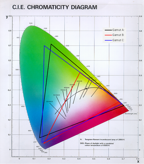

Klopt! Er is nog geen nieuwe versie van de GU10 LED.
Dit plaatje is van Philips zelf:
Afbeeldingslocatie: https://tweakers.net/ext/f/TcunNb95QpKGPc60OGjMDpjX/full.png
De GU10 spots hebben "Gamut B", daar waar de nieuwere E27 lampen "Gamut C" hebben. Nogal een verschil als je van groen of blauw licht houdt. ;)
Is hier in het topic ook een paar keer voorbij gekomen, zoek maar eens naar posts van "Wally2002" bijvoorbeeld.
