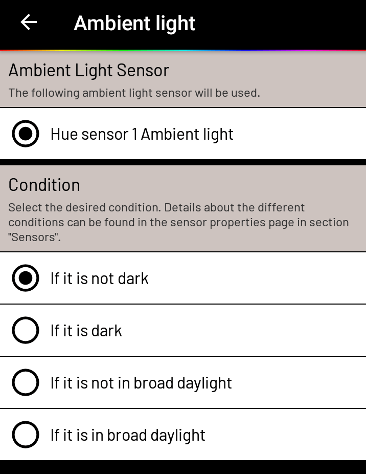

Zojuist de Motion sensor binnen. Ik heb deze besteld, puur voor de daglicht sensor.
Echter krijg ik met geen mogelijkheid ingesteld dat wanneer er weinig licht word waargenomen de lampen aangaan. Of mis ik nu iets?
Het lukt wel als er beweging word gedetecteerd, maar dit wil ik dus net niet bereiken.

WishmasterNL schreef op dinsdag 6 maart 2018 @ 18:11:
Volgens mij is het puur een bewegingssensor met daglicht als additionele conditie.
Klopt lichtsterkte wordt alleen gerapporteerd nadat er beweging wordt geregistreerd en iedere 5 minuten wordt, als ik me niet vergis, de licht status ook gerapporteerd.
Onder Labs > Sunlight as a switch ;)

  • WishmasterNL
  • Laatst online: 11:38
ikookhier schreef op dinsdag 6 maart 2018 @ 20:16:
Dat zocht ik inderdaad! _/-\o_
Met een app zoals All4Hue kan je ook op licht waarde schakelen. Je kan twee licht niveaus instellen bij de Ambient sensor, één voor Dark (/Not dark) en één voor Daylight. Op deze twee waarden kan je regels instellen en lampen schakelen. Wel is het, zoals @Erik1971 aangaf dat de Ambient sensor maar 1x per 5 minuten zijn lichtsterkte doorgeeft.
All4Hue Ambient sensor

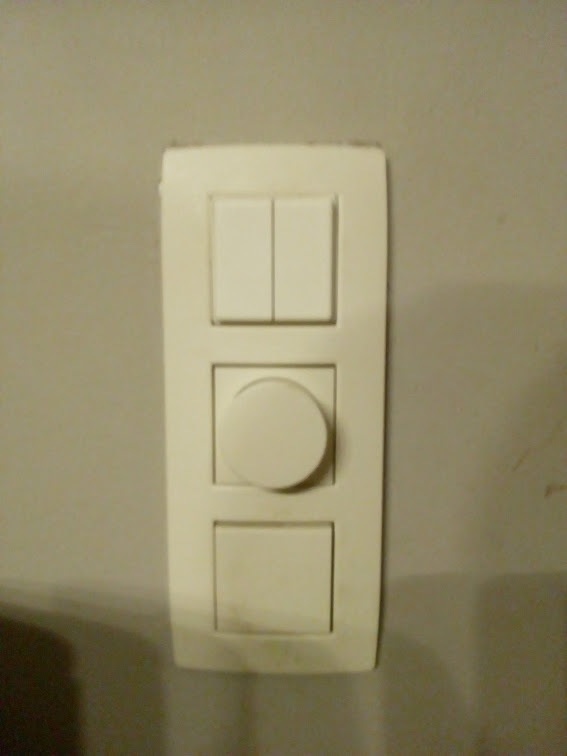

Eindelijk er toe gekomen om de Hue Tap in te bouwen op de plaats van een bestaande (en dus nu niet meer gebruikte) dimmer.
Nu nog spannend afwachten wat de WAF wordt, echtgenote moet t nog vaststellen...
bovenste unit :
Hue Tap inbouw
De afwerkingsset is van Niko
[ Voor 6% gewijzigd door Renald0 op 08-03-2018 18:55 ]
  • Rallye
  • Laatst online: 07:15
Wat heb je precies gedaan? Welk schakelmateriaal van Niko heb je gebruikt?
[ Voor 48% gewijzigd door Rallye op 08-03-2018 18:59 ]
  • Renald0
  • Laatst online: 12-11 15:36
Rallye schreef op donderdag 8 maart 2018 @ 18:59:
is gewoon de Eltako die hier al passeerde - ik moet zeggen dat het kleurverschil echt onbestaand is had ik niet verwacht. Kader is van Niko gebleven natuurlijk - past ook perfect.
Enige nadeel is dat die Eltako natuurlijk geen binnenwerk met klemmen heeft om in de inbouwdoos te passen, die heb ik dus even met een schroefje ter plaatse moeten houden.
