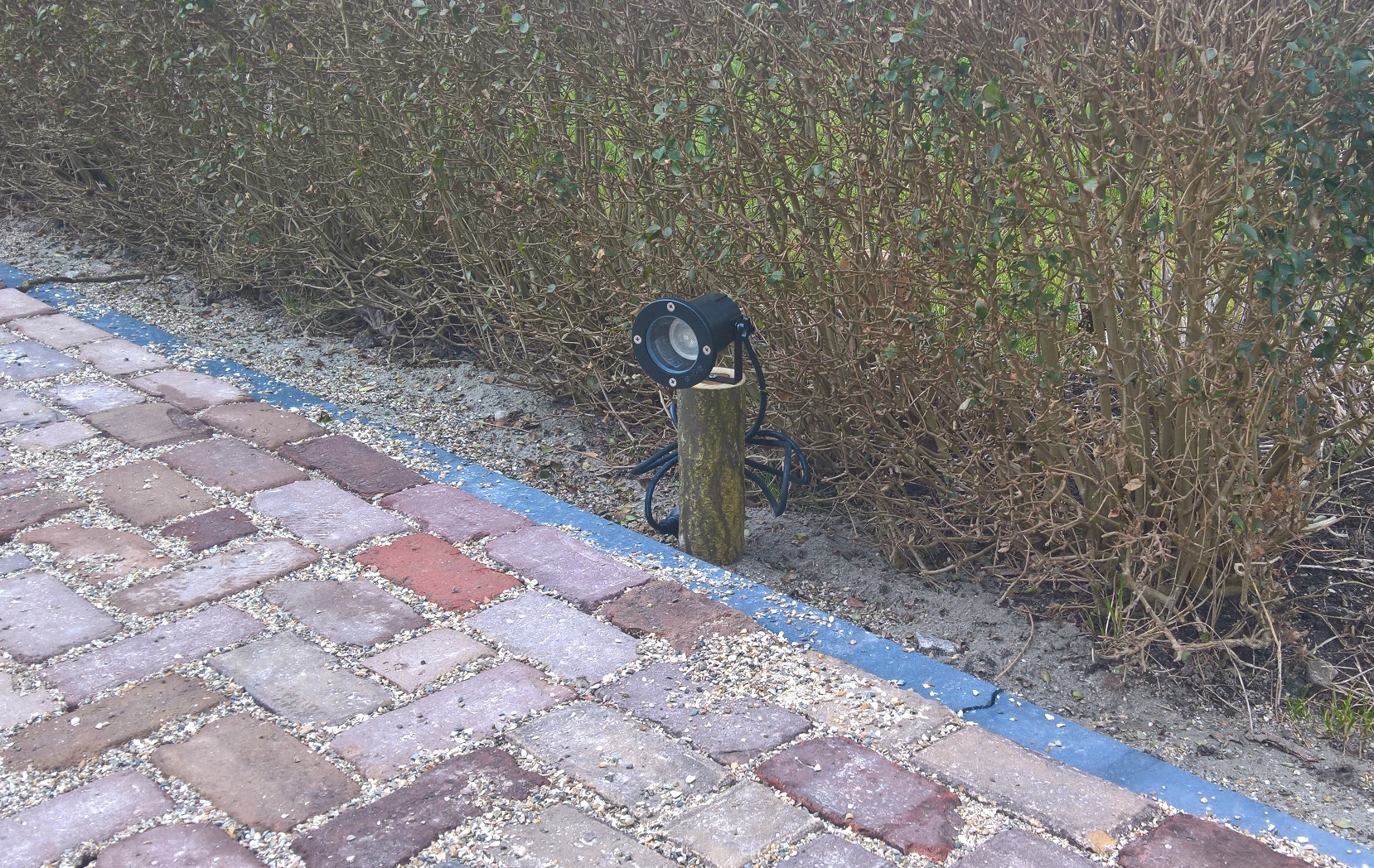

  • robkrekel
  • Laatst online: 13:08
robkrekel schreef op vrijdag 9 maart 2018 @ 06:25:
Van de week een spotje besteld voor buiten. Past een white ambiance GU10 prima in, en ik denk een color ook nog wel. Ga er nu nog 2 bestellen :P
Inmiddels alles binnen en 1 spotje op hoogte gesteld en op de plek gezet waar deze ongeveer moet komen. De GU10 white ambiance is duidelijk te zien. Als alles geïnstalleerd is zal ik nog even een foto bij night plaatsen.
Afbeeldingslocatie: https://tweakers.net/ext/f/BTD7okQ3H6aX4nVCiLiEFzYs/thumb.jpg
7x 410 pw 15° op zuid met enphase IQ8M -- Marstek E V3 5.2 kWh -- Marstek A 4.2 kWh wellicht pv er aan op O en W -- 2x MHI SRK20ZS-WF -- Zonneplan -- Homey -- Houtkachel tbv hoofdverwarming
  • meesje
  • Laatst online: 08:19
meesje
Serena schreef op donderdag 15 maart 2018 @ 23:10:
Dan maak je daar toch gewoon een scène voor aan?
Scenes heb je toch alleen in HomeKit en niet in de Hue app?

Zijn er hier meer mensen die Osram Smart + Flex LED-strips gebruiken i.c.m. hue? Hij bevalt me eigenlijk prima, zeker voor de prijs (nu 47 -20% bij amazon.de ik had hem zelfs voor 27,44). Er zitten drie 60cm strip bij de starterset en 1 tussenstuk/verlengsnoer van ~80cm. Snoerlengte vanaf stekker is 2m, daarna nog ~40cm vanaf het 'blokje'.
Het linken ging simpel (5 sec stroom, 5 sec eraf, stroom erop en lamp zoeken). De kleuren lijken mij hetzelfde als hue 3rd gen, zo naast elkaar. Hij werkt ook met alexa.
Ik geloof niet dat ik hem hier eerder voorbij heb zien komen, ik ben er iig tevreden mee tot nu toe :)

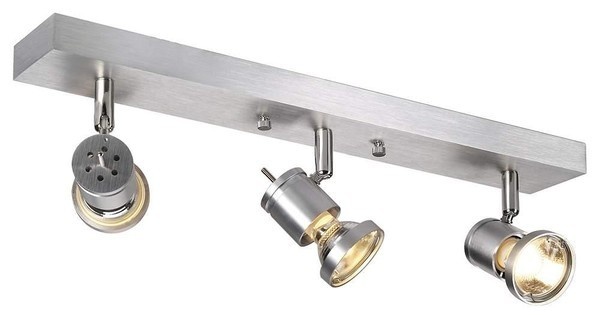

Hallo. Ik wil nu ook een beetje gaan beginnen aan de Hue lampen van Philips. Voornamelijk worden ze gebruikt voor Media en het creëren van tijdelijk licht indien nodig. Ik heb nu 3 standaard GU10 armaturen, die met een muur schakelaar Aan/Uit kunnen. Ik wil deze dus gaan vervangen door de Hue White and color ambiance Starterkit GU10, of de E27 modellen. Wat mij doet twijfelen tussen de twee is de licht opbrengst. Is het de moeite om verloopjes van GU10 naar E27 te gebruiken om zo meer lumen te hebben met de E27. Ook vraag ik me af als de muur schakelaar altijd aan staat dit invloed heeft op de levensduur van de lampen
Dit is een voorbeeld wat lijkt op mijn armaturen Afbeeldingslocatie: https://tweakers.net/ext/f/L6V7ujeWxyMpcF60aGYDWTjd/full.jpg
[ Voor 11% gewijzigd door Timmiboy op 21-03-2018 22:11 ]
  • PcDealer
  • Laatst online: 13-11 02:23
PcDealer
HP ftw \o/
Timmiboy schreef op woensdag 21 maart 2018 @ 22:08:
Ik heb licht genoeg met GU10. Maar kijk zelf: https://tweakers.net/pricewatch/compare/598109;532927/.
