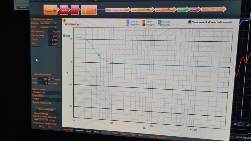

Dit is volgens mij wat de filters welke door MSO zijn bepaald doen met het signaal:
Sja, we weten niet precies wat de AVR doet maar wat je liet zien al het nodige boosten. En dan heb je in je miniDSP ook al flinke gain in de 10-25 hz regio. Ik kan me wel voorstellen dat de subs al bij lage levels aan hun max komen. Zelf zou ik voor de gemoedsrust proberen dat wat te temperen. Wel enigszins lastig aangezien een high pass filter op de subs ook van invloed is op je fronts maar je kan het wel mee simuleren.

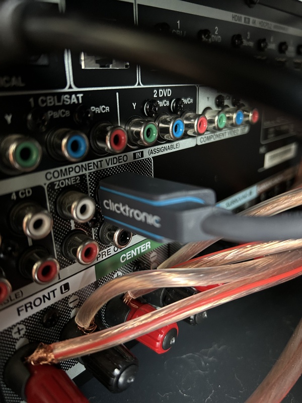

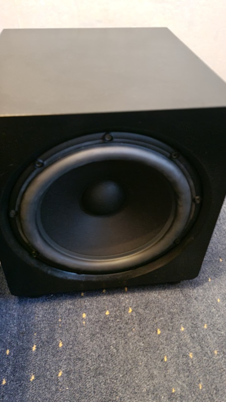

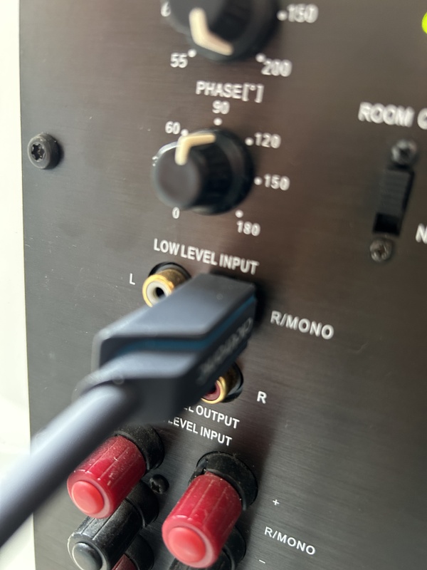

Ik heb mijn broer mijn oude canton subwoofer geschonken. Hij heeft deze op een denon x2400h versterker aangesloten. Volgens mij zijn de aansluitingen correct (pre out op de denon, mono input op de sub) maar de sub wil maar geen geluid geven. In de instellingen heb ik aangeven dat er een sub is aangesloten en hij staat op LFE+main. Daarnaast ook de crossover ingesteld. Ik weet nu niet wat ik fout doe. Ik had zelf deze sub met een AVR1909 en daar had ik het op dezelfde manier aangesloten.
De sub geeft wel een brommend geluid als je met je vinger aan de aansluiting van de kabel komt die de versterker in gaat. Weet niet of hij misschien gewoon kaduuk is? Iemand advies?

speakers op small? en daar crossover ingesteld?
de andere subuitgang geprobeerd?
Dat is meestal een goed teken juist. Probeer eens een andere pre-out aansluiting, je hebt dan maar één kanaal, maar je weet dan wel of hij werkt.

Mooie foto's maar eigenlijk zie je niets anders dan een stekker. Wat is het model/type van de canton woofer.

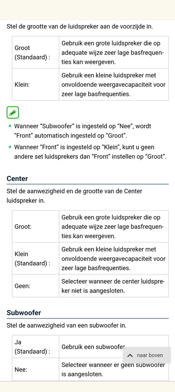

Zou eerst de instellingen van de versterker nakijken:
No sound is produced from subwoofer.
Check the subwoofer connections.
Turn on the subwoofer’s power.
Set “Speaker Config.” – “Subwoofer” on the menu to “Yes”. link
When “Speaker Config.” - “Front” in the menu is set to “Large”, depending on the input signal and the sound mode, no sound may be output from the subwoofer. link
When no subwoofer audio signal (LFE) is included in the input signals, no sound may be output from the subwoofer. link
You can make the subwoofer always output sound by setting the “Subwoofer Mode” to “LFE+Main”. link
Bron: https://manuals.denon.com/avrx2400h/na/en/DRDZSYfrdvwwat.php

Nou, het is opgelost. Simpelweg de tweede sub out gebruiken. Denk dat de eerste kapot is. Was ook een versterker van marktplaats. Het werkt nu in ieder geval. Settings waren wel correct.
Dank voor de hulp in ieder geval allemaal.

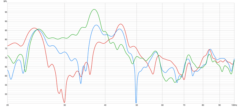

Hoi allemaal,
Ik heb een kort vraagje (zie foto).
Sinds kort wonen wij in onze nieuwe woning en heb ik de sub ongeveer in het midden van de woonkamer geplaatst.
Nu is het zo dat vanaf de luisterpositie het lijkt alsof er geen sub aanwezig is. Loop ik naar de rechterkant van de woonkamer hoor je dan het mooie volle geluid van de sub. Alsof de sub het geluid alleen 1 kant op stuurt.
Heeft iemand een idee wat er hier aan de hand is? Is het beter de sub te verplaatsen naar links van de linker front speaker?

Verder is er helemaal niets veranderd alles behalve de tv in die stekkerdood is er niets nieuw. De receiver moet altijd aan blijven daar waar de rest in de nacht allemaal automatisch uit gaan.
De sub is aangesloten via een standaard RCA sub kabel van Teufel. Kan deze last hebben van het stopcontact/stekkerdoos die ernaast ligt?
Ik heb echt geen idee of ik dit op moet lossen maar heb nu geforceerd de sub uit staan omdat hij constant aan blijft of zelfs aan slaat vanuit standby. Een andere stroombron daar realiseren is helaas geen optie omdat er dan echt een kabel door de kamer moet.
Ik heb wel al ground loop isolators gezien voor dubbele RCA maar of dat net zo nuttig is al een gouden kabeltje weet ik niet. En ik heb bewust de dikkere RCA gekocht voor de sub omdat die niet correct aan sprong door te veel signaal verlies met een standaard kabel dus wil liever niet weer iets tussen die kabel hangen wat weer weerstand geeft...
Dus alle tips zijn welkom want ik weet het even niet meer. Het werkt met de oude tv prima en de stekker van de nieuwe tv is maar 2 polig...

Mijn vraag
...ik heb een kef kube12 subwoofer gekocht, als ik muziek speel is het geluid geweldig. Bij bass testen is het geweldig. Als ik naar een film kijk klinkt er soms een brom / borrelend geluid. Het is geen aardlus.
...ik heb een Cambridge evo 150 amp, kef r7 towers en een kef kube 12 sub.
...ik heb al m’n instelling standaard gemaakt voor het testen. De brom komt alleen bij film/series. Bijvoorbeeld house of dragons als het onweer klaar is blij ik op de achtergrond een borrel horen. De sub stond bij deze scène op 25%. Ik heb al geprobeerd de audio output van mijn tv van dts naar dolby te veranderen maar dit hielp ook niet.
Heeft iemand een goed idee?
[ Voor 7% gewijzigd door Schoppy op 21-09-2024 10:15 ]
Staande golf?
  • Schoppy
  • Registratie: Juli 2015
  • Laatst online: 29-11-2024
Even opgezocht wat een staande golf is. Maar dan zou dit ook moeten plaatsvinden met muziek of niet?
[ Voor 66% gewijzigd door Schoppy op 21-09-2024 11:30 ]

Vandaag voor het eerst een aantal metingen met REW gedaan en een UMIK-1. Mijn subwoofer had ik op basis van de ‘subwoofer crawl’ rechtsachter in de hoek geplaatst, maar ik wilde eens een meting doen omdat ik niet het gevoel had dat de plek optimaal was.
Dat klopte ook wel, want er was een dip vanaf 25hz tot aan 37hz. Dat is de rode lijn in de grafiek.
Toen dacht ik, laat ik eens linksachter naast de bank proberen. Dan staat de subwoofer ook mooi uit het zicht, maar helaas een dip bij 33hz en 50hz. Dat is de blauwe lijn in de grafiek.
Daarna de subwoofer eens naast de linker frontluidspreker gezet en hoewel ik vaak lees dat dit meestal geen geschikte plek is, had ik zelf toch hier het beste resultaat. Dat is de groene lijn in de grafiek.
Afbeeldingslocatie: https://tweakers.net/i/mZtNZaBCkxc99yN7IevzD6PpszM=/800x/filters:strip_exif()/f/image/FvXc2ZtVasCKxH1BXGQbGQzS.png?f=fotoalbum_large
Met behulp van de REW SPL meter had ik het volume op 75dB gezet bij de eerste (rode lijn) meting. Het valt mij op dat het volume na 50Hz bij alle metingen wat terugzakt. Wat kan daar de oorzaak van zijn? Crossover-knop op de subwoofer stond op 50Hz ipv LFE :')
Ik moet nog opnieuw de Dirac Live kalibratie doen, dan verwacht ik op de nieuwe plek (groene lijn) ook van de pieken af te zijn. Ik ben benieuwd hoe het straks klinkt, het was in ieder geval leerzaam om te doen.
