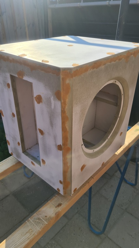

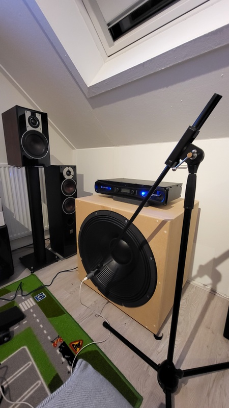

Een aantal weken geleden daadwerkelijk gestart met het bouwen van mijn eigen subwoofertje.
Begin post: https://gathering.tweaker...message/76457950#76457950
Ik heb wel een paar hobbels moeten overwinnen maar uiteindelijk zit hij dan in elkaar.
De hobbels:
- door een eigen rekenfout onjuiste afmetingen van het op maat gezaagde hout. Oplossing: met een paar kleine aanpassingen en een nieuw stukje MDF veel van het design kunnen behouden.
- Na een experiment met deuvels uiteindelijk toch maar gaan schroeven
- leren hoe een bovenfrees werkt. Gelukt.
- Houtlijm uit mijn oog moeten spoelen. Tip: houd de fles goed op de kop als je er met je gezicht naast hangt, of houdt afstand als je dat niet doet, of brilletje op. 8)
- het MDF zat niet helemaal recht t.o.v. elkaar, dus veel schuren. :+
- er werd lucht langs de speaker en de behuizing geblazen, oplossing: afdichting van schuimband gemaakt.
- Speakon aansluiting gesoldeerd, was wel ff klooien.
- Voorkomen dat de bedrading in de kist kan gaan trillen trillen. Kabel voorzien van een schuimlaag.
- Inslagmoeren voor de bevestiging van de speaker gebruikt, zet ze goed vast want anders krijg je de speaker er niet meer uit. ;)
- Rugpijn door het tillen van de behuizing. Oplossing: 2 personen tillen. :X
Ik moet de behuizing nog afwerken (Warnex) en afstellen in de ruimte maar dat komt later.
Dit alles onder supervisie van @B_FORCE _/-\o_ Thanks voor het meedenken, meehelpen en het geduld als ik het weer is niet snapte. >:) :9B
Hier een paar plaatjes:

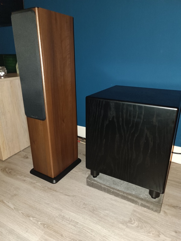

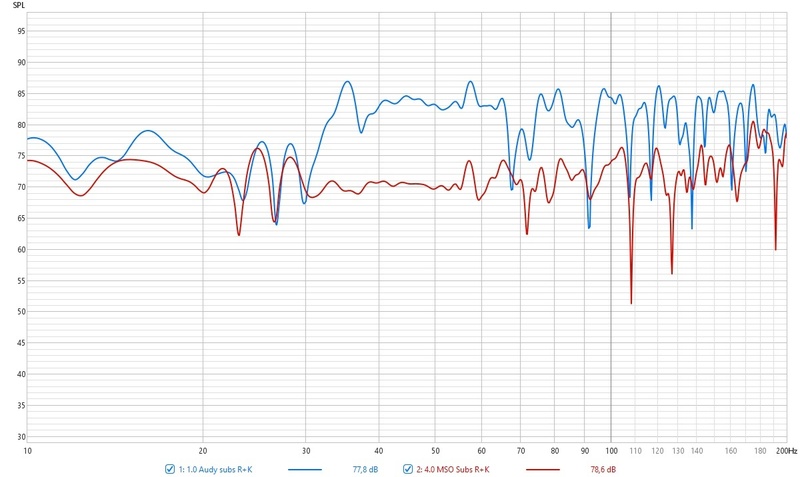

Ik heb mijn bestelde BK XLS300 eindelijk binnen en ben erg blij met hoe strak hij eruit ziet.
Gelijk aangesloten en gespeeld met instellingen en kwam ik erachter dat in de basis al verkeerde vergelijkingen had gemaakt tussen de speakers en oude sub(REL T5i).
Met een aantal fragmenten van films gemerkt dat de fronts eigenlijk meer de impact(knal bijv.) geven in het bank gedeelte dan de sub, om die reden veel getest en geprobeerd en de subwoofer crawl gedaan zoals hij word beschreven in de eerste post. En toch lijkt het fragment het hardste te klinken in de hoek waar hij al stond.
Het was me alleen niet helemaal duidelijk hoe ik hem het best op de bank kon plaatsen, het is een downfiring dus dan zou ik hem denk ik wel op zijn zij moeten leggen maar zou het uitmaken waar de driver naar gericht is? De rugleuning absorbeert vermoed ik toch iets en dat is hetzelfde als ik het rechtop de bank zet en kon er eigenlijk geen verschil in horen.
Alle processing van mijn avr heb ik ondertussen uitgezet omdat voor mijn gevoel de avr's nooit een sub goed afgeregeld krijgen(yamaha ypao in dit geval), alleen moet ik misschien concluderen dat de impact van een paar fragmenten te wensen overlaat in vergelijking met als ik de sub op non zet in de avr en dan dus alleen via de zuilen afspeel, volgens mij word het signaal dan ipv naar lfe gewoon naar de fronts gerouteerd dus zou niet anders moeten zijn qua gain(?).
De fronts heb ik uiteindelijk ook los gekoppeld omdat ook al zette ik ze op small met een crossover van 200hz in sommige gevallen nog de test geluiden hoorde uit de speakers.
Hebben jullie tips wat ik nog zou kunnen doen of wat ik anders zou moeten doen?

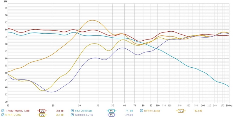

Met Hypex Filter Design kun je de sub erg mooi afstellen.
De rode lijn is de dual Scan Speak sub afgesteld op 19hz+-3db de groene een SVS SB 2000 23hz+-3db als referentiepunt.

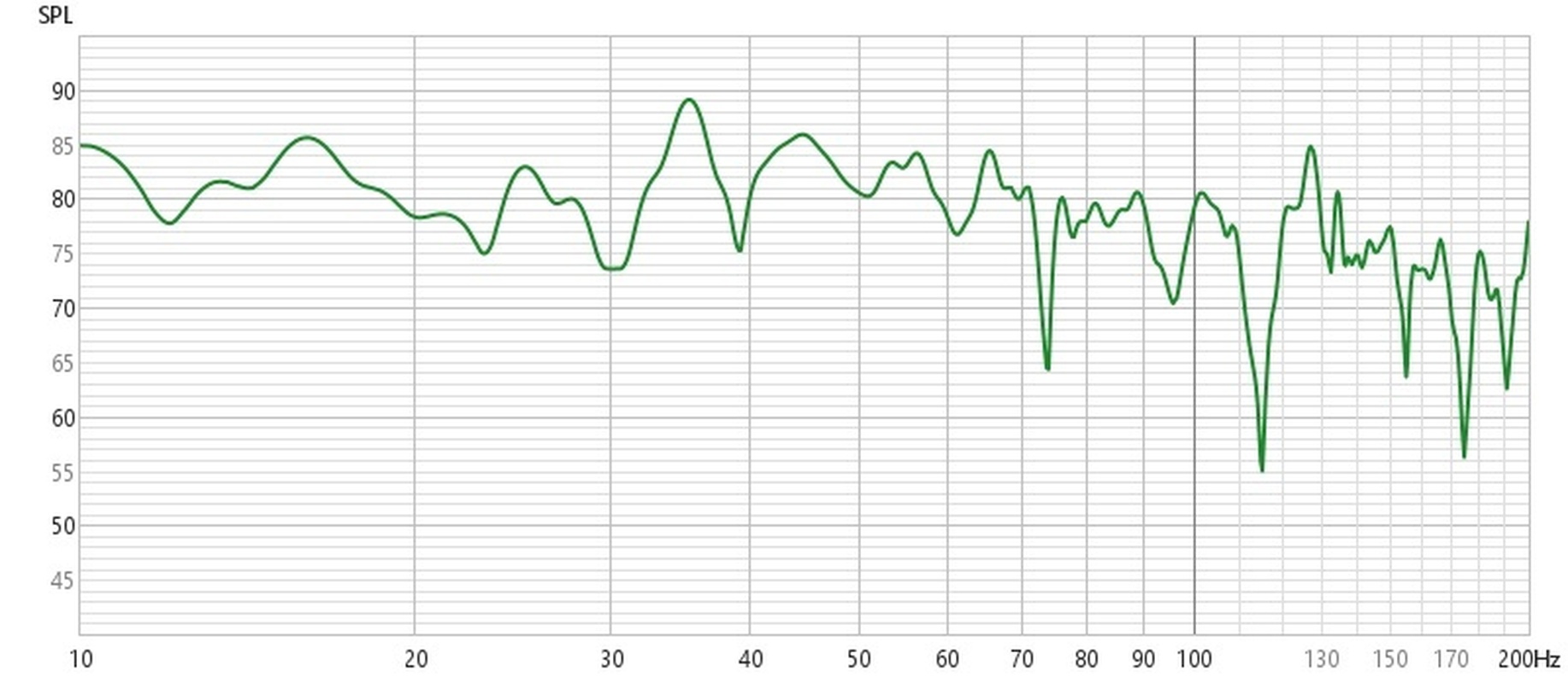

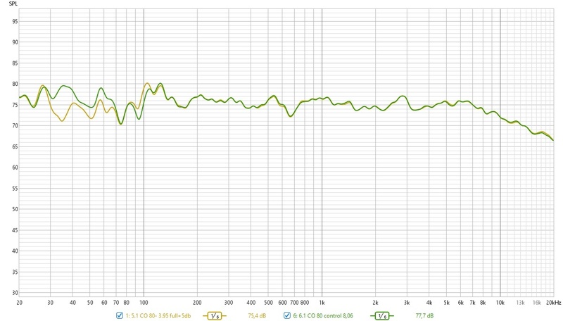

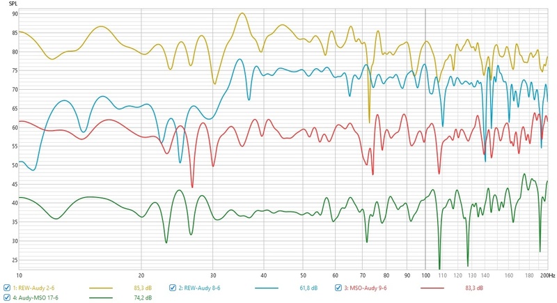

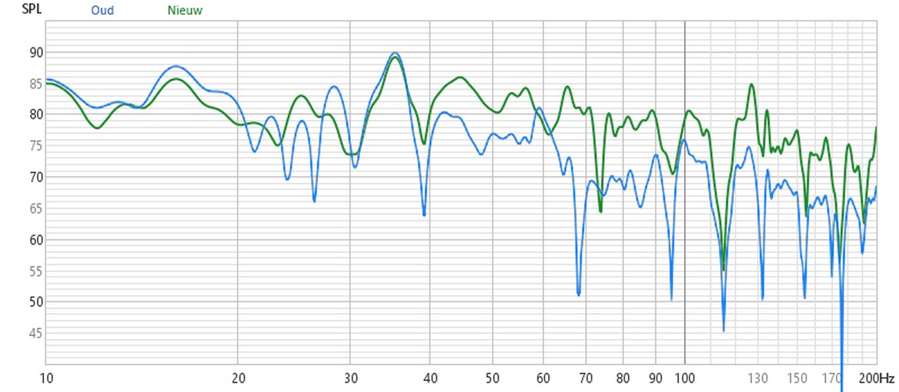

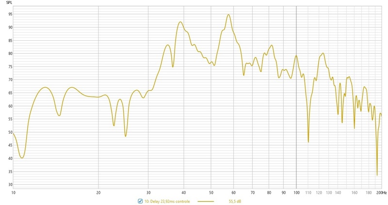

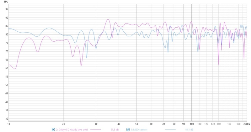

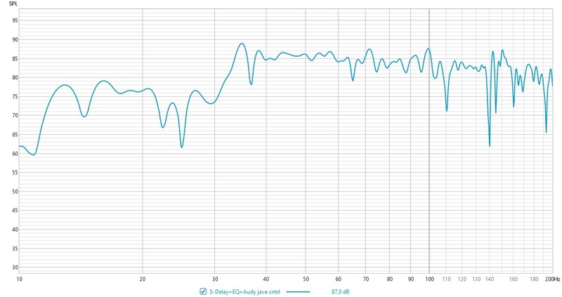

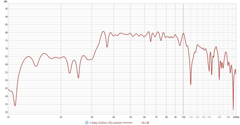

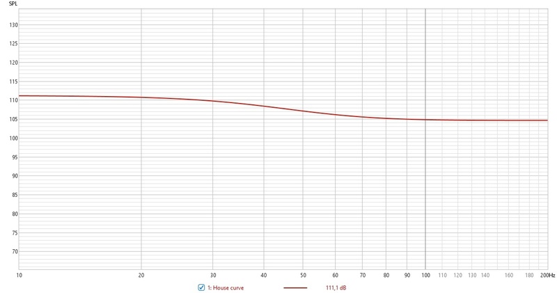

Kort geleden eindelijk tijd voor een MSO sessie thuis. Ik woon nu een jaar in ons nieuwe huis. De AV hoek zal nog even work in progress blijven, maar het meeste is gedaan en draait. Oa 6 surrounds, 4 atmos heights en 2 side surrounds in custom behuizing in verlaagd plafond achter akoestisch open panelen. En een JVC DLA-NZ7 projector in dropdown lift. De meest recente toevoeging aan de audio is de 3e sub: een 4e orde bandpass die vanuit de kruipruimte speelt met de BR poorten door de vloer om tactile response te creeren en mid bass in te vullen. De wens is nog een 4 sub te maken in wat grotere BR behuizing laag getuned op 20Hz en in de hoek. Nu heb ik een high pass actief op 28Hz zodat ik ruim voldoende output heb. Met 4e sub zou dat vanaf 20Hz kunnen. Maar die stel ik even uit, want moet ook ingebouwd worden in een meubel uit WAF overwegingen.
Nu dus op naar goed sublaag. Inmeten was zo gebeurd (4 posities, 3 subs, 2 L en R apart gemeten). Target curve met 6dB oplopende laag naar de 20Hz. Het was hard werken om de 3 subs goed te laten samenwerken en niet teveel output verloren te laten gaan. Dat laatste is behoorlijk goed gelukt, de variatie heb ik wel eens lager gehad.
Afbeeldingslocatie: https://tweakers.net/i/eBDYCONj4fw3NE0Ni2YPXUPfkmg=/800x/filters:strip_exif()/f/image/FB0rtCYlUVzJuMRQyXf3zfH7.png?f=fotoalbum_large
En controle meting @ de luisterpositie met de drie luisterposities gemiddeld. Dit is buiten het laag en crossover filter, zonder EQ.
Afbeeldingslocatie: https://tweakers.net/i/gIyCokq8hQQ4Acd4KTJUqWCwiIo=/800x/filters:strip_exif()/f/image/1xdRp3Q0hOL7aNMQWL5yGl0G.png?f=fotoalbum_large
Subjectief klinkt het laag heel vet, massief en voelbaar met ook een fijne kick. Hifi PA laag. Iets aan de stevige kant; het LFE staat op -6dB anders gaat het echt te hard. Ik denk dat ik hem nog iets tem (trivialiteit) :). Heel tevreden met het resultaat.
[ Voor 6% gewijzigd door Jag op 03-12-2023 15:19 ]

  • LA-384
  • Laatst online: 21:52
LA-384
8 jaar geleden is het alweer dat ik me in de wereld van subwoofers stortte, omdat ik op mezelf woonde en de mogelijkheden had een mooie home theater te bouwen.
Een paar jaar later was het "virus" weer vertrokken en heb ik mijn activiteiten in dit topic laten verwateren. Ik was tevreden met mijn setup en mijn interesses lagen elders.
In de tussentijd heb ik echter wat problemen met één van de subs gehad en heb ik een nieuwe receiver aangeschaft. Het laag was al lange tijd niet meer wat het was, maar ik had telkens geen zin/tijd me er weer in te verdiepen (want werkelijk bijna niets was blijven hangen).
Tot ik dit weekend weer eens een poging gedaan heb. Dit keer alleen met REW, aangezien MSO een stuk ingewikkelder is. Uiteindelijk ga ik mogelijk toch ook weer een poging wagen met MSO, maar eerst even de vorderingen met REW delen.
Allereerst wat ik 7 jaar geleden wist te bereiken met veel hulp van @Jag en wat trial&error vanuit mijzelf.
Afbeeldingslocatie: https://tweakers.net/i/DTsVqSET5QpuBg9RxagFwZgxHgs=/full-fit-in/4920x3264/filters:max_bytes(3145728):no_upscale():strip_icc():fill(white):strip_exif()/f/image/KBBygvnz0LhGA87Dp4vupVCR.jpg?f=user_large
Ik weet niet meer welk referentievolume ik hier heb gebruikt voor de metingen, maar het is duidelijk lager dan wat ik vandaag heb gebruikt. Vandaag heb ik het volume van de receiver aangepast zodat de FL speaker zo'n 73db gaf op de MLP. De subs heb ik daarna afgesteld op 75db.
Aangezien ik er compleet uit was, heb ik de videotutorial van Home Theater Gamer gebruikt.
Hieronder is waar ik sinds de nieuwe receiver mee te maken had:
Afbeeldingslocatie: https://tweakers.net/i/nE9R2BxK030NuwK2tpYSaMRGS2E=/full-fit-in/4920x3264/filters:max_bytes(3145728):no_upscale():strip_icc():fill(white):strip_exif()/f/image/9qgmHzZ2pFedvj51rCDAt7wQ.jpg?f=user_large
Toegegeven, dat ziet er minder slecht uit dan ik dacht
Om opnieuw te beginnen, moest ik allereerst alle EQ uitschakelen, dus minidsp gereset en audyssey uitgeschakeld. Dat gaf dit:
Afbeeldingslocatie: https://tweakers.net/i/50lv9myiDJoZRb7N-0sFadbt6Yc=/full-fit-in/4920x3264/filters:max_bytes(3145728):no_upscale():strip_icc():fill(white):strip_exif()/f/image/ttrAjUJ7TF2XNVvdMInJc6DT.jpg?f=user_large
Na time-alignment en REW EQ kwam er dit uit:
Afbeeldingslocatie: https://tweakers.net/i/Igq2lTrz2CAEKDb8Y_PvXF3E3V8=/full-fit-in/4920x3264/filters:max_bytes(3145728):no_upscale():strip_icc():fill(white):strip_exif()/f/image/zIsgblaPMUAKursITYcGR0s0.jpg?f=user_large
Vervolgens Audyssey z'n ding laten doen en dat gaf dit:
Afbeeldingslocatie: https://tweakers.net/i/dg8qX_S5sKsr4KviGoPQ5z9zyxY=/full-fit-in/4920x3264/filters:max_bytes(3145728):no_upscale():strip_icc():fill(white):strip_exif()/f/image/2kxovcHhkYKOOgnkqKkwX8VM.jpg?f=user_large
Bovenstaande grafieken zijn dus allemaal enkel en alleen de subwoofers met crossover op 250hz. Uiteindelijk wil je de speakers ook laten bijdragen, dus dat volgt hieronder
Met de front speaker crossover op 100hz gaf dat dit:
Afbeeldingslocatie: https://tweakers.net/i/3FSetVNvNDfnjOs6f_YfawTM6m4=/full-fit-in/4920x3264/filters:max_bytes(3145728):no_upscale():strip_icc():fill(white):strip_exif()/f/image/sixxQl4WWW7qyRi622bsVIoq.jpg?f=user_large
Vergelijking:
Afbeeldingslocatie: https://tweakers.net/i/an81y5BQLPUk6AtjME9nyeSNC3Q=/full-fit-in/4920x3264/filters:max_bytes(3145728):no_upscale():strip_icc():fill(white):strip_exif()/f/image/QRWI3Ym5E1lFW9uMfbnzjKS8.jpg?f=user_large
Ik blijf echter hangen bij de stap waarop je de delay moet finetunen door middel van de Alignment Tool in REW. In tegenstelling tot de videotutorial, kom ik op positieve getallen uit. Dat betekent dat ik eigenlijk in de minidsp een negatieve delay moet invoeren, maar dat kan natuurlijk niet. Ik heb de speakerdistance in de receiver verandert naar 0 en naar maximaal, maar dat lijkt nagenoeg geen verschil te maken. Ik snap dus werkelijk niet hoe ik dit op kan lossen.
Verder was het veel proberen en opnieuw proberen, waardoor de workflow niet bepaald vlekkeloos was. Controlemetingen kwamen ook niet altijd precies overeen. Ik ga de stappen sowieso ooit nog eens opnieuw doorlopen. Ook ben ik benieuwd wat het oplevert wanneer ik eerst de subs time-align, daarna audyssey draai en dan de stappen voor de minidsp doorloop. Vooral ook omdat REW en minidsp het gedeelte onder 35hz niet wilden boosten en Audyssey daar geen problemen mee lijkt te hebben. Dus door eerst dat stuk 15db omhoog te krikken door Audyssey, weet REW+minidsp dat wellicht nog verder boosten tot een wat vlakkere lijn.
En als ik dat allemaal gedaan heb, kan ik nog een poging wagen aan MSO.

Time alignement met subs is best een lastig onderwerp wat mij betreft. Optimale optelling tussen twee luidsprekers, dus ook tussen sub en fronts, krijg je als ze met gelijke flankstijlheid afvallen (na toepassen van crossover that is), dus bijvoorbeeld beiden met 4e orde = 24 dB/octaaf. Dat mag ook 2e orde zijn of 5e orde. Daarnaast moet er geen delay bestaan, al komt het niet supernauw. Ik heb zelf altijd die delay zelf bepaald op basis van afstand en die pas ik dan toe en varieer ik verder niet (tot nauwelijks). Dus bijvoorbeeld als de sub 1 meter dichterbij staat dan 3 ms delay toepassen.
Verder kan je naar een target response toe EQ-en, dat gaat heel makkelijk in REW. Welke target response is nog een beetje ingewikkeld. Ik denk dat een receiver standaard een 4e orde low pass op de sub zet en een 2e orde high pass op de fronts
De REW methode wordt dan
1. delay meten en evt toepassen op subs
2. Subs in REW meten (zonder tussenkomst receiver) en corrigeren naar een vlakke response tot idealiter 2 octaven boven crossover punt (dus bij 80hz crossover tot 320hz vlakke response). Alleen gebruik makend van global EQ, dus op alle subs samen.
3. Dirac zijn werk laten doen met fronts op small en controleren dat optelling subs / fronts goed gaat
Indien niet, dan in 4e stap afzonderdelijk subs en fronts meten (nu wel met tussenkomst van receiver) om te zien met welke flanksteilheid ze afvallen.
Voorbeeld van sub die naar 4e orde afval geEQ-ed wordt in REW.
Afbeeldingslocatie: https://tweakers.net/i/3zVvaD_by0rAS9zq0ao1iVuDcUY=/800x/filters:strip_exif()/f/image/ZSel5rLHHoveEC4yikKKTg0s.png?f=fotoalbum_large
Edit: ik moet zelf ook eens die aligment tool bekijken wat die nou precies doet want ik zie hem al een paar keer voorbij komen maar ken hem niet.

Afbeeldingslocatie: https://tweakers.net/i/7IKALzDQJN7Hw5l8zIJS5VydIIg=/x800/filters:strip_icc():strip_exif()/f/image/xdybyJ9O5a1WvSkESVdPNhHm.jpg?f=fotoalbum_largeAfbeeldingslocatie: https://tweakers.net/i/gHUtkDQH3kKfITjTNXSW_PNbggQ=/x800/filters:strip_icc():strip_exif()/f/image/rH7geycGfUmJr96ToLQO8LJ7.jpg?f=fotoalbum_largeAfbeeldingslocatie: https://tweakers.net/i/pBvIMhijJyKMRnidDZocKgupj2U=/x800/filters:strip_icc():strip_exif()/f/image/t480hWkBRlTi3JOLIGwivVe7.jpg?f=fotoalbum_large
Een nieuw subwoofer DIY project dual 12 inch Scan Speak discovery woofers en 2x500watt Hypex fa502 plate amp :)
Ie weegt nu al zwaar zit haast een hele plaat 18mm mdf in, en er komt nog bijna 20 kg bij van woofer/amp :P
Afmeting cm is 48dx42bx50h
  • Goofy1978
  • Laatst online: 25-11 11:31
Afbeeldingslocatie: https://tweakers.net/i/mCD9vzoHO_O5SM-y0oLE7nLnKkU=/800x/filters:strip_icc():strip_exif()/f/image/o8IizoN5ieCSoIbtX15kJAyu.jpg?f=fotoalbum_large
De mdf grondverf zit erop :)
Ie is intern vrijwel hetzelfde als de Sigberg 10D subwoofer, al heeft die de kleinere 10 inch Scan Speak drivers en een 1x500 watt Hypex FA501 amp.
Die Sigberg doet 93db@20hz en vanaf 60hz 116db op 2 meter afstand in open lucht volgens Audioholics website.
De Diy knutselsub zou nog wel 3-4db harder moeten kunnen, das luider dan een JL audio E112 kan :P
Edit de eerste satin black laag er nog op kunnen doen :)

Ik heb vandaag weer wat metingen en EQ gedaan. Had een andere video gevonden om de subs onderling te alignen. Met een vertraging van +/-24ms kreeg ik een nette response.
Allereerst de subs zelf gemeten, dus mic horizontaal op 3 cm voor de sub;
Afbeeldingslocatie: https://tweakers.net/i/Z7oJf-_8-fGOUHf-pdgs2DkmbKI=/800x/filters:strip_icc():strip_exif()/f/image/DDE5TJks2WjGWkEzMNOqzaMI.jpg?f=fotoalbum_large
Opvallend zijn de onderlinge verschillen en dan vooral het grillige verloop van de sub bij de Kast. Het enige verschil tussen de subs is dat degene bij de kast een DF versie is, die bij het raam is een FF versie. Door de korte afstand zou het effect van de ruimte verwaarloosbaar zijn.

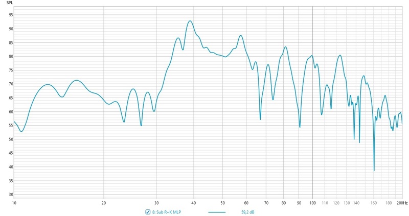

Op de MLP zonder EQ ziet het er zo uit:
Afbeeldingslocatie: https://tweakers.net/i/rN3i7fpawP3aGgw4R2y9EnR0WcU=/800x/filters:strip_icc():strip_exif()/f/image/go8tfGSk6a2e16Llst44ZF3h.jpg?f=fotoalbum_large
Hierna de onderlinge delay bepaald, zodat ze beter als 1 apparaat ingeregeld kunnen worden.
Afbeeldingslocatie: https://tweakers.net/i/p0Ia96SvwvfEY7ClFrQdtpkzNcw=/800x/filters:strip_icc():strip_exif()/f/image/jMQWzhd8brIu9QPCBynQN37e.jpg?f=fotoalbum_large
Ik heb hierbij gelet op de dips onder 75db tussen 35-100hz en met deze delay leek het een stuk beter.
Daarna de EQ via REW, ipv klakkeloos de instellingen over te nemen uit een eerdere video, werd in deze video iets meer uitleg gegeven en heb ik het EQ-gebied verkleind tot +/-35hz - +/-105db.
Afbeeldingslocatie: https://tweakers.net/i/PrYLS1RSt7WFAczLglpZQsXZY1s=/800x/filters:strip_icc():strip_exif()/f/image/NQ8fITBqfm1ToIPgSIpaDHVE.jpg?f=fotoalbum_large
Zoals te zien is dat stuk tussen 35-100hz een stuk stabieler. Het idee is dat boven de 100hz de speakers zullen doen, waardoor die dips minder belangrijk zijn
Vervolgens Audyssey z'n ding laten doen.
Afbeeldingslocatie: https://tweakers.net/i/-nUjVbAkd1LeBNBtD15iJLHvdZo=/800x/filters:strip_icc():strip_exif()/f/image/J9E49eFiMWPBoxAGsxOFWt0g.jpg?f=fotoalbum_large
Het is mij onduidelijk waarom, maar audyssey lijkt hier vooral het hele sub laag enkel een boost gegeven te hebben van 13db, waar het vorige week een veel grotere verandering leek te maken.
Het lijkt er wel op dat Asio4all vs Java wel verschil maakt in hoe het geluid uitgestuurd wordt. Meet ik namelijk met Java, waarbij de crossover van de speakers op 250hz ingesteld wordt, krijg ik het volgende:
Afbeeldingslocatie: https://tweakers.net/i/iYc2DrPLBREaOvbUOYtLgOV7FCc=/800x/filters:strip_icc():strip_exif()/f/image/ZDDQynwCJHUKCbLXmczshGtM.jpg?f=fotoalbum_large
Geen afglijdend verloop >100hz. Het schiet me nu te binnen dat het LFE kanaal volgens mij tot +/-120hz loopt, wellicht dat daarom dit verschil zichtbaar is...Daarbij wordt het LFE-kanaal met 6db versterkt. Voor dergelijke metingen dus eigenlijk niet handig, dan is het beter Java te nemen en de front-speakers los te koppelen.
Helaas introduceren de Front speakers toch wel wat problemen, hoe lager de crossover, hoe grilliger het verloop:
Afbeeldingslocatie: https://tweakers.net/i/8e9Jh1Zb40lg91wo5ggZOTuGXaM=/800x/filters:strip_icc():strip_exif()/f/image/pxIUfJQAbFPAd2NXOqFfWhM3.jpg?f=fotoalbum_large
Met wat finetuning van de speakerdistance in de avr, is het wel iets beter te krijgen:
Afbeeldingslocatie: https://tweakers.net/i/nTbt_Q8Py7Tl41V35aGlSkgpSQQ=/800x/filters:strip_icc():strip_exif()/f/image/LWCJXusdsVd7PM8WyoSJXjuH.jpg?f=fotoalbum_large
De groenblauwe lijn is wat mijn poging van vorige week heeft gebracht. Ik vind mijn nieuwe poging van vandaag iets beter. Die zal ik dus zo lang bewaren (receiver heeft 2 preset opties).
Morgen waarschijnlijk weer een nieuwe poging;
1. eerst audyssey
2. daarna REW gebaseerd op metingen met JAVA
benieuwd wat daar uit komt.
[ Voor 6% gewijzigd door LA-384 op 08-06-2024 17:53 ]

Vandaag toch maar een poging met MSO gedaan. Het blijkt dat dat een stuk gebruiksvriendelijker is geworden.
Het meeste werk vergt nog de voorbereiding (metingen en benamingen).
Ik heb op 6 plekken rond de mlp gemeten, welke zich veelal max 20cm van de mlp bevinden.
Afbeeldingslocatie: https://tweakers.net/i/2QlRDc4Y1T07aIshbBxaThmzf34=/800x/filters:strip_icc():strip_exif()/f/image/Y8TN9oZYLzFzAqoA4eoMFp9b.jpg?f=fotoalbum_large
Vergeleken met de REW poging van gisteren, lijkt het stuk <35hz iets beter vertegenwoordigd en is het wat stabieler over het geheel. Hopelijk kan audyssey de dalen op 75hz en 108hz nog wat recht trekken zonder de rest te beinvloeden.
Net voor de F1 nog even audyssey laten draaien en gecontroleerd, maar krijg distortion waarschuwingen van >100% dat lijkt me niet goed. :X

  • Goofy1978
Afbeeldingslocatie: https://tweakers.net/i/4GbBJeuSgOAMzIw-EJYbuWO16gU=/x800/filters:strip_icc():strip_exif()/f/image/f5t9qpOQ18pw4BPoyouCQi9g.jpg?f=fotoalbum_large
De polyfill in de sub en de 3e afwerklaag zit erop, schuur met korrel 320 tussen de laatste verflagen :)

LA-384 schreef op zaterdag 8 juni 2024 @ 17:31:
Ok, dit is wel verhelderend. Die Bk subs zijn gesloten als ik op de website kijk. En kennelijk zonder linkwitz transform / correctie. Want 2e orde afval onder de 40Hz. Dat betekent dat dat niet verloren is gegaan en je dus dat naar wens kan toevoegen met je minidsp, uiteraard trade off tussen extensie en max spl. Maar extensie vlak tot 30Hz met dubbel 12inch is op zn minst redelijk, je kan ook extensie tot 25Hz overwegen.
Ziet er zeker niet slecht uit. Paar pieken die je heel makkelijk corrigeert. Wel wat verlies in 30Hz regio, dat is jammer, daar heb je de output juist nodig. Zie je dat ook in de metingen van de subs individueel of alleen als je ze combineert? In het laatste geval werken ze elkaar tegen en dan is wel iets om nog te optimaliseren.
Wat betreft extensie, zie eerdere opmerking. Verder helemaal eens dat die hele hoge Q dips boven de 100Hz heb je geen last van.
Ja je voert audyssey een vlak signaal: die hoeft dan niks meer te doen. Kennelijk vindt ie het absolute level wel te laag.

Goofy1978 schreef op zaterdag 8 juni 2024 @ 10:20:
[Afbeelding][Afbeelding]
Ziet er zeer degelijk uit! Mooie kwaliteit afwerking ook.
Gaat het LFE sub doen? Wordt dit nou de tweede sub?

Dit zijn de subs zonder EQ op de primaire luisterplek.
Afbeeldingslocatie: https://tweakers.net/i/-04TIJBYRM98kIckhdXoKsvwxqg=/800x/filters:strip_icc():strip_exif()/f/image/RGcZBKScLuPCm8bQQuBPvrSs.jpg?f=fotoalbum_large
Beiden kakken aardig in <35hz. Nou is de plaatsing ook niet ideaal, maar daar ga ik niets aan veranderen.
Ik zie bij de subs een mooi lineair verloop, dat ziet er uit als een heel mooi resultaat. De fronts hebben een eigen afval, meestal 4e orde. Daar gaat dan vervolgens een high pass overheen van de AVR, waarschijnlijk 2e orde. En dan een low pass over de subs, waarschijnlijk 4e orde. Dan heb je akoestisch een assymetrische afval van 6e orde voor de fronts en 4e orde voor de subs. Als je er dan een gekke delay op zet krijg je het wel ongeveer goed maar nooit helemaal. De oplossing is waarschijnlijk om in REW een 2e orde low pass toe te voegen aan de subs.

Nou afgelopen weekend weer een nieuwe poging gedaan. Volgens mij heb ik dit keer alles in 1 keer goed gedaan!
Ik heb dit keer gekozen om eerst Audyssey z'n ding te laten doen en daarna MSO te gebruiken.
Vóór audyssey heb ik de het volume van de AVR verhoogd totdat de subs ongeveer 80db produceerde met pink noise. Ik heb dit volume gebruikt voor latere metingen. Verder heb ik de LPF for LFE verhoogd naar 250hz, alsook de crossover van de overige speakers. De eerste metingen heb ik uitgevoerd via het LFE kanaal, wanneer de speakers er bij betrokken moesten zijn, heb ik L+R gekozen. Dat verklaard de verschillen in output-volume die je kunt zien tussen diverse grafieken.
Afbeeldingslocatie: https://tweakers.net/i/MT74BDSMjXuOewx65m_u6TYe7rU=/800x/filters:strip_icc():strip_exif()/f/image/s7BCaidILgi6m3p3lHauXjho.jpg?f=fotoalbum_large
We zien dat audyssey vooral het deel <30hz wat geboost heeft. De rest is ook wel iets anders, maar kent nog steeds een grillig verloop.
Afbeeldingslocatie: https://tweakers.net/i/SJS4kWw8fRUFGbolAqEKGEEuFPw=/800x/filters:strip_icc():strip_exif()/f/image/jHBJGix4OyHgn00iDiPvmBDH.jpg?f=fotoalbum_large
Als we wat smoothing toepassing, zien we dat het deel <30hz zo'n 9dB wordt geboost, de piek op 39hz is gladgetrokken en het verloop >70hz is zo'n 3dB luider.
Audyssey vond dat de speakers op "large" mochten staan, maar ik heb werkelijk geen idee waar dat op gebaseerd is.
Afbeeldingslocatie: https://tweakers.net/i/9A4SoUcTXP3x0hf44rfrjidUqGs=/800x/filters:strip_icc():strip_exif()/f/image/G0sFfNbdiIUI2p9WkbVVuev8.jpg?f=fotoalbum_large
Ik heb het vergeleken met een crossover op 80hz (wat ik voorheen altijd heb gebruikt) en dat geeft een veel vlakker verloop.
Hierna heb ik mijn metingen gedaan voor MSO. Ik heb gekozen voor 6 posities, waarbij er zich 3 binnen 15cm van de MLP bevinden.
Ik heb gekozen voor 8x PEQ, 2x All-Pass Second Order filters voor de outputs en 5x PEQ voor de inputs. Vraag me niet precies wat zo'n All-Pass filter doet, maar als ik het goed heb begrepen kan het voor een deel van het frequentiebereik de fase aanpassen om zo een betere respons te krijgen. Door de fase te veranderen zou het geen effect verderop in het frequentiebereik moeten hebben. Ik had eerst 5x PEQ voor de inputs geprobeerd, maar dat was duidelijk te weinig.
Ik had begrepen dat je dalen liever niet wil boosten, maar pieken juist wil dempen, daarom heb ik precies dat gekozen in de instellingen. Daarnaast heb ik laten optimaliseren voor het gebied tussen 18-160hz.
Afbeeldingslocatie: https://tweakers.net/i/B2EpRJK0pPdmgc3GRAArrH9lr8o=/800x/filters:strip_icc():strip_exif()/f/image/9a3B0kBBHo9OhiiRVscQaXda.jpg?f=fotoalbum_large
Zoals we zien wist MSO er een aardig vlakke response van te maken. Wellicht dat ik het in een volgende poging beter kan beperken tot 30hz, want het deel <30hz lijkt weinig beïnvloed te zijn. Het deel <30hz heeft 3 PEQ's gekregen en 1 All-Pass filter. Door het dempen is er wel wat outputvolume verloren gegaan
Met wat smoothing is duidelijk te zien hoeveel vlakker het geheel loopt.
Afbeeldingslocatie: https://tweakers.net/i/-wT-QEgEsBsSToPENavy2yT_wWk=/800x/filters:strip_icc():strip_exif()/f/image/DrWtfa2tYSeAVQezpldjs5uB.jpg?f=fotoalbum_large
Voorlopig is dit het overzicht van de verschillende pogingen tot nu toe:
Dit is zonder dat de front speakers mee spelen en met een offset.
Afbeeldingslocatie: https://tweakers.net/i/hiygUqP2oOjTNoT_hIrqbQ1h82I=/800x/filters:strip_icc():strip_exif()/f/image/Nnf2l1rJU483oSFiP2OQkZbX.jpg?f=fotoalbum_large
Hierna was het tijd om deze mooie vlakke response om zeep te helpen door de speakers mee te laten doen. Na wat prutsen met de crossovers zonder te weten wat ik aan het doen was, had ik besloten dat het 80hz moest worden.
Afbeeldingslocatie: https://tweakers.net/i/T82otHrfj5KexwOrqzQx_roq5to=/800x/filters:strip_icc():strip_exif()/f/image/x10wXXkIM3NKX1wiavLnmHjq.jpg?f=fotoalbum_large

De dag erna heb ik via een youtube video nog een andere manier gevonden om de speakers en subs beter te integreren. Dit keer door middel van de Time-Alignment tool in REW. Daarbij heb ik de input-gain in de minidsp met 5dB verhoogd, om zo weer op 75dB te komen.
Afbeeldingslocatie: https://tweakers.net/i/xRcK2KbepymCrhUq2LTc8c7dNjs=/800x/filters:strip_icc():strip_exif()/f/image/Wc8r0kdhNyerkVT3KDsDOGxs.jpg?f=fotoalbum_large
Je ziet dat dit een mooie verbetering heeft gegeven rond 35hz en 60hz, ook de dip op 95hz is verdwenen.
Op het hele spectrum en met wat smoothing is te zien dat er nu een vrij vlakke respons is.

Hierna ben ik wat gaan rommelen met het toevoegen van een room-curve. In eerste instantie had ik nog een bestandje van JAG, welke ik aan MSO heb toegevoegd en hierna nieuwe berekeningen laten maken.
Dit heb ik nog niet geïmplementeerd.
Afbeeldingslocatie: https://tweakers.net/i/IXk4wdWTWONOSumgWmNqTaSwCZQ=/800x/filters:strip_icc():strip_exif()/f/image/Pwyv8vwZhTeQ93cEqYeRSkcA.jpg?f=fotoalbum_large
Terwijl dat aan het berekenen was, las ik namelijk dat het beter was om een room-curve toe te voegen via een Low Shelf Filter op de input in de minidsp. Dat heb ik gedaan op 50hz en een Q van 0.7. Ik heb vervolgens de input-gain weer met 5dB verlaagd en een gain van 7,5dB en 10dB geprobeerd. Helaas gaf die van 10dB een foutmelding dat er distortion te meten was, waardoor ik denk dat ik tegen de limieten van de sub aan aan het lopen ben. Ik hoorde ook weer dat "flubberen".
Afbeeldingslocatie: https://tweakers.net/i/nYbMT3fEEk5cc-X-u6fYkz0pkzg=/800x/filters:strip_icc():strip_exif()/f/image/knyahpVi7wrykdwDeet1UWpz.jpg?f=fotoalbum_large
Voor nu ben ik gesetteld op een gain van 7,5dB
Ik ga komend weekend nog eens de resultaten van MSO met JAG's room curve doorvoeren en testen om te zien of dat nog wat meer brengt. Ook moet ik nog wat meer testen met de verschillende crossovers.

Dit is van de laatste poging met Roomcurve die 10dB versterkt (hierbij kreeg ik distortion melding)
Afbeeldingslocatie: https://tweakers.net/i/tH6rpIdRjtS2ET31R22i-nNkX0M=/800x/filters:strip_icc():strip_exif()/f/image/bMvo5AsfL7PRGw9CiFxHh5tR.jpg?f=fotoalbum_large
Dit is degene met roomcurve 7,5dB:
Afbeeldingslocatie: https://tweakers.net/i/XA76Cj6-8Z4vyUQXLtBK0M98Erw=/800x/filters:strip_icc():strip_exif()/f/image/V27J4ybZoxZApPHGs0rm4BeZ.jpg?f=fotoalbum_large
En dit degene waarbij ik de input gain 5dB verhoogde, zonder roomcurve:
Afbeeldingslocatie: https://tweakers.net/i/lMuUKoj5Bl86GhnH4_MihE6-KmA=/800x/filters:strip_icc():strip_exif()/f/image/Mj33fe936lJVimgeBrxHBt3F.jpg?f=fotoalbum_large
Ingewikkeld blijft het toch he?
Er zijn ongelofelijk veel variabelen. Dat maakt het een foutgevoelig en time consuming proces. Zelf heb ik best veel ervaring, in zekere zin een simpelere setup, en dan nog heb ik in de regel dat ik de hele meting een tweede (of derde keer) doe omdat ik ergens een fuckup heb gemaakt met de instellingen. Of dat mijn simulatie en controle meting afwijken (ik laat de meet mic staan tot dat de simulatie en controle metingen (importeert ik weer in MSO) precies over elkaar vallen). Het is gewoon niet makkelijk helaas.

Ik heb nog eens wat metingen gedaan (beetje smoothing om het verloop beter te kunnen zien):
Afbeeldingslocatie: https://tweakers.net/i/8YL77a9jDIMKDQ5ApjYXCQ52UI4=/800x/filters:strip_icc():strip_exif()/f/image/IH8i6GZlIlepNPWxh0HwiPOa.jpg?f=fotoalbum_large
Full-range hebben de speakers een vrij aardig verloop. Wel een vreemde piek op 36hz en daarna gaat het snel neerwaarts. Waarschijnlijk dat de AVR daarom al snel kiest voor "large" of een crossover van 40hz.
Aangezien de subs stabieler presteren, wil ik de crossover natuurlijk hoger hebben. De roll-off van de subs is mooi te beoordelen en lijkt op 12dB/oct (dus 2e orde). De roll-off van de speakers kan ik echter niet echt beoordelen. Moet ik dat vergelijken met de full-range lijn? Dan zie ik bij 40hz een afwijking van zo'n 16dB, dus mogelijk een 3e orde?
Eigenlijk zou ik de fronts mee willen laten wegen in MSO, maar geen idee of dat mogelijk is (ik kan er zo niets over vinden). Dus dat de response van de fronts meegenomen wordt in de correctie voor de subs, om zo een zo stabiel mogelijk verloop te krijgen (samen met de fronts, maar zonder EQ op de fronts).

LA-384 schreef op zaterdag 22 juni 2024 @ 20:43:
Kun je hier nog iets over uitweiden?
Je weet niet precies wat de AVR doet. Maar uit deze laatste metingen wordt duidelijk dat deze een 2e orde low pass op de subs zet en een 2e orde high pass op de fronts.
Deze filters kan je ook toevoegen in MSO om het effect van je AVR mee te simuleren. Deze zijn puur voor het simuleren, zodat je kan simuleren wat de response is van MSO + de crossover filters van je AVR (de EQ filters van audyssey zitten in jouw metingen). Je moet die filters dus niet ook naar je DSP exporteren.
Verder ben ik inmiddels wel benieuwd naar wat de gecombineerde EQ curve is van de AVR / audyssey en de miniDSP. Dit gezien je doorlopende reponse tot 10Hz, erg laag. En distortion meldingen. Ik denk dat er teveel geboost wordt en dat je beter kan mikken op extensie tot 25Hz of 30Hz.
Wat je miniDSP doet kan je in MSO tonen als output curve. Extensie heb je helemaal zelf in de hand :)
Conclusie is: er is denk ik nog veel winst te behalen met MSO. En ik denk niet dat de metingen daarvoor opnieuw hoeven :)

Mooi om te zien hoe iedereen hier bezig is met REW.
Nu had ik zelf al een tijd terug een subwoofer Dali E-12F (destijds goede aanbieding, en goed voor de WAF) gekocht maar ik had het probleem dat het of vaak overheersend klinkt of dat je hem juist bijna niet meer hoorde..
Helaas niet echt de mogelijkheid om de subwoofer te verplaatsen vanwege de WAF
Maar uiteindelijk maar een UMIK-1 gekocht
Nu met REW gekeken en ik heb al flink wat pieken met de speakers (Dali Oberon 5) en dit wordt dan nog weer versterkt door de subwoofer. Uiteindelijk maar een Dayton DSP-LF (Iwoofer App) gekocht die nu aangesloten is op de subwoofer.
Nu heb ik met REW metingen gedaan op de luisterpositie waar wij meestal zitten.
Helaas krijg ik dan toch nog wat een overheersend resultaat met het filter die REW heeft berekend (manueel PEQ ingevoerd).
Ik heb zo te zien problemen met de ruimte akoestiek en het helpt ook niet mee dat 1 van de speakers links naast een muur staat.
Nu hebben wij een hoekbank en aan de andere kant ook nog een stoel.
Uiteindelijk heb ik op alle 4 de plekken een meting gedaan en hier weer een grafiek van gemaakt met de average functie. Er is duidelijk te zien in die metingen dat ik op verschillende frequenties afhankelijk van de locatie verschillende hoge pieken heb. (locatie 1 en 2, 35Hz locatie 3, 66Hz en 85Hz, locatie 4, 52Hz en iets op 35Hz) Daarop toen maar een filter gemaakt met REW en dan klinkt het eigenlijk best goed.
Is het in mijn geval misschien beter om op al deze locaties een meting te doen met behulp van white noise en RTA inplaats van losse metingen?
Bij sommige nummers lijkt je de subwoofer bijna niet te horen maar bij andere juist wel weer en voegt het echt veel toe.
Wat ik zo zie doen de meeste de meting alleen maar bij de luistpositie, maar ik vraag me af als ik nu ook juist teveel kan wegfilteren doordat ik het nu op 4 plekken meet.
Helaas krijg ik nu al commentaar dat ik er teveel mee bezig ben. :9
