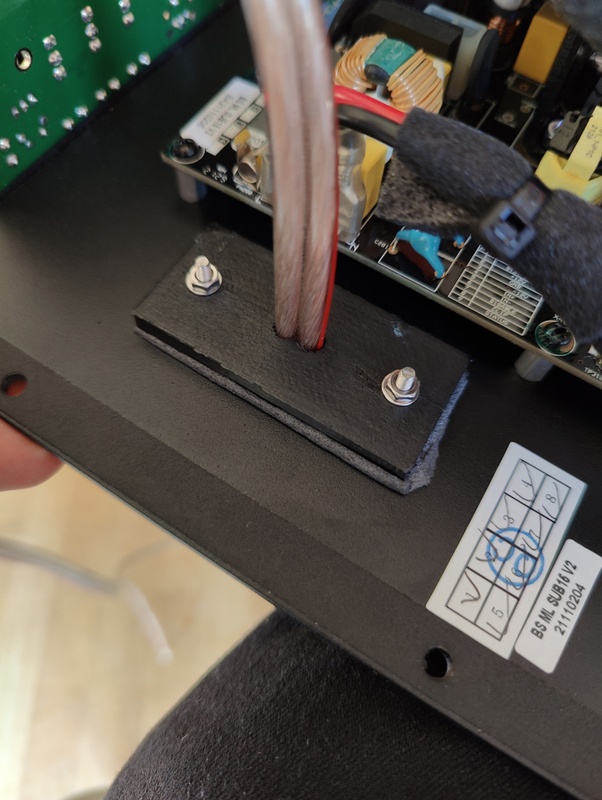

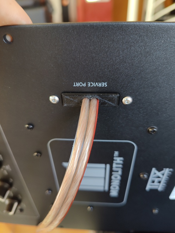

Inderdaad, de kasten en speakers heb ik al. De afwerking ervan is acceptabel.
Dus uiteindelijk heb ik gekozen om deze passief te maken en externe versterkers te kopen.
Ik kwam uit, zoals je al een beetje had aangegeven, bij Crown versterkers. Heb drie keer een Crown XLS 2502 gekocht.
Ik heb de versterkerplaat in de subwoofers laten zitten, maar heb het kleine separate PCB bordje van de 'service port' omgebouwd naar een opening voor de speaker kabels. Wat niet op de foto's te zien is, is dat ik de kabels nog eens aan de binnenkant heb vastgelijmd aan het 3D geprinte stukje zodat het luchtdicht is. Verder, zoals je kan zien, heb ik ook een soort foamtape gebruikt zodat het volledig luchtdicht is aan de randen.
Afbeeldingslocatie: https://tweakers.net/i/1e6TKKcCdJJ9yIZ73xHO6y_p8ko=/x800/filters:strip_icc():strip_exif()/f/image/NmJXffz4ggtC0vOPGTG1GHoW.jpg?f=fotoalbum_large
Afbeeldingslocatie: https://tweakers.net/i/MSi3h-79FklGI16EqT6gdmjfI0E=/x800/filters:strip_icc():strip_exif()/f/image/X1M8ktknMpad6iij6a20jzAB.jpg?f=fotoalbum_large
Nu moet ik alles nog calibreren met miniDSP en UMIK1 microfoon. Dat wordt ook een lang werkje. :z
Maar ik kan sowieso al zeggen dat de subwoofers een beetje lager kunnen dan voorheen. Waarschijnlijk zat er een hele lage frequentiefilter op de plaatversterkers...? :X
Mijn vriendin had dit onmiddellijk ook gemerkt dat de kwaliteit er wederom op vooruit is gegaan 8) .

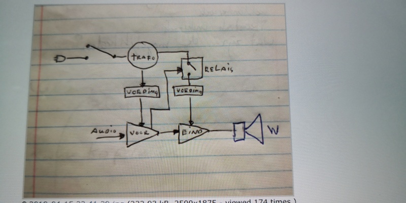

Ik heb exact hetzelfde bij mijn BK P12-300SB/PR. Ook twee maal de versterkers vervangen (onder garantie) maar het probleem bleef. Een techneut op het HT forum heeft het uitgelegd. Komt inderdaad door het ontladen van een condensator. Ik voorkom de plop door de autostand te gebruiken en zo’n 10 minuten te wachten nadat de sub in de stand-by stand is gegaan. Daarna kan je de sub zonder ‘plop’ uitzetten.Afbeeldingslocatie: https://tweakers.net/i/HQtuR7W-eZvvX9yzpgn93tQRPjg=/800x/filters:strip_icc():strip_exif()/f/image/nlHrvd9zyHr1bGCB84rRBSFR.jpg?f=fotoalbum_largeAfbeeldingslocatie: https://tweakers.net/i/HWReOIXOXj2yTOGJJHTS_2QZZO8=/800x/filters:strip_icc():strip_exif()/f/image/cs3SCgLgaIgMFdBtCgSQTbUm.jpg?f=fotoalbum_large

Ik ben niet technisch genoeg hoe je die plop weg zou kunnen krijgen. Als ik zo die tekst lees en de tekening bekijk betwijfel ik of je het ooit helemaal kunt voorkomen.
Ik weet niet beter, laat de sub in stand-by gaan en wacht gewoon dan even. Geen plop meer!

sonsan schreef op donderdag 12 oktober 2023 @ 15:43:
Ik heb exact hetzelfde bij mijn BK P12-300SB/PR. Ook twee maal de versterkers vervangen (onder garantie) maar het probleem bleef. Een techneut op het HT forum heeft het uitgelegd. Komt inderdaad door het ontladen van een condensator. Ik voorkom de plop door de autostand te gebruiken en zo’n 10 minuten te wachten nadat de sub in de stand-by stand is gegaan. Daarna kan je de sub zonder ‘plop’ uitzetten.[Afbeelding][Afbeelding]
@B_FORCE hoe klinkt jou dat bijgevoegde verhaal in de oren met de bijhorende tekeningen en uitleg? ;) (ff klikken op de afbeeldingen)

CPM schreef op woensdag 18 oktober 2023 @ 13:35:
Ik heb het verhaal vluchtig doorgelezen.
Vanuit professioneel oogpunt kijkend vanuit de consument, vind ik de oplossing zelf gewoon niet goed gedaan.
Wat ook het geval en volgorde mogen zijn, een consument hoort gewoon niet in die situatie te komen.
Dat gezegd hebbende, kan een beetje subwoofer prima zo'n plop/pop hebben.
De totale energie is namelijk veel te laag (dP*dt)
Dus het klinkt misschien wat minder fraai, maar dat is het dan ook wel.
Klopt het dat BK nog steeds met trafo voedingen werkt?
Als dat zo is, vind ik het bijzonder dat ze nog verkocht mogen worden.

Even voor de duidelijkheid, het is niet mijn verhaal maar van iemand van het HTForum die technicus is en veel reparaties verricht aan o.a. subwoofers.
Bij mijn vorige subs had ik nooit last van deze ‘plop’ maar sinds ik deze BK heb dus wel. De “workaround” die gegeven word werkt bij mijn sub. Gewoon in de stand-by laten gaan dan nog een paar minuten wachten om daarna zonder plop uit te kunnen zetten.
Als bijlage de versterker van de BKsub.
Afbeeldingslocatie: https://tweakers.net/i/fRoNTdbwDVHoEsK8yYIfy6oayuA=/full-fit-in/4920x3264/filters:max_bytes(3145728):no_upscale():strip_icc():fill(white):strip_exif()/f/image/ogNRFHuHiFRCDSxqgFAaQZ1r.jpg?f=user_large
Zou die technieker van het HTForum die versterkers kunnen herstellen zodat die ”popvrij” zijn?

Geen idee. Als ik zijn verhaal terug lees is het blijkbaar niet echt abnormaal. Ik zal via PM zijn forumnaam doorgeven, kan je het hem zelf vragen.
Edit: pm gestuurd.
