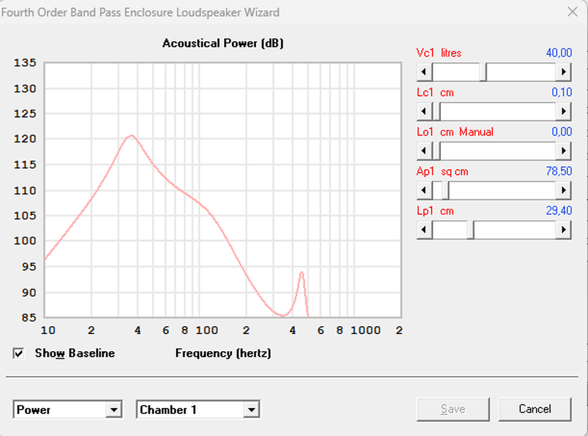

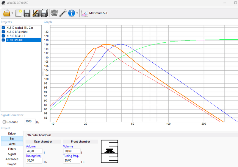

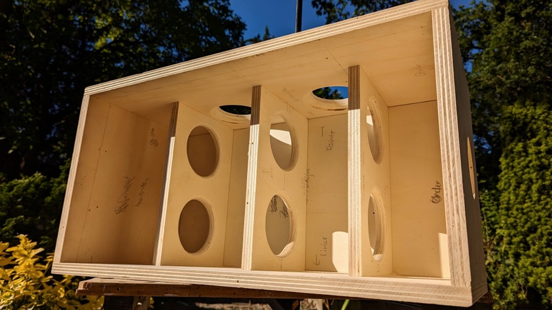

Tijd om zelf weer eens wat te bouwen. Ik draaide voorheen op 4 gesloten subs met elk 2 XLS10 drivers erin. In mijn vorige woning ging dat heel lekker. Momenteel heb ik alleen 2 subs aan de voorkant staan en is mijn woonkamer 3 a 4 keer zo groot. Laatst ging er een rood lampje aan op de Rotel rmb1585 :o -O-
Foto van ht in aanbouw een tijdje terug
Afbeeldingslocatie: https://tweakers.net/i/0x5tOfXCnBEXF4_dbyS07EfLA3Y=/800x/filters:strip_icc():strip_exif()/f/image/NSyPM6vY8ptRHP6PQZxdkbZM.jpg?f=fotoalbum_large
Kortom, tijd voor meer power. En daarnaast waardeert mijn zeer begripvolle vriendin het als het uit het zicht komt. Ik heb daarom bedacht om mijn 2 subs die nu werkeloos zijn om te bouwen naar bandpass, deze onder de vloer te leggen en alleen met de BR boven de vloer uit te laten komen. Dan maakt de afmeting ook niet meer uit. Eentje leg ik onder de bank, als MBM (mid bass module), wat hoger getuned. En eentje achterin de ruimte, met de BR uitkomend onder het akoestische paneel (daar zit 10 cm uitsparing). Die gaat de ULF doen, dus lage tuning.
Simulatie van max spl in WinISD van de verschillende aligments
Afbeeldingslocatie: https://tweakers.net/i/ktbSQ4oyQAjW7Lp3nA0ydVXDTWM=/800x/filters:strip_exif()/f/image/MUQBTUErD0GFse1rBLGVbYcA.png?f=fotoalbum_large
Groen = Fronts subs, gesloten 45L
Blauw = MBM onder de bank sub, 4e orde bandpass
Rood = ULF sub, 4e orde bandpass
Oranje = ULF sub optie 2, 6e orde bandpass
Ik twijfel nog of ik de ULF sub 4e of 6e orde bandpass maak. 6e orde bandpass heb ik nog nooit gemaakt en is lastiger om goed te krijgen. Ook dan 2 extra gaten door de vloer maken voor de BR poorten. En ik vertrouw WinISD niet.

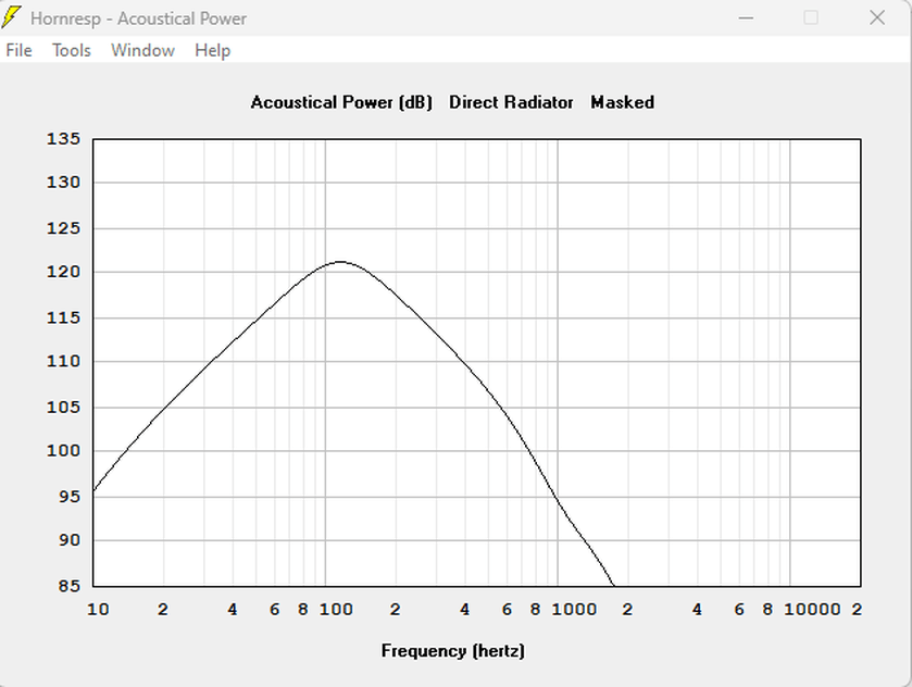

Vraag aan jullie: wie is er handig met Hornresponse en wilt mijn alignements controleren?
Optie 1, 4e orde bandpass
rear volume 47L
front volume 80L tuning 28Hz
Optie 2, 6e orde bandpass
rear volume 47L, tuning 35Hz (2 vents)
front volume 80L tuning 20Hz
  • TheKerremenke
  • Laatst online: 16:01
Jag schreef op zaterdag 5 augustus 2023 @ 18:00:
rear volume 47L

TheKerremenke schreef op zaterdag 5 augustus 2023 @ 18:47:
Totaal off-topic, maar welke vloer heb je? Zal even een pb sturen hierover.
De vloer is nat op de foto, dus daardoor krigt hij een ander uiterlijk. Het zijn keramische houtlook tegels; ziet eruit als hout maar dan harder/bestendiger en beter geschikt voor vloerverwarming.
Afbeeldingslocatie: https://tweakers.net/i/qn5QA9vRSnw5P9ace3RdEhNtQi8=/800x/filters:strip_icc():strip_exif()/f/image/wEeloCB7ynx3x3tLYtxWzNGa.jpg?f=fotoalbum_large
En ik kreeg nog een pb van @|sWORDs| over welke speakers er in gebruik zijn. Fronts zijn zelfbouw, hier oa een post daarover. Dat zijn cardioide tops; deze stralen niet naar achteren af, ook niet in het laag. Hier het project van mijn surrounds.
Afbeeldingslocatie: https://tweakers.net/i/ZwjRsqE3l1raOgbIZdAwPb8FEFQ=/800x/filters:strip_icc():strip_exif()/f/image/wG1CyePAucvFFxGWdTIxD8yn.jpg?f=fotoalbum_large
En zijn er nog horn response kenners in de zaal :)?

Jag schreef op zondag 6 augustus 2023 @ 10:05:
Ik had even niet door dat het jet over Hornresp had, lol.
Ja, vraag maar raak :)
Bandpass zou ik links laten liggen.
Wanneer je toch een actief systeem hebt, zijn er niet heel veel voordelen tov een simpel BR systeem of gesloten.
Laten we bij het begin beginnen, hoe groot mag het allemaal?
Stuur anders even een PM ;) :)

B_FORCE schreef op dinsdag 8 augustus 2023 @ 17:32:
Voor anderen denk ik wel interessant om het er hier over te hebben. Tenzij "de anderen" daar anders over denken, dan mogen ze het zeggen :).

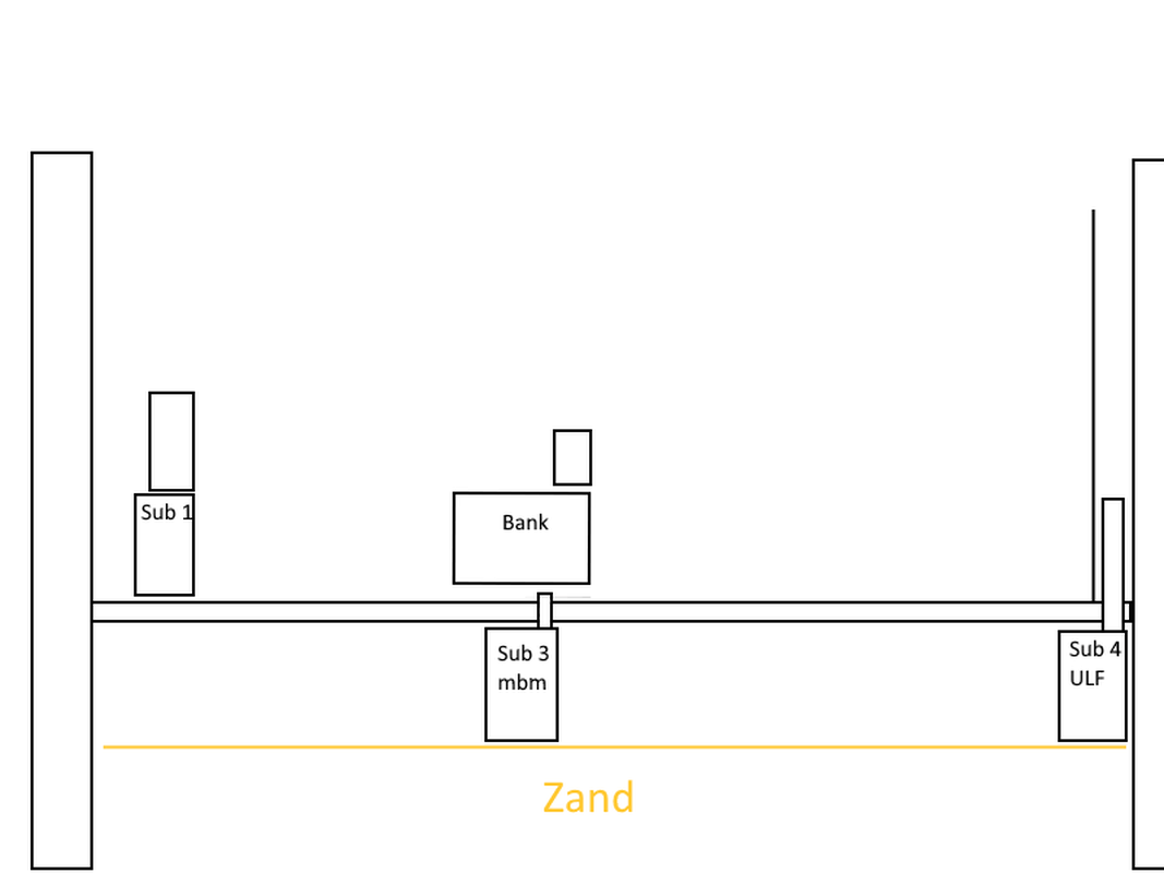

Ontwerp voorwaarden
Bandpass zou ik normaal gesproken ook niet gekozen hebben, ware het niet dat het hier een zeer specifieke user case betreft, namelijk de subs moeten onder de vloer en alleen de BR door de vloer steekt. Dit ivm WAF :>. Om het lekker praktisch te houden, wil ik mijn huidige subs, tweemaal een 2xXLS10 in 47L gesloten, voorzien van een bandpass box. Dit heeft als voordeel dat ik het heel snel kan bouwen, maar ook dat het modulair is en zo veel makkelijker is om ze in de kruipruimte te krijgen. Het rear volume is dus fixed op 47L voor zowel sub 1 als 2, het front volume wil ik max 80L maken om het handelbaar te houden.
Amp
De XLS10 is 4ohm en er worden er twee in serie gezet. Versterker is een icepower 250watt in 8ohm. 2 ohm stabiel lijkt hij niet te zijn, ik heb hem al in protect gekregen, vandaar deze keuze. Alternatief zou nog zijn om ze op 3 ohm te draaien (want ik heb ook de car variant van de XLS10, deze zijn 6 ohm).
Sub 1: de mid bass module
Onder de bank/money seat heb ik een 70mm kabel doorvoer, die kan daarvoor gebruikt worden. 70mm is wel wat krap, maar de vloerverwarming leidingen liggen daar heel kort omheen. Deze zijn al een keer lek geboord en ik zou het graag bij 1 keer houden . Deze mag een midbass tuning krijgen, dus rond de 45hz, voor de tactile response :) en invullen van een staande golven dip.
Sub 2: de ULF sub
Achterin de ruimte, onder de woodup panelen, heb ik ruimte om 2x een 100mm doorvoer te maken. Deze sub moet ondersteuning voor het hele diepe sublaag bieden. Doel is vanaf 25Hz voldoende output te hebben. Ja en wat is voldoende he, het moet iig meer zijn dan van 4 xls10-en in gesloten behuizing. Als 25 hz niet haalbaar lijkt, dan moet het maar iets omhoog opschuiven. Eventueel is 6e orde bandpass ook een optie.

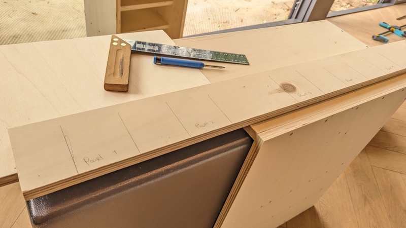

Inmiddels begonnen met bouwen *O*
Dit is het plan, met dank aan @B_FORCE voor het meedenken. Elke sub zitten twee XLS10 drivers in.
Schematisch
Afbeeldingslocatie: https://tweakers.net/i/eRJeoJ6J-tQwQAeq5Quhl6oDr34=/full-fit-in/4000x4000/filters:no_upscale():fill(white):strip_exif()/f/image/zXmCIDT5yqqyA2qCilZtkeK7.png?f=user_large
Sub1 en 2, de front subs
40 - 120Hz, 47L gesloten
Afbeeldingslocatie: https://tweakers.net/i/9Z61LT-VNeNPcEcKXE7EuqSHzs0=/full-fit-in/4000x4000/filters:no_upscale():fill(white):strip_exif()/f/image/OAuR16JInIJmzx9D7myHensE.png?f=user_large
Sub 3, de Mid Bass Module (MBM)
4e orde bandpass. De MBM sub vult een gat in de response op de luisterpositie wat er nu is bij 40Hz in en geeft het voelbare laag.
Front volume 40L, 100mm vent van 40cm -> 40Hz tuning
Rear volume 53L gesloten
Afbeeldingslocatie: https://tweakers.net/i/pFSfMrF7W2om10PZh_bwIkQZslg=/full-fit-in/4000x4000/filters:no_upscale():fill(white):strip_exif()/f/image/brChyk7VlNeerz599beTbbDk.png?f=user_large
Sub 4, de Ultra Low Frequencies sub
6e orde bandpass. De ULF sub geeft een stuk meer output in de 20-40Hz regio waar het telt.
Front volume 90L, 3x 80mm vent van 100cm -> 20Hz tuning
Rear volume 53L, 2x 80mm vent van 40cm > 35Hz tuning
Afbeeldingslocatie: https://tweakers.net/i/pyLFjrczp5SLgO-HI5UoLCjOrBc=/full-fit-in/4000x4000/filters:no_upscale():fill(white):strip_exif()/f/image/YbMQf4N3SaYJ6dcLIW0ecijU.png?f=user_large
Bouw foto's
Subjes gebouwd. Nog niet in de lijm. Wel al poorten uitgetekend
Afbeeldingslocatie: https://tweakers.net/i/Ux98MDIU7yrrAP_Z3EruOvtamJw=/800x/filters:strip_icc():strip_exif()/f/image/MRxWGg7XWsOC9fw68qZKt9ke.jpg?f=fotoalbum_large
Afbeeldingslocatie: https://tweakers.net/i/WUJTejdqC87dcV_Gft9mSFP8VpI=/800x/filters:strip_icc():strip_exif()/f/image/jN6T5hS8ehJ1Znlzm0jKVvYk.jpg?f=fotoalbum_large
Hier komen de BR poorten van de ULF uit, helemaal aan de achterkant van de ruimte achter een akoestisch paneel.
Afbeeldingslocatie: https://tweakers.net/i/O7l8uOxSjzAJz0l5HCVzUjjP7lM=/800x/filters:strip_icc():strip_exif()/f/image/WyzQpLeC0GSckLNI6a5yTmE5.jpg?f=fotoalbum_large
De BR pijpen op de vloer ingetekend voor het maken van de gaten.
Afbeeldingslocatie: https://tweakers.net/i/25-6mYP4MzFZ7LGklEjAtzCkXlU=/800x/filters:strip_icc():strip_exif()/f/image/f34PgvLDyWXyiNHf6tSuFZEd.jpg?f=fotoalbum_large

Vervolg van het subwoofer uitbreidingsplan

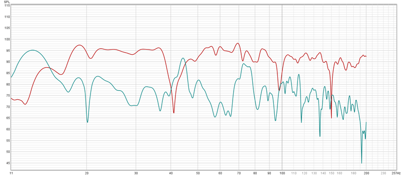

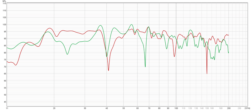

Nog nadere analyse gedaan van de transfer functie van verschillende mogelijke subwoofer posities naar de luisterpositie en dan kom je tot belangrijke conclusies. De meet positie is steeds de hoofdluisterpositie geweest en de positie van de subwoofer is gevarieerd.
Rood = referentie, subwoofer naast de main speakers
Groen = voor paneel, waar ik de ULF sub bedacht had
Afbeeldingslocatie: https://tweakers.net/i/BDwLFMYw4jJ9tTghOLZOKrpiai0=/800x/filters:strip_exif()/f/image/5gmtpfaGMp7Q60OBNxaItkiM.png?f=fotoalbum_large
Ok, de schaal is wat ver uitgezoomd, maar gemiddeld 7-8 dB minder output in de 20-30 Hz range waar het juist om gaat. Hmmm, dat is wel veel, dan moet die sub keihard en geeft het waarschijnlijk veel overlast.
Groen = in kruipruimte
Afbeeldingslocatie: https://tweakers.net/i/W7JqDnagQFpwAc-WxXyPJGPQPVI=/800x/filters:strip_exif()/f/image/5XAvYQxWpvA7pLzfKn3RWax7.png?f=fotoalbum_large
Je hoorde wel de hele kruipruimte meetrillen tijdens de meting, maar erg veel geluid komt er niet door de vloer heen. Die is kennelijk toch te massief. Ik heb in totaal drie posities geprobeerd in de kruipruimte, heel veel werk, allemaal vergelijkbaar resultaat. Gemiddeld zo'n 15dB minder output, zeker geen optie.
Groen = linksvoor in hoek
Afbeeldingslocatie: https://tweakers.net/i/2SFhqWmXsXJ1es2O6G_Ra0ronOw=/800x/filters:strip_exif()/f/image/AHHu2xxgbFEWENZ8ElRzrEoR.png?f=fotoalbum_large
Jaaaaa, dit werkt lekker. Dit is een goede plek voor een ULF sub. Ik heb het eerdere plan aangepast: geen 6e bandpass sub in de kruipruimte meer, maar een extra sub in de woonkamer. Dat moet nog even besproken worden met de wederhelft hoe we dit doen. 2x XLS10 in 90L bass reflex met lage tuning zou het dan worden, dat geeft significant meer output dan gesloten. Dan hoef ik geen rode lampjes meer op de Rotel RMB1575 te zien :).

Vandaag weer stuk verder gekomen. Boorwerk in kruipruimte klaar, bf poorten door vloer heen. En aan bovenzijde voorzien van een flare van 25mm
Afbeeldingslocatie: https://tweakers.net/i/SORspqz6tmhxIV_bW3lXuiejyRc=/800x/filters:strip_icc():strip_exif()/f/image/7Y44hCixtT7f7L0hFKzZbHbj.jpg?f=fotoalbum_large
Afbeeldingslocatie: https://tweakers.net/i/mqFyOYsSjKCmROmz1KxtTh7ia7s=/800x/filters:strip_icc():strip_exif()/f/image/1ihkc8Vd3WAVzXOiNlk6Orgq.jpg?f=fotoalbum_large
Nog in de lijm zetten. En daarna in kruipruimte installeren en inmeten.
