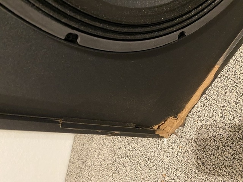

De subwoofer voor mijn thuisbioscoop is eindelijk gearriveerd, maar helaas DOA. Flinke smak ergens onderweg gemaakt, niet duidelijk te zien aan de doos vreemd genoeg. Wordt binnenkort weer omgeruild en aan mij de taak om dit geval van bijna 100kg weer in de reeds kapot gescheurde doos te krijgen.
Afbeeldingslocatie: https://tweakers.net/i/DYJO6tXVT-sX5p3I4_JhJMWHPwo=/full-fit-in/4920x3264/filters:max_bytes(3145728):no_upscale():strip_icc():fill(white):strip_exif()/f/image/loXrSGJjS1ktTxRW3426IZZf.jpg?f=user_large
Afbeeldingslocatie: https://tweakers.net/i/KvMQiWZ8Jb7OK5t1VP_XyC6X18Q=/full-fit-in/4920x3264/filters:max_bytes(3145728):no_upscale():strip_icc():fill(white):strip_exif()/f/image/NAVXKgIesO3TFWdkDFBaB6x0.jpg?f=user_large
Afbeeldingslocatie: https://tweakers.net/i/6j8fhFQXyyfc9nYkDIjm_ugHMMM=/full-fit-in/4920x3264/filters:max_bytes(3145728):no_upscale():strip_icc():fill(white):strip_exif()/f/image/WWgAwzokW0leIALa0UQw1cyJ.jpg?f=user_large
Afbeeldingslocatie: https://tweakers.net/i/imhldLPC_EDj7oxGt8YV1bQJAbM=/full-fit-in/4920x3264/filters:max_bytes(3145728):no_upscale():strip_icc():fill(white):strip_exif()/f/image/nGxNnYpoAgLjsZzXjkRrRfi6.jpg?f=user_large
Afbeeldingslocatie: https://tweakers.net/i/bLggG_WjpE4YJQWlnsIUx5hkDfI=/full-fit-in/4920x3264/filters:max_bytes(3145728):no_upscale():strip_icc():fill(white):strip_exif()/f/image/oaf6v1C1BMeaMSJKh5h6nCBz.jpg?f=user_large
Afbeeldingslocatie: https://tweakers.net/i/ADmXcrvTeI7p3Pp63Ibd8SEvZvs=/full-fit-in/4920x3264/filters:max_bytes(3145728):no_upscale():strip_icc():fill(white):strip_exif()/f/image/KEcJW10BfcuwzXQqP59apzfG.jpg?f=user_large

JAHRASTAFARI schreef op zaterdag 16 oktober 2021 @ 09:41:
MDF zie ik ook niet heel erg graag in een product van merknaam die toch reputatie zou moeten hebben.
Zeker voor dat prijskaartje en de normale use case.
Overigens snap ik niet helemaal waarom je voor BR zou gaan met deze dingen?
Zo laag gaan ze namelijk niet, ze zijn vooral geoptimaliseerd voor SPL.

B_FORCE schreef op maandag 18 oktober 2021 @ 13:38:
Nou ben ik zelf ook geen fan van MDF, veel te kwetsbaar en zwaar + lastiger af te werken en het geeft ook nog eens waanzinnig veel stof met een frees machine. Maar voor vaste installatie, kan je wel voorstellen dat je MDF gebruikt toch? En deze zijn voor pro gebruik, dan is de energie efficientie van BR wel wenselijk mijns inziens.
  • B_FORCE
Jag schreef op maandag 18 oktober 2021 @ 19:51:
In de PRO wereld wil niemand MDF.
VEEEEEL te kwetsbaar voor vocht en warmte.
Dat is echt huilen met de pet op, zelfs voor vaste installaties.
Binnen een paar jaar (net na de garantie) zullen ze echt uit elkaar vallen.
(Destijds hebben wij meerdere vaste installaties gedaan voor een aantal bioscopen)
De meeste kasten zijn van berken multiplex of soms populieren als het gewicht laag moet zijn.
Wat betreft BR; ja daarom zei ik al dat ze vooral voor SPL geoptimaliseerd zijn.
Typisch -3dB rond de 45-55Hz ofzo. Niet echt lekker voor thuis, zeker niet voor films.
In dit geval zie ik ook nog dat het passieve kasten zijn en @JAHRASTAFARI ze met een externe versterker aanstuurt.
Niks mis met 18 inch, sterker nog goede keuze (y) , maar dan zou ik ze gesloten houden en even goed EQ'en.

@B_FORCE zodra de nieuwe gearriveerd zijn, ga ik eea uittesten.
Hoop dat de nieuwe wel 100% in orde zijn, je wilt niet weten wat voor een krachttoer het was om ze weer uit de kelder en in de doos te krijgen.

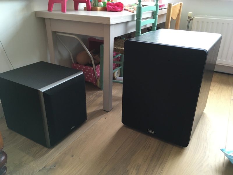

Ik heb vorige week de Magnat Alpha rs12 besteld en vandaag kwam hij binnen. Foto genomen om hem te vergelijken met het formaat van de Edifier T5.
Afbeeldingslocatie: https://tweakers.net/i/sbsS3rZVmXXnp4yUhKImOfjg7s8=/800x/filters:strip_icc():strip_exif()/f/image/mUE5H9I8k2P3DQnvWmmYqIV6.jpg?f=fotoalbum_large
Grootte zegt misschien niet veel, maar ik was wel onder de indruk. Ik dacht dat de plek van de Edifier ook geschikt zou zijn voor deze sub, maar helaas bleek dit niet zo te zijn. Alle instellingen geprobeerd, zoals gain, cross-over en phase, maar helaas kon ik hem niet goed krijgen op die plek. Vanaf 30hz was hij al niet meer hoorbaar en sommige frequenties (ik gok rond de 60) enorm boomie. Ten opzichte van de Edifier ga ik zelfs achteruit op die plek. Nu kan helaas zo’n formaat sub niet op elke plek in de woonkamer en toen de vrouw thuis kwam werd het duidelijk dat er geen enkele plek in de woonkamer was waar deze kan staan.. :D
Hij gaat dus terug. Erg jammer, want ik heb het gevoel dat ik een sub met aardig wat potentie weg doe. Dat hij voor €250 is aangeschaft en ik de prijs vandaag omhoog zag schieten naar €499 werkt ook niet mee.. mag niet uitmaken, maar het gevoel van een koopje is normaal gesproken een goed gevoel.
Nu vraag ik mij wel af waarom de sub slechter presteert dan mijn huidige sub met mindere specs. Kan dit komen, omdat de T5 lager aan de grond zit, poort aan de zijkant ipv voor? Ik ben hier benieuwd naar, omdat ik nog steeds op zoek ga naar een andere sub, maar een beetje een conclusie probeer te halen uit wat ik moet vermijden door de ervaring met de Magnat. Kan iemand mij hier in informeren?

VoooDoo schreef op maandag 1 november 2021 @ 22:50:
Jammer dat het zo moeizaam gaat. De positie van de poort maakt relatief weinig uit aangezien lage tonen een dusdanig lange golflengte hebben dat deze moeiteloos om de subwoofer behuizing heen buigen en subwoofers zijn dus 100% omnidirectioneel/rondstralend in hun beoogde frequentiebereik.
Een subwoofer is verder gewoon het instrument wat de resonanties van de ruimte bespeeld. Dit zijn smalbandige flinke pieken en dalen, dit is maar beperkt op te lossen met instellen van crossover, gain en fase (= een all pass filter). Smalbandige problemen vereisen een smalbandige oplossing: parametrische EQ filters. Ik zou overwegen je sub te houden en een miniDSP en umik te kopen. Als je bereid bent om wat tijd te investeren in goed sublaag that is :). Het dal haal je er niet uit, wel de pieken, en dan blijft er wel breedbandig sublaag over ipv een one note wonder.

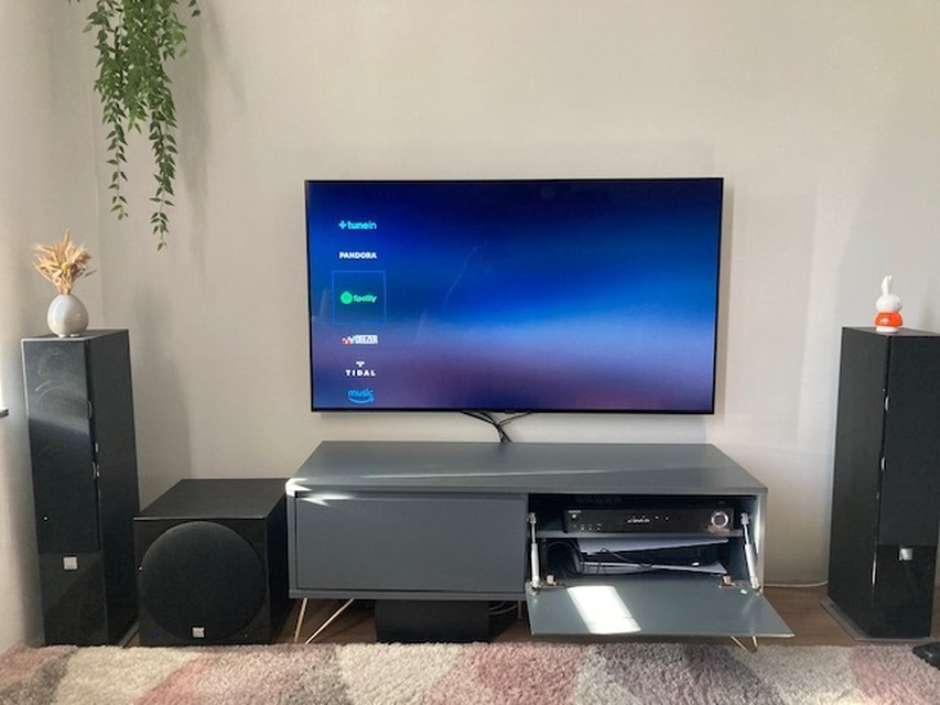

Ik kom er niet meer uit. :?
Hopelijk kunnen jullie mij voorzien van een advies. Ik begrijp dat alles samenhangt met persoonlijke smaak, maar ik heb de basis van de instellingen graag op orde.
Afgelopen jaren heb ik muziek geluisterd en films gekeken met 2.0 opstelling, dat was niet zo lastig en spannend om in te stellen in mijn receiver. Ik heb een - Dali Zensor 5 en Onkyo TX-L50
Ik heb altijd de ambitie gehad om mijn set uit te breiden, dus vorige week een subwoofer en een centre speaker gekocht. De centre speaker (dali zensor vokal) ga ik pas gebruiken na verhuizing volgend jaar. Noodgedwongen, want die is veel groter dan verwacht (de tv hangt nu te laag). Die laat ik voor nu buiten beschouwing. De huiskamer is nu ongeveer 60m en ik zit 2.30 meter van de bron vandaan.
Ik heb de - Dali Sub E-12F er nu dus bij staan.
Afbeeldingslocatie: https://tweakers.net/i/ubO6_EcJowJC-bJvnYH5Mv2r9rs=/full-fit-in/4920x3264/filters:max_bytes(3145728):no_upscale():strip_icc():fill(white):strip_exif()/f/image/vGKyJz06xkIFDp6ey0hTR7Ya.jpg?f=user_large
De afgelopen week heb ik heel veel gelezen over crossovers, lpf for lfe en db's. Super interessant en mooie materie, maar het gaat af en toe echt mijn pet te boven.
Ik wil graag een harmonisch geheel; je mag de sub niet horen als hij aan staat maar je moet het wel merken als hij uit staat. Ik hou de buren ook graag te vriend en slapende kids boven maak ik ook niet graag wakker. Ik las dat het er in de praktijk vaak op neerkomt, dat je de sub steeds verder terug draait om tot dit resultaat te komen. Maar dat harmonisch geheel instellen lukt mij dus niet. Ik zoek eigenlijk naar een 2.1 instelling die al mijn media bronnen (consoles, spotify, netflix etc.) redelijk covered.
Ik heb het nu als volgt ingesteld:
- Front - 60 Hz crossover (want 1.5x laagste frequentie)
- lpf for lfe - 120 hz (ik heb ook een paar dagen 80 gehad, maar na veel lezen toch voor 120 gegaan)
- crossover op de sub helemaal open
(Als ik instellingen verander, wissel ik vaak tussen DIRECT (2.0) en de Stereo (2.0) modus op mijn receiver om te luisteren of de subwoofer nog toegevoegde waarde levert)
De volumeknop op de sub staat nu maar voor 10-15% open. Ik ben begonnen op 50%, daarna naar 25% gegaan. Het audio kalibratie programma van de Onkyo zet in de 10-15% open stand in de receiver de sub op +5 db. Terwijl de testtonen die hij geeft dan 85-90 db zijn. Moet ik nu volume knop op de receiver nog verder terug draaien? Het doel is om alles op 75db te krijgen las ik, maar als ik dat doe moet ik alles in de receiver op -10 zetten. Dat klinkt voor geen meter, volgens mij doet de sub dan niet eens meer mee?!
De db voor de fonts zet de receiver op 0, terwijl de testtonen 80 -85 db aangeven.
Bijkomende uitdaging is dat sub op auto-on staat. Hij springt alleen aan als ik het volume korte duur even wat harder zet. Als ik de sub in receiver in de min ga zetten, springt hij nooit meer aan ben ik bang.
Ik las in het Dali topic dat meer mensen maar 20% van het vermogen van de sub gebruiken. Ik ben benieuwd hoe andere (Dali E-12f) sub eigenaren dit instellen. Waar kan ik winst behalen voor een mooi harmonisch geheel als eindresultaat. Of is mijn apparatuur misschien overpowered voor de ruimte en receiver?
Bij voorbaat dank voor het lezen en eventuele feedback.

  • Jag
  • Laatst online: 31-10 17:03
Jag
Elias2020 schreef op maandag 22 november 2021 @ 14:45:
Het kan enorm lastig zijn dit goed te krijgen! Je bent er al behoorlijk druk mee geweest zo te zien. Het is een beetje hit or miss, soms is het niet al te ingrwikkeld, maar meestal is het een hele uitdaging en echt goed krijg je het pas met ingrijpendere middelen.
Als ik het zo lees, wil je dat de subwoofer diep laag genereert en verder niet teveel opvalt. Waarschijnlijk valt hij wel op, want je zet het volume lager dan de receiver.
Twee vragen:
- Hoe klinkt de sub nu?
- Heb je AccuEQ gedraaid?
Jouw receiver lijkt geen standing wave filter te hebben wat je aan en uit kan zetten, wel 5 bandjes graphische EQ (zeg maar een wat uitgebreidere toonregeling) voor de subwoofer.

Ik ben inderdaad op zoek naar een diepe laag die niet teveel opvalt.
Vanochtend heb ik de volume knop op de subwoofer dus voor 10-15% open en in de receiver in de plus 5/6. Dan hoor ik geen toegevoegde waarde van sub in vergelijking met de 2.0 luistermodus. En toch zijn de testtonen van mijn sub dan nog steeds 85db vanaf mijn luisterpositie. Als ik de volume knop op de subwoofer voor 25% open zet, gaat het al richting de 90db.
De diepe laag valt m.i. inderdaad nog teveel op als ik de subwoofer voor 25% open zet, met name bij pieken. Ik plus de db in de receiver naar 5 of 6, omdat hij anders niet aan gaat/geen bass geeft (auto on functie). De receiver heeft een schaal van - 12 naar + 12.
Ik dacht misschien kan ik de volume op de subwoofer verder open zetten, en in de receiver in de min gaan? Maar dat heeft misschien weer uitwerking op de tonen in de fonts? Denkt u dat de oplossing in de db instellingen van de sub of receiver zit, of is er nog winst te behalen met de crossover van de fonts of de LPF instelling?
Ik heb AccuEQ al meerdere keren gedraaid. De fonts worden dan op 40HZ gezet en de LPF op 120. Ook plust hij de db van de subwoofer telkens met 4 of 5. De 5 grafische bandjes van de EQ van de sub laat hij ongemoeid. De helft van de 16 grafische bandjes van de Fonts zet hij op +2.
Ik lees mezelf nog steeds in binnen dit topic en probeer de vele grafiekjes te begrijpen en toe te passen op mijn situatie dmv berekeningen. Zijn zulke meetinstrumenten de ingrijpendere middelen om het goed te krijgen waar u het over heeft?

Ik gok dat ik last heb van een groundloop, ik moet telkens mijn subwoofer uitzetten.. Krijg hem alleen niet gefixed. Mijn setup: Onkyo TX-NR636 met daarin een zelfgebouwde Subwoofer o.b.v. een KEF PSW 210 eindversterker (behuizing zelf erom heen gebouwd):
Afbeeldingslocatie: https://tweakers.net/i/9Sv4s4SNMoCODgbswRnqJmbTW6w=/800x/filters:strip_icc():strip_exif()/f/image/0hCuMI4k3487HwtyFL99jU1g.jpg?f=fotoalbum_large
Afbeeldingslocatie: https://tweakers.net/i/qcWO6rnzCrFgggAStOgu1D6vE3Q=/800x/filters:strip_icc():strip_exif()/f/image/sVRV3mw7z3Ks7ai1w76F65M8.jpg?f=fotoalbum_large
Van mijn versterker gaat er nu dus een enkelvoudig touwtje naar de subwoofer. De subwoofer zou zelf moeten uitschakelen, maar helaas blijft ie aanstaan (met een brom). Is dit dan ook een "ground loop" (en is de geplaatste grond isolator onvoldoende)? Het geheel zit op hetzelfde stekkerblok
