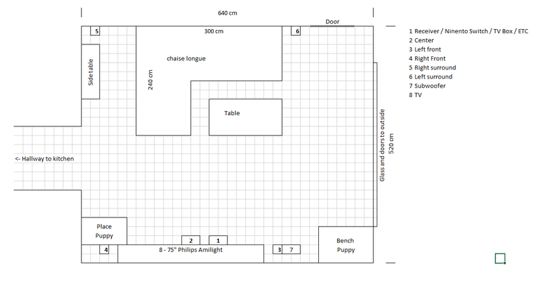

Hoi Allemaal!
Inmiddels hier en daar wat progressie gemaakt. Ik had een soort "upgrade stappenplan" gemaakt qua volgorde:
1) Aanschaf en installatie beamer + Nvidia Shield Pro
2) Vervangen achter speakers
3) Veranderen layout
4) Plaatsen van spanplafond met plafondspeakers/ verlichting incl akoustische eigenschappen incl vervanging van de Denon voor Atmos
5) vervangen SUB
6) toevoegen nog een SUB
7) vervangen huidige speakers
Huidig:
Afbeeldingslocatie: https://tweakers.net/i/xmr8nvbVn5mCFSqGY0sORdAuWkg=/800x/filters:strip_exif()/f/image/i4CL2ooOWhJeIwBX6MU88eUm.png?f=fotoalbum_large
Nieuw:
Afbeeldingslocatie: https://tweakers.net/i/RERnT3EeRt456ylPzOSmWBO_D9M=/800x/filters:strip_exif()/f/image/NE2BjxeFWfyWmJ8GvCzfn6HA.png?f=fotoalbum_large
Note: Elk vakje is 20cm *20 cm

1) Veranderen layout
2) Aanschaf en installatie beamer + Nvidia Shield Pro + hifi meubel ivm verplaatsten versterker naar achteren
3) Vervangen van sub
4) Toevoegen van andere sub
5 Plaatsen van spanplafond met plafondspeakers/ verlichting incl akoustische eigenschappen
6) Vervangen huidige sub
Elke tussenstap heeft de mogelijkheid om even te kijken hoe het gaat en bevalt zodat ik daar op kan anticiperen.
