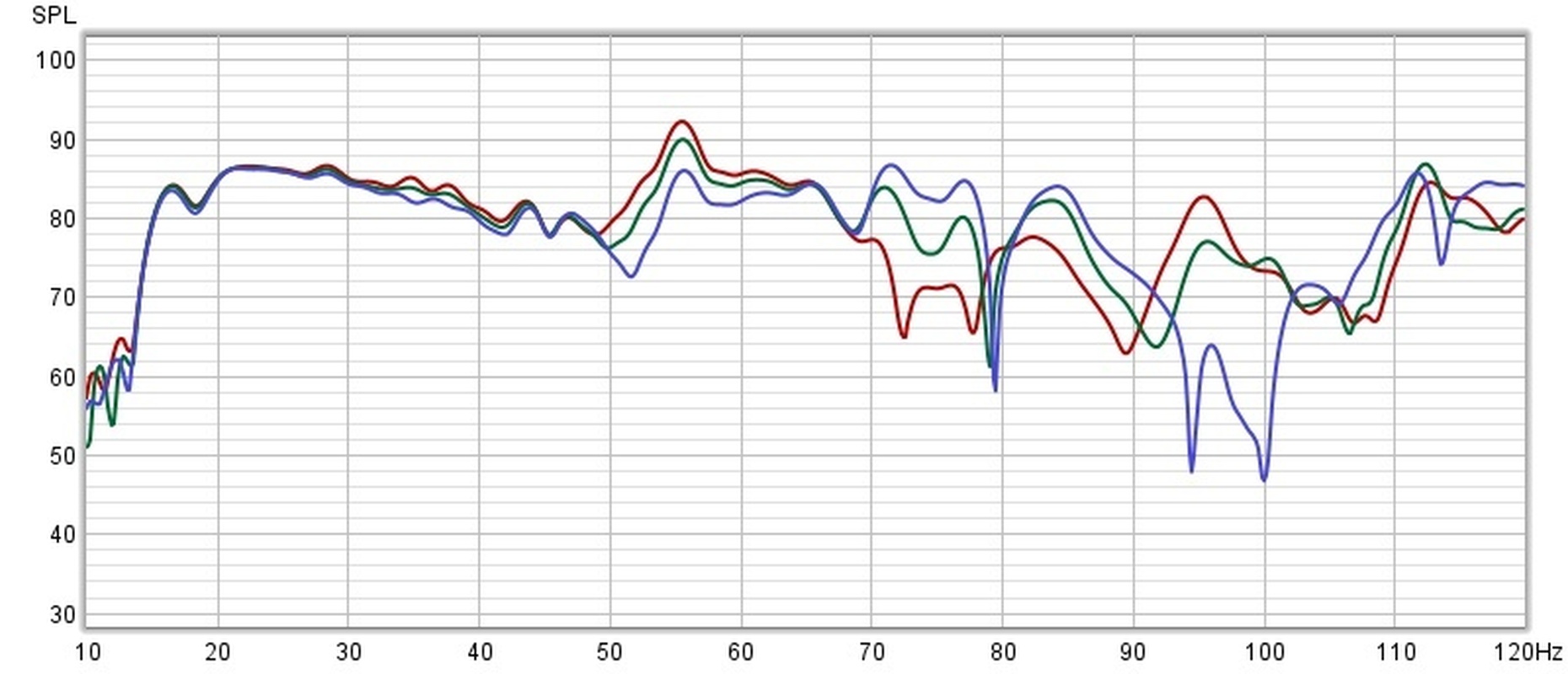

@Jag heb wat zitten slepen met de subwoofers en diverse metingen verricht voor mso. Vervolgens heeft de computer lekker gewerkt de afgelopen tijd. Had stiekem wel gehoopt dat het wat (makkelijker) vlak(ker) zou kunnen worden. De 2e BK is besteld en hieronder een grafiek van 2 BK subwoofers en 1 Boston Acoustics. De BK is nog niet gereed dus dit is nog slechts theoretisch. Tips en trucs zijn uiteraard welkom.
Een beetje uitleg bij de grafiek.
  • bovenste lijnen zijn van de originele metingen
  • de middelste van de optimalisaties met de optie "minimize seat to seat variations"
  • de onderste dan as flat as possible met in de grafiek een -10dB afwijking om het enigszins te kunnen interpreteren
Afbeeldingslocatie: https://tweakers.net/i/YRlKnQfOOkToLIQ1gK9nc8TmVWw=/234x176/filters:strip_exif()/f/image/23A6nSJ12JFkgEeygmv1ayLQ.png?f=fotoalbum_medium
Hieronder dan nog de performance metrics omdat het op het oog niet heel veel uit lijkt te maken maar in de metrics is er nog wel wat verschil. Het is mij echter niet duidelijk in hoeverre dit uit zal maken in de praktijk. De eerste 2 zijn van de "minimize seat to seat variations" optie en de onderste van "as flat as possible..".
Afbeeldingslocatie: https://tweakers.net/i/IV0wEe1vf5mYImI5Dh4mPbha5yo=/234x176/filters:strip_exif()/f/image/TJLYpV3XiSWN5HXdRQ7oJWob.png?f=fotoalbum_medium
Aangezien ik een "gewone" minidsp 2x4 heb ben ik wat beperkt met de PEQ filters welke ik toe kan voegen bij de verschillende subwoofer kanalen. Heb het nu als volgt gedaan.
  • 5 PEQ filters bij de shared filters
  • 5 PEQ filters per subwoofer kanaal
  • gain block per subwoofer kanaal
  • bij 2 subwoofers een delay block (limiet 7.2)
  • de subwoofer rechtsachter een polartity inversion
  • target curve ingesteld met 10dB op 20Hz en 30Hz tot 0dB bij de 100Hz
  • totale optimalisatie tijd 3x10 minuten

Ronald_O schreef op woensdag 4 augustus 2021 @ 09:33:
Beetje laat wellicht, maar mijn 7 jaar oude NAD 748v2 receiver ondersteunt dit. Wellicht een uitzondering inderdaad, maar kan hier 5 presets op configureren.
Aangezien ik toch had zitten slepen met de subwoofers heb ik ook nog een optimalisatie met een 2e Boston Acoustics gedraaid, zodat er in totaal 4 subwoofers zouden zijn. Het wordt dan nog wel iets vlakker maar niet heel veel eigenlijk. Wellicht matched dat niet goed genoeg met de BK's of is de kamer hier te beroerd :+
Ik had deze reactie over het hoofd gezien. Goed bezig met MSO, dat heb je jezelf snel eigen gemaakt. Het resultaat ziet er eigenlijk behoorlijk goed uit. De schaalverdeling van de y as van je plots is behoorlijk fijn en <20hz is niet zo interessant en >100hz ook niet zo heel erg. Als je dat nog aanpast, zie je denk ik pas wat voor kaarsrechte response je krijgt. En dan te bedenken dat je standaard naar zon hobbel landschap luisters als je bovense lijntjes :). Hoe zijn de posities van de subs geweest? En waar zitten de luisterposities?
De verbetering van 4 tov 2 subs is niet mega groot, zeker als je luisterposities dicht bij elkaar zitten. Als je op heel verschillende plekken in de ruimte zou meten, verwacht ik dat de invloed van meer dan 2 subs groter is.
Een 10 dB oplopende target curve (eigenlijk aflopend :P ) is wel fors. Ik heb zelf altijd 6 dB gebruikt, maar dat eindigde in praktijk om de een of andere duistere reden ook altijd met meer haha. Iedereen adviseert ook om een oplopende target curve te gebruiken, en zelfs de allergrootste gurus kunnen niet uitleggen waarom.
Verder, heb je nu niet heel veel gain verschil tussen subs? Ik probeer vaak eerst zonder gain blok, of met heel klein bereik, zodat niet 1 sub al het werk staat te doen. Een andere tip is om de PEQs in de subwoofer kanalen te gebruiken voor seat to seat variatie vermindering. En dan als ie klaar is, dan met de shared filters de response vlak te maken. Maar dat heb je wellicht al gedaan?
5 PEQs is meer dan genoeg overigens, ik doe vaak maar 3 PEQs per kanaal, is meestal net zo goed. En vaak gaat ie met meer PEQs alleen maar PEQs stapelen (op dezelfde frequentie).
Iig heel leuk om te zien dit! Ga je verder met 3 subs?.

Jag schreef op maandag 9 augustus 2021 @ 11:31:
Het filmpje deed wonderen en met de nieuwe versie zit er een wizard bij en dan staat het meeste vast goed. Ik begrijp echter zeker nog niet alles, maar als de response goed wordt begrijp ik het voldoende.. Heb de subs linksvoor, rechtsvoor en rechtsachter gepositioneerd in de berekeningen. De luisterposities zijn simpelweg een 3-zits bank om en nabij recht tegenover de voorste subs. Degene rechtsachter staat dan naast de bank bij P3. Ik had nu de verbeteringen door laten voeren van 20-150Hz begrijp ik je goed dat het tot 100Hz eigenlijk voldoende is? Had daar wel iets mee gespeeld en toen werd het zeker vlakker. Heb ondertussen de mains ook los gemeten op dezelfde posities en daar MSO ook nog even mee laten rekenen weliswaar zonder PEQ op de mains, maar als die het daardoor nog mooier krijgt..
Dacht begrepen te hebben van de guru's dat hoe lager de frequentie hoe meer dB je nodig hebt om hetzelfde effect te behouden en aangezien een beetje bass een gigantisch WOW effect kan hebben (zeker bij films) leek me 10dB wel mooi :*) Moet hierbij overigens wel zeggen dat de curve dan van +/- 90dB bij de 20-30Hz dan afloopt naar 80dB op 100Hz
Volgens mij viel het mee met de gains, maar zal het eens proberen zonder en daarna eerst bij 1. Ik begin inderdaad met 3PEQ voor de subs alleen en maak het verschil dan zo minimaal mogelijk met meerdere PEQ's. Het verschil wordt nog wel kleiner met 3+ PEQ vandaar dat ik ook wel voor de 5 ben gegaan. Na het rekenwerk check ik ook even of ze inderdaad niet overlappend/ dicht bij elkaar zijn.
Ach ja heb ze straks toch staan en het is niet dat de Boston nog een vermogen opleverd dus die mag lekker meespelen. Hij staat redelijk verstopt en (wellicht het belangrijkst) de baas vind het prima.
Moet overigens wel zeggen dat het grootste nadeel van de sub(s) beter afstellen is dat je alles weer opnieuw moet luisteren/ kijken. Heb zoveel gemist in alles merk ik nu. Schandalig eigenlijk dat audio boeren je iets out of de box verkopen ;)

Ronald_O schreef op maandag 9 augustus 2021 @ 14:01:
Nou je gebruikt subs in de regel tot 100hz. Boven de 100hz wordt de response sowieso een stuk "hariger" door het grote aantal modes.
Ja joh lekker rollen :). Iedereen gebruikt met mso een oplopende curve, anders klinkt het toch wat iel. Op avsforums runt ook iedereen z'n lfe hot in goed Nederlands. En dan kan je nog bass eq doen om het weggehaalde laag uit de soundtrack terug te halen. Zo ver was ik persoonlijk nog niet gegaan.
In de basis zou lineair goed moeten zijn. Als iedereen een vlakke amplitude response heeft, in de studio en thuis, dan moet het goedkomen :). Hier heeft ons aller Toole ook belangrijke dingen over gezegd.
Ah, klinkt weloverwogen :)
Ja voor de meesten is dit veel te ingrijpend en ingewikkeld. Het hele concept van staande golven zal de meesten niet bekend zijn. Maar idd goed sublaag wordt de mens vrolijk van, ik wel iig :).

Dagje en wat rekenwerk later.. Dit is de voorspelling met 2 subs:
Afbeeldingslocatie: https://tweakers.net/i/A8Jf7X0hyCs4pNrA-nxm-1qwKJY=/234x176/filters:strip_exif()/f/image/k9uhereN1bUwYTsCoxcLkUXk.png?f=fotoalbum_medium
Na het exporteren vanuit mso en importeren in de minidsp hieronder het resultaat.
Alleen de subs waarbij bij de bovenste de xover op de receiver op 150Hz staat en bij de onderste op 100Hz:
Afbeeldingslocatie: https://tweakers.net/i/0ag2kNbgLTgfLe2Spdywsu-tVNQ=/234x176/filters:strip_icc():strip_exif()/f/image/ptUQVM7HnHNtRfDXSvick1VZ.jpg?f=fotoalbum_medium
Nu dan samen met de mains gemeten op de 3 luisterposities met de xover op 150Hz:
Afbeeldingslocatie: https://tweakers.net/i/FiPWdMWKGv_RptU2YAe8NiLxkLk=/234x176/filters:strip_icc():strip_exif()/f/image/g6h5MVThb91gi73RXMk8vDjK.jpg?f=fotoalbum_medium
Wellicht ben ik een pietlut maar moet en zal het beter krijgen met de mains! Hopelijk zonder te verhuizen of een extra minidsp en versterker. Hoe dan ook als ik het vergelijk met hoe het met alleen rew was t.o.v. mso is het duidelijk een verbetering voor de luisterposities.
@Jag Toevallig nog tips om wellicht de mains en subs beter te combineren of om de metingen anders te doen? Ik doe ze nu met de xover op maximaal (voor mijn receiver is dat 150Hz) en alle overige instellingen (afstand, volume aanpassingen door audyssey) op 0.
Geloof dat ik het voor nu niet beter kan krijgen. Heb het volgende uitgevoerd om het wat strakker i.c.m. de mains te krijgen:
  • audyssey uitgezet (eq v/d receiver dus uit)
  • van alle speakers (behalve de subs) de afstanden handmatig even nagemeten en waar nodig aangepast
  • m.b.v. rew de mains in de receiver afgesteld op 75dB voor zover dat kan (zit op -12dB wanneer het volume v/d receiver op -10 staat)
  • afstand v/d subwoofer in de receiver geleidelijk aangepast om zo het resultaat strakker te krijgen
Dit was voor de subwoofer afstand wijziging, maar na de overige wijzigingen. De crossover staat op 100Hz in de receiver. De metingen zijn op de drie luisterposities (volume receiver op -10)
Afbeeldingslocatie: https://tweakers.net/i/QH_gSo7Jws7-ga62G5xgjhMQWtg=/full-fit-in/4920x3264/filters:max_bytes(3145728):no_upscale():strip_icc():fill(white):strip_exif()/f/image/BY1dpzvP73ROHeMAtlE7eq3e.jpg?f=user_large
en dit is dan nu het resultaat (volume receiver op -10)
Afbeeldingslocatie: https://tweakers.net/i/x1Y4TA04wD3L8yFhU_yoPNf5W3o=/full-fit-in/4920x3264/filters:max_bytes(3145728):no_upscale():strip_icc():fill(white):strip_exif()/f/image/9plfTDF18MSlq5heVcxVB8Jh.jpg?f=user_large
Snel even geluisterd na een aantal fragmenten en hoor de subs nu eigenlijk niet meer (als in overheersend), maar de woofers zijn hard aan het werk wanneer ik er aan voel dus lijkt een geslaagde integratie. Mogelijk ga ik het volume nog een beetje opkrikken v/d subs, maar eerst even luisteren hoe het bevalt zo.
[ Voor 58% gewijzigd door Ronald_O op 11-08-2021 10:37 ]

Ultieme sub, lekker hoog inzetten :). PA sub inzetten kan natuurlijk, maar normale PA subs zijn eigenlijk wel te hoog ge tuned voor gebruik in HT. Als ik zelf iets nieuws zou maken en ik zou alle ruimte hebben, dan zou het denk ik de skhorn zijn van Josh Ricci. Ik vind zijn ontwerpen sowieso heel vet. Maar goed, dit soort subs geven zo allejezus veel output, dat is natuurlijk helemaal niet nodig. Hebben bovendien ook zeer serieuze (en dito dure) amps nodig om die output te behalen, anders is het in feite "zonde" van zo'n mega potente driver.
Realistischer en kwalitatief beter is het plan van @Exirion: meerdere subs gebruiken om de room nodes te temperen. Hoe zit je in de DSP? Over bass reflex of gesloten heb ik zelf geen hele sterke mening: gesloten heeft een lagere energie efficientie maar kan in een kleine package eindeloze diepgang bereiken. BR heb je minder resources nodig, maar wel grotere subs. Misschien geen slechte keuze voor jou.

'Strak' is voornamelijk of de frequentierespons op de luisterplaats vlak is. Met een DSP kom je een eind.
Als je de ruimte hebt lijkt zo'n dubbel 18 of 21" subwoofer me geen gekke keus. De RCF V 221-S is afgestemd op 30 Hz, te zien aan het dal in het impedantieverloop. De afstemfrequentie beperkt hoe laag je de subwoofer kan laten spelen met een equalizer (DSP). Is 30 Hz laag genoeg voor je? Zo niet, dan kan je de poorten verlengen om de kast op 20 - 25 Hz af te stemmen. Het compromis kleine kast - diepgang - rendement komt vaak iets minder gunstig uit als je een bestaand ontwerp aanpast, maar dat is niet zo erg, omdat je met een gigantische kast begint.
Je loopt alleen nog de voordelen mis die je hebt als je meerdere subwoofers gebruikt, voornamelijk dat je de bas nu maar op één positie in de kamer goed kan krijgen.

Helemaal eens. Ik vraag me af hoeveel output je nou zou kunnen maken @20Hz met zo'n sub met lagere tuning. Met 21inch heb je wel een huge oppervlak natuurlijk, maar er zullen zeker drivers zijn die veul meer max excursie kunnen en dan ook nog zonder excessief te vervormen. Maar goed, 2x 21 inch blijft heel veel conus oppervlakte.
Eventueel kan je nog voor de near field sub optie gaan, dus de drivers net achter de luisterpositie. Op AVSforums zijn nearfield subs sowieso erg populair in de grote zoektocht naar tactile response :). Daar wordt het vaak als aanvulling gebruikt, en dat is waarschijnlijk een goed idee. Maar mocht je voor een enkel sub strategie gaan, dan is dit wellicht een goede optie.
