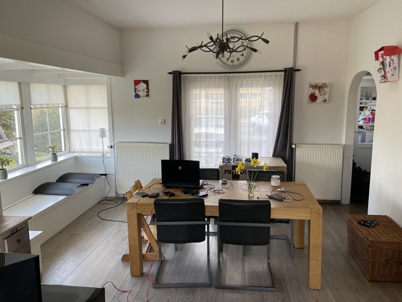

  • MaxHardcore
  • Laatst online: 28-10 10:46
ToFast schreef op vrijdag 2 april 2021 @ 18:27:
Vrij weinig mijn inziens, het enige wat je bereikt is meer druk(spl) op nagenoeg dezelfde plek(ken). Is er werkelijk waar geen enkele andere plek, mag ook 10meter verder zijn waar je zo'n mooie 2e sub kan neerzetten?
Lastig, mijn woonkamer is niet zo groot.
LuisjeNL schreef op vrijdag 2 april 2021 @ 18:30:
Koop er eerst 1, meet dan de room response op beide plekken en dan weet je of het nut gaat hebben.
2 van die beesten heeft natuurlijk altijd nut :+
Haha, tja..

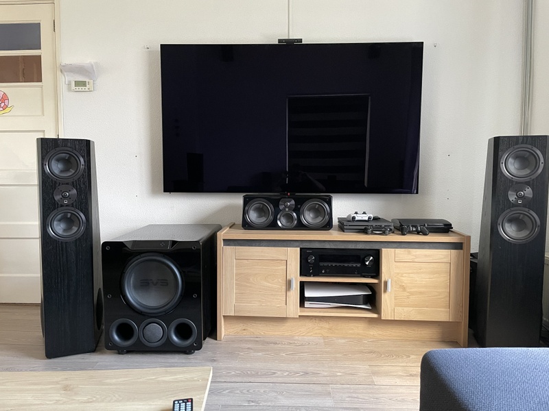

Hieronder de huidige situatie. Ik zou dan een smal kastje maken onder de Center voor denon en PS5. Eigenlijk moet dat sowieso al om de rechter toren iets meer vrij te krijgen. Als ik begin waar het kastje rechts ophoud, dan kom ik op 95cm met PB -4000. De toren recht blijft dan wel een beetje opgesloten.
Omdat dual zo krap lijkt, twijfel ik om over te gaan op een enkele PB16. Later kan het altijd nog gek en dual gaan.
Mijn "hoekje" is ongeveer 3m breed en 3,5m diep en heb een houten vloer dus al een behoorlijke rumble.
waarschijnlijk is de PB16 niet nodig, maar goed.. je leeft maar 1 keer.
Afbeeldingslocatie: https://tweakers.net/i/wBrE2UJ0FTdKrOOcyNGR89sLpgY=/800x/filters:strip_icc():strip_exif()/f/image/40FcijKuQGoxpDilxNVEu308.jpg?f=fotoalbum_large
Afbeeldingslocatie: https://tweakers.net/i/oiH0pQ0jppfqVCejYqIUf-icMxU=/800x/filters:strip_icc():strip_exif()/f/image/W5Sl5ncWz4WrSJQDBwiH6Erv.jpg?f=fotoalbum_large
[ Voor 29% gewijzigd door MaxHardcore op 02-04-2021 19:52 ]

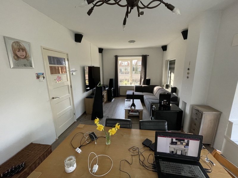

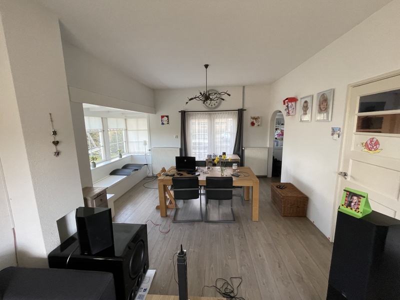

  • MaxHardcore

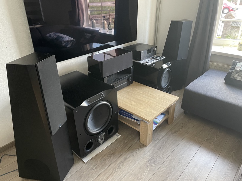

Ik ben weer bezig. Ben nu aan het testen met een PB16-ultra en de "oude" PB-4000 naast de bank.
Gemengde gevoelens. Denk dat de sub-woofer mismatch niet ideaal is. De PB16 heeft behoorlijk meer output dan de PB-4000. Dus qua volume heel lastig te matchen. Kalibratie met Audyssey op 80dB gedaan. de sub naast de bank moet wel flink harder. Denk dat het niet ideal dat de sub naast de luister posities staat ipv er scheef achter.
2e helft van mijn woonkamer heeft een erker. Ook niet ideaal voor de sub naast de bank. Wat vinden jullie?
Schuif trouwens voor "movie-mode" de bank 55cam van de achterwand af en heb hierop gekalibreerd.
Ga nog kijken of ik een smaller kastje kan fixen zodat beide subs voor kunnen staan.
Ben aan het testen op deze manier om te kijken of ik dual sub de moeite waard vind en of het nog enigszins ergens op lijkt. :X
Afbeeldingslocatie: https://tweakers.net/i/ZrE0SVT7tbPXkCWgrS0j8rd3Lp8=/800x/filters:strip_icc():strip_exif()/f/image/kgjNOL0loZecm9E1W498lGTz.jpg?f=fotoalbum_large
Afbeeldingslocatie: https://tweakers.net/i/SZZ5aHwebvd0N4PZPuAoPkN3Apg=/800x/filters:strip_icc():strip_exif()/f/image/gVGjsqS42EjqWhawq1ls4sGA.jpg?f=fotoalbum_large
Afbeeldingslocatie: https://tweakers.net/i/cihJVFK_fneC-HbAduB0giB4Gec=/800x/filters:strip_icc():strip_exif()/f/image/OTHI9FBMiTVP6s9QMFt3bMAM.jpg?f=fotoalbum_large
Afbeeldingslocatie: https://tweakers.net/i/SMEURM2hMIDd_1vZ4zjmhxaH97Q=/800x/filters:strip_icc():strip_exif()/f/image/eYuvDp1jQ8XZNZ52IKC69NAx.jpg?f=fotoalbum_largenaast de luister posities staat ipv er scheef achter.
[ Voor 9% gewijzigd door MaxHardcore op 12-04-2021 23:22 ]

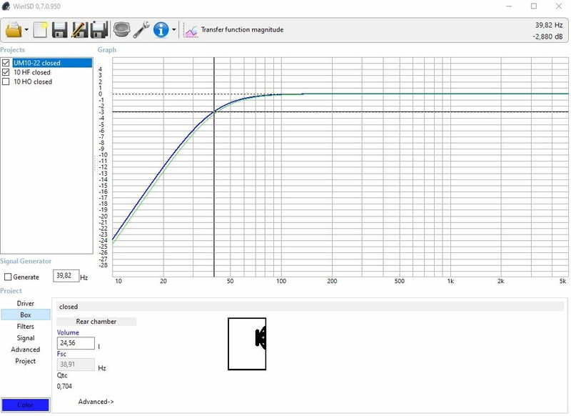

Grote subs doen geen kwaad voor kwaliteit. Integendeel, ze kunnen met veel minder vervorming (en efficienter) hard en diep spelen dan kleine subs. Ze staan alleen enorm in de weg in een kleine kamer :P.
@MaxHardcore ik vind de subs ook vooral erg in de weg staan. Verder kan je niet echt voorspellen of een erker goed of slecht is voor het geluid. Het is gewoon de optelsom van staande golven die de kwaliteit van je geluid bepaald.
Je maakt een aantal aannames die niet helemaal in overeenstemming zijn met de wetenschap over subs:
- Verschillende subs / type subs maakt niet uit (geen 'mis match'
- Verspreiding door je kamer is theoretisch juist beter (onregelmatig zelfs het liefst, alsof je ze als dobbelstenen door je kamer gooit), maar verplaatsen is wel een goed idee als je ontevreden bent!
- Je moet ze qua gain wel even hard zetten. Maar dat kan gewoon op de sub zelf
- De kleinste sub zal hooguit de limiet bepalen van hoe hard en hoe diep het totaal kan, maar output lijkt me in jouw geval niet echt een probleem (2 grote subs, medium woonkamertje)
Het hele idee van multisubs en kwaliteit zit hem in het feit dat 1 sub op 1 plek (vrij normaal :)) staande golven creeert, die zodanig overheersen dat je eigenlijk alleen naar de staande golven luistert (behoudens de gevallen met 1 meter demping of kamers groter dan 10x10x10 meter ofzo). Door een tweede (identieke) sub op een andere plek te zetten, krijg je een andere verspreiding van de staande golven en kan het zo zijn dat ze elkaar compenseren en je zo een vlakkere respons krijgt. Een andere type sub zal dit ook doen. Drie of vier subs doen het nog meer. En als je de subs ook nog eens individueel met een DSP equalizer, fase, high-pass, low pass en delay settings geeft, kan je het zelfs actief controleren en sturen (eigenlijk zijn de subs dan actieve akoestische maatregelen, naast dat ze de bron zijn van het laag).
Verschillende subs en random plekken is dus niet perse de oorzaak van minder laag. Het zou wel gewoon net niet twee lekkere plekken kunnen zijn, maar met die enorme subs is experimenteren met plaatsing wel lastig. Wel coole dingen!
Ik heb zelf voor 4 10" subjes gekozen. Heb ze ook naast m'n TV meubel en naast m'n bank staan (moet niet overheersen) en ze met multi sub optimizer en een DSP ingesteld. Dat laatste is alleen niet altijd de meest haalbare optie (nogal een steile leervurve)

JvS schreef op dinsdag 13 april 2021 @ 08:11:
Op fora wordt vooral gesproken over het Phasing verschil. Heb SVS hierover gemaild, die geven dit ook aan.
Ze geven wel aan dat de PB-4000 heel goed samen kan met de PB16. Maar in feite is de test voor dual, puur om te kijken wat het doet. Ik zou dan uiteindelijk voor 2x PB-4000 kiezen of 2 keer PB16 en dan de 4000 verkopen.
Moet zeggen dat het geluid van de subs erg veel op elkaar lijkt, vooral als ze in extended staan. De output is wel een groot verschil. Ik kan ze niet kalibreren met audyssey als ik ze beide op -30 zet, de PB-4000 is dan echt te zacht.
Heb ze nu voor de test even tussen de fronts gezet. Bevalt me beter. Wil nog testen met de PB16 naast de bank. Heb het idee dat de PB-4000 wat cornergain krijgt in de hoek en dat de hogere output naast de bank beter tot zijn recht komt. Subwooferkabel van 10meter is nog niet binnen en heb nu getest met een slechte RCA kabel die een brom veroorzaakt. Ook niet echt ideaal.

Yo allen,
Nog even terugkoppeling. Met pijn in het hart de PB16 retour gedaan. Ik vond het met single sub niet rendabel qua extra geld omdat ik de extra output niet kwijt kan in mijn woonkamer en duals zag er niet echt gezellig uit.
Het was wel een leuk avontuur.
Iedereen bedankt voor het meedenken.

Goedemorgen,
Gezien de hoeveelheid informatie en berichten in dit topic gok ik dat ik aan het goede adres ben voor wat input op mijn DIY subwooferplan ;)

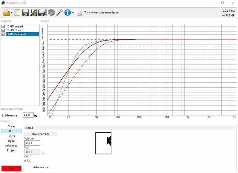

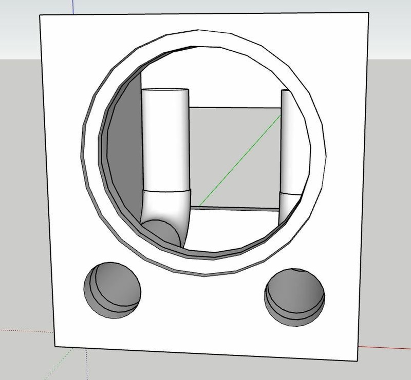

Onlangs heb ik een rebuild gemaakt van Rogers monitors (versie 4) die alweer een paar weken staan te spelen in mijn woonkamer. Met de luidsprekers ben ik erg tevreden maar ik mis wat laag in sommige nummers. Om te bepalen of een subwoofer dat probleem op zou lossen heb ik van een vriend een Klipsch R10-SW geleend en daarmee het bass-crawl spelletje gespeeld. Subwoofer neergezet op één van de 3 plekken waar hij het beste klinkt en een paar dagen geluisterd.
Conclusie; ik wil een subwoofer. Ook, ik wil hem zelf bouwen. Vooral omdat ik dat leuk vind, denk dat ik off the shelf goedkoper uit kan zijn.
Situatie:
  • huis van 1999 dus betonnen alles
  • Woonkamer in U-vorm, waar de speakers staan met de bank ertegenover is ongeveer 5 meter breed (afstand baffle speakers luisterpositie bank +/- 3,5m) en 3 meter diep.
  • Rogers monitors (Seas/Audax hoogsectie, KEF B110 middentoners en B139 woofers).
  • XTZ A100D3 klasse AB versterker met subwoofer pre-out (geen LFE dus)
De Klipsch die ik heb geleend is een gepoort model waarbij de poort aan de achterzijde zit, dat is niet optimaal omdat de plaatsing van de subwoofer daarmee lastig wordt. Het liefste bouw ik dus een gesloten subwoofer of eentje met een (slot)poort aan de voorzijde.
Na wat zoeken heb ik de volgende componenten op een shortlist:De keuze voor deze subwoofer is vooral ingegeven door mijn ervaring met een andere 6,5" Dayton subwoofer en het in mijn ogen prijs/performanceniveau van deze woofer.
Qua versterker ben ik er nog niet uit. Ik heb geen ongelimiteerd budget en er is nogal wat te kiezen, maar de prijzen lopen snel op. De genoemde Monacor is een class D versterker die volgens mij aardig ontvangen wordt in reviews. Alternatieven hierop zijn:De toevoeging van een DSP is wellicht handig maar ik vraag me af in hoeverre die DSP me gaat helpen; ik heb geen microfoon om mee te testen en vanaf dat punt verwacht ik dat een paar draaiknoppen voor gain/level en crossover makkelijker zijn dan een digitale DSP die ik niet kan nameten?
Tot slot de behuizing; materiaalkeuze is ntb, maar vooalsnog zit ik op de tour van door-en-door zwart MDF van 25mm dik. Alternatieven welkom, wordt hoe dan ook rock-solid want dat is nou eenmaal mijn bouwstijl :+
Ik mik op afmetingen van ongeveer 35x35x35cm buitenmaats, maar dat is niet meer dan een richting. De subwoofer moet vooral lage tonen 'aanvullen', ik ben niet op zoek naar de tienerdisco thuis. Hoe groter de kast hoe lastiger het plaatsen wordt in mijn huidige indeling, dus vandaar deze afmetingen als basis gehouden. Na aftrek van materiaaldikte, inhoud woofer en plaatversterker komt dit redelijk overeen met ongeveer 20-25 liter. Voor deze woofer is dat theoretisch wat veel (afgaande op de specs) maar Winisd gaat me daar bij helpen.

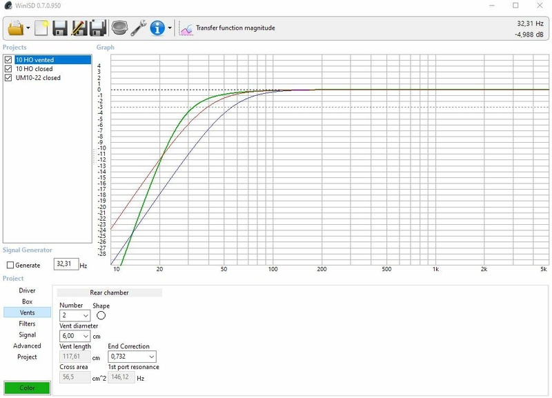

Gesloten: Kan, en ook met deze woofer, maar volgens de specs en mijn model in Winisd ligt het F3 punt rond de 50Hz en dat is wat hoog naar mijn idee. Nadeel is dus dat de échte lage tonen snel afvallen. Voordeel is dat de behuizing klein kan zijn en relatief eenvoudig te bouwen is.
Afbeeldingslocatie: https://tweakers.net/i/cXHWD8wx1EbFryo7KCgWD7ay98I=/800x/filters:strip_icc():strip_exif()/f/image/3RHhkTn3k9iyQq3Ji1ntrhvU.jpg?f=fotoalbum_large
(slot)poort;
Behuizing wordt wat groter, maar daar staat een aanzienlijke winst in het laag tegenover. Volgens Winisd een F3 van 30Hz en dat komt meer in de buurt van wat ik denk dat goed is. De poort moet hoe dan ook aan de voorzijde komen (of tenminste niet aan de achterkant) in verband met plaatsing en de buren.
Afbeeldingslocatie: https://tweakers.net/i/aWI5rUyUkGbdqDeWcBMA3tQaRgI=/800x/filters:strip_icc():strip_exif()/f/image/8MGLzMdRccbsc9PRMyjxAAUj.jpg?f=fotoalbum_large
Het nadeel is dat de poort redelijk lang moet worden in dit scenario en dat levert wat complicaties op met de kleine vorm die ik voor ogen heb.
Tot hier zo'n beetje mijn research, en eerlijk gezegd ook een beetje het einde van mijn kennis. In eerste instantie heb ik wel een paar vragen, maar voel je vrij om ook op andere dingen commentaar te geven, ik kan er alleen maar van leren.
- Is de woofer een zinnige keuze?
- Is de bedachte plaatversterker (monacor SAM200) een zinnige keuze?
- Zit er meerwaarde in een DSP?
- Wat zijn jullie general thoughts op dit project en waar kan ik verbeteren?
Ik probeer om het budget in de richting van 400 tot 500 euro te houden, als het voor dat geld niet lukt dan ga ik alternatieven overwegen.
Alvast bedankt voor jullie input :)
  • SpongeRob
SpongeRob
Nachtmerries zijn ook dromen..
De combinatie versterker en woofer vind ik persoonlijk een beetje uit balans, de woofer kan 600W RMS hebben en als je er dan een 200 Watt versterker aan hangt is dat niet de beste optie.
De woofer is verder wel goed, maar ik zou er zelf eerder een 500 Watt versterker aan hangen.
Je zou een wat simpelere woofer kunnen kiezen die wat beter met de versterker matcht om het een beetje budgetvriendelijk te houden.

Thomas schreef op maandag 31 mei 2021 @ 10:01:
De LS50 heeft wel een hele lage geluidsdruk op zulke lage basstonen, de frequency response op +/- 3dB ligt op 79Hz tot 28kHz. Die KEF kube 12b heb ik ook naar gekeken maar die is domweg te groot. De kube 8b is wel een kanshebber, en ik had ook de Polk HTS 10 op het oog maar die is eigenlijk ook een tik te groot. Zit verder na te denken over de Argon Bass8 Mk2 van HiFi Klubben. scheen op zich ook wel een aardig ding te zijn, dus ik heb afgelopen weekend even geluisterd in de winkel in Den Haag. Kost nog geen 300 euro en ik vond hem verrassend goed klinken. Levertijd voor de zwarte is alleen +- een maand, vrij lang. Daarbij heb ik geen idee of hij mooi bij de LS50 past, daarvoor moet ik hem toch echt kopen.
Ik denk nog even na, maar wil de 'gok' wel wagen met de Bass8. Voor die prijs kan ik me er bijna geen buil aan vallen. Zodra ik naar een groter huis verhuis binnen een jaar of 2-3 kan ik eens voor een grotere subwoofer gaan kijken, en hoef ik in ieder geval geen concessies meer te doen door een 8-10" als maximum te hebben.
Edit: De Bass8 is besteld, nu wachten. Wit is op voorraad maar zwart verwachten ze pas over een maand, en natuurlijk wil ik de witte niet :'( .

Driver lijkt me een prima keuze. Gesloten sub ook. Bedenk wel dat een enkele 10inch gesloten sub niet erg veel is. Gesloten subs hebben altijd minder diepgang uit zichzelf dan BR subs, maar daarom heb je daar ook correctie voor nodig. Met correctie hebben ze juist meer diepgang dan BR. Dat is dan ook het voordeel van gesloten, dat ze oneindige diepgang beiden in een kleine verpakking. Nadeel is dat ze minder max output geven. Als je meer subs bouwt geeft dat bovendien ook het voordeel dat de invloed van de ruimte minder groot wordt, de aller grootste factor voor de uiteindelijke kwaliteit.
  • B_FORCE
SpongeRob schreef op woensdag 2 juni 2021 @ 11:07:
Het (maximale) vermogen van een subwoofer zegt vrij weinig over hoeveel vermogen een woofer daadwerkelijk nodig heeft in een bepaalde kast met een bepaalde afstelling/EQ.
One World Concepts
  • Pixeltje
  • Laatst online: 10:07
Pixeltje
Woo-woohoo!
Dank je, de mismatch was mij ook al opgevallen maar denk dat de versterkerkeuze ook afhangt van of het een open of gesloten subwoofer wordt.
Jag schreef op woensdag 2 juni 2021 @ 11:35:
Bedoel je dan met 'correctie' iets wat met een DSP ingeregeld kan worden?
Het punt is dat ik op de versterker vrijwel niets kan instellen (er zit bijv. geen toonregeling in de XTZ) qua geluidsweergave. Eventuele aanpassingen moeten dan op de subwoofer gemaakt worden en dat lijkt me ofwel door een DSP toe te passen en toch te gaan meten (hoe en wat weet ik nog niet?) ofwel door toch een poort te gebruiken en de subwoofer op die manier lager te laten spelen. Zolang de poort aan de voorzijde zit gaat dat goed denk ik.
  • B_FORCE
@Pixeltje
Eens, Dayton is een erg fijne subwoofer.
Hij gebruikt nu twee KEF B139, vroeger heel veel mee gespeeld.
Ze zien er indrukwekkend uit, maar uiteindelijk gaan ze toch niet heel diep EN hard door beperkte xmax (ook niet in een TL)
Of een 10 inch genoeg is hangt een beetje vanaf wat je luistert.
De aansluiting met de B139 is natuurlijk ook niet optimaal nu.

B_FORCE schreef op woensdag 16 juni 2021 @ 00:16:
Edit; Ik zie wel dat er de nieuwere versie van WinISD gebruikt wordt.
Daar zitten wel een paar serieuze bugs in (nog steeds!), waardoor bepaalde resultaten absoluut niet kloppen.
Hmm, dat wist ik niet, welke versie zou ik moeten gebruiken?
Ben ondertussen ook begonnen met wat varianten tekenen, deze met twee ronde poorten van +/- 65mm diameter en een andere met een slotpoort, maar dat model is nog niet af ;)
Afbeeldingslocatie: https://tweakers.net/i/lTDyuBTdnVarkAyVWGtL20IBDQo=/800x/filters:strip_icc():strip_exif()/f/image/UxIAKl90EmZjJLuRAQsL2fiy.jpg?f=fotoalbum_large
Also,
Ik ben nog even op zoek geweest naar wat andere woofers en ben ook wel gecharmeerd van deze;
https://www.soundimports.eu/nl/dayton-audio-um10-22.html
Is iets duurder dan de RSS265HO-4 die ik eerst voor ogen had, maar;
de RSS265HO-4 presteerd (gemodelleerd) het beste in een ported enclosure die eigenlijk te groot wordt voor wat ik wil. Er is een RSS265HF-4, die presteert aanzienlijk beter in een gesloten kist maar heeft daar wel bijna 40 liter voor nodig. De UM10-22 leeft het liefste ook in een gesloten kist maar is tevreden met iets minder dan 25 liter, en dat komt veel dichter in de buurt van de afmetingen die ik hoop te kunnen halen.
Afbeeldingslocatie: https://tweakers.net/i/eRlLE_ncyEKTlg9cyHwR1lhIO3g=/800x/filters:strip_icc():strip_exif()/f/image/Hsoa08Z9JYOLDLUmEX22FYHW.jpg?f=fotoalbum_large
Op deze manier wordt de subwoofer wel wat duurder maar wat ik extra uitgeef aan de woofer kan ik terughalen van budget op het hout, want de afmetingen van deze kist kan ik maken uit stukken die ik al heb staan, dat lukt met een gepoorte enclosure niet.

@Pixeltje
Dan zou ik sowieso voor de versie met ronde poorten gaan.
Bij slotpoorten is namelijk de weerstand een stuk groter.
Wil je het helemaal netjes doen, rond je ze ook nog af, bij voorkeur aan beiden kanten (dus ingang en uitgang van de buis)
Wat betreft simulatie.
De nieuwere variant heeft vooral problemen met de actieve filters (op het moment gebruik je die niet).
Ik ben even kwijt wat je nu ook alweer wil gaan gebruiken voor versterkers/DSP etc.
Maar per voorkeur neem je die wel mee in het ontwerp.
Dat gezegd hebbende, zie ik niet het probleem met de RSS265HO-4 ?
Die laat zich vrij netjes simuleren in 19-25 liter.
Wel zou ik persoonlijk de afstemming iets omlaag gooien, iets van 27Hz
Ik weet alleen niet hoe je bij de poortlengte en oppervlak bent uitgekomen, maar als je deze sub volledig wilt uitsturen heb je wel iets veel groters en helaas ook VEEL langer nodig.
20-25 liter is eigenlijk te klein voor een BR poort bij zulke lage frequenties.
Dan ook nog eens met een flinke output.

B_FORCE schreef op woensdag 16 juni 2021 @ 11:06:
@Pixeltje
Ja, dat was ook mijn idee. Afronden wilde ik sowiezo doen, al was het maar voor het oog, maar kreeg het in sketchup niet netjes voor elkaar dus niet gemodelleerd.
Ik heb nu de Monacor SAM200D in gedachten, zou voldoende power moeten leveren. Ik simuleer in WinISD met 100W, hoewel ik me afvraag of dat reëel is. Het invoeren van een versterkerwaarde heeft vooral invloed op de air velocity, dus daar gebruik ik 'm ook voor.
Ik heb in dit screenshot 3 simulaties bij elkaar gezet;
RSS265HO-4 gepoort 2 ronde poorten van 6cm diameter (groene lijn)
RSS265HO-4 gesloten (blauwe lijn
UM10"22 gesloten (rode lijn)
Afbeeldingslocatie: https://tweakers.net/i/R2kPd5EHc29mMHm5I6vzJK7Jww0=/800x/filters:strip_icc():strip_exif()/f/image/M3KWTGqmsTJRnjyycXMQXKVY.jpg?f=fotoalbum_large
Afbeeldingslocatie: https://tweakers.net/i/HMdflISyGZ1v-sEq16OcqnMaLv0=/800x/filters:strip_icc():strip_exif()/f/image/TYGDEKb7PQGvANzrewYeHSEv.jpg?f=fotoalbum_large
Afbeeldingslocatie: https://tweakers.net/i/t8GPWIEwxnJ15dJILJJ45QicXJ0=/800x/filters:strip_icc():strip_exif()/f/image/i2HL257yEFxT7M5TFIcjDaql.jpg?f=fotoalbum_large
Je ziet dat de RSS265HO-4 gesloten (blauwe lijn) veel vlugger afvalt in een gesloten kast, ongeacht wat ik met het volume doe. Voor nu bij alle drie de grafieken even aangehouden wat WinISD standaard invult per driver.
Omdat de poort(en) bij de vented enclosure nogal lang worden heb ik wat moeite om in een kleine buizing zoiets netjes weg te werken --> een passieve radiator werd hier al aangeraden maar ik weet niet of ik daar aan kan komen?
Afbeeldingslocatie: https://tweakers.net/i/Q2OZE3hIhj5Up2rTGyqE5BDzd3Q=/800x/filters:strip_icc():strip_exif()/f/image/oaTlCqNjM73R41X2RU7GakZC.jpg?f=fotoalbum_large
Vandaar de conclusie van mijn eerdere post dat de andere woofer, de UM 10-22 in een gesloten kast nog wel eens de beste keuze kan zijn. Die combineert (volgens mij dan) een relatief kleine formfactor met een aardige respons.
[ Voor 4% gewijzigd door Pixeltje op 16-06-2021 13:11 ]
  • B_FORCE
@Pixeltje
Je moet niet kijken naar die 100W als invoer.
Ik begrijp nog steeds niet dat zoiets gefixd is in WinISD.
Je moet de invoer puur zien als spanning uit de versterker.
Het vermogen dat dan vervolgens nodig is, haal je uit de VA grafiek.
Hoeveel vermogen je maximaal nodig hebt, hangt af hoe hard je de subwoofer wilt laten spelen.
Dat doe je door de cone excursie grafiek te bekijken, daar mag de grafiek niet boven de xmax uitkomen.
Daarnaast houd je ook de VA grafiek in de gaten, die mag niet boven max vermogen van de subwoofer komen.
Nouja, dat is allemaal theoretisch, maar ik zal niet de can of worms open trekken waarom hier haken en ogen aan zitten :D :D
Eigenlijk moet je hierbij ook de filter van de SAM200D meenemen.
Nu leert de ervaring dat die voor de gemiddelde "analoge" plate-amp (dus zonder DSP) niet al te best zijn.
Monacor vertelt vrolijk dat het lowpass filter 18dB/octaaf is, maar op de plaatjes zie ik al een stereo potmeter.
Dus dat zal wel weer een 2e orde zijn, met een 1e order ergens vast op 150-200Hz
Het zal mij niks verbazen dat ze het pre-amp gedeelte gewoon gekopieerd hebben van oudere plate-amps.
Anyway, vervolgens vul je dit filters in WinISD in om echt een goed idee te krijgen van de response.
Ongefilterd, zoals je nu hebt staan zegt namelijk zeer weinig voor subwoofers.
Daarnaast heeft het overgrote deel van zulke plate-amps vaak ook nog een 2e orde highpass op ergens 15-25Hz.
Anyway, even aangenomen dat die SAM200D vast, staat, kun je dus maximaal 28Vrms leveren.
De power input van WinISD werkt met de Re waarde van de woofer.
P=V² / Re .
In dit geval wijkt het niet zo heel veel af, aangezien de Re van de RSS265HO-4 , 3,5ohm is.
Max input power 28,3^2 / 3,5 = 229W
Kijken we bij deze input naar de cone excursion, zie je dat de sub nog lang niet aan zijn maximale waarde zit.

Die UM10-22 lijkt misschien een goede optie, maar omdat we maar maximaal bepaalde vermogen tot onze beschikking hebben, gaat hij wil minder hard.
Afbeeldingslocatie: https://tweakers.net/i/byCY4EjiuLupXV7pkR28Kg-pq1w=/234x176/filters:strip_exif()/f/image/u7295f057vh0GiennGEfhjT6.png?f=fotoalbum_medium
Grijs = RSS265HO-4
Geel = UM10-22
[ Voor 10% gewijzigd door B_FORCE op 16-06-2021 14:39 ]

  • Pixeltje
Pixeltje
Woo-woohoo!
@B_FORCE ;

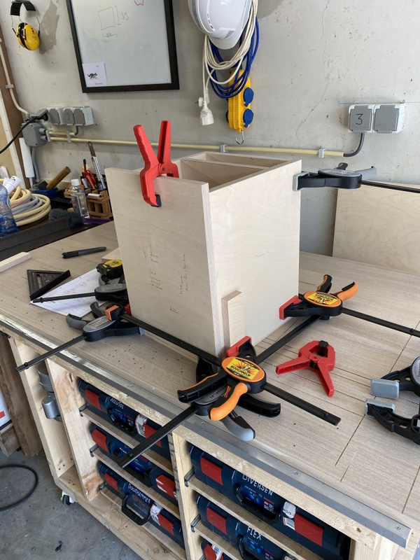

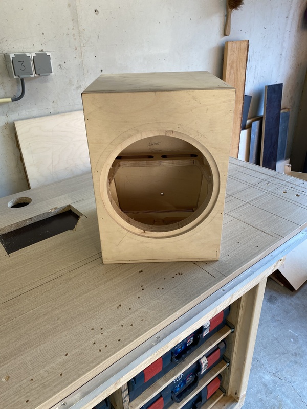

thanks voor je uitgebreide verhaal! Ik heb geprobeerd om met je mee te modelleren in WinISD en kom een aantal van de waarden die je noemt tegen dus nu snap ik een beetje waar ik moet kijken ;) Het bericht over die plate amp is ook wel handig. De eerste 'betaalbare' plate-amp met DSP die ik tegen ben gekomen is een Dayton Audio, dat zou wat meer mogelijkheden geven. Er is nog een alternatief zonder DSP maar dat is de 'oude' class AB variant waar we het eerder over gehad hebben. Verder heeft soundimports me al eens op deze versterker van Hypex gewezen, ook met DSP.
Is het op basis van jou uitgebreide post en de eerdere antwoorden niet slimmer om een gesloten kast te bouwen (eventueel eerst een soort testopstelling) met daarin een woofer zoals de RSS265HF-4 en een fatsoenlijke versterker?
Daar heb ik hetzelfde mee proberen te doen als jij omschreven hebt voor de HF versie in een gesloten kast van 24 liter. Ik krijg niet alle filters hetzelfde maar here goes;
Afbeeldingslocatie: https://tweakers.net/i/ld_LP1N_xhBkV5rwDyzRpuh0_5s=/800x/filters:strip_icc():strip_exif()/f/image/6W2rwwFJZGmCxIpSfgdVtv4N.jpg?f=fotoalbum_large
Afbeeldingslocatie: https://tweakers.net/i/b_2H4VZ0PmaoiU_oq1tnTpXDnOs=/800x/filters:strip_icc():strip_exif()/f/image/kgrgdDIOQHDCoS7pSmkdK7U6.jpg?f=fotoalbum_large
Kennelijk zit er een verschil tussen de RSS265HO-4 en de RSS265HF-4 waardoor de HO het beste presteert in een gepoorte kast en de HF in een gesloten.
  • B_FORCE
@Pixeltje
Ja, in principe is elke speaker geschikt voor gesloten.
Helemaal als je iets van een DSP gaat nemen, dan kun je de response namelijk gewoon zonder problemen corrigeren.
Ik zou dan persoonlijk (altijd) voor de RSS265HO-4 gaan, ook voor een gesloten kast.
Tenzij de HF variant op een andere manier een betere performance kan bieden.
Plate-amps blijven kennelijk nog steeds wel een ding dus, en alles behalve betaalbaar tegenwoordig.....
Je zou bijna zelf een plate-ampje kunnen maken....
Ik weet niet of je evt zelf kunt solderen?
Ik heb wel een documentje gevonden om de waardes aan te passen.
Ik weet niet waar je huis woont, maar evt mag je hem ook langsbrengen/sturen.
Stuur anders maar even een PBtje
Wat betreft gesloten vs BR.
Het ligt er allemaal net aan wat je precies wil.
Als je zo laag wilt tunen met BR moet de kast groot, of de poort wordt lang
Andere optie is PR (passive radiator), maar dat kost snel al 120 euro meer ofzo
Persoonlijk vind ik dat het niet waard, maar ieder z'n ding natuurlijk.
Gesloten kun je deze woofers makkelijk vanaf 30Hz gebruiken met een theoretische maxSPL van 104dB
Dat lijkt mij voor veel mensen al best wel ok. :)
Het zijn trouwens echt prima subwoofers.

  • Terrz
  • Laatst online: 23:46
Sinds kort heb ik een SVS PB-1000 staan die ik tweedehands heb aangeschaft ter vervanging van mijn Boston Acoustics asw250. Deze gaat toch weer stukje dieper dan de AWS (die ging tot 35hz geloof ik).
Crossover ingesteld op 40hz in de receiver en mijn Jamo S606 zuilen spelen fullrange mee. Als ik de crossover hoger zet en de speakers op small vind ik het al snel weer te veel dreunen. Naar mijn idee vullen ze elkaar met deze instelling zo mooi aan.
Die "deep rumble" die je in de bioscoop ervaart (<30hz) is echt super gaaf bij bepaalde scenes. Zo krijgt de lancering van Apollo 13 of de Balrog uit LoTR echt een compleet nieuwe demensie; wat een geweld! :D.
Maar goed, ik ben al diverse malen aan het "pielen" en finetunen geweest, maar het afstellen blijf ik wel lastig vinden. Bij films en series kijken klinkt het allemaal wel top, maar bij het afspelen van muziek en sommige youtube video's wordt het veel te veel en dreun je de kamer dan weer uit. Mijn Jamo s606 zuilen gaan al diep genoeg voor muziek eigenlijk ben ik daarmee wel tevreden zonder de subwoofer, al zijn er natuurlijk wel nummers die wel <40hz bevatten.
Ik heb het voor nu opgelost door een slimme stekker tussen de subwoofer te zetten zodat ik 'm makkelijk bij kan schakelen als we een film of serie gaan kijken. Dit is echter niet zoals het "hoort" natuurlijk. Op diverse fora komt eigenlijk altijd hetzelfde naar voren: Crossover op 80-120hz en de zuilen op small.
Maar als ik dat probeer in te stellen zoals het goed klinkt bij muziek moet ik de subwoofer best ver dichtdraaien en mis ik weer die "deep rumble" bij films of ik dreun de kamer uit bij alle tonen die hoger liggen dan 40hz.
Kortom: De volgende stap om het in zijn geheel in balans te krijgen is dan denk ik meten met een Umik en een MiniDSP tussen de sub en receiver? Zo ja; is het mogelijk om een microfoon te lenen van iemand uit dit topic? :)

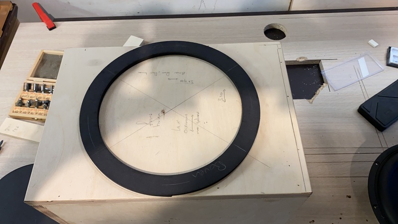

Naar aanleiding van mijn eerdere berichten hier en met heel veel hulp van @B_FORCE;
Afbeeldingslocatie: https://tweakers.net/i/JGBv8z4hNuaBWEqrOcwBT5HjThg=/x800/filters:strip_icc():strip_exif()/f/image/eTqe7O8wdxd19mVg6FDJnWLE.jpg?f=fotoalbum_large
Afbeeldingslocatie: https://tweakers.net/i/gjSfXtK39Hcz1aOKEPxCmrJ-YL8=/x800/filters:strip_icc():strip_exif()/f/image/7bdyhwJ0RmFXIZcCFWrEmaH8.jpg?f=fotoalbum_large
Afbeeldingslocatie: https://tweakers.net/i/ooS3G2nBwc1UIL68xeQpol7pUpg=/x800/filters:strip_icc():strip_exif()/f/image/CIVuIeRCn6yU5xta701xRah9.jpg?f=fotoalbum_large
Afbeeldingslocatie: https://tweakers.net/i/7UmEAirrUe1E_sxqvoq8hBOfvZc=/800x/filters:strip_icc():strip_exif()/f/image/U9E2vDjWOapV6r4Xrvf8afjO.jpg?f=fotoalbum_large
Afbeeldingslocatie: https://tweakers.net/i/gIYFI5cpmIdfmGK1eWqfAjeAuNc=/800x/filters:strip_icc():strip_exif()/f/image/c1zOaSgVV0wk3bEgdUbTQ7xZ.jpg?f=fotoalbum_large
Afbeeldingslocatie: https://tweakers.net/i/DYOkXvezwhS8ENayPdnbmN9Jz0Q=/x800/filters:strip_icc():strip_exif()/f/image/YJfY8ULraYK1FYQhhOYCb1Pz.jpg?f=fotoalbum_large
Cablemanagement nog even op orde maken, laten spuiten samen met mijn fronts en de dsp-achtige instellingen van de plaatversterker onder controle krijgen staan nog op de to-do list maar ben over de eerste resultaten helemaal niet ontevreden:)

Voor de beeldvorming is dit waar het nu staat. Groen zijn de subwoofers, geel de mains en wit waar in de toekomst (als ik de baas zo gek krijg) nog plek kan zijn voor 2 kleine(re) sealed subwoofers. Onderstaande metingen zijn daar nu uitgevoerd met de BK en rechtsachter lijkt een mooie plek die leuke veranderingen kan brengen.
Afbeeldingslocatie: https://tweakers.net/i/fgaN1mFRtmsBTGws-fzbGz8C7nQ=/100x75/filters:strip_icc():strip_exif()/f/image/9ieo7KzKi5WulTy3dLGkerca.jpg?f=fotoalbum_small
Mochten mijn gebruikte afkortingen fronsende wenkbrauwen veroorzaken:
- BK = de subwoofer
- FL = links voor
- FR = rechts voor
- BL = links achter
- BR = rechts achter
Afbeeldingslocatie: https://tweakers.net/i/3Qu9YYQ_wlf9CxI5UnYqffdMCzU=/100x75/filters:strip_exif()/f/image/dnbzSp9cLI7vRESmACc5kk7P.png?f=fotoalbum_small

Noob vraag:
Ik heb Dali Oberon 5 zuil speakers staan, waar ik erg tevreden over ben. De buren helaas wat minder :D want bij sommige films komt er nog wel iets van laag uit wat (ze staan 25cm van de muur af) in de muur wordt geblazen en vervolgens voor trilling zorgt aan de andere kant waar hun bank staat. Dit gebeurd al op standje 38 (Denon receiver). Verschillende spikes en pads geprobeerd maar niks verhelpt het beter dan maximaal standje 36 gebruiken als volume na half 10.
Nu had ik een theorie. De subwoofer crawl doen met zuilspeakers is een beetje lastig, maar stel ik koop een subwoofer (wat erg onhandig klinkt als je buren last hebben van geluid >:) ) en ga vervolgens dat ding op andere plekken zetten verder van die muur af, en zorgen dat de golf precies goed wordt gereflecteerd, zou ik dan wel kunnen genieten van de bass terwijl de overlast door uitschakelen van de bass van de speakers voor de buren beperkt is?
De uiteindelijke wens is niet zozeer meer bass maar gewoon standje 45 oid kunnen gebruiken (~iets harder dan je normaal TV zou kijken) zonder overlast.
edit: bouwjaar is 2017 dus er zit wel wat beton in de muren enzo

  • LuisjeNL
  • Laatst online: 10:03
@j4y dat gaat wel lukken op die manier, ik ben van het principe: goed geluid geeft minder overlast :+

j4y schreef op zondag 25 juli 2021 @ 09:34:
Noob vraag:
Ja niet een beetje volume kunnen maken is niet cool :).
Ik denk dat een sub kopen en je mains op small zetten zeker kan helpen. Heeft het huis van de buren dezelfde afmetingen?
Het heeft denk ik niet zozeer te maken met "hoe de golf de muur ingaat", alswel met de resonanties van de ruimte (staande golven) waardoor sommige frequenties heel hard worden. Die kunnen zo 15 dB boven de rest uitstijgen. Als het huis van de buren dezelfde afmetingen heeft, kunnen ze daar ook nog op een boost rekenen. En dan is ook een huis uit 2017 niet meer in staat voldoende isolatie te bieden.
Oplossing is om met de posities van je sub minder die resonanties aan te spreken, maar dit is in de regel maar gedeeltelijk of niet mogelijk. Daarnaast is het zaak de resonanties electronisch te corrigeren met EQ. Als het goed is kan je receiver dat! Als je receiver dat niet lukt, kan je er evt nog een miniDSP tussen zetten (tussen receiver en sub) en met een meet mic de response meten en die met je miniDSP vlak maken.

Jag schreef op zondag 25 juli 2021 @ 10:59:
Thanks! De buren hebben een uitbouw (1m) maar verder hetzelfde. Ik heb de Denon X1600H receiver en heb met de setup met zo'n microfoontje op de bank gezeten :P Dus ik denk dat het moet lukken als ik de sub aanschaf (ik zag de SVS SB-1000 in de aanbieding bij Apollo).

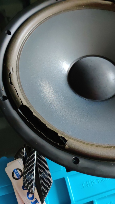

Hier ook maar weer eens alles ingeregeld omdat de sub een tijdje van zijn plaats moest. Dat viel toch tegen, hoop minder bass dan "vroeger". Nu heb ik in geen tijden op enthousiast volume film gekeken dus misschien was de herinnering te romantisch. Vroeger was tenslotte alles beter.
Maar neen, het bleek toch een gegronde reden te hebben.
Afbeeldingslocatie: https://tweakers.net/i/DyaL4XA0SLfzzHaFjhoav4r5xCQ=/x800/filters:strip_icc():strip_exif()/f/image/mKvM6TMZeU4lI51KTlVBzhVA.jpg?f=fotoalbum_large
Oh well, maar refoamen en daarna weer proberen 😎
Betreft gelukkig de woofer(s) (zijn er 2 v.d. 4 in deze staat maar ga ze allemaal vernieuwen) van de front speakers (Kappa 100) en niet de subwoofer (SVS PB3000), dat was echt zuur geweest.
