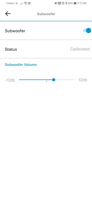

Net blijkbaar pas mijn subwoofer goed ingesteld, vond het al zo tegenvallen 😂.

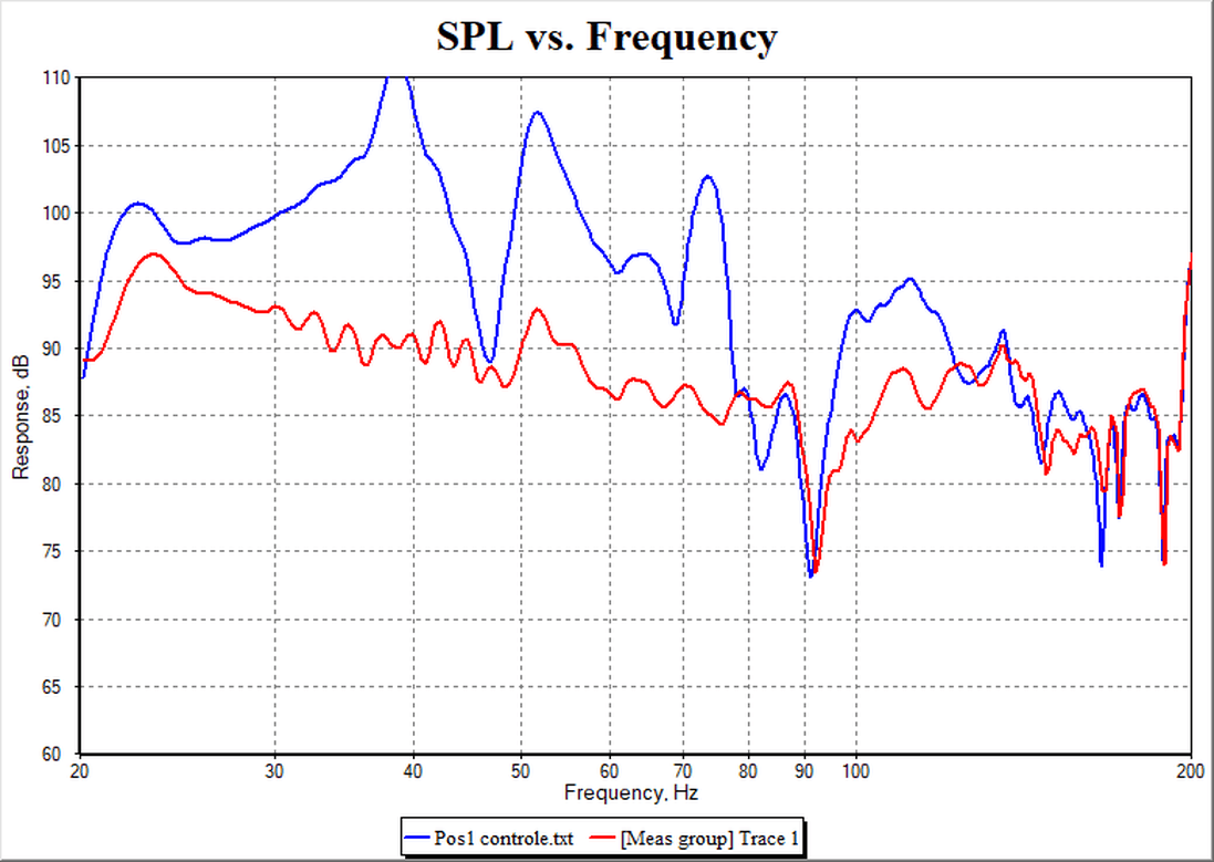

Nadat @Jag mij had geholpen voor een beter laag via REW, hebben we nog gekeken wat er met MSO te behalen viel.
Hier mijn metingen zonder enige EQ toegepast
Afbeeldingslocatie: https://tweakers.net/i/-0FYzknbph1-_mR1cYbraAGKs9o=/full-fit-in/4000x4000/filters:no_upscale():fill(white):strip_exif()/f/image/KOhCDzWUbB2ikByUEQxaBLWS.png?f=user_large

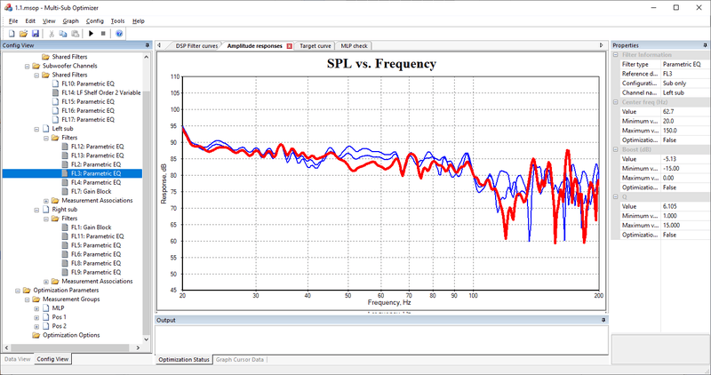

Hierna is vooral @Jag aan de slag gegaan met MSO nadat alle metingen waren gedaan en is het dit geworden:
Afbeeldingslocatie: https://tweakers.net/i/8FJyQ2ho4FXO_ODwyt1bj8iGb6s=/full-fit-in/4920x3264/filters:max_bytes(3145728):no_upscale():strip_icc():fill(white):strip_exif()/f/image/khh1pJZk355QOi3DqFBWWLAn.jpg?f=user_large
Dit is wat de EQ doet:
Afbeeldingslocatie: https://tweakers.net/i/SpH9LpZltYQ9D2ThehYfuiDRUWU=/full-fit-in/4000x4000/filters:no_upscale():fill(white):strip_exif()/f/image/qXnVV9nIoxWLZ3ma3gcir52E.png?f=user_large
Met als resultaat een veel beter en strakker laag. Dus voor iedereen die nog twijfelt om te gaan starten met EQ van je sub: het is waarschijnlijk de moeite!

In de eerste grafiek is het Sub1, Sub2, opgetelde respons, allemaal op 1 luisterplek?
Supernice hoe MSO die opgetelde respons van meerdere subs helemaal goed kan simuleren en zo 'in silico' met wel 100 standjes half-gericht kan trial-and-erroren tot er iets moois uit komt voor beide subs :). Ook nog delaytjes, allpassjes of andere gekke hulpjes toe laten passen?
Hoe is het op meerdere luisterplekken met 2 subs? Heb je daar ook metingen van? Luisterplek respons ziet er echt ultranice uit. Echt gewoon +- 3db, dat is voor laag echt snaar en snaarstrak :).

De eerste grafiek is sub 1 & 2 samen, op drie luister posities.
De laatste grafiek is een average van de drie luister posities. Hier zie je ze afzonderlijk:
Afbeeldingslocatie: https://tweakers.net/i/idsF--FX4iMpMvbExYQ8Jb_kyC8=/full-fit-in/4920x3264/filters:max_bytes(3145728):no_upscale():strip_icc():fill(white):strip_exif()/f/image/fiy3P1LpOh4gwygp5SoDLEvx.jpg?f=user_large
Voor de toegepaste filters geef ik het woord even aan @Jag :)

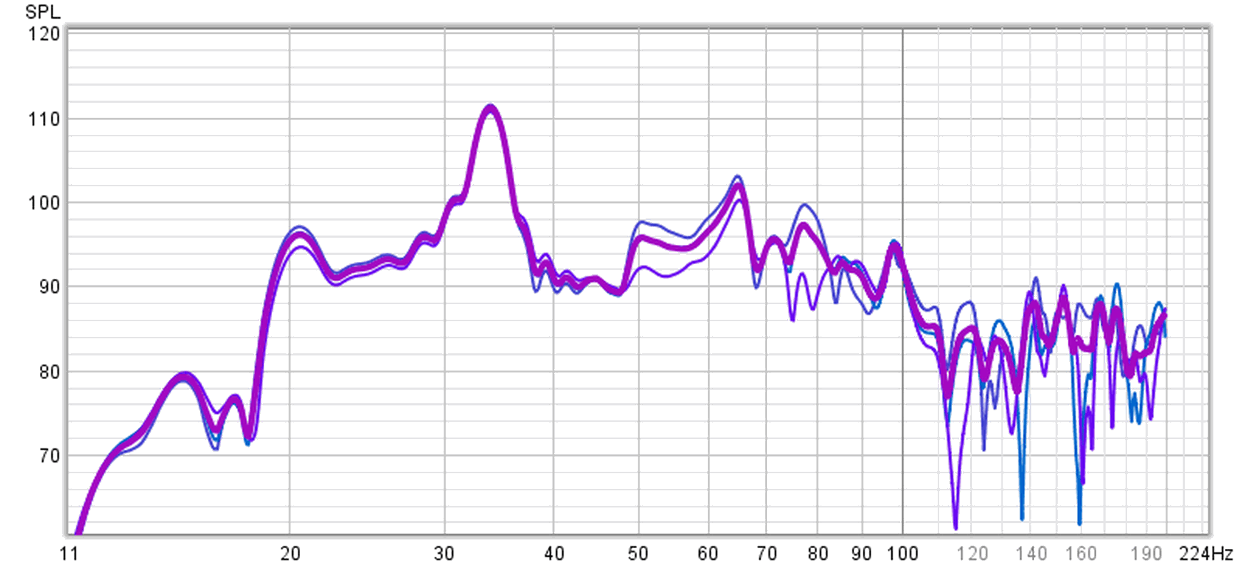

Ja, dit was een leuk overzichtelijk MSO project met relatief simpele setup van 2 subs waarbij we een sub only config hebben gedaan aangezien de mains niet achter een dsp hangen (de receiver heb je onvoldoende controle over). De subs staan akoestisch redelijk vergelijkbaar opgesteld, mocht je geen goede resultaten krijgen is dat iets wat je zou kunnen veranderen (mocht de ruimte dat toestaan). Maar met de setup zoals het nu stond begonnen wat betekent dat je dan ook geen heftige dingen als polarity inversion, all pass filters of heftige delays hoeft te doen aangezien de subs elkaar dan enorm gaan tegenwerken.
We hebben eerst een quick&dirty config gemaakt en controle metingen uitgevoerd waarbij het aanvankelijk niet overéén kwam zonder dat we achter de oorzaak kwamen. Na het overdoen van de metingen ging het wel goed en zijn we door gegaan met optimaliseren in MSO. Ik heb eerst georobeerd met 3 PEQ (parametrische EQ filters) per output kanaal, een gain en delay (met beperkt bereik). Maar delay lostte eigenlijk weinig op dus heb ik het weer verwijderd. Het beste resultaat kreeg ik met 5 PEQs per output kanaal plus nog wat gesharede filters (die je dan in de miniDSP in de input EQ zet) voor het gladstrijken van de MLP.
Afbeeldingslocatie: https://tweakers.net/i/RyMcqdV7yedIzosSe6_OyjGTbFM=/800x/filters:strip_exif()/f/image/IrzoCDiahovk1czeTvuGWUKQ.png?f=fotoalbum_large
Het resultaat is heel mooi geworden met alleen wat onregelmatigheid rond 55Hz waarvan ik verwacht dat het niet heel storend zal zijn. Verder zie je in de filter response en resulterende amplitude response, dat de de regio rond 20Hz prominent aanwezig is. Mochten de subs makkelijk tegen max excursie aanlopen, kan je makkelijk in de input EQ sectie een high pass toevoegen op +/-25Hz (met redelijk hoge Q van ongeveer 1).

Dat soort inroom metingen kunnen twee kanten op vrij misleidend zijn. Uiteraard is dit een budget sub, klein en reflex dus niet al te veel diepang. Maar een beetje hulp van een lage mode erbij en je hebt wel voldoende diepgang. Als backup optie kan je de poort afsluiten en de gesloten response corrigeren tot de diepgang die je wenst. Wil je meer output, moet je grotere subs nemen natuurlijk :).
Ik heb ooit bij een vriend een setup met 2 JBL s810s met een miniDSP en MSO ingeregeld. En dat werd zeer acceptabel. Maar ook weer een mooi voorbeeld van hoe slecht de amplitude response in de regel is zonder correctie.
Afbeeldingslocatie: https://tweakers.net/i/A2MOH34UO6Hs67ZYv5ICpD8KHAo=/full-fit-in/4000x4000/filters:no_upscale():fill(white):strip_exif()/f/image/BXb5E6V4wb8JWuxm69ZJq8at.png?f=user_large
En 2 luisterposities
Afbeeldingslocatie: https://tweakers.net/i/5IywR_mf96XLWHneY2km091OMqE=/full-fit-in/4000x4000/filters:no_upscale():fill(white):strip_exif()/f/image/ZyPsO3ZzENNYcj4Pw1BKz50u.png?f=user_large
Voor muziek is dat vlakke laag wel lekker natuurlijk, maar als het voor films is dan heb ik liever wat meer diepgang ook al is het niet zo vlak. Dat is gewoon een keus die je moet maken.
Als het tussen bijvoorbeeld 2xSB1000 en 1 duurder groter model gaat dan zeg ik altijd 2xSB1000 omdat die samen toch wel genoeg output halen. Maar dan heb je het over een andere prijsklasse natuurlijk.
[ Voor 35% gewijzigd door Verwijderd op 12-02-2021 18:19 ]
Zie ik in die grafiek dat de respons lager kan gaan dan de specificaties doen lijken? Ik ben er nog niet zo in thuis... :)
Feitelijk kan elke speaker wel "geluid" produceren vanaf 1 hz, alleen is het dan niet op een hoorbaar volume. Zo'n response zie je dan ook altijd naar beneden kelderen onder en boven een bepaalde frequentie, maar wordt volgens mij nooit 0. Als je het dan voor elkaar krijgt om het volume van de net-niet hoorbare frequenties omhoog te krikken, kun je dus de frequency response ruimer maken. Dat gaat natuurlijk niet eindeloos en zal waarschijnlijk aardig tegen de limieten van de versterker lopen.

Verwijderd schreef op vrijdag 12 februari 2021 @ 18:14:
Reageer je nu op die curve die @Jag post? Die is toch oplopend tot ongeveer 22Hz? Dat is enorm lekker. :) En hoe dieper dan dat wil je precies gaan?
Verwijderd schreef op vrijdag 12 februari 2021 @ 18:55:
Hier is een DSP gebruikt (met Multisub optimizer) en die heeft een targetcurvevan 100 naar 25Hz ongeveer 6db op te lopen. Een kamer kan met "staande golven" als je geluk hebt in het diepste laag enorm meehelpen. Als je dat dan heel systematisch 'gebruikt', kan je met twee cheape subs dit soort curves verkrijgen.
Maar strict genomen klopt het. Je kan de curve wel bijspijkeren, maar als die sub met dat vermogen bij 25Hz maar 85db herrie kan maken, dan kan je DSP'en wat je wilt, maar meer dan 85db ga je er dan niet ui ktijgen bij 25Hz/

JvS schreef op vrijdag 12 februari 2021 @ 19:41:
Dat is laag genoeg natuurlijk, maar wat is de output? Mag hopen dat het tot boven de 100dB kan pieken bij 25hz. Zal overigens wel gezien de grafieken (voordeel van 2 stuks), hopelijk met een acceptabele hoeveelheid vervorming.
