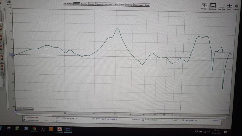

De Rythmik speelt met meer detail, heeft een eigen PEQ, diverse switches om de damping te tunen en speelt dieper door. Betere prestaties en beter te fine-tunen dus.ChojinZ schreef op vrijdag 13 november 2020 @ 14:43:
Uit nieuwsgierigheid: Waar zat precies het verschil in? En ook niet onbelangrijk: wel EQ systeem stuurde de subs aan?
Nadat ik de sub handmatig ingesteld en ingemeten had met REW heb ik uiteindelijk nog de roomcorrection van de receiver zijn werk laten doen.

En werkt dat zonder problemen? Vind het namelijk een interessante setup.Verwijderd schreef op vrijdag 13 november 2020 @ 14:50:
Wel zegt mijn eerste gevoel: dubbele room correctie door 2 verschillende systemen? Dat klinkt niet handig/goed. Maar goed onderbouwen kan ik dat gevoel niet.
Ben dan ook erg nieuwsgierig naar de response van de sub.

Dat is geen dubbele roomcorrectieChojinZ schreef op vrijdag 13 november 2020 @ 20:55:
Allereerst zoek ik een positie voor de sub die zo "vlak" mogelijk is. Daarna gebruik ik de PEQ om eventuele pieken wat af te vlakken. Zo creëer je een baseline waar de receiver vrij weinig meer hoeft te corrigeren. PEQ is niet hetzelfde als room EQ.
Daarna wordt ie pas in het geheel gecorrigeerd en met name geïntegreerd. Vooral dat laatste is van belang om er 1 geheel van te maken. Alleen wat tweaken aan de sub is daarvoor niet voldoende.
Ik kan helaas geen goede screenshot vinden van de response. Heb alleen nog een foto op mijn telefoon kunnen vinden die ik destijds iemand geappt heb
Die piek bij 40Hz heb ik gecorrigeerd.

Zo kwam het wel over.
Ik ben totaal niet bekend met je sub. En ik weet wat een parametric equalizer is en doet. Zelf ook DSP eigenaar.
Nee, ik dacht dat de sub een eigen roomcorrectie systeem had en dat je daarnaast ook je versterker instelde.
Geen probleem! Ben allang blij dat je de moeite neemt om dit te posten.Verwijderd schreef op vrijdag 13 november 2020 @ 21:31:

Nog steeds heb ik last van ergens een piek denk ik. De Sub klinkt niet boomy, maar bij sommige tonen voelt hij boomy. De toon is niet heel erg aanwezig maar dreunt door in je hoofd zeg maar. Ik heb de sub op meerdere manieren geprobeerd.. Meer gain, minder gain, poort afsluiten, verlengen, verder en dichter bij de muur, zijwaarts, op de kop.... Noem het maar op. Net als een vrouw in alle posities gehad zeg maar...
Misschien maakt het probleem niet uit om mijn vraag te beantwoorden maar misschien is voorinformatie toch handig..
De vraag is eigenlijk.. Hebben mensen ervaring met deze (sub)woofer? Vraag ik misschien teveel van een woofer die voor €150 op de markt ligt? Ik ben eigenlijk benieuwd of het investeren van meer tijd en energie de moeite waard is voor iets wat misschien zelfs in de ultieme positie nog steeds beroerd zal klinken.

Elke keer weer dit soort zelfde verhalen: staande golven. Je luistert naar de ruimte. De oplossing is dus niet een andere sub in de regel, maar correctie toepassen en/of het aantal laagbronnen vergroten. Zie TS, die is er niet voor niks.VoooDoo schreef op vrijdag 11 december 2020 @ 12:13:

Er staat ook in de TS dat een slecht ontwerp pieken en dalen kan geven... Vandaar de vraag of ik misschien te maken heb met een slecht ontwerp.. Ik heb eerst gelezen.
Ik snap @Jag zijn reactie wel omdat dit regelmatig voor komt maar je hebt zeker een punt.VoooDoo schreef op vrijdag 11 december 2020 @ 12:27:

Sja, waarschijnlijk als je een meting doet zie je een alpen landschap met pieken van de buiten categorie (en dalen). Leuk om tegenaan te fietsen maar minder leuk in je LF response. Maar goed, als iemand anders idd een positieve luisterervaring heeft met deze sub geeft dat je iets meer zekerheid dat je nu echt alleen naar staande golven effect luistert (dat is er sowieso altijd).
Bedankt voor je reactie Jag. Wordt wel zoeken naar een naald in een hooiberg denk ik, maar misschien heb ik geluk. Er zijn denk ik genoeg mensen die een Edifier T5 hebben gekocht. Vorige keer waren ze uitverkocht bij Ibood. Nu moet ik het geluk hebben dat er een paar hier op het forum zitten en nog belangrijker, dat ze vergelijkingsmateriaal hebben. Ik ken namelijk genoeg mensen die impliceren dat veel bas mooi geluid is.
De staande golven ben ik mij ook meer dan bewust van. Het zijn de eerste dingen die ik vervloekt heb toen ik ben verhuist... Mijn S2000's waren standalone in mijn vorige woonruimte meer dan genoeg voor mijn muziek namelijk. Ik heb de zolder voor mijzelf gekregen bij de verhuizing van de vrouw en daardoor kan ik daar mijn speakers plaatsen waar ik wil. Die staan dus lekker middenin de ruimte waar ze in die ruimte het beste klinken.

In de regel is de luisterruimte enorm dominant in het geluid van een sub, dat maakt de beoordeling van hoe de sub zelf klinkt een lastig. Mijn ervaring is dat je ook met goedkope subs heel mooi sublaag kan maken als je ervoor zorgt dat de amplitude response klopt, dat is nog iets minder triviaal dan je zou kunnen denken.
Die ervaring heb ik normaal gesproken ook wel. Alleen soms kan er zo'n verschil zijn in de kwaliteit die ik tegenkom. Ik herinner mij lang geleden (toen de kratjes van Heineken nog geel waren) voordat ik de HIFI ziekte te pakken kreeg, dat ik de z680 op een redelijke laag weergave kon krijgen door te verschuiven en elders te plaatsen in de luisterruimte, maar de regio tussen 80 en 130 hertz een bonkdoos vond worden. Nou is dit een set met een hoge crossover. De Gigaworks S750 had dezelfde crossover, maar betreft het geluid wat uit de woofer kwam was veel netter en strakker. Nu zijn deze setjes niet te vergelijken met 'echte' subwoofers, maar waren wel een voorbeeld tussen een design en een beter design in dezelfde lage prijscategorie.
