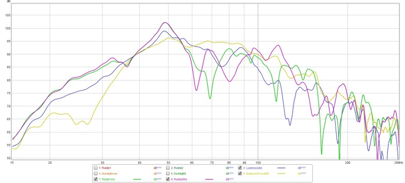

Afijn, eerste metingen 'geprobeerd':
Dit valt best mee toch? Of ik interpreteer hem verkeerd :9
EDIT: Blijkbaar iets verkeerd staan, maar ben er nog niet achter wat. VAR smoothing gebruikt, all SPL.

Volgens mij smooth je veel te veel, ik geloof er helemaal niets van dat je geen nulls of pieken hebt.
  • vinom
  • Laatst online: 18:57
Verwijderd schreef op woensdag 5 augustus 2020 @ 18:05:
Heb Var smoothing aangeklikt.
Dit is geen realistische in-room respons inderdaad, dat bestaat niet.
  • vinom
Hmm, ik ga de settings nog eens nalopen dan. Heb die van de how to over genomen die ik eerder had gepost.
Edit: ingezoomd op de Y axis, en nu is er wel wat meer te zien. Maar of het helemaal klopt...
[ Voor 31% gewijzigd door vinom op 05-08-2020 18:59 ]
Dit ziet er al wat realistischer uit, de dip op 75hz en 90hz zie je vaker net zoals de bump rond de 50hz. Opvallend is dat je subwoofer net zo laag gaat als je mains, daar klopt er denk ik iets niet qua instellingen. Vlak tot 30hz lukt met vrijwel elke subwoofer en 20hz vaak ook nog wel.
Maar wat voor resultaat komt er uit als VAR Smoothing uit staat?

@vinom smoothing mag uit of op max 1/12e octaaf ofzo.
Was deze meting met sub actief? Want 30hz is al ruim 20dB afgevallen tov 50hz.

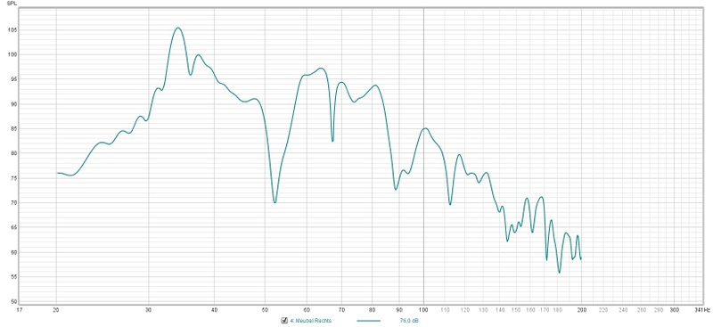

Nou inmiddels een week verder, maar ik loop toch tegen wat zaken aan. Inmiddels ook gepost in het AVS forum om te kijken of ik wat verder kan komen.
Schijnbaar is mijn frequentie verloop/respons (?) afwijkend van zoals het zou moeten zijn:
Afbeeldingslocatie: https://tweakers.net/i/VOCyIzht_dnOCOCDDS-imMMKZhI=/800x/filters:strip_icc():strip_exif()/f/image/gjqUPXS7xmHZKpof36KHw27L.jpg?f=fotoalbum_large
Something still looks peculiar with your measurements. Shown below are my measurements for comparison. Notice that the four measurements track together up to around 80Hz, at which the sub response starts to roll of (as expected). The mains don't roll off (also as expected). In your measurements, the sub AND the mains roll off above the crossover point, and are showing down 30-40dB at 200Hz. That is not normal behavior. And the low end has a severe roll-off from a peak of 100dB at 50Hz, down 30dB at 20Hz. I can't tell whether what you are showing is how your setup is performing, or whether you still have an issue with the measurements, but it certainly doesn't look good.
Dus ik ben even het spoor bijster waarom dit er zo uit ziet. Ik ga eens mijn mains meten zonder subwoofer aan en kijken of die een goed frequentie verloop gaan geven, zonder dat de sub er doorheen zit. Voor de rest heb ik alles nagelopen qua settings wat dit mogelijk zou kunnen veroorzaken. Overigens, dit is puur de meting zoals het nu is. Nog niks met de DSP gedaan.

Als je nu eens een vers plaatje van je eigen metingen erbij post, want zonder heeft jouw bericht eigenlijk niet veel nut ;) We kunnen niet begrijpen wat je bedoeld als je het hebt over 'mijn respons wijkt af'.
  • vinom
@Verwijderd Dat is mijn plaatje :) Of is de afbeelding niet zichtbaar?
[ Voor 45% gewijzigd door vinom op 11-08-2020 11:09 ]
vinom schreef op dinsdag 11 augustus 2020 @ 11:08:
Ok. Dan heb ik het verkeerd begrepen.
Het lijkt alsof de crossover voor de speakers op 50 Hz staat, maar dat diezelfde filtersetting ook voor je sub wordt toegepast. Normaal gesproken zou je verwachten dat je sub juist onder de 50 HZ naar lagere frequenties ophoog loopt (20 Hz hoog, en rond 50 Hz een slope naar beneden). Nu is het andersom.
Ergens wordt een verkeerde frequentiescheiding toegepast. De sub zit echt op een sub-uitgang en niet op een speaker-uitgang hoop ik ? (ik zeg maar iets simpels).
Welke sub had je ook alweer ?
[ Voor 10% gewijzigd door Verwijderd op 11-08-2020 11:46 ]

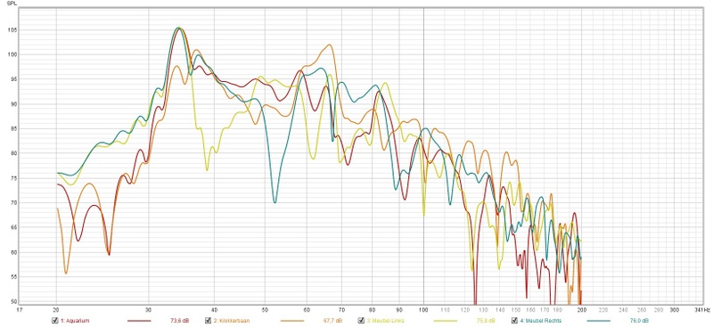

Hierbij de metingen, allemaal gedaan op 90db, receiver er tussen uit en geen smoothing gebruikt:
Afbeeldingslocatie: https://tweakers.net/i/GHftWkh2ro-k6AnP5TVVo8hC1nY=/800x/filters:strip_icc():strip_exif()/f/image/14CukO4zXTzl30H6b6pKAlY5.jpg?f=fotoalbum_large
Edit 3: ik bedenk me zojuist dat ik niet goed heb gelezen :9 Ik heb mijn subwoofer verplaatst naar verschillende plekken, ipv de microfoon zoals je vroeg. Behalve bij BR&Driver meting, daar heb ik de microfoon wel verplaatst.
Goed, morgen weer een dag. Misschien kun je er toch wat nuttigs uithalen.
Edit 4: ditmaal de microfoon geplaatst en op dezelfde verschillende plekken gezet waar de sub stond gisteren:
Afbeeldingslocatie: https://tweakers.net/i/Cr_XTC3YPgvONTZusGsvjexT67E=/800x/filters:strip_icc():strip_exif()/f/image/hLRpMFmjWojSY9Msb054Xns9.jpg?f=fotoalbum_large

Update vanuit mijn kant weer. Met behulp van @Jag al een behoorlijk eind gekomen. Hij heeft het moeilijke, voor mij nog bijna onbegrijpbare werk gedaan, maar het is al sterk verbeterd:
Afbeeldingslocatie: https://tweakers.net/i/TPlofBur4OIwpJFHfB38_NUmtgI=/800x/filters:strip_icc():strip_exif()/f/image/dgO3K0RkStv72FUKxkjt5zIh.jpg?f=fotoalbum_large
Hier zie je de luisterpositie hoe het eerst was en de geel/oranje lijn hoe het nu is met een DSP filter er tussen.
Afbeeldingslocatie: https://tweakers.net/i/4UzuyJgg0X-zQSWbc0YHjhoqIik=/800x/filters:strip_icc():strip_exif()/f/image/2rZgQCbCw8fLKaMLnoo6Fdtg.jpg?f=fotoalbum_large
In deze graph de fronts apart gemeten
Afbeeldingslocatie: https://tweakers.net/i/A4Vg3FN8LMuhVzm91D7GV60r2t0=/800x/filters:strip_icc():strip_exif()/f/image/pbkRfCGGPSZWmGZC9H7FGzbR.jpg?f=fotoalbum_large
En hier Fronts+Sub vs Subonly. Deze komen dicht bij elkaar, waarschijnlijk omdat de sub hier de mains overstemt, wat misschien ook logisch is aangezien de mains op small en dus sowieso weinig in het doen in het laag.
Het resultaat tot nu toe: de pieken die ik eerst duidelijk hoorde zijn weg. Het laag klinkt veel egaler/zelfde volume op verschillende frequenties. Wel moet ik de gain/volume op de sub behoorlijk harder zetten om hetzelfde volume te krijgen voordat ik een MiniDSp er tussen had. Enig idee hoe dat komt @Jag .De sub moet harder 'werken'?
Al met al bizar wat je hiermee kan bereiken.

vinom schreef op donderdag 13 augustus 2020 @ 20:58:
Mooi, dit is al een eind in de richting :)
Dat het harder moet is logisch; er wordt nu alleen maar eraf ge eq ed. Het zal ongeveer 10dB schelen. Maar dat is niet erg.
Je fronts staan wel heel veel zachter dan je sub in die laatste meting. De optelling van sub en fronts is ok-ig, kan denk ik beter. Maar eerst eens pogen dat volume verschil te corrigeren. Hoe heb je de gains nu ingesteld?

Jag schreef op donderdag 13 augustus 2020 @ 21:25:
De gain knop op mijn subwoofer staat op +- 80% open, en dan heb ik nog +2db ingesteld op mijn receiver, zodat het voor mij op een acceptabel volume is. Ik kan mijn mains wel harder zetten, maar dan is alles boven de zeg 200Hz te hard vanuit de mains en alles eronder te zacht vanuit de mains.
Ik kan ook eens MCACC draaien, kijken wat die er van maakt qua volume. MCACC heb ik in de screenshots hierboven uitgelaten. Afstand, volumes, etc heb ik zelf ingesteld.
Kortom, ik ga wel weer even pielen :)

Naar aanleiding van dit mijn topic ben ik vandaag bezig geweest om alvast te meten voor mogelijk geschikte plekken voor de twee aankomende subwoofers. Dit is gemeten met mijn huidige subwoofer.
Afbeeldingslocatie: https://tweakers.net/i/6Ew-VkvZP8ZTb3DMfIm8nm5_0Qg=/800x/filters:strip_icc():strip_exif()/f/image/JZp2m4G54E7rOPYAAnFMECM6.jpg?f=fotoalbum_large
Afbeeldingslocatie: https://tweakers.net/i/-mF32aGLdFANoCkyQTi7xZ98YjM=/800x/filters:strip_icc():strip_exif()/f/image/DqkXXWzexrzn5rG6tLJe3Jhi.jpg?f=fotoalbum_large
Afbeeldingslocatie: https://tweakers.net/i/CJg-NjIgMk8d08zeKLhyNsu5AeE=/800x/filters:strip_icc():strip_exif()/f/image/H4VQ92RC4aSLxQcQL9EXPPid.jpg?f=fotoalbum_large
Afbeeldingslocatie: https://tweakers.net/i/SK_XCxIJvetE6p-5Y7pzpaNpBb0=/800x/filters:strip_icc():strip_exif()/f/image/8Tp9UTghiLrpphblh1gLLOhT.jpg?f=fotoalbum_large
Afbeeldingslocatie: https://tweakers.net/i/ZOiD7vhzP8vdvs8GN0I-xQNxzlY=/800x/filters:strip_icc():strip_exif()/f/image/3TpeDVTBsEpPs9zbWcmJqzE8.jpg?f=fotoalbum_large
Wat zouden jullie keuzes zijn qua plaatsing aan de hand van de meting? Even de metingen buiten beschouwing gelaten zouden we graag twee subwoofers naast het tv meubel willen of iedergeval 1 naast het tv meubel en 1 bij het aquarium. Tenzij de bovenstaande metingen dit heel erg tegenspreken en dit ook niet te fixen valt met een MiniDSP.

vinom schreef op maandag 24 augustus 2020 @ 15:56:
Ik denk dat je weinig conclusies kunt trekken uit alleen deze data. Verzet je mic 20cm en de meting voor een bepaalde subwoofer positie is behoorlijk / totaal anders.

@M14 Het belangrijkste is mijn luisterpositie. Wat moet er nog aan data bij om wel conclusies te kunnen trekken?
Ik neem effe aan dat je de mic op dezelfde plek hebt laten staan ("de luisterplek") en de sub hebt verplaatst? Dan die eerste uiteraard. En dan die 35hz dreun eruit filteren.
Dit is echt niet te zeggen. Je zou eens twee metingen moeten kiezen die in multisub optimizer laten optimaliseren. Dan kan je wat beter voorspellen of MSO er iets mee kan voor die ene positie. Dat lijkt me overigens wel.
Om er echt wat over te kunnen zeggen, moet je deze meting nog eens voor 2 of 3 andere (belangrijke) plekken doen (dus de mic op die plekken zetten en dan de sub weer op 4 plekken neergezet meten :P), en dan kijken of MSO de seat-to-seat variatie er fatsoenlijk uit kan krijgen met je meest ideale opstelling. Wel veel gesleep met subs. Ik zou ff wachten tot ik ze heb :P.
Op 1 plek kan je het wel goed krijgen uiteraard :).

JvS schreef op maandag 24 augustus 2020 @ 18:11:
Ja, ik heb de mic op de luisterpositie gezet en de subwoofer verplaatst. De eerste plek is inderdaad een goede kanshebber. MSO heb ik nog niet eerder mee gewerkt, ik kom net kijken met REW :9
Ik zal nagenoeg altijd op dezelfde plek zitten, en mijn wederhelft naast mij dus die posities moet ik op een gegeven moment ook meenemen inderdaad.

@JvS en @vinom, met 2 subs kan je natuurlijk wel nog zonder MSO beginnen, met name als je ook maar 1 luisterpositie hoeft goed te krijgen. MSO krijg je het waarschijnlijk wel beter mee, en met 4 subs en 4 luisterposities is er weinig alternatief, maar het is ook we hardcore software om onder de knie te krijgen.
@vinom heb je de mic dit keer wel echt op oorhoogte gehad? Dus echt waar je hoofd zich bevindt :)? Want 20cm afwijking kan nog wel, dat geeft wel een andere response, maar <100hz zal dat ws weinig uitmaken. Maar 1m afwijking is ws teveel.
Qua posities zou ik voor meubel rechts en aquarium gaan. Exacte wetenschap is het niet, maar je wilt iig geen dips overhouden. Leuke namen trouwens die metingen :)

Yep, ik heb hem op luisterhoogte gezet inderdaad, dus minimale afwijking. Dips hoop ik inderdaad niet te zien!

Die eerste curve ziet er goed beheersbaar uit in elk geval. Loopt een tikkie hard op van 100 naar 30Hz en piekt nogal bij 35Hz, maar dat is wel vrij goed strak te krijgen. Hopelijk met 2 subs kan je die twee dips ook wel corrigeren.
