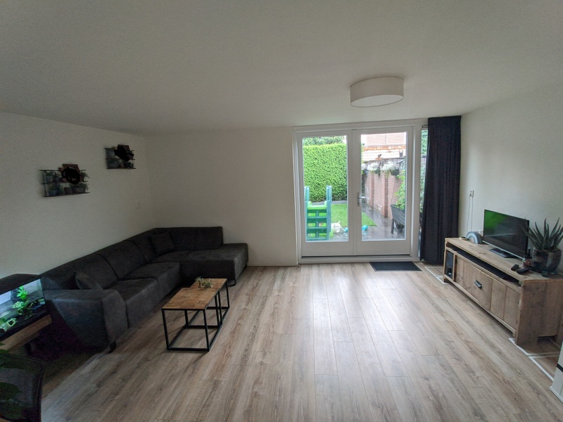

Hierbij nog wat foto's te illustratie. Ik denk wel dat ik de zuilen beter aan de buitenkant kan zetten en de subs aan de binnenkant. De subs kan ik helaas niet echt op een andere plek kwijt. Kan wel, maar mag niet van de vrouw :) de tape die je ziet zijn de afmetingen van de SVS sub en Klipsch zuilen.
- TV meubel gaat nog vervangen worden door iets wat er tussenpast, is ongeveer, 1.20M. De tv gaat aan de muur hangen.
- Oppervlakte van de woonkamer samen met de open keuken is 40m2.
- De set zal 70% van de tijd worden gebruikt voor series en films. De rest muziek.
Budget is ongeveer €2300,-. Tweedehands is een optie.

De tv die je nu ziet is niet de 55inch OLED, die hangt op de slaapkamer. Dit is een cheap 32 inch led tv :)
Bank van de muur kan altijd nog, voor nu zijn we blij met die extra ruimte en hebben de kinderen ook de ruimte om te spelen zo.
[ Voor 6% gewijzigd door vinom op 17-08-2020 12:44 ]
Neem aan dat er nog een vloerkleed oid komt toch, akoestiek is iig drama nu :D.

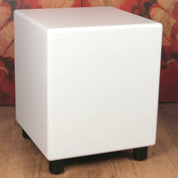

Wat ik nog zat te denken: zou het zin hebben om met mijn Jamo S810 sub van boven naar beneden te halen, puur om te meten met REW en te kijken hoe de respons nu is op bepaalde plekken? De sub is natuurlijk niet geschikt voor de ruimte, maar wellicht kan ik daar al wel uithalen hoe een betere sub ongeveer gaat presteren op verschillende plekken en waar de pieken en dalen zitten? Aangezien je met een sub de ruimte gebruikt.
Overigens ziet de BK P12-300-SB-PR er erg interessant uit en zeer goede reviews:
https://www.avforums.com/...pr-subwoofer-review.16272
Hij is sealed, maar toch ook weer niet helemaal als je de review leest. Wellicht het beste van beide?

Ja hij is niet echt sealed, het is een passive radiator sub. Nagenoeg hetzelfde als een bass reflex sub, alleen dan met een passive radiator ipv een poort. Dat heeft ongeveer dezelfde werking, ze hebben ook beiden een 4e orde afval. Het voordeel is dat de subwoofer kleiner kan zijn met toch lage tuning en dat je geen poort noise hebt. Nadeel is dat de passive radiator ook een max excursie (vaak worden er om die reden 2 PRs tov 1 driver gedaan) heeft en dat het duurder is dan een poort.

vinom schreef op dinsdag 18 augustus 2020 @ 09:58:
Je kan inderdaad een andere sub gebruiken om alvast wat te meten. Hij zal niet zo diep gaan als de subs waar je naar aan het kijken bent, maar boven de 40hz gaat er vast nog genoeg mis ;).

  • vinom
  • Laatst online: 19:20
PhilipsFan schreef op dinsdag 18 augustus 2020 @ 19:42:
Thanks voor de uitleg. Het is niet zozeer niet willen, ik wil graag mooi geluid. Dat heb ik al wel, maar ondanks de ingebouwde DSP van de subwoofer heb ik toch nog wel wat last van staande golven. En bij muziek (staat de subwoofer uit) heb ik bij sommige liedjes met extreem laag (er zijn niet veel liedjes waar tonen van 30Hz in voorkomen) wel eens het idee dat de weergave wat slordig is. Het dreunt wel maar niet erg gecontroleerd.
Maar aan de andere kant wil ik liever niet veel geld uitgeven als het maar een klein beetje verbetering oplevert. Dus ik twijfel inderdaad. Ik ga er nog wel even over nadenken.
Zo dacht ik ook: oh, dit klinkt eigenlijk wel goed. Totdat ik echt kritisch ging luisteren en eigenlijk heel veel verschil hoorde tussen de frequenties qua volume. En dan knaagt het om het zichtbaar te maken voor jezelf om te kijken of je oren gelijk hebben. En dan kan alleen door te meten en dan zie je dat er echt wel wat te winnen valt. En dan heb ik het over een bescheiden sub, Jamo s810.
Overigens vind ik het geen probleem om het hier over te hebben in dit topic :)
Qua sub ben ik er waarschijnlijk wel uit, ik neig toch naar 2x BK P1200 300SB-PR. Goed voor mijn films en series, maar ook toch voor muziek. Hopelijk laten ze zich goed temmen met DSP :) De productie daarvan begint half september weer op gang te komen, dus tijd genoeg nog om te kijken wat voor fronts en center het gaan worden. Ik ga eens kijken of ik een luistersessie kan plannen bij Hi-fi Klubben. Ik heb dat nog nooit gedaan en ik denk ook dat de speakers in zo'n zaak heel mooi klinken vanwege de ideale opstelling en dat het thuis dan ineens tegenvalt. Daar ben ik een beetje bang voor.

  • vinom
Vandaag langsgeweest bij Hi-Fi Klubben om te luisteren naar de Dali's. Ze hadden helaas niet de andere merken op mijn shortlist staan, dus om te kijken hoe groot de verschillen waren heb ik geluisterd tussen Dali Oberon 7, Dali Opticon 6, B&W 603. Voor films de Oberon Vokal erbij gepakt.
En dat was even schrikken, bij alle drie de speakers. Wat klinkt het schel in het hoog! Dit ben ik totaal niet gewend. De medewerker gaf aan dat dit toch wel eigenlijk neutrale speakers zijn qua klank. Ik vertelde dat ik Jamo's heb van 2010 en dat die een stuk minder schel klinken. Hij gaf aan dat speakers na best wel eens warmer en minder helder kunnen gaan klinken na zoveel jaar. Geen idee of het waar is.
Maargoed, ik heb bovenstaande even in mijn hoofd aan de kant gezet en ik ben verder gaan luisteren. De Oberon 7 was ik mee begonnen. Het klonk als een heel mooi geheel, veel meer detail dan in mijn Jamo's en veel meer in balans(op het schelle dus na). Niet mindblowing ofzo, maar gewoon een goede stap beter dan wat ik nu heb. Er stond verder geen EQ aan. Ik hou zelf wel van wat meer bas, en dat was hier ook wel aanwezig, maar ik zou het zelf in de receiver wel wat extra laag hebben bijgedraaid.
Toen gevraagd om te switchen tussen de Oberon 7, Opticon 6 en B&W 603. Tussen de Dali's was het verschil niet heel groot vond ik. De Opticon klonk nog iets helderder, net iets meer detail alsof je er live bij bent. De B&W 603 had weer een iets ander klankbeeld. Lastig te omschrijven, maar meer in de buurt van de Opticon 6.
Ik vind zelf het prijsverschil tussen de Oberon 7 en de Opticon 6/B&W603 niet waard. Nu nog kijken waar ik de andere merken kan gaan luisteren en of ik dat schelle ook zo ervaar. Dan zal het een kwestie van wennen zijn vermoed ik.

  • vinom
Het is nog aardig moeilijk om winkels te vinden waar je ook kunt luisteren en die een aantal merken hebben die op mijn lijstje staan. Apollo in Almere heeft de Dali Oberon 7, Q Acoustics 3050i, en Klipsch RP-6000 staan. Het is daar helaas niet in een afgesloten/afgezonderde ruimte, maar het is iets. De Klipsch is wel een serie hoger dan dat ik op mijn lijstje had staan.
  • vinom
En zodoende vandaag bij Apollo wezen luisteren, en de winnaar is... De Dali Oberon 7! Ze konden snel schakelen tussen alle speakers dus dat was fijn. De Q Acoustics 3050 moest het al vrij snel het af leggen tegenover de rest. Heel wollig en niet helder. En toen stond er nog een Monitor Audio 200 (volgens mij) en die kwam echt behoorlijk goed uit de verf. Het verschil tussen de Dali en Monitor Audio zat hem meer in het feit dat de Monitor directer klonk en de Dali ruimtelijker en klonken beter in het midden geluid. De Klipsch klonk ook zeker goed, anders maar toch ook fijn. Echter vanwege de duurdere prijs en de grotere afmeting van de Klipsch kies ik toch liever voor de Dali.
De schelheid hoorde ik overigens weer bij alle speakers dus dat is gewoon een stukje gewenning.
  • vinom
Afbeeldingslocatie: https://tweakers.net/i/RwBx93pkYYegExnCof0WXC7uc0w=/800x/filters:strip_icc():strip_exif()/f/image/KXBO9BPNnhLXOYB00D65x7Sk.jpg?f=fotoalbum_large
Iemand was er onder de indruk van de grootte en ik was het niet :9
Maar dit kan echt niet met zo'n kleine tv, zegt ze. Dus dit gaat nog wel een dingetje worden.... Om een grotere tv te kopen :+
Maar zonder gekheid, de eerste indruk is erg goed. Verschil in afwerking, looks en bouwkwaliteit zijn meteen zichtbaar. Aangezien het beneden nog niet af is, heb ik ze even op de slaapkamer gezet en ze klinken fantastisch en zelfs beter dan in de winkel, met een stuk minder schelheid. Nu nog wachten tot de subwoofers er zijn en een nieuw tv meubel en dan kan het hele spul naar beneden.
  • vinom
Crossposten! :9
Om de tijd een beetje te doden omdat mijn subs er nog niet zijn, zat ik te denken over de surround speakers. Ik had eerst het idee om mijn Jamo surrounds op te hangen, maar ik wil ook best Dali On Walls ophangen (als het geld weer op peil is).
Alleen vind ik het lastig te zeggen aan welke kant van de muur ik ze dan zou ophangen.
Afbeeldingslocatie: https://tweakers.net/i/F8JnPmvZGXVl_V6TLNp5N5m0QB4=/800x/filters:strip_icc():strip_exif()/f/image/6Yx3ANwMIWKDprAO5AFEJDw2.jpg?f=fotoalbum_large
Waar zouden julllie ze plaatsen? De muur waar de rekjes hangen, het plafond of de muur van de korte zijde van de bank?
