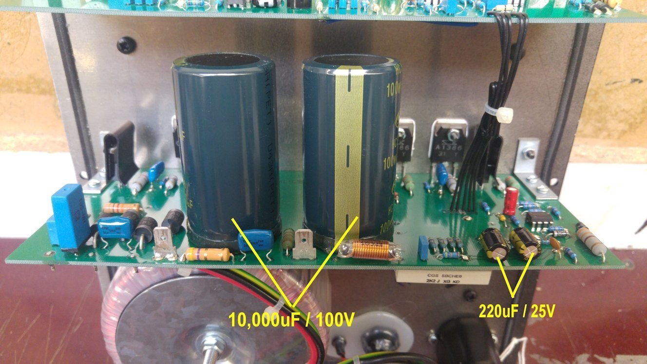

Ik heb reactie gekregen van BK. Ze verdenken de mega grote elco's.
Afbeeldingslocatie: https://tweakers.net/ext/f/44diSh6ZPYbofScINduWp25H/medium.jpg
Hebben jullie daar ervaring mee?
@Jag Het klopt toch dat ik de oplossing niet langer bij een minidc moet zoeken wanneer die zoem er ook is wanneer de sub enkel op het lichtnet is aangesloten? Die minidc moet toch aan de Minidsp?
Kan het een wel weer uit het ander voortkomen?
* LA-384 heeft nooit iets van electronica gehad op school.
[ Voor 11% gewijzigd door LA-384 op 16-04-2019 20:05 ]

Ik heb hem zelf ook
LA-384 schreef op dinsdag 16 april 2019 @ 20:04:
Maar wel logica toch :P. Als het bromt zonder dat er iets anders aangesloten ligt, dan ligt dat in elk geval niet aan hetgeen dat niet is aangesloten.
Ja ik. Bij een nieuwe P12-200SB-PR, een soortgelijke brom. Na het opsturen van de versterker kreeg ik een nieuwe en een tijdje daarna de reden van de brom. Inderdaad die twee grote elco's. Kwam niet vaak voor volgens BK, nieuw en gelijk defect, maar het kan dus wel...
sonsan in "Het Grote Subwoofer Topic"
:Ik heb zelf de 500/1000 watt Monolith+ versterker (staat nu op v&a ivm beeindigen hobby :'( ) Ik ken daardoor de opbouw van die machines.
Heb jij de mogelijkheid om electronica door te meten? Zo ja, zoek naar de X-condensator die tussen de - pool naar de driver en de aarde zit. Is die ok?

@sonsan @Verwijderd Bedankt voor je ervaring. Ik kan zelf niet goed overweg met een multimeter, maar ik kan eens aan vriend vragen om te helpen. Mocht dat nergens toe leiden, dan zijn het die grote condensators die vernieuwd worden, hoewel je dat ook moet kunnen meten lijkt mij.
Ik heb geen idee, maar het falen van die condensatoren geeft denk ik een ander effect. Het zijn er 2 parallel, als 1 fout is, blijft de andere functioneren. De totale waarde van de opstelling halveert dan. Je mist dan de helft vd piekpower. niets anders.
De kans (dmv kansberekening) dat ze beide falen ik erg klein. 1 stuk is al raar.
het is eerder die 220uf. maar dan nog 2 falen tegelijk is qua kans erg klein.
[ Voor 10% gewijzigd door Verwijderd op 17-04-2019 08:13 ]

@MDKlapwijk De betreffende sub is ongeveer zo oud als dit topic, dus de twee jaar garantie is verstreken. BK zit in Engeland en opsturen is dan ook minder praktisch, het is ook niet ter sprake gekomen in het contact. Wellicht dat ik met doormeten wat wijzer word.
@Jag Daar lijkt het idd wel op. Ik merkte dat de zoem constant aanwezig was, hetzij niet altijd op hetzelfde volume. Deze is dus ook aanwezig wanneer de betreffende sub enkel op 230 is aangesloten. Bij de andere sub hoor ik geheel geen zoem. In het begin leek de zoem luider te worden naarmate er bass weergegeven moest worden, maar de laatste dagen gebeurde dit ook uit zichzelf en zeer onregelmatig. Het probleem is de laatste weken dus toegenomen. Ik heb em nu alweer een week uit gehad, ik zal zo weer eens aansluiten om te luisteren wat het doet.
