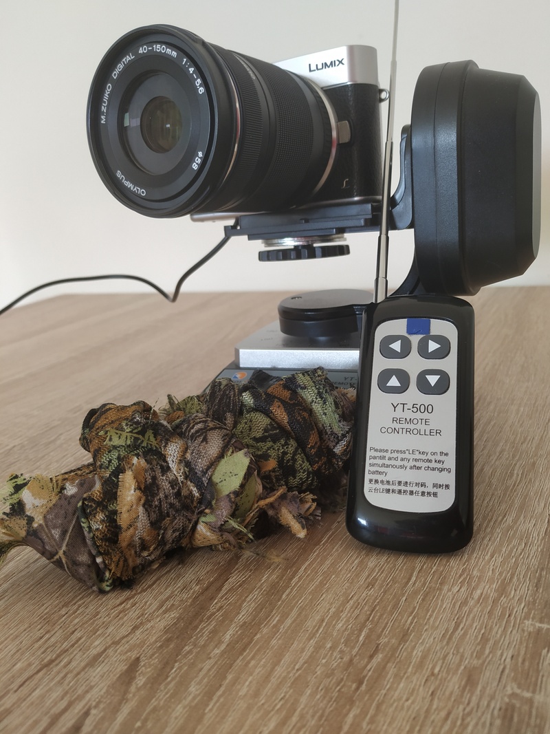

Ik fotografeer op 800mm met dual IS van panasonic (camera + lens stabilisatie die samen werken) met mijn gx80 en 100-400mm. Uit de hand, haarscherp, zo laag als 1/15 s!
Afbeeldingslocatie: https://tweakers.net/i/KfL39C1tDBE91-ACzSEJZKIZF2Q=/800x/filters:strip_icc():strip_exif()/f/image/6KKvYMeHP6Gzokvnal3Q1fyz.jpg?f=fotoalbum_large
Ik zou zeggen abboneer je eens op een flickr groep van mft cameras, dan kun je zien wat de doorgewinterde fotograaf uit een mft sensor haalt.
Hier een ijsvogeltje gefotografeerd op 100cm afstand via wifi met mijn smartphone staande op 20 meter. Easy peasy met micro four thirds, onmogelijk met de Canon Rp.
De camera en lens is zo klein, camouflagedoekje eroverheen, dat de ijsvogel de camera niet ziet. 🙂
Afbeeldingslocatie: https://tweakers.net/i/7fVXwTcYyO-zyCyeA1ZHcEB4MLg=/800x/filters:strip_icc():strip_exif()/f/image/8TEXIRuS04oYONpvdqYjqPIa.jpg?f=fotoalbum_large

Remote triggeren kan iedereen, maar kun je ook remote pan en tilten?
Afbeeldingslocatie: https://tweakers.net/i/AtK-dJGkm5OJCvP5SxYxrnFrY28=/800x/filters:strip_icc():strip_exif()/f/image/DakLTqrFmQonfBgaYFe6sF78.jpg?f=fotoalbum_large

Te zwaar, niet zo zeer de camera, maar de full frame lens.
Ijsvogel is gefotografeerd met de panasonic 45-175mm powerzoom lens. Dat is van 90mm naar 350mm.
Powerzoom betekent dat je electronisch kunt inzoomen, ook met je smartphone op 20 meter afstand (via een travelrouter).
Je kunt dus pannen, tilten, zoomen, en alle instellingen op je camera veranderen, en de foto/ video maken op 20 meter afstand met je smartphone (of zelfs een grotere afstand met een betere volwaardige router.)
Ik heb er wel naar gekeken hoor, of dit werkbaar zou kunnen zijn voor full frame. Drie problemem:
1. Probleem is bij canon, nikon en sony dat je vrij dichtbij de camera moet zijn om de wifi te laten werken. Het werkt niet via een access point, voor zover dat ik kan achterhalen (gebruikershandleidingen).
2. Er is geen powerzoom lens met dezelfde focal length (350mm). De enigste die in de buurt komt is een sony (135mm als ik het goed heb).
3. De pan en tilt die ik liet zien werkt niet als het te zwaar wordt, max 800 gram. Je zou dan bv naar de feiyu qing gaan, probleem is weer dat deze met alleen bluetooth werkt als remote.
Micro four thirds is zo gek nog niet 😁
