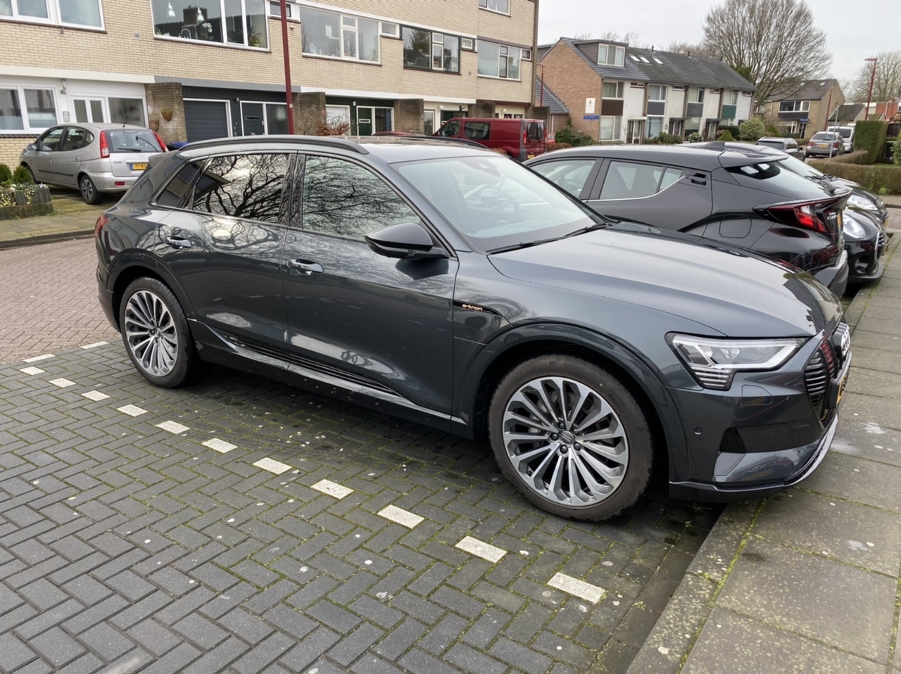

GeeMoney schreef op donderdag 5 maart 2020 @ 20:33:
Als eigenaar van 1 ben ik het niet met je eens :p
Kijk nog eens goed :+
[Afbeelding: etron-3]
En nu een foto van de andere kant van de auto?
Call me stupid maar in 99% van de gevallen is de "velg richting" aan de andere kant anders. Als je me ergens mee de kast op kan krijgen, is dat het wel.

  • GeeMoney
  • Laatst online: 00:04
MAX3400 schreef op donderdag 5 maart 2020 @ 21:27:
Afbeeldingslocatie: https://tweakers.net/i/vdUXVZl_prnpob8F9V8dQBaJ4Oo=/234x176/filters:strip_icc()/f/image/BjyXuLGtQh010h1T06kCUGHH.jpg?f=fotoalbum_medium
Als er iets niet goed is hoor ik het graag, zo is hij geleverd :)
Er zit geen duidelijke richting in de velg als je het mij vraagt?

GeeMoney schreef op donderdag 5 maart 2020 @ 21:42:
Wow ja die velgen zijn verkeerd. Links “hakt” hij als het waren. En rechts niet ;). Als je snapt wat ik bedoel.

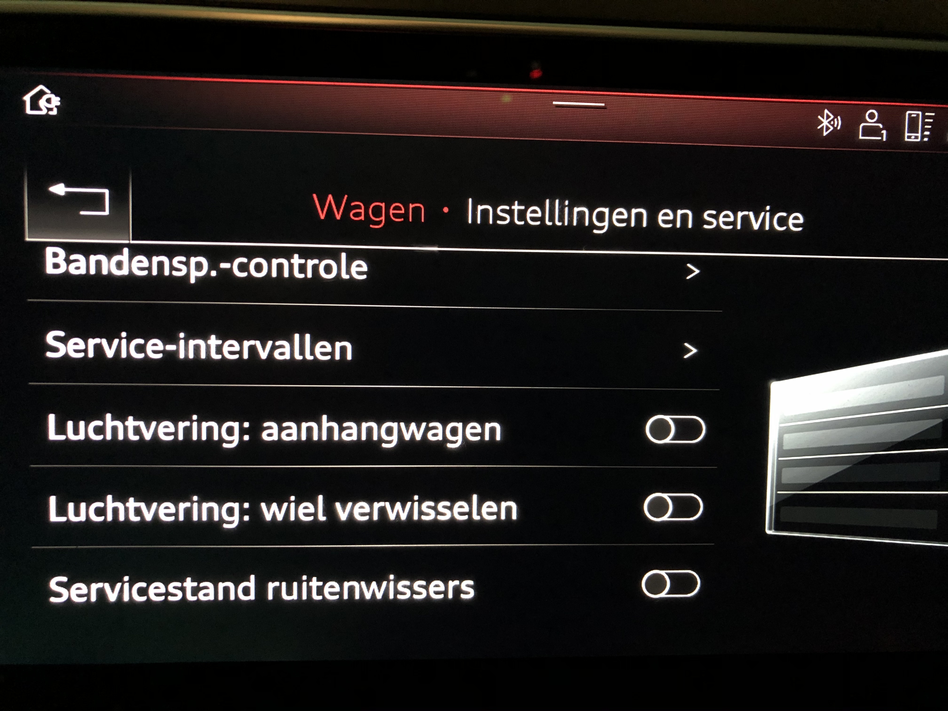

Gisteren nog eens in de menu's van mijn e-tron zitten neuzen, en daar staat een optie tussen (net onder of boven de servicestand voor de ruitenwissers) ivm de hydraulische ophanging en het wisselen van wielen. Heeft iemand een idee wat die doet?
Die doet waarschijnlijk niet wat ik hoop dat die doet.

Giesber schreef op vrijdag 6 maart 2020 @ 10:30:
Foto ervan?
Ja, die instelling zorgt ervoor dat de balgen "ontluchten" als de auto in de lucht hangt.
I know, zeg maar... :+
  • Giesber
  • Laatst online: 07-11 17:12
MAX3400 schreef op vrijdag 6 maart 2020 @ 18:45:
Ik vroeg wat die doet, niet hoe die iets doet :P . Kan je nu steunen onder de auto zetten en dan die optie activeren om de wielen te vervangen?
Voor de volledigheid: deze dus.
Afbeeldingslocatie: https://tweakers.net/i/diPaSKDawe6fyNQVvbXTpseWqaU=/800x/filters:strip_icc()/f/image/S6kFu0UXfC6p4sI7nbFRtV3E.jpg?f=fotoalbum_large
Nu ben ik meteen ook benieuwd wat die van aanhangwagen doet. Mag ik gokken op de hoogte vastzetten of zo?

  • MAX3400
  • Laatst online: 17:47
MAX3400
XBL: OctagonQontrol
Giesber schreef op vrijdag 6 maart 2020 @ 21:56:
Ja en nee; de werking wordt "beperkt" oftewel je kan je auto minder "hoog / laag" zetten handmatig.
Als je trouwens een trekhaak af fabriek hebt, zal bij aankoppelen van een aanhanger deze setting zelf al geactiveerd / vergrendeld worden. De optie in je menu is alleen voor niet standaard trekhaken; blijkbaar heeft Audi een smart-trekhaak ofzo (mag ook wel voor die prijs af fabriek).
Ik was wat onvolledig; als de auto op 4 punten ondersteund is en in de lucht hangt, hoeft (nadruk) de setting niet geactiveerd te worden want alle wielen hangen al los en hebben geen gewicht erop van de auto. Pas als je een krik op 1 draagpunt zet (vluchtstrook, lekke band), dan is de setting belangrijk(er) want dan voorkom je dat je de auto bij opkrikken zichzelf weer gaat levellen.
[ Voor 30% gewijzigd door MAX3400 op 07-03-2020 10:10 ]

@Grolsch hier werkt de MyAudi app prima en ook de website. Al eens uitgelogd in je auto op je MMI en opnieuw geregistreerd/ingelogd?
Het lijkt wel of mijn Audi geen verbinding heeft met het internet.
Ook appjes als weer en nieuws openen niet.......
Kan ik daar zelf nog iets aan doen of wordt het een ritje naar de dealer :?

Grolsch schreef op maandag 9 maart 2020 @ 07:16:
heb je LTE logo op je scherm?
  • Rainesh
  • Laatst online: 04-11 08:56
Rainesh
Zet eens je datamodule uit, auto uit, op slot, 30min wachten en dan weer aanvinken.

Yzord schreef op maandag 9 maart 2020 @ 07:37:
Nee, volgens mij hoort dat icoontje rechtsbovenin te verschijnen rechts naast m'n telefoon info en links naast het klokje.
Hieronder 2 foto's die ik afgelopen weekend gemaakt heb voor die licentie info.
Bij de eerste foto, dat "bereikbalkje" is volgens mij voor internet van de auto, maar zoals je op de 2e foto kunt zien zie ik dat balkje meestal niet.
Afbeeldingslocatie: https://www.mupload.nl/img/zga7a6uy.jpg
Afbeeldingslocatie: https://www.mupload.nl/img/ww5s3y6ccv.jpg

Grolsch schreef op maandag 9 maart 2020 @ 08:11:
Tnx voor de tip, maar hoe zet ik de datamodule uit ?
Staat ergens in je mmi verstopt. Goed zoeken:p

Rainesh schreef op maandag 9 maart 2020 @ 08:13:
Ik dacht dat je ergens een verborgen schakelaar onder de motorkap bedoelde, maar het moet dus ergens in de MMI staan :P
Tnx, ik ga zoeken.
Volgens mij is die melding links bovenin iets met een gewijzigde privacy statement ofzoiets, maar zodra ik daar op klik krijg ik de melding dat ik geen internet heb.....
PVOUPUT - 13.400WP - Twente

Grolsch schreef op maandag 9 maart 2020 @ 08:15:
Tnx, ik ga zoeken.
Volgens mij bij je telefooninstellingen en dan bij de eigenschappen.

Yzord schreef op maandag 9 maart 2020 @ 08:25:
Stond inderdaad ergens in de instellingen, datamodule de hele nacht uit gehad en vanmorgen weer aangezet maar geen resultaat.
Gisteren maar eens gebeld met Audi, en toen kreeg ik onderstaande mail
Om u verder te kunnen helpen, wil ik u vriendelijk verzoeken mij de volgende gegevens toe te sturen in een antwoord op deze e-mail:
- het e-mailadres waarmee het account is aangemaakt;
- het kenteken van uw auto en het chassisnummer;
- een duidelijke, bondige omschrijving van het probleem;
- een screenshot van de foutmelding PC: bij voorkeur in Google Chrome en altijd met datum en tijd;
- een screenshot van de foutmelding telefoon/app: volledige weergave inclusief tijd, datum erbij vermelden;
- een foto van het navigatiesysteem met de melding, met vermelding van datum en exact tijdstip;
- een foto van het navigatiescherm van de WLAN instellingen; waaruit blijkt dat er daadwerkelijk een internet verbinding actief is;
- de actuele kilometerstand van uw auto
- type telefoon;
- software versie;
- app versie.
Zodra ik deze gegevens van u heb ontvangen, kan ik u verdere ondersteuning bieden.
Met vriendelijke groet,
Overal maar foto's van gemaakt en screenshots.
Ik zie heel af en toe dat signaalbalkje en dan flitst er voor 1 seconde "LTE" langs om daarna weer weg te gaan.

Lijkt op een defecte module. Of zit je ergens helemaal afgelegen?
  • Grolsch
  • Laatst online: 14:21
Yzord schreef op dinsdag 10 maart 2020 @ 12:09:
Nee, het heeft gewoon altijd gewerkt (vanaf 06-12-2019 t/m 24-02-2020).
Waar zit die SIM kaart trouwens ergens :? Toch niet onder de armsteun :? Volgens mij is dat "slot" leeg.
[ Voor 17% gewijzigd door Grolsch op 10-03-2020 12:27 ]
  • Giesber
Er zit een eSim in. Het SIM slot is voor als je je eigen SIM kaart wil gebruiken.

@Grolsch Welke eSim zit erin? Eind februari is bij Vodafone het 3G netwerk uitgeschakeld.
