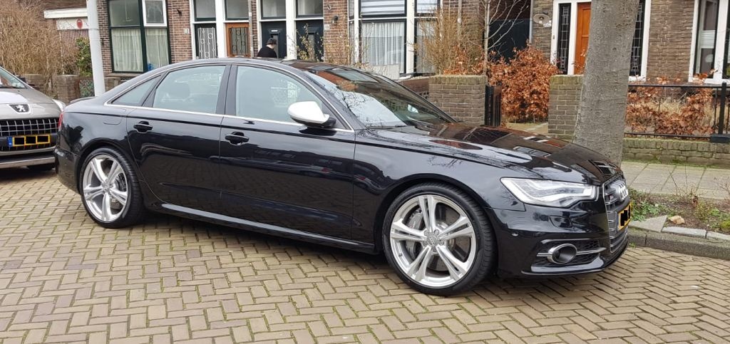

Ik meld me maar weer eens zijdelings, half afwezig, erg drukjes... Rij sinds een week een 2013 C7 S6 Limo en dat bevalt best goed eigenlijk...
Afbeeldingslocatie: https://tweakers.net/ext/f/VOx5hnHeZbeqmbb5AF8QMLUB/full.jpg
[ Voor 21% gewijzigd door MAX3400 op 26-02-2020 20:10 ]

  • Rainesh
  • Laatst online: 04-11 08:56
Rainesh
MAX3400 schreef op woensdag 26 februari 2020 @ 19:40:
Alsof je 3.0tfsi niet snel genoeg was :p
Wanneer kom je em showen :D
  • MAX3400
  • Laatst online: 17:47
MAX3400
XBL: OctagonQontrol
Rainesh schreef op donderdag 27 februari 2020 @ 18:42:
Tis toch nooit snel genoeg?
Kweenie? De Meern of Rijswijk?
