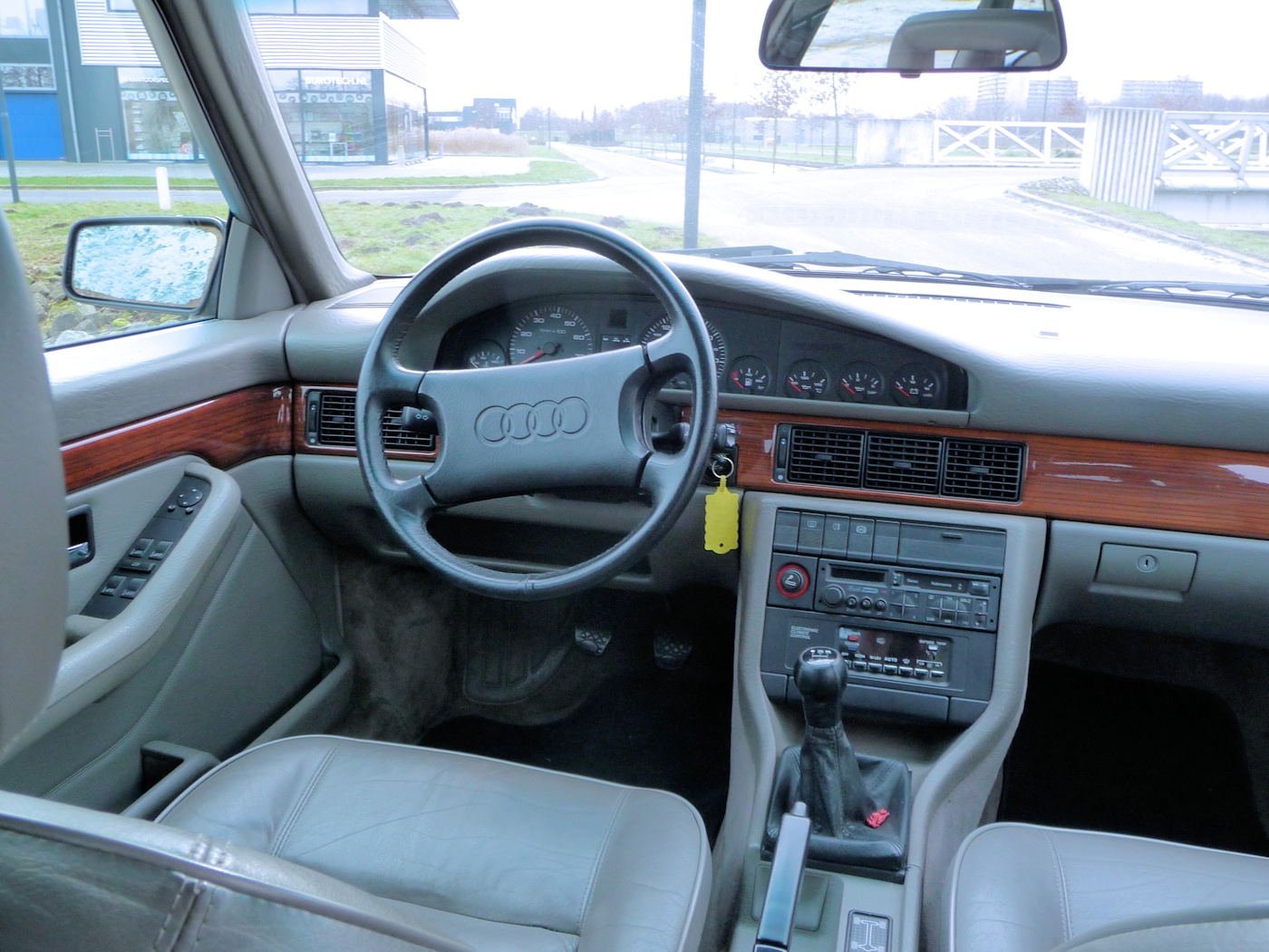

Xenon verlichting is vrij makkelijk. Enige waar je rekening mee moet houden is het juist monteren van xenon ballasten en dat is het.
Overspuiten, mits goed ben je er wellicht 800 tot 1600 voor kwijt voor dat type auto, maar dat moet je alleen doen als de auto een blijvertje is. Anders is het een beetje verloren geld zeg maar.
Lederen bekleding > check facebook S4 / RS4 groepen. Soms 'slacht' iemand z'n S4/RS4 volledig af en kan je een compleet interieur naar smaak opkopen voor een leuke prijs. Interieur is vaak allemaal te vervangen.
Uitlaat verleggen is hakken in bumper en daar heb je een specialist voor nodig. Als ik me niet vergis moet je uitlaat op maat worden gemaakt ( op het achterste stuk ) omdat je daar je reserve-wiel ruimte hebt zitten. Een stock uitlaat kopen gaat hoogstwaarschijnlijk niet passen. Maar het klopt dat een dubbele uitlaat over de breedte er veel beter uitziet:
Afbeeldingslocatie: https://dfklk0jrz9g9k.cloudfront.net/images/custom/39.jpg
Boordcomputer (display) kan je zelf fixen, je kunt die schermpjes op ebay voor 50 tot 150 euro verkrijgen, echter, je moet wel een soldeerspecialist inschakelen want het is best complex. Bij mij ging het mis omdat de verkoper mij een verkeerd display (niet geschikt) toegestuurd heeft en niet meer terug in wou ruilen omdat er sporen van soldering op zaten. Lekker dan.
Hele tacho naar een bedrijf in almelo gebracht voor ongeveer 200 euro en alles was gefixed. Ook de lampjes in de unit zelf zijn vervangen.
Hou maar eens dat soort facebook groepen in de gaten. Vooral van duitsers. Die slachten vaak een S4 B5 en kan je relatief goedkoop het e.a verkrijgen ervoor. Je kunt je S4 theoretisch met alle opties gaan uitbouwen. Stijgt de waarde wel weer. ;)

Ik gebruik cassette bandjes?:
Afbeeldingslocatie: https://tweakers.net/ext/f/nIAyV9fKDJVK0X45oVnbysNP/medium.jpg
