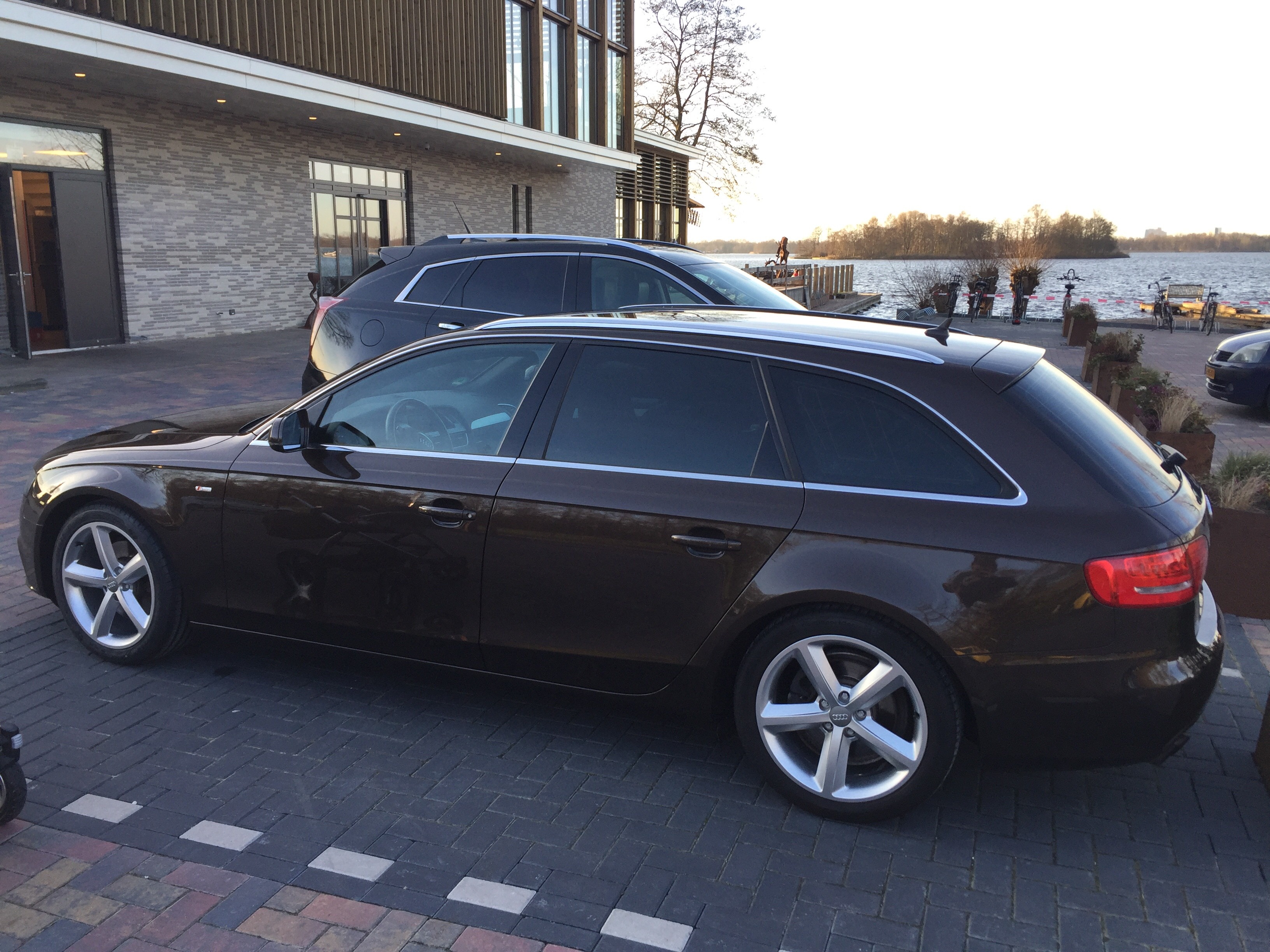

Afbeeldingslocatie: https://tweakers.net/ext/f/HhRYQ4H53zaHpA0ikirM6KZK/full.jpg
Voor moet ie echt nog 1cm omhoog. Bij het oprijden van drempels schampt het linkervoorwiel de wielkast.

Zit je modderkuip links niet toevallig iets los waardoor die naar binnen staat? Daar had ik bij mijn passat last van, elke drempel zo'n schurend geluid. Modderkuip correct vast gezet en het was weg.

Nette velgjes Jism 👍🏻
Neen, die zit wel vast. Het komt vermoedelijk ook doordat de banden (R40) wat hoger zijn dan normaal (R35) en bij op / afrijden van echt harde drempels je 'm links voor hoort schuren aan de binnenzijde.
Ik denk dat het voorbij is zodra het zomersetje er weer onder zit, met gewoon R35. Even aanzien.

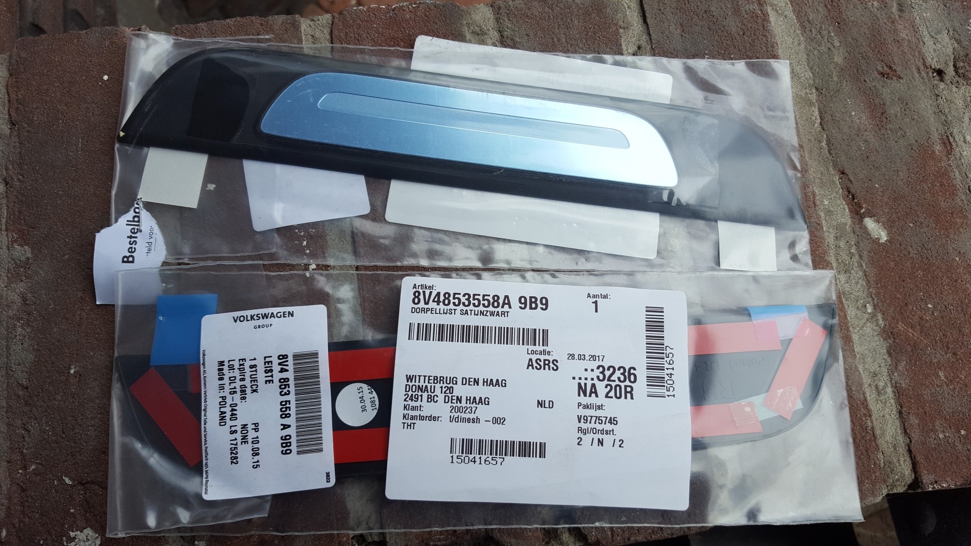

Nieuwe retrofit!
Instaplijsten achteren.....heel apart dat ze sinds 2016 niet meer standaard zijn 8)7
Maargoed, dan gaan we ze toch retrofitten. Paar minuten werk :)
8V4853557A linksachterinstaplijst
8V4853558A rechtsachter instaplijst
Afbeeldingslocatie: https://tweakers.net/ext/f/jslS64lCKjX2JmjTEDN49tuv/full.jpg

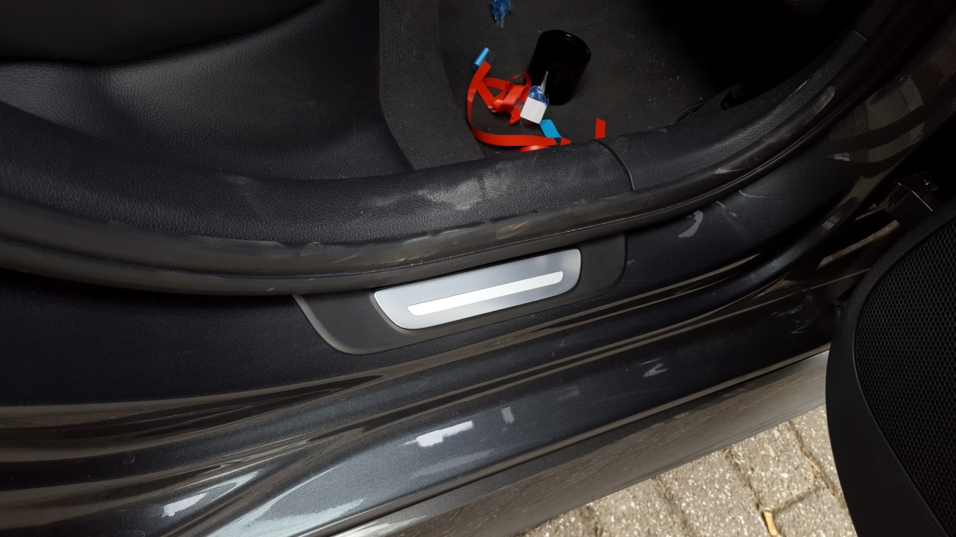

Eerst even goed ontvetten
Afbeeldingslocatie: https://tweakers.net/ext/f/LsBgj3k6YsaSzLLd14ow5csk/full.jpg
Links

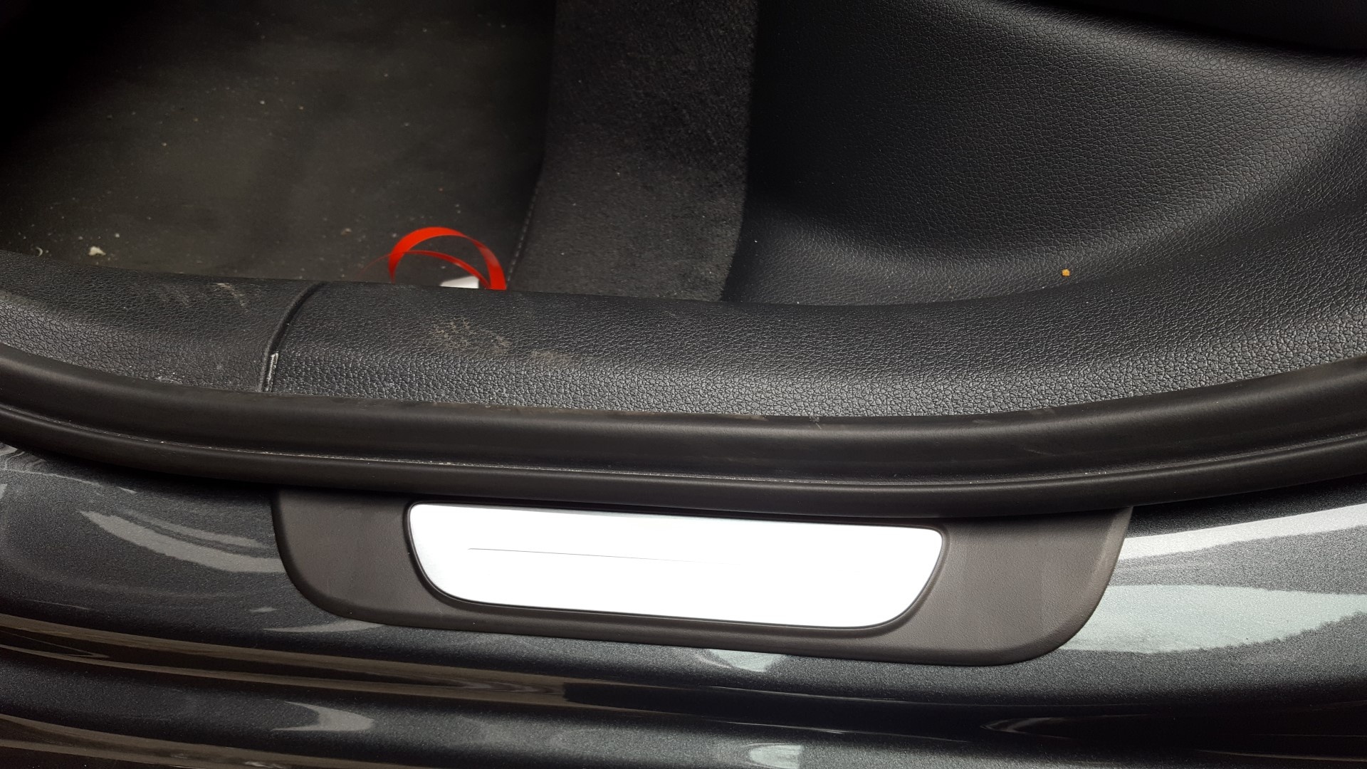

Afbeeldingslocatie: https://tweakers.net/ext/f/yrL2ObJ1I4pUWmZNUt378fRD/full.jpg
Rechts

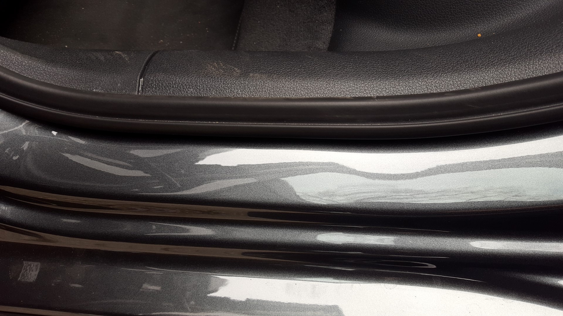

Afbeeldingslocatie: https://tweakers.net/ext/f/rzO1evWpazNRpN73awLdeQoU/full.jpg
Klaar :)
