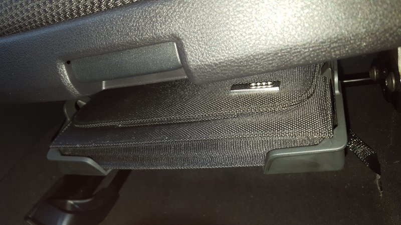

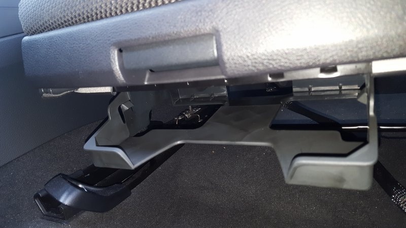

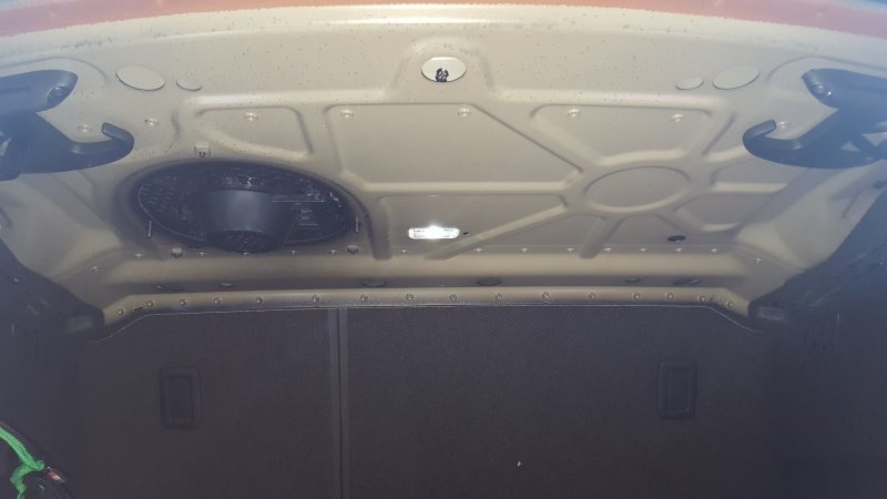

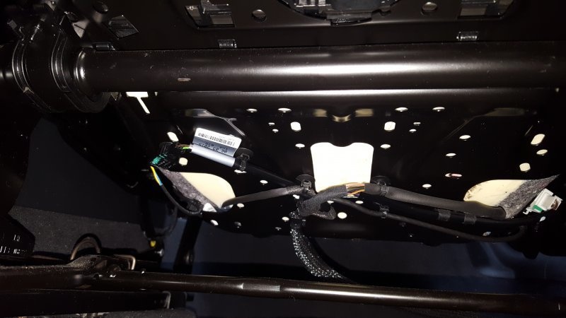

Vandaag alle spullen binnengekregen. Dus morgen al bakje onder bestuurdersstoel en bagagehaak rechts retrofitten.
Onderdeelnummer voor armsteun klopt niet! Had een 2 deurs gekregen, dus gelijk de juiste besteld.
8V3959521B 6PS = 2 deurs
8V4959521F is de juiste, althans morgen komt die binnen en dan weet ik het zeker.

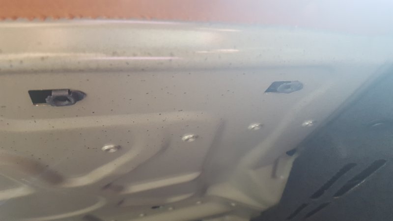

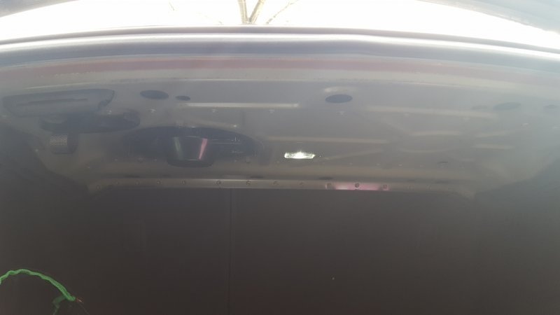

Vandaag een bagagehaak rechts geplaatst en maphouder onder bestuurdersstoel.
Bakje bestuurdersstoel
1x - 8S0882639 4PK
2x - N90737101
2x - N90088003
Bagagehaak
2x N10656902
1x 6Y5867615C QTC
2x 4G5867633
Afbeeldingslocatie: https://tweakers.net/ext/f/RWvlBKcHG1tVYj2hfEDDJ7Cy/full.jpg
Afbeeldingslocatie: https://tweakers.net/ext/f/0EQALZj9QluvJV8yomz65lWS/full.jpg
Afbeeldingslocatie: https://tweakers.net/ext/f/ykX7rAjc6g3S42Ui6uyvZYbp/full.jpg
Afbeeldingslocatie: https://tweakers.net/ext/f/1QpcfU6l4k2Fv8gS1tw0CXMD/full.jpg
Afbeeldingslocatie: https://tweakers.net/ext/f/raaMWKKEnnzYNkxC318HKpoF/full.jpg
Afbeeldingslocatie: https://tweakers.net/ext/f/zeWqECIx7qg46C8y3u3stpVx/full.jpg
Let goed op dat je de lipjes van de klemmen voor de bagagehaak beide naar dezelfde richting toe plaatst. Ik had ze beide naar rechts toe geplaatst. Anders komt een schroefgat niet overeen.
Totaal montagetijd van alles, 15min.

Morgen weer terug naar het origineel.
Afbeeldingslocatie: https://tweakers.net/ext/f/z8KwXyEP3e0ccxMfujZGEWaA/full.jpg
Leuk dealtje met iemand getroffen. Had de set die ik net in huis had gehaald al een week later verkocht (met winst) in de veronderstelling dat de auto weg zou gaan. Dit setje kon ik ook niet laten liggen. :D

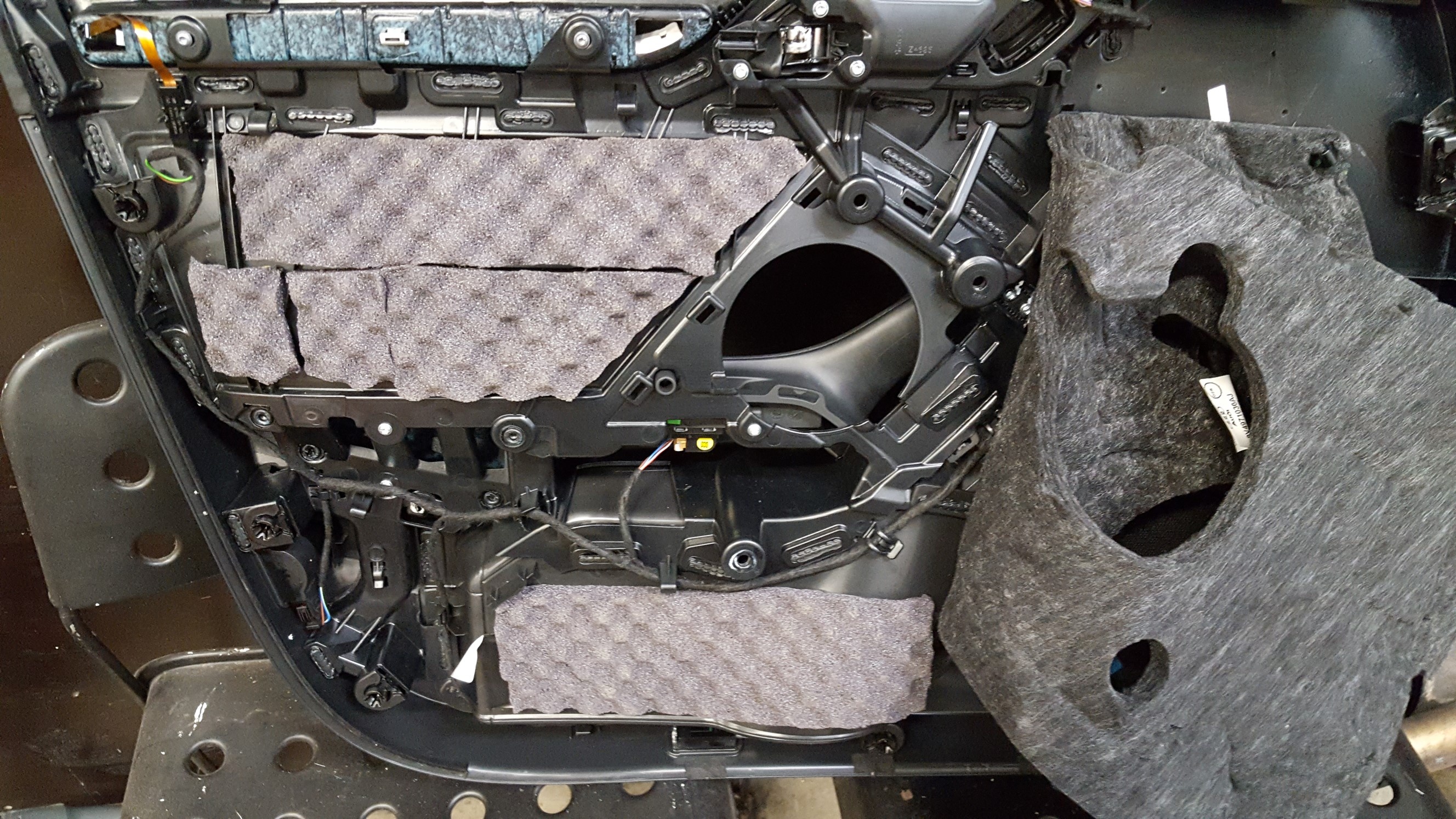

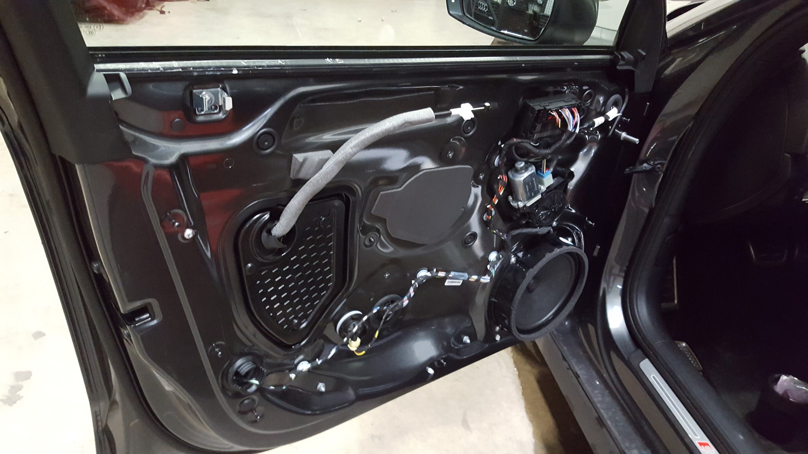

Vandaag samen met Leon van Audiwereld en een vriend van me elektrisch inklapbare zijspiegels geretrofit en deuren gedempt.
Ik kreeg de kappen in eerste instantie er niet af, nu Leon het heeft laten zien....is het serieus een piece of cake. Zo simpel dat het vreemd is dat al die S3 kappen nog niet gejat zijn................ 8)7
Maargoed, pics!
Afbeeldingslocatie: https://tweakers.net/ext/f/VWKUvKYwfvD05NtVAqhjSRbl/full.jpg
Afbeeldingslocatie: https://tweakers.net/ext/f/5ntXolZMt5bzZaeIcWP6lXXB/full.jpg
Afbeeldingslocatie: https://tweakers.net/ext/f/9evAebErvDkhzCCnY8vylOio/full.jpg
Alle vier deuren netjes gedempt. Auto is gelijk een stuk stiller geworden! Geluid is wat voller en bas weer wat strakker. Misschien ooit nog mijn hoedenplank dempen waar mijn subwoofer in zit.
Dimmende linkerzijspiegel hebben we niet aangesloten omdat we nog geen ELSAWIN schema's van de A3 FL hebben. Dus daar eerst op wachten of ff zoeken naar elsawin 5.4 :P
Ook op zoek naar de sideassist modules, schijnbaar verschillen die ook weer tussen een FL en PFL. Maar eerst ff sparen....modules zijn best prijzig.
Volgende maand wel wat kleins retrofitten, namelijk de S-line instaplijsten links en rechts achter. :)
