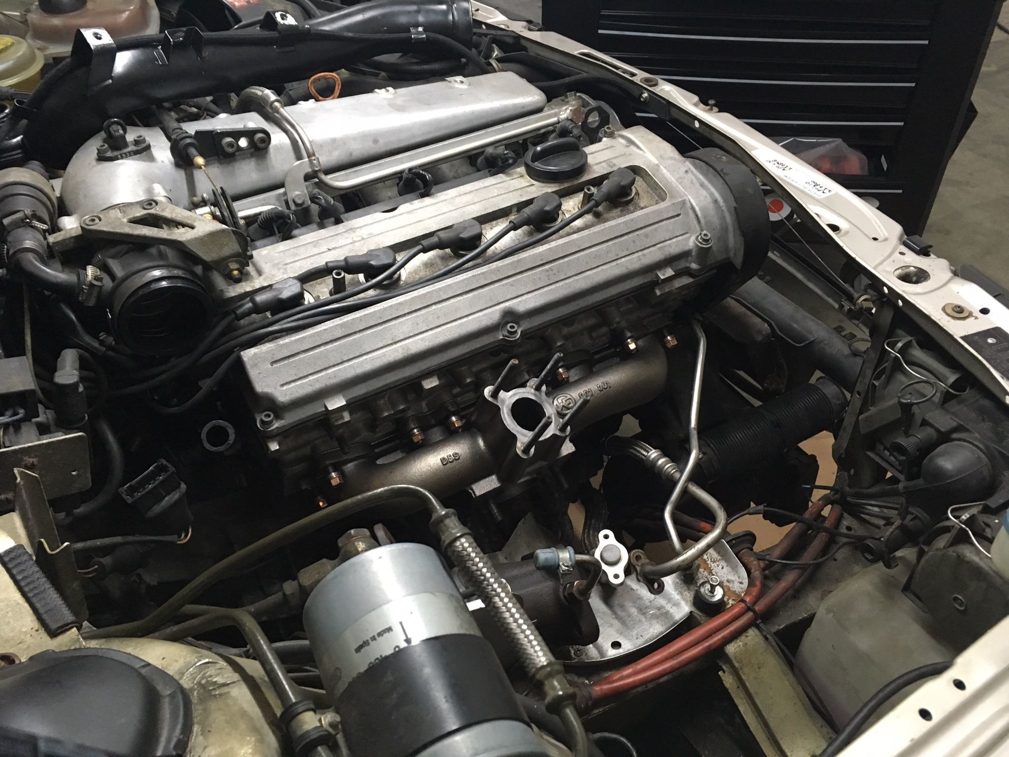

Nieuwe spruitstuk zit er op:
Afbeeldingslocatie: https://tweakers.net/ext/f/1fqbeoG92Lcr9UXyO7ZnYJiO/medium.jpg
Turbo en dumpvalve moeten er nog op, daarna nog KV-reservoir vervangen en KV flushen, hopelijk kan ik komend weekend eindelijk in die bak de cruisen :P
