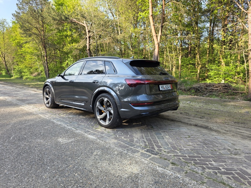

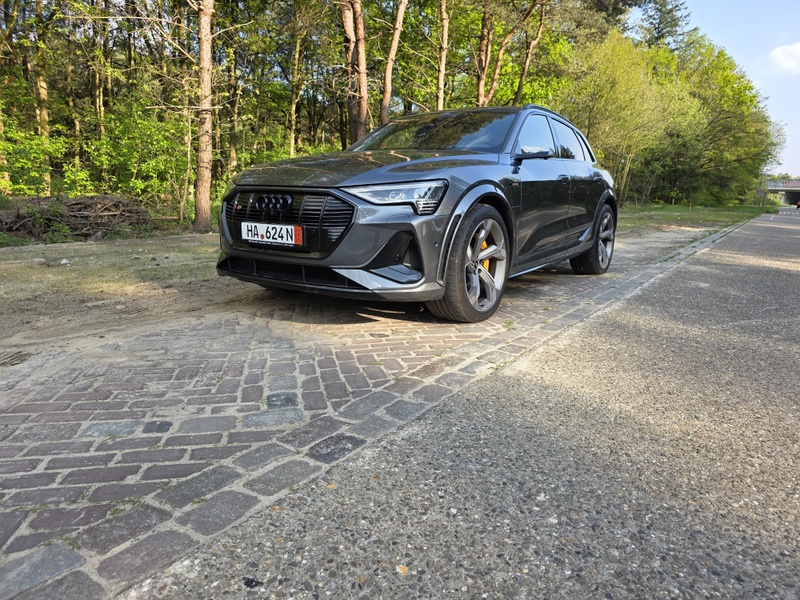

  • miicker
Heb mijn E-Tron inmiddels binnen :DAfbeeldingslocatie: https://tweakers.net/i/xA8Zofh5Xb83BRMmksEqEChMjUk=/800x/filters:strip_icc():strip_exif()/f/image/HEf4dOSvNgUsdaoK0txEujcK.jpg?f=fotoalbum_large
Afbeeldingslocatie: https://tweakers.net/i/D8GRPgnCJl0y4gKs4O1MFA5NGQs=/800x/filters:strip_icc():strip_exif()/f/image/AMqxikM560JwwVRC9b8v3MFM.jpg?f=fotoalbum_large
Afbeeldingslocatie: https://tweakers.net/i/YAt0i56UTmBF-OqIJ4l9xQfDs5o=/800x/filters:strip_icc():strip_exif()/f/image/AiiwDO55Gd06izIbAPfwd9cj.jpg?f=fotoalbum_large
Nu alleen een vraagje:
Hoe hoort de achterklep te werken? Want als ik 2 keer op de knop van de achterklep op de sleutel druk, dan gaat hij een soort van open, maar hij gaat niet omhoog. Je ziet dat hij van het slot gaat en niet meer 100% gesloten is, maar gaat dus niet automatisch omhoog. Als ik de knop van de achterklep op de sleutel ingedrukt houd, dan gaat de klep wel open. Als ik hem weer ingedrukt houd gaat hij ook dicht. De achterklep lijkt ook niet te reageren op mijn voet die ik beweeg onder de klep. Is dit een instelling, of normaal?
  • GioStyle
  • Laatst online: 19:48
En als de achterklep helemaal open is en je houdt de knop (slotje) op de achterklep ingedrukt?
  • GeeMoney
  • Laatst online: 20:17
@miicker achterklep open swipen met je voet is een optie, heb je die erop zitten? Dan is het iets links van het midden en dan naar rechts vegen met je voet. Althans bij mijn vorige 2 VAG auto’s. Ik heb het er op mijn E-tron niet op zitten.
  • miicker
GeeMoney schreef op zondag 27 april 2025 @ 23:00:
Is dit een optie? Voor zover ik weet is dit gewoon standaard. Zelfs mijn A4 heeft dit standaard. In de handleiding zie ik wel inderdaad "Geldt voor wagens met sensorgestuurde bagageruimteklep". Nu heb ik even gekeken in de optielijst en daar zie ik wel staan:
145 PGC VWGROUP Comfortsleutel, voetsensor
Dus ik vermoed dat ik de optie dus wel heb.

Vandaag m'n A4 kunnen verkopen voor een mooie prijs :)
Viel me alleszins mee, heeft nét (op 1 dag na) geen 2 maanden te koop gestaan. Ik was eigenlijk net van plan om hem nu via een garage te verkopen nu de verkoop wat langer duurde (dat zou me sowieso €1.000 kosten). Ineens via AutoScout24 (Marktplaats advertentie van 2x 4 weken was net verlopen) een reactie van iemand die wilde komen kijken. Mensen uit Oekraïne. Gingen niet extreem afdingen (slechts €500 van de prijs afgedaan). Ik twijfelde nog even omdat ze een aanzienlijk bedrag contant wilde betalen, maar uiteindelijk toch akkoord gegaan.
Geld goed gecontroleerd, bij het RDW (voor overdracht) hebben ze de rest overgemaakt en toen dat op mijn rekening stond de auto op hun naam gezet. Toen heb ik ze nog even geholpen met het afsluiten van een verzekering (want spreken de taal niet en was lastig voor ze wat er met bepaalde dingen zoals WA, WA+ etc. bedoeld werd).
Zij hadden een A4 uit 2014 die ze moesten verkopen (of importeren) omdat die platen uit Oekraïne had en ze daar niet langer in NL mee rond mochten rijden. Dus nu hebben de ze mijn A4 uit 2017 dus overgenomen. Ze waren er erg blij mee en ik ben blij dat ik hem voor een mooi bedrag kwijt ben.
Inmiddels ook iets van 2.500km gereden met mijn e-tron S en dat bevalt echt enorm goed. Ik vond de A4 altijd lekker rijden en vond hem al vrij vlot (MHEV, 2.0 liter 190pk). Maar toen ik de A4 ging verkopen ging ik hem nog even door de wasstraat halen, inmiddels gewend aan de e-tron S met 503pk en toen voelde de A4 toch een partij langzaam aan. Ik dacht even toen ik er net in reed dat er iets mis was, maar het was mijn perceptie.
De e-tron is echt een genot om in te rijden. Enorm luxe, stil, comfortabel en lekker ruim. Dat laatste is dan soms wel weer een nadeel, heb toch al een paar keer gehad dat de parkeerplek te klein was voor de auto :+ Verder niets te klagen tot nu toe, dat klagen komt wel in 2026 als er nog maar 30 i.p.v. 75% korting op de wegenbelasting zit :P
