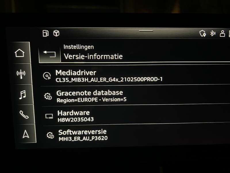

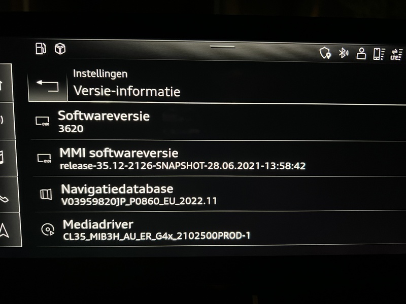

Rainesh schreef op donderdag 10 november 2022 @ 20:41:
Welk softwareversie hebben ze geïnstalleerd? Daarnaast zit je microfoon NIET op je mmi aangesloten maar op je telematics module (module 75). Daar moeten ze naar kijken en daar een software update van doen.
De software update van het MMI was iets wat de dealer vermelde. Wellicht was het inderdaad de telematics module die jij aangeeft, maar zulke "gedetailleerde" informatie geven ze niet. Ik ben zelf software developer en dus redelijk technisch onderlegd en dus alle scenario's geprobeerd, maar Audi is niet erg open over hun software releases.
Wat betreft de software die op de auto staat, waarschijnlijk zal dit niet gedetailleerd genoeg zijn, maar dit is wat ik kon vinden in de auto:
Afbeeldingslocatie: https://tweakers.net/i/a86Kneg5B1eBSMWK7fYun7IME_s=/800x/filters:strip_icc():strip_exif()/f/image/WB9FWvScCM2o7pderM6IYEBa.jpg?f=fotoalbum_large
Afbeeldingslocatie: https://tweakers.net/i/tjXXS9pOh2OjZelJ9vr67QdgmU4=/800x/filters:strip_icc():strip_exif()/f/image/v4m9ZyPsj7UfCFu4KTYtzGYi.jpg?f=fotoalbum_large
Alvast bedankt voor het helpen :)

reputatio schreef op donderdag 10 november 2022 @ 20:54:

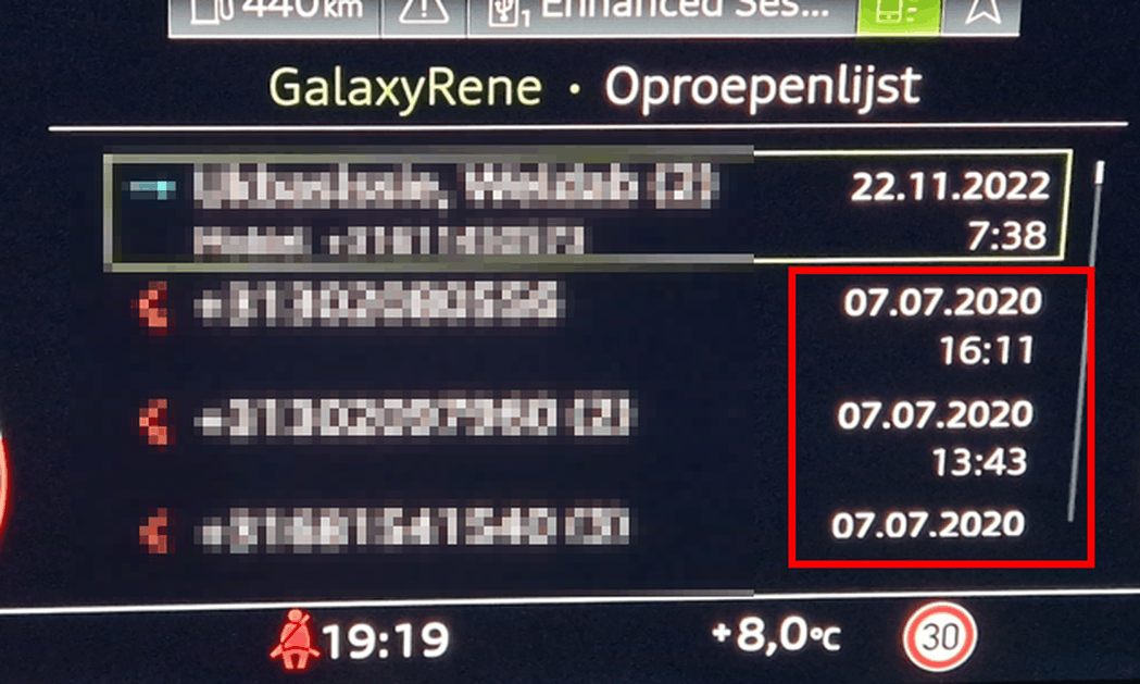

  • Onedayflyer682
  • Laatst online: 11:12
Ik heb sinds kort een nieuwe telefoon (van Galaxy S20 naar een S22) en nu is het gekke dat de belhistorie in MMI niet meer goed wordt weergegeven voor mijn oude oproepen. Op de een of andere manier is dit gestopt bij 2020 terwijl in de telefoon deze oude oproepen wel gewoon zichtbaar zijn. Bij mijn S20 zijn deze ook nog gewoon zichtbaar.
Nieuwe oproepen komen er wel gewoon bij. Iemand toevallig een idee wat ik nog kan proberen? Heb al opnieuw verbinding gemaakt, meerdere keren herstart maar helaas. Merk dat ik toch wel vaak bel vanuit de historie :)

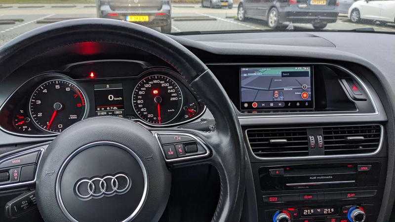

Had 'm deze week pas binnen en vandaag pas tijd om te installeren.
Voor wie meeleest: Ik had de box van Andream gekocht - omdat Audiforum.nl er positieve ervaringen mee leek te hebben.
Mijn A4 B8 is een facelift model uit 2013, met de MMI 3G+ / Audi Multimedia en relatief hoge resolutie scherm.
Installatie ging prima, kan deze guide aanraden, noemt alles (en meer) waar je aan moet denken tijdens installatie, die ik in andere guides gemist had.
Eenmaal geïnstalleerd moet je in het menu van de box je telefoon pairen en Android Auto start min of meer vanzelf op. Je moet wel even terug naar het menu ("Exit" "app" in AA) om de deadzones van het scherm voor AA in te stellen, want standaard ligt de boel er net buiten.
Bediening zonder touchscreen is... minder dan optimaal, maar het werkt. Met de draaiknop ga je menu-opties langs, met de joystick (het ding óp de draaiknop, kwam er ook laatst pas achter dat het een joystick was) op/neer spring je tussen menu-secties. Het ondersteunt ook nog gewoon voice control, dus misschien is dat handiger.
Grootste punt is dat deze verkoper geen handleiding meegeeft, maar na mailen heb ik achteraf deze alsnog ontvangen. Belangrijkste punt is de DIP switch instelling voor je auto model/MMI-combinatie.
Verder niet veel te vermelden - het werkt soepel. Mijn A4 is nogal een simpel basismodel zonder achteruitrijcamera, alleen parkeersensoren, maar de box kan ook omgaan met een extra (aftermarket) camera dus.
Dit is ook de eerste keer dat ik Android Auto gebruik, dus alles is nog een beetje nieuw ;)
Donib schreef op dinsdag 22 november 2022 @ 16:45:
Hmm lijkt op het standalone kastje dat meerdere partijen verkopen. Eigenlijk zou het ook voor mijn beoogd gebruik voldoende moeten zijn, navigatie, muziek en bellen in de auto.
Het kastje lijkt mij inderdaad identiek aan (alle) andere kastjes. Deze verkoper had in de bestelinstructies staan dat je je model, jaartal en MMI firmware versie moet sturen bij je bestelling, waarschijnlijk voor de goede set kabels (en pre-set DIP switches?).
Vraag maar raak als er nog wat onduidelijk is.
Update na volledige installatie en rit:
Alles lijkt goed te werken!
Afbeeldingslocatie: https://tweakers.net/i/k9Y3pPPYMhxXgYRcVP2GDXGZ4i0=/800x/filters:strip_icc():strip_exif()/f/image/FjA168QaOrkhix5BzCoKV3lU.jpg?f=fotoalbum_large
Android Auto (met een Pixel 4a 5G) werkt prima met de non-touchscreen interface, al zijn sommige dingen (adres intikken) veel onhandiger. Het switchen tussen verschillende UI elementen gaat hier met verticale bewegingen op het D-pad op de draaiknop. De draaiknop zelf bedient de selectie binnen de sectie.
Navigatie werkt perfect, en navigatieapps zijn goed te bedienen. Geen idee hoe die positie/rotatie doet, maar als ik de telefoon rondslinger blijft de rotatie goed, dus wellicht heeft de box zelf een GPS module of tenminste een kompas.
Muziek klinkt prima, EQ is los aan te passen voor de box, ook nog parametrisch. Telefoneren gaat prima, maar bij pairen van je telefoon de 1e keer moet je wel nog "Hands Free Profile" kiezen - want "Advanced Audio Distribution Profile" werkte niet met bellen voor mij (ik hoorde niks, andere kant hoorde mij wel). Telefonie lijkt gewoon te gaan met de auto-microfoon en er is geen echo (auto of andere kant).
De appkeuze is wat beperkt in Android Auto - er zijn wel third party apps die bijvoorbeeld YouTube via een web interface aanbieden, maar die werken jammer genoeg slecht/niet met de non-touch interface (luister graag dingen zoals Perun, die is alleen op YT vgm).
Screen mirroring (via de box zelf) werkt met kabel (en een custom app van hun), maar geluid komt nog uit de telefoon, dus hopelijk kan ik wat vinden voor binnen Android Auto, zodat Torque Pro of andere telemetry apps er ook op kunnen.
Met AAAD werkt Screen2Auto goed hiervoor. Wel is het nut onduidelijk nu als de telefoon er toch zit :+ Is in ieder geval 20% handiger en stabielier dan de telefoon op het luchtrooster :+
Enige punt van zorg is nog of de unit goed uit gaat - bij uitschakelen (en uitstappen, deur op slot) lijkt verbinding nog gehandhaafd te worden, maar als ik (een halve dag later) terug kom lijkt de verbinding pas tot stand te komen als ik de auto weer aanzet - mogelijk is er een auto-off, maar moet nog kijken hoe goed het spul stopt.
Verbinding met telefoon lijkt pas verbroken te worden als de auto op slot gaat (en Bluetooth van de box lijkt weer aan te springen als de auto ontgrendeld wordt). Weinig zorgen meer hierover :)
Mijn score: 8/10. Alles werkt hier naar behoren, maar een touchscreen zou het perfect maken. Er zijn opties met digitizer, maar ik kan nu geen in de EU vinden. En het kost meer werk om dat te installeren, maar zou het verder absoluut waard zijn. Heb nu een beetje spijt dat ik daar niet verder onderzoek naar heb gedaan :+

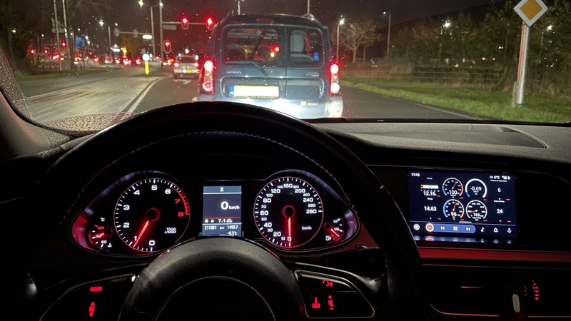

Afbeeldingslocatie: https://tweakers.net/i/FB7tZW2-TwitzU8TBkvN8kT95fU=/800x/filters:strip_icc():strip_exif()/f/image/w5gSu9TNIs2uaJrshuf0rt1M.jpg?f=fotoalbum_large
Eindelijk voor elkaar wat ik altijd al heb willen hebben, wat metertjes die niet liegen en een boost-metertje :+

Naja, alles behalve de toerenteller en buitentemperatuur:
- Gasklep positie
- Systeem/Batterijvoltage
- Échte water-temperatuur: die op het dashboard staat al op 90 als het net 60 graden is, en blijft op 90 ook al is het 110c.
- Olietemperatuur - Moet je VCDS voor hebben
- Turbo druk
- Toerental - Bestaat er inderdaad al - wilde daar eigenlijk een oliedruk hebben, maar dat kan OBD niet uitlezen
- Buitentemperatuur - Staat er ook al :P
- Intake temperatuur - Niet nuttig, wel leuk om te zien dat dat de lucht die de motor in gaat warmer is.
Inderdaad gewoon OBD-dongle + Android App + screen mirror

Goede tip om ook even in de app te kijken. Als ik nu kijk zijn ze daar ook uit verdwenen dus ik vermoed dat wanneer ze in de auto niet zichtbaar zijn ze ook uit de app zijn. Vermoedelijk zal dan switchen van gebruiker het probleem ook niet verhelpen maar dat zal ik eens proberen.
Inmiddels ook even de software-versie nagekeken maar ik zit al op versie 3620. Zal het bij het volgende onderhoud ook eens bij de dealer checken.

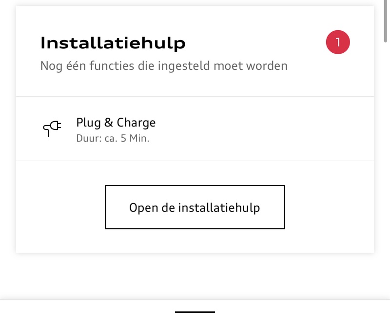

Weet iemand hoe ik deze melding weg krijg? De GT ondersteund de functie niet maar de app blijft de setup vermelden voor plug & charge…

Afbeeldingslocatie: https://www.gais.nl/var2/RS5/RS5-18.jpg
Afbeeldingslocatie: https://www.gais.nl/var2/RS5/RS5-60.jpg
Dat is ff wennen. :D Zit tegenwoordig vaak in Duitsland op de weg, toch maar een setje winterbanden en velgen gescoord. Prachtige originele set RS5 19" velgen gevonden, het is even wennen, maar staat niet verkeerd.
