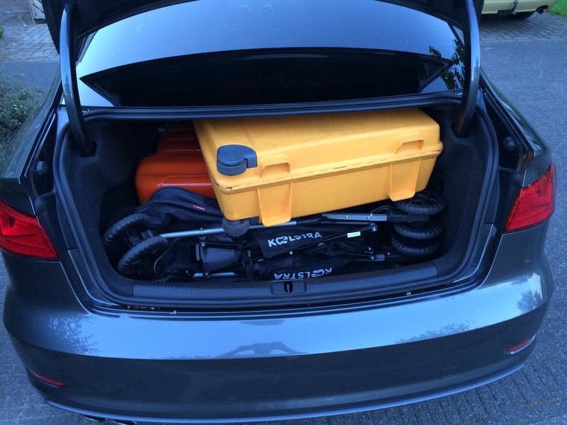

Mad-Matt schreef op woensdag 11 november 2020 @ 11:13:
top!
Weekendjes weg etc. ook niet echt een probleem neem ik aan.
Afbeeldingslocatie: https://tweakers.net/i/Gko00tOK_JBELDdyVPqoktU0MXo=/800x/filters:strip_icc():strip_exif()/f/image/eXTf6G9X5mCwSBCCQidtX4iZ.jpg?f=fotoalbum_large
En die oranje koffer is echt heel groot. Zal proberen eens de maten op te meten voor je ;)

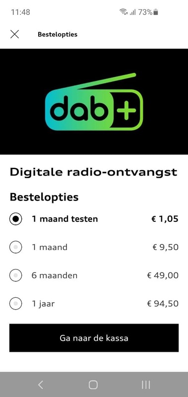

nieuws: Audi-bezitters kunnen tegen betaling functies toevoegen aan auto via app
Eens kijken wat DAB+ gaat kosten
  • raymondw
  • Laatst online: 17:00
Leuk, not... alleen in licentie vorm.
Ga wel streamen met mobiel _O-
Afbeeldingslocatie: https://tweakers.net/i/gxW60ppxY3R-42_UrQh9ByY6Xik=/x800/filters:strip_icc():strip_exif()/f/image/wOYiHR8tglFwip9hGskFpLOC.jpg?f=fotoalbum_large
Nieuw verdienmodel kennelijk. :P
  • maxoss
  • Laatst online: 14:58
Het word steeds gekker.
Straks moet je ook nog maandelijks gaan betalen om het volledige vermogen van de auto aan te spreken.

GeeMoney schreef op dinsdag 24 november 2020 @ 15:53:
Als je de myaudi site even op Belgisch of Duits zet dan kan je hem ook de gehele levensduur van je auto afkopen ;).
Met dank aan PON dat ze die optie in NL standaard niet vrijgeven natuurlijk.
Overigens zijn alle opties net zo duur of een paar tientjes duurder dan af-fabriek kopen.
Ik heb DAB+ en Matrix-LED etc. al af-fabriek namelijk en zie geen schokkende prijzen.
Ik heb via mijn Audi dealer, en via een contactpersoon werkend bij Pon de vraag uitgezet of de "oneindige licentie" nu willen koppelen op het auto serienummer, of op de gebruiker-ID van het myaudi-account die het product koopt.
Heb nu 2 antwoorden gehad, de dealer zegt auto, dus bij verkoop blijft deze het doen, de andere zegt, op gebruiker-id, ala een app op je mobiel. Dan heb je dit bij je volgende audi ook (mits mogelijk) en leidt tot een stukje lock-in qua audi gevoel. Als je het dus niet kunt doorverkopen, is fabrieks-af kopen beter, echter was dat bij mijn auto niet mogelijk. Tevens heeft PON vanwege belastingdienst/fiscale waarde problemen de licenties op max 1 jaar gezet...
Ik vind het allemaal maar klote, deze nieuwe ontwikkeling in auto land, als audi e-tron 50 rijder sleep ik dus elke dag hardware mee die kapot kan gaan, maar die ik niet mag gebruiken,
zo zitten er stuurbare koplampen in deze auto die je niet mag gebruiken zonder licentie
er zitten motoren aan je stuurwiel, zodat je automatisch kunt inpakeren, maar zonder licentie, een no-go
er zitten in alle lampen led-stips die per led stuurbaar zijn, zodat je een dynamisch knipperlicht kunt maken, of een soort 'opstart' animatie bij de achterlichten, en je raadt het al, werkt pas bij een licentie
en tot slot, zit er een volledige DAB tuner en antenne systeem in, en voor het luttele bedrag van 550+ euro, mag je deze unlocken.
Echt bizar, op een auto die al flink duur was. En wat als er in de niet gebruikte hardware een fout ontstaat, wie gaat die betalen? Zo is mijn achterlicht al vervangen onder garantie, maar als die buiten de garantie stukgaat, stop ik er dus een achterlicht in met meer functionliteit dan waar ik gebruik van mag maken.
