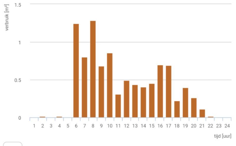

  • Halldor
  • Laatst online: 15:28
Johan Bogle schreef op donderdag 23 december 2021 @ 23:34:
Moraal van het verhaal: als je al hr++ hebt en je toch nog koudeval hebt, overweeg een verwarming onder het raam.
Met name op de dagen dat de verwarming niet heel de dag warm is treedt de koudeval op. Wat ook logisch is. Zie hier een voorbeeld van het gasverbruik (half november):
Afbeeldingslocatie: https://tweakers.net/i/tgri-doG4l7SYQP-4YtPbrJwHVw=/800x/filters:strip_exif()/f/image/UEDKZqqUNCVTiaOnwwyKwwaN.png?f=fotoalbum_large
Nu het kouder buiten is, rond het vriespunt, is de verwarming de hele dag warm en is er nauwelijks koudeval. Zie dan het gasverbruik (eind december):
Afbeeldingslocatie: https://tweakers.net/i/-EUMGuKYyLJ-jtVnZIo7_XXV8IE=/800x/filters:strip_exif()/f/image/XrQEjYoC3ST1OnFJlaW33AIv.png?f=fotoalbum_large
[ Voor 19% gewijzigd door Halldor op 24-12-2021 07:06 ]

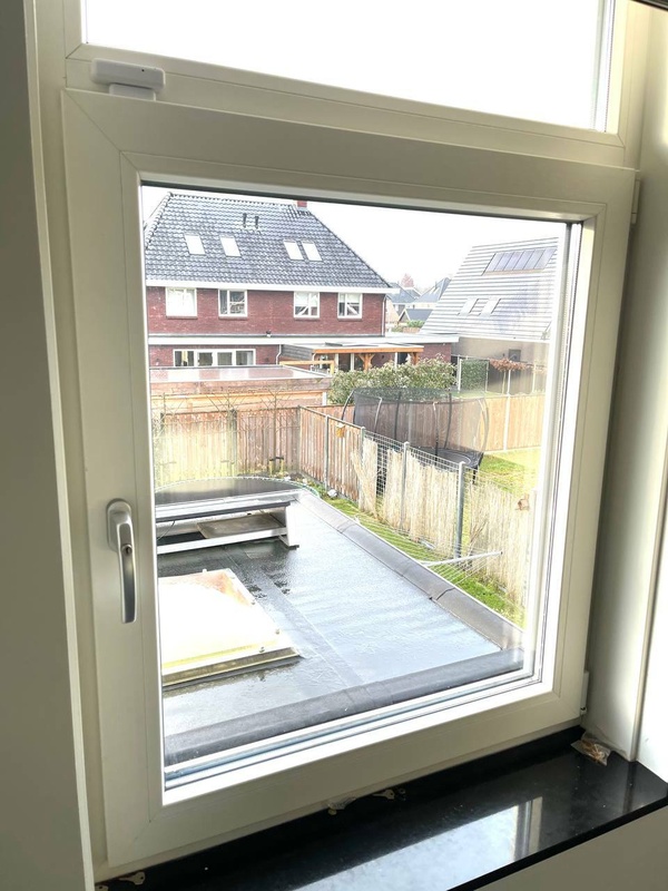

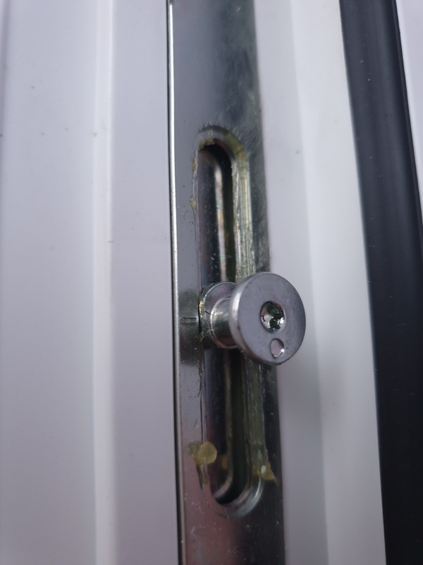

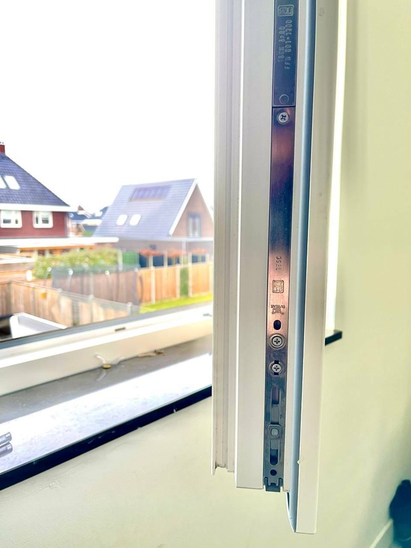

  • GAEvakYD
  • Laatst online: 26-11 21:58
Heeft iemand hier ervaringen hoe kunststof raamkozijnen opnieuw af te stellen? Ik merkte gisteren dat het raam op de slaapkamer aan de bovenkant iets tocht. Niet veel maar je voelt lichtjes wat lucht naar binnen komen. Het viel mij eigenlijk pas op omdat een raam/deur sensor geplaatst heb die ook een temperatuur sensor bevat en die gaf gisterenavond opeens 15 graden aan ipv 20 voor de rest van de kamer.
Via Google en Youtube zie ik dat je een palletje aan de zijkant kunt uittrekken en verschuiven. Is dat de juiste manier? Ik heb maar één zo'n palletje en als ik de uittrek dan kan ik hem niet echt naar boven of beneden verschuiven. Het palletje zit een paar cm boven de raamgreep. Helemaal bovenin zit ook een soort van palletje, achter daar zit niet een rond dingetje aan die ik kan uittrekken. Helemaal onderin zit ook een schuifje maar zit helemaal geen palletje of iets aan. Op de tweede foto heb ik deze drie punten gemarkeerd.
Afbeeldingslocatie: https://tweakers.net/i/soF5-lbPgkFf-3wdbireebtQVs4=/x800/filters:strip_icc():strip_exif()/f/image/Ijij2xCjCk4CAu8yLqFhjVJY.jpg?f=fotoalbum_large
Afbeeldingslocatie: https://tweakers.net/i/9dB_yzgW5Qt3pkY8eZO8gdeMRZw=/x800/filters:strip_icc():strip_exif()/f/image/Z1t4N0tleZFbsjF6hYG0hk8i.jpg?f=fotoalbum_large
Afbeeldingslocatie: https://tweakers.net/i/pLdd5bJj3fIkFIjC9E4vbI1pF6U=/x800/filters:strip_icc():strip_exif()/f/image/5amNMPLtovvcqK5QfhjW7ayW.jpg?f=fotoalbum_large
Afbeeldingslocatie: https://tweakers.net/i/fXfPw65KYVQn7UZMZyX17HQmuxw=/x800/filters:strip_icc():strip_exif()/f/image/GdSewCclHXZ0Hsda78O2NPCX.jpg?f=fotoalbum_large
Ik heb nog een paar van dit soort ramen en daar is de constructie hetzelfde.
Iemand die ervaring heeft hiermee?

  • Arievd
  • Registratie: April 2019
  • Laatst online: 27-11 10:43
Bij mij zijn de champignon nokken excentrisch te verstellen dmv torxbit. Merk is GU. Kijk anders even of je een merk kan vinden in het frame.

GAEvakYD schreef op zaterdag 8 januari 2022 @ 11:03:
Je moet specifiek zoeken naar het afstellen van Siegenia "beslag".
Hier een filmpje voor het afstellen:
YouTube: Draaikiepraam afstellen
Je hoef de draainokken niet meteen maximaal te verstellen, meestal deel ik een cirkel in 12 delen ("uren"). Begin met het verdraaien de nok die het verst openstaan met 1 uur, en dan uiteraard zo dat de nok richting opdekrand en de rubber afdichting komt.
En de nok ernaast met 1/2 uur voor de uitlijning.
Is dat niet genoeg, dan nog "1 uur" draaien.
  • GAEvakYD
Walker1974 schreef op maandag 10 januari 2022 @ 21:04:
Thanks ik ga mij in inlezen en morgen eens proberen. Ik heb niet zo'n handig gereedschap, maar dan is het dus het palletje uittrekken en een 1 uur draaien?
Ik heb bij het raam maar 1 nok zitten, in het midden van het raam.Boven en onder zit er niet zo'n rond palletje aan. Die zie ik wel in een Siegena handleiding op pagina 4.
https://catalog.siegenia....e/taf_tip_f_w_tung_nl.pdf Ik heb dit op alle ramen, dus het lijkt niet als er iets kapot is maar dat mijn raam een iets ander systeem kent.
[ Voor 15% gewijzigd door GAEvakYD op 10-01-2022 21:53 ]

  • GAEvakYD
Walker1974 schreef op maandag 10 januari 2022 @ 22:10:
Bovenop zit er als het goed is ook 1.
Oeps inderdaad. Er onderin ook. Opzicht best logisch als je het eenmaal ziet.
Mijn palletje werkt denk ik wel iets anders. Ik kan dat ronde palletje uittrekken. Als ik hem helemaal uittrek , dan sluit het raam daarna niet meer. Doe ik hem helemaal in, dan gaat het raam iets te soepel en trekt het raam denk ik niet goed genoeg dicht.
Het uittrekken en dan draaien zoals jij beschrijft doet helemaal niets bij mij lijkt het. Ik heb nu uiteindelijk het palletje ietjes uitgetrokken, zodat je net voelt dat het raam aantrekt als je hem dichtdoet en lichtjes weerstand voelt.
Is dit de juiste werkwijze of gaat dat palletje toch op den duur weer iets naar beneden en doe ik iets verkeerd?
  • Walker1974
  • Registratie: Februari 2016
  • Laatst online: 27-11 11:08
Het uittrekken van het palletje zou geen verschil moeten maken. Die nokken zijn excentrisch, en worden normaal gesproken door draaien versteld.
