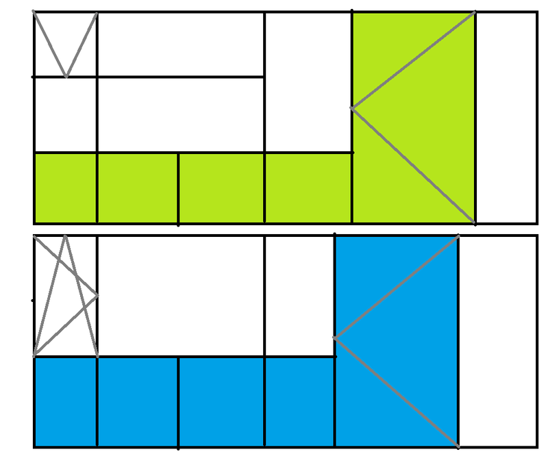

Hoe is men hier eigenlijk met de omgevingsvergunning omgegaan? Het lijkt een vrij onbesproken onderwerp te zijn in dit topic iig...
Ik zit namelijk een beetje met een dilemma, wel doen of toch niet. Als ik rondkijk op officielebekendmakingen.nl en de woningen in de buurt, is het gros gedaan zonder er een aan te vragen. Uit een paar andere aanvragen bleek dat het vergunningsvrij was.
Voor zover ik de regelgeving tot nu toe heb begrepen, mag 't vervangen van hout door kunststof als "normaal onderhoud" en daarmee vergunningvrij, mits de indeling hetzelfde blijft.
De crux zit 'm in het laatste. Waar houdt dezelfde indeling op, en begint een andere indeling?
Grofweg blijft de indeling wel hetzelfde, maar in de details wordt 't iets anders. Zo schuift de voordeur iets op naar links, wordt de borstwering 15cm hoger, bij 1 glaspaneel vervalt de horizontale verdeling waardoor ook de vorm van het opengaande raam vervalt.
Dus schematisch:
(Boven huidig, onder nieuw)
Afbeeldingslocatie: https://tweakers.net/i/GbXjJ-5yMtEKk9qpqWPoIoMjvjY=/800x/filters:strip_exif()/f/image/sjgbRt4UDpiRRPLDQsTFOya6.png?f=fotoalbum_large
Verkopers (n=3) zeggen vooral geen vergunning aan te vragen, met redenen als:
- Geen slapende honden wakkermaken
- Kost je alleen maar extra geld / duurt langer
- In 30 jaar tijd hebben we nooit gehoord dat het nodig was
En dat niet alleen, hierbij gaat er zoveel materiaal uit dat de sloop hier meldplichtig is.
We zitten gelukkig in een welstandvrije wijk, dus voor dat aspect hoeft het gelukkig niet.
Kijkend naar https://wetten.overheid.nl/BWBR0027464/2020-01-01/#BijlageII Hoofdstuk II, Artikel 2, lid 1 en 7:
Een omgevingsvergunning [...] niet vereist, indien deze activiteiten betrekking hebben op:
1. gewoon onderhoud van een bouwwerk, voor zover detaillering, profilering en vormgeving van dat bouwwerk niet wijzigen;
7. een kozijn, kozijninvulling of gevelpaneel, mits in de achtergevel, of een niet naar openbaar toegankelijk gebied gekeerde zijgevel van een hoofdgebouw, dan wel in een gevel van een bijbehorend bouwwerk, voor zover die gevel is gelegen in achtererfgebied op een afstand van meer dan 1 m vanaf openbaar toegankelijk gebied, tenzij geen redelijke eisen van welstand van toepassing zijn;
Dus als je punt 1 ruim interpreteert, zou men kunnen zeggen dat vervangen van kozijnen gewoon onderhoud is en vergunningvij. Maar als je punt 7 op de letter volgt, zou de welstandvrije wijk ervoor zorgen dat zelfs voor de achterkant een vergunning nodig is?
Volgens omgevingloket.nl leidt het vervangen van kozijnen aan de voorkant iig linea recta tot vergunningsplicht.
Maar toch vraag ik me af, zouden professionals in deze sector niet beter moeten weten? En me op z'n minst een betere uitleg moeten geven dan bovenstaande? Of is dit inderdaad zo vergelijkbaar met de oude situatie dat het als normaal onderhoud te categoriseren valt? En wat kan er in de praktijk gebeuren als men ontdekt dat er geen vergunning voor verleend is?
[ Voor 22% gewijzigd door ShitHappens op 27-09-2021 00:01 ]

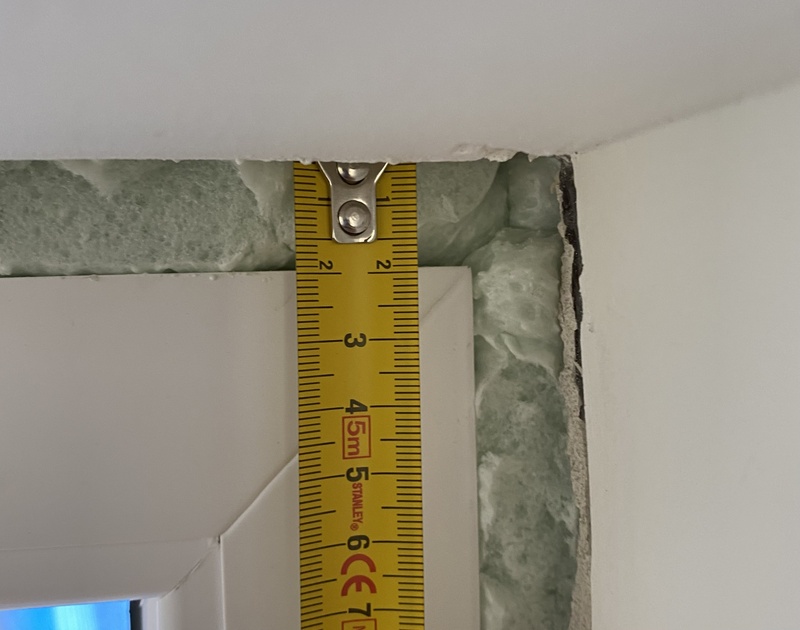

Bij ons hebben ze een paar weken geleden alle kozijnen vervangen voor kunststof. Op een lek raam na was alles in orde, ondertussen is dat raam ook weer vervangen dus kunnen we aan de afwerking beginnen.
Nu zitten er overal van zulke randen binnen:
Afbeeldingslocatie: https://tweakers.net/i/kl7gDvLrhpJNVRXrkywGgQDjYQM=/800x/filters:strip_icc():strip_exif()/f/image/gP3AmFHYjpkyx5XHM5VeRp5a.jpg?f=fotoalbum_large
Dit gat zit niet alleen verticaal van bovenkant kozijn tot plafond maar ook haaks op het kozijn zit er een ruimte (horizontaal van plafond tot pur). Een afwerklat is dus niet voldoende, het moet een L profiel zijn denk ik.
Overal is al gestuct.
Nu zitten we er aan te denken om dit af te werken met kunststof hoekprofielen. Zoiets als dit: https://www.praxis.nl/bou...-x-25mm-wit-260cm/2152014
Of is er een andere oplossing voor? Hoe is dat bij andere gedaan?

L profiel kan, bij mij is het opgelost met 2 kunststof afwerkprofielen die haaks opelkaar gekit zijn.

Wij vonden de kunstof profielen ultiem lelijk. Super plastic fantastic en een beperkt aantal kleuren die sterk afsteken tegen de kleur van het kozijn.
Bij ons is het afgewerkt met iets wat nog het meest lijkt op gefineerd geperst hout (niet gevraagd naar het materiaal). Dat was (vouwbaar?) in een L vorm en dekt beide randen af. De matte witte kleur komt rustig over.
Overigens kitten ze die L alleen op de muur om zo min mogelijk op het kunststof kozijn te kitten.
Zou trouwens willen dat het bij mij zo grondig afgepurd was. Ik heb het minimale pur bij een ruimte zelf maar aangevuld (tegen mieren respectievelijk tocht).

Bedankt voor je antwoord!
Vandaar de vraag ook, die profielen zijn inderdaad niet de mooiste. Aan de andere kant, de kozijnen zijn ook al plastic (in RAL 9010) dus als die profielen niet al te spierwit zijn zou het nog bijna bij elkaar passen ook :+
Bedoel je met die lat zoiets als dit? Het is het denk ik niet helemaal want deze zul je ook wel aan het kozijn vast willen maken, anders hangt het 'los'.
https://www.praxis.nl/bou...tuc-24x24mm-260cm/1446798
Hier waren ze ook wat terughoudend met pur, het waaide er gewoon doorheen toen. Daarvoor heb ik geen nieuwe kozijnen en ramen laten plaatsen natuurlijk. Dus na een opmerking purde ze alles mooi vol. Maar wel weer vreemd dat ze dat zelf niet konden bedenken.

Denk het wel want het was inderdaad MDF. In die toplaag zit ook iets meer structuur dan glad plastic

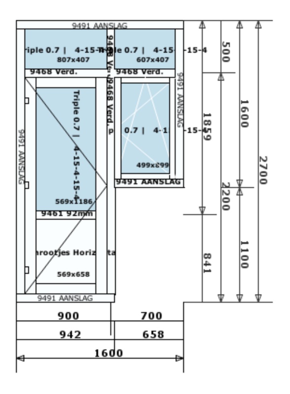

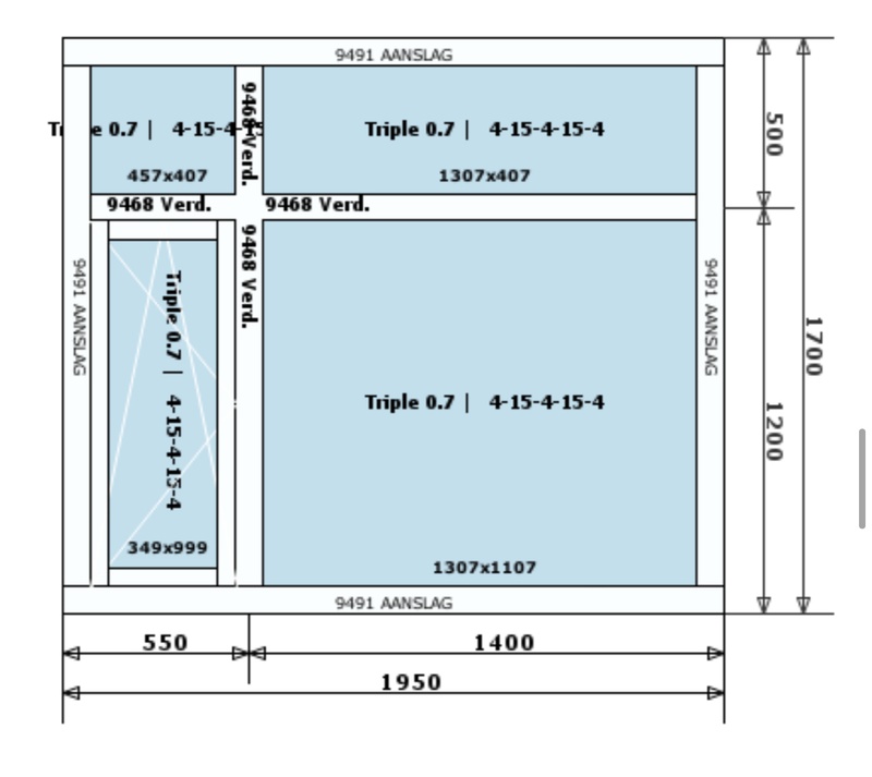

Na af en toe hier mee te hebben gekeken maar besloten een account te maken. Ik wil nieuwe kozijnen laten plaatsen maar door de opties zie ik het bos bijna niet meer.
Introductie
Het gaat om een appartement op de 3e en 4e etage ( maisonnette woningen). De kozijnen inclusief deuren die vervangen moeten worden zijn: van de woonkamer inclusief een deur naar het balkon, voordeur, keukenkozijnen, en 3 kozijnen op de 4e etage van de slaapkamers.
in totaal gaat het om 5 kozijnen en 2 deuren waarvan 1 voordeur. Hoogwerker is een must door de hoogte en aangezien ze over het dak van de supermarkt moeten om kozijnen te plaatsen.
Ik heb een aantal offertes ontvangen:
Een goed bedrijf hier uit de buurt Groningen (Koster), leveren het merk Shüco, offerte 25k.
Partij uit leeuwarden, San kozijnen leveren rehau kozijnen offerte 22k.
Belisol ben ik nog in afwachting van, 1e gesprek duurde 5 minuten want ze konden de geiste kleuren door de vve niet leveren, nu opeens wel.
Schüürmann GmbH Tischlerei offerte van ongeveer 18k, Veka Softline.
Iemand ervaring met bovenstaande partijen en eventueel tips waar op de te letten danwel goede leveranciers?

Wij hebben akkoord gegeven op een offerte voor het plaatsen van kunststof kozijnen op de 3 woonlaag. Inclusief plaatsing en afvoer van het oude materiaal komen we uit op €18.500.
Betreffen Schüco kozijnen, allen voorzien van bovenlicht, (deels) draai/kiep, triple glas, living variant 15, houtlook verbindingen en nerf binnen en buiten. Geen ventilatie omdat wij WTW gaan toepassen. Het betreffen 6 ramen en één balkondeur met raam ernaast. In totaal 12m2 glas.
Ik vind het een hoop geld maar volgens mij wel een concurrerende prijs op dit moment. Er gaat nog €1200 af vanwege subsidie. Betere kozijnen zijn er volgens mij bijna niet te vinden want hier zit alles op en aan.
Afbeeldingslocatie: https://tweakers.net/i/-vrWzdH9q0lcWbsElA7YkaKIaYk=/x800/filters:strip_icc():strip_exif()/f/image/qEZMU5qAVSjQkOg3eeguK4Lm.jpg?f=fotoalbum_large
Afbeeldingslocatie: https://tweakers.net/i/1gGFXFUizpyWodyE-7tiif_9X6o=/800x/filters:strip_icc():strip_exif()/f/image/6sX8PkHwubhnXI8uZpKyxl4J.jpg?f=fotoalbum_large
[ Voor 35% gewijzigd door colvano op 17-11-2021 09:34 ]

colvano schreef op woensdag 17 november 2021 @ 09:32:
ik zou niks tekenen voordat alles op papier staat zeg ik uit ervaring.. zoals jij het wilt, vergeet niet subsidie formuliertjes niet, gerantie bewijzen, documenten voor je huis-label etc etc ..
ik mis bv de doorgang/deur maat op te tekening, (moet volgens bouwbesluit 2012 indien mogelijk 85cm zijn)
b*llshit verhalen "zo werken wij" negeren, achteraf procederen over wellus / neitus wil je niet.

  • BastiaanN
Hier zitten de kozijnen er inmiddels een paar maanden in. Wel wat diverse problemen ondervonden in het begin waarvan de meeste gelukkig opgelost zijn.
De kozijnen zijn geplaatst met stelkozijnen, dus luchtdicht aan de buitenzijde. De ruimte aan de binnenzijde tussen kozijn en spouw is een beetje gepurt. Niet voor 100% want ik voelde de kou nog gewoon langs de kieren stromen. Hun antwoord daarop was dat ze de afwerking nog gingen afkitten en dat dit uiteindelijk ging zorgen voor een luchtdichte verbinding. Nu is dat op de meeste plekken ook het geval maar niet overal was genoeg ruimte om af te kunnen kitten. Bijvoorbeeld bij de voordeur zit het profiel zo dicht op het scharnier van de deur dat je er met de kitspuit niet achter kunt komen. Enfin, daar tocht het nu nog een heel klein beetje. En dat irriteert me. Ik overweeg om de (kunststof) afwerking er daar af te trekken en het zelf maar een beetje bij te purren zodat het wel luchtdicht is. Evt. nog met wat luchtdichte tape er overheen voordat ik de afwerking weer terugplaats.
Ik heb nu ook nog last van tocht onder de achterdeur. Daar zijn ze inmiddels twee keer bij geweest en de tweede keer hebben ze aangegeven dat ze er niets meer aan kunnen doen. Maar hij tocht nog steeds, dat hebben ze zelf ook geconstateert. Het werd door de monteur wel een beetje gebaggitaliseerd door te zeggen dat het maar "een heel klein beetje tocht". Maar goed ik verwacht gewoon niet dat mijn nieuwe deur tocht! Daarnaast komt er op een winderige dag zoals vandaag nog genoeg lucht onderdoor.
De voordeur is ook nog een dingetje, daarvan kraakt het profiel wanneer je de deur open en dicht doet. Een krakend plastic op plastic geluid en dat hoor je best wel hard zowel binnen als buiten. De laatste twee keer hebben ze geprobeerd het op te lossen door de schroeven er een paar keer in en uit te draaien. Dat lost dan het probleem weer voor twee weken op waarna het gewoon weer terugkomt.
Die kunststof deuren daarvan ben ik echt nog niet onder de indruk. Ze hebben dubbele kierdichting maar zowel aan de binnen als buitenzijde sluiten ze niet volledig aan op de rubbers. Ik vraag me een beetje af of ik niet gewoon aan het zeuren ben en het gewoon moet accepteren ofzo maar anderzijds vind ik dat ze het gewoon moeten oplossen...

BastiaanN schreef op woensdag 1 december 2021 @ 13:58:
Wat je hier beschrijft is typisch hoe bouwlui en kozijnenzetters werken en communiceren. Bagetaliseren zit in hun DNA.
Dat wil niet zeggen dat ze geen eer in hun werk leggen, maar ze zijn vaak niet goed in staat om het perspectief van de klant te begrijpen.
Ik zou als jouw was ze laten terugkomen voor de technische aspecten zoals rubbers die niet aansluiten, krakend geluid etc.
De afwerkzaken kun je evt zelf doen. Dat heb ik ook maar gedaan zonder ze terug te vragen, want ik doe het toch netter:
Ik zou deze problemen door het desbetreffende bedrijf laten oplossen.
In het kader van duurzaamheid en de hoge eisen die gesteld worden aan het luchtdicht bouwen hoort dit bij de uitvoerder lijkt mij.
