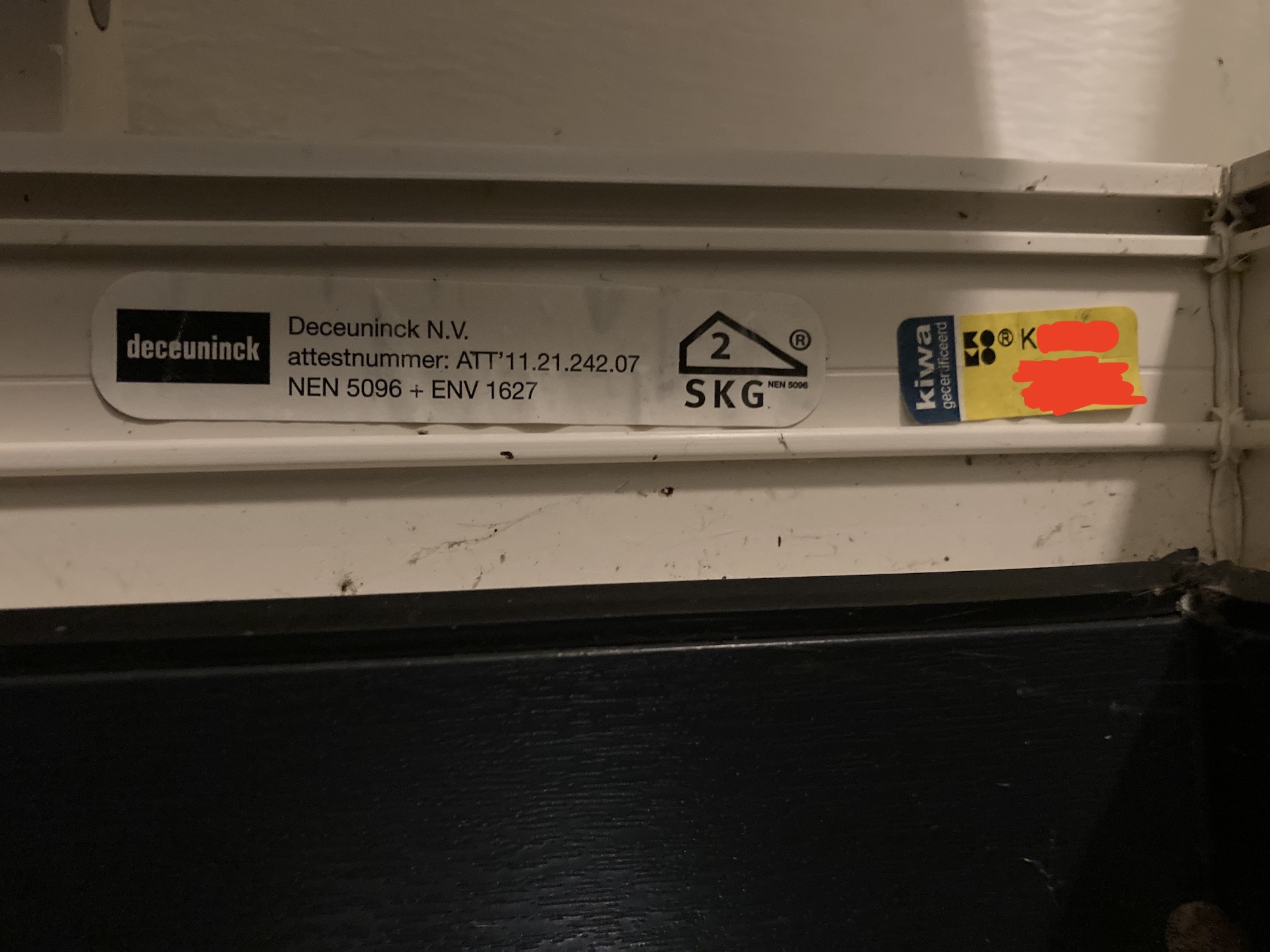

poulie schreef op zaterdag 29 augustus 2020 @ 10:18:
Zoals ik het begrijp is het Profel kozijn reeds 10 jaar oud en het Veka kozijn is nieuwer en heeft meerdere "kamers" zodat de isolatie beter is.
Voorste is een profel en achterste een Veka softline 82
Dat het Profiel profiel oud is herken je inderdaad aan de hoeveelheid kamers. Tevens is het mij niet gelukt de U-waarde van het kozijn te achterhalen :P Het informatiemateriaal noemt alleen een U-raam afhankelijk van U-glas wat veelzeggend is wat je kunt verwachten :P
Overigens heb ik net dat Profel kozijn laten zetten met HR++ glas. Prijs/kwaliteit in combinatie met woningeigenschappen en wensen (o.a. kantelkiepramen tot wel 2.1x1.3m).

Rukapul schreef op zaterdag 5 september 2020 @ 12:05:
Ik heb net offerte gekregen voor Profel kunststof kozijnen met HR++ glas, de Uw waarde van de kozijnen schommelen tussen de 1,22-1,69W/m2 K. Gemiddeld ligt het op 1,36. Dit gaat over maaslandkader met Fino vleugel.

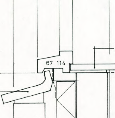

Al enige tijd willen wij kunststof kozijnen plaatsen.
Echter, hier in Nederland kost ons dit €28k (15 ramen + schuifpui + voordeur).
Nu kan ik via familie van mn vrouw (haar vader is aannemer in Letland) direct inkopen bij een fabriek in Noord-Oost Europa, ook de "Nederlandse stijl" kozijnen, met haak/neusje, van Galean / Schuco.
Echter, het prijsverschil is behoorlijk, €11k voor Nederlandse stijl en €6,5k voor de standaard (= standaard in heel Europa, Nederland is de uitzondering).
Het plaatsen wilden we eerst zelf doen met m'n schoonvader.
Alles opgemeten en we hebben 1 kozijn Nederlandse stijl besteld en gekregen als proef. Ik had er deze stelkozijn-latten bij gekocht: https://www.recystel.nl/product/r-2008-2/ (PVC, met "pootjes" voor compriband)
Maar door corona kan mijn schoonvader niet langs komen, niet voor 1 weekendje.
Dus, ik heb via werkspot een Poolse kozijnenmonteur gevonden, was ook de enige die reageerde.
1x afgesproken voor werk bekijken, en proefkozijn + gat opmeten, ja gaat passen, maar wel krap.
Zoals jullie weten zijn er meerdere wegen naar Rome.
Nederlandse manier, met stelkozijn:
YouTube: Montage kozijnen | DW Kozijnen (stelkozijn rond 01:00)
Zelf getekend plaatje:
Afbeeldingslocatie: https://tweakers.net/i/EDNFGqvWqFAXFDtXPpP2PPNb5AM=/full-fit-in/4000x4000/filters:no_upscale():fill(white):strip_exif()/f/image/RyYWZWrdzTOghdVEzWjMKPOe.png?f=user_large
Echter, de rest-van-Europa-manier is gewoon het kozijn (zonder neusje) pakken, op een paar plekken een metalen strip er tegenaan schroeven, kozijn op z'n plek zetten en die met ankers in de betonnen binnenmuur slaan, en vervolgens rondom alles afpurren binnen en buiten, en er een dag later overheen met voegmortel buiten en binnen met stuc / gips:
Afbeeldingslocatie: https://tweakers.net/i/xCWLhWtj4K67dQr65HrHLnl4EYk=/800x/filters:strip_icc():strip_exif()/f/image/6o1ykPxbEPZPIbyy4ngyx3qX.jpg?f=fotoalbum_large
Deze manier is een stuk sneller werken natuurlijk, en heeft als voordeel dat je glas er niet uit en weer in hoeft. Voor het installeren van het totaal vroegen ze €3000, op basis van 2 uur werk per kozijn met 2 man, wat neer komt op ~€50/u.
Nu had ik bij mij thuis braaf het gat in de buitenmuur opgemeten. Dit gat hoort gelijk te zijn met het gat in de binnenmuur.
Echter, 3 dingen:
  • De kozijnplank in de spouw lag eigenlijk los / brak heel snel los, hier kon ik wel in schroeven, maar tsja, geen nut.
  • Het kozijn "Afbeeldingslocatie: https://tweakers.net/fotoalbum/image/zwuyN2dBWmTBE3Oj6xnaoktK.png, waardoor ik zeker een centimeter meer gemeten had dan past
  • In de binnenmuur is het gat van het raam voorzien van bijna 2cm gips. Het stelkozijn in de spouw ligt hier gelijk mee.
Mijn gewenste/gemeten manier had dus nooit kunnen passen.
Het is opgelost door:
  1. Alle stelkozijnen in de spouw er uit te breken
  2. Het stelkozijn op het Nederlandse stijl kozijn van buiten naar binnen te schroeven (met compriband er tussen)
  3. De metalen plaatjes op de buitenkant (nu stelkozijn, normaal het kozijn, geen stelkozijn) te schroeven
  4. Gips weg hakken waar de metalen plaatjes zitten
  5. Ankers er in
  6. Afpurren,
  7. Pur bubbels wegsnijden, stuc / voegwerk er over, klaar op de rest-van-Europa-manier.
Maar ik ben natuurlijk wat ontevreden dat het niet mijn "Nederlandse stijl" manier is gebeurd.
Plus dat dit kozijn niet in de juiste kleur en afwerking was (wit glad plastic ipv 9010 houtlook), en met de Nederlandse stijl pak je makkelijk het kozijn er weer uit, nu niet...
Ik heb gisteravond even gemeten met een laser-IR-thermometer. Het oude raam+kozijn (er naast) is glas 17,6°C, houten kozijn 18,6°C. Het nieuwe is glas 20,2°C en kozijn 19°C (de PUR nu iig nog ook). Hoe dan ook zijn we voor het grote oppervlak behoorlijk vooruit gegaan.
Waar ik nu mee zit.
In Polen en Letland houden ze echt wel rekening met strenge winters. Desondanks denk ik wel dat de Nederlandse manier beter is, omdat die er van uit gaat dat wanneer het waait buiten, het kozijn strakker tegen het stelkozijn gedrukt wordt en dus dicht blijft. Bij de rest-van-Europa-manier scheur je feitelijk het pur los en gaat het dus op termijn niet meer afdichten. Vergis je niet in de kracht van wind op m2 oppervlak, op dit raam moet je al rekenen op ruim 100kg ;)
Nu zie ik 2 opties voor me:
Nog een keer een Nederlandse stijl raam bestellen, op basis van maten binnenmuur. Dit ivm de stuclaag binnenmuur en daar me gelijk liggende stelkozijn in de spouw. Nu met de Recystel 2008-1 (1 pootje aan de voorkant (=10mm hoog)) stelkozijn. Dit kost meer tijd, zeker 3 uur per kozijn, waarmee de totaalprijs neer komt op €11.000 materiaal + stelkozijn €600 + ~€4.500 = €16k (nog steeds fors goedkoper dan Nederlands bedrijf). Nadeel is dat een raam snel te groot kan zijn en het stelkozijn in de spouw domweg niet groter gemaakt kan worden, dus verwijderd moet worden. Dan blijft, op dat moment, alleen de rest-van-Europa-manier over...
Alles op de rest-van-Europa-manier bestellen en laten doen. Kosten €6.500 + €3.000 = ~€10k
En accepteren dat het op termijn het hoekje met stucwerk wat kouder is / minder isoleert.
We willen hier nog lang blijven wonen, 20 jaar tot de kinderen het huis uit zijn is wel de bedoeling.

Afbeeldingslocatie: https://www.imgdumper.nl/uploads9/5f987ce204384/5f987ce1f2e6f-IMG_2131.thumb.jpg
Even googlen op het attestnummer leert mij dat de kwaliteitsverklaring al in 2012 is verlopen. Hebben we een oud (voorraad)kozijn in onze woning gekregen? Moet/kan ik hier wat mee ten opzichte van de aannemer of de (vermoedelijke) onderaannemer/leverancier van het kozijn (die ik voor de netheid maar even heb weggestreept in de foto)?

Familie lid vroeg mij om mee te kijken naar een offerte voor
1 x kozijn met vaste 2 ramen.
2 x de ramen van de dakkapellen: 3 ramen waarvan 1 kiepkantel
1 x kozijn met 2 ramen waarvan 1x kiepkantel.
In totaal zo’n 6,8m2 glas
Ze kijken naar kunstof, maar kregen nu (mahonie) hout geadviseerd. Inc plaatsing €8600.
HR++ glas
- Is de prijs redelijk? (Bedrijf komt via een referentie)
- meerprijs van €800 voor HR+++ waard?
- kozijn gaat in bestaande houte constructie, maakt het dan nog uit of het stomp of met stelkozijn gemonteerd wordt?

Mahonie? Bedoel je geen Merantie?
Ik zie geen ventilatieroosters, heeft dit huis dan al balansventilatie?
De prijs schrik ik niet van. Zeker als blijkbaar op hoogte moet worden gewerkt en een steiger en/of hoogwerker er aan te pas moet komen.
Weet alleen niet hoe wordt afgewerkt. Moet er nog een schilder langskomen om het later af te lakken?
  • Stinger_Ventura
  • Laatst online: 01:25
nokiaan958GB schreef op maandag 21 december 2020 @ 23:02:
Merantie! Dat is het, mahonie was wat te chique ;)
Huis is uit de jaren 50, dus geen ventilatie. Ook geen andere roosters in het huis. Goed punt om te vragen hoe zie dit kunnen integreren.
Schilderwerk. Staat dat het opgeleverd wordt in de grondverf. Denk makkelijk als ze het met de stijgers meteen laten schilderen? Of is dat niet gangbaar voor een kozijnenboer?
Ik twijfel nog een beetje over de meerprijs voor HR+++ glas. Is dit de meerprijs waard voor een matig geïsoleerd woning, waarbij de ramen geplaats worden op overloop, slaapkamer en badkamer. Die ruimtes worden niet warmer dan 17c gestookt.
Aan de andere kant, je doet het maar 1x en die 800€ is te overzien, dus waarom niet meteen goed. Maar het dak is weer niet geïsoleerd, dus tja.....

Hoi allen,
gezien wij in april gaan verhuizen, is dit topic nu ook interessant geworden. Heb daarom een paar vragen aan jullie, wellicht dat iemand hier het antwoord op weet.
De kunststof kozijnen zijn ongeveer 5 jaar oud. Betekend dat die dus nog zeker 15 jaar mee kunnen, theoretisch. Volgens de verkoper is er ook nog zolang garantie.
Mijn eerste vraag is: hoe werkt het eigenlijk met garantie op k.k.? Wij zijn straks de nieuwe eigenaren, hebben wij dan ook 'automatisch' de garantie?
In navolging van het bovenstaande; wij willen dus het liefste een kattenluik monteren in de kunststof deur die naar de tuin leidt. De vorige eigenaren hebben ook een kat maar hebben dit niet gedaan ivm het "vervallen van garantie".
Iemand hier ervaring mee?
  • Nyarlathotep
  • Laatst online: 27-11 15:05
Nyarlathotep
Crawling Chaos
honda-noob schreef op donderdag 18 februari 2021 @ 12:17:
Hoi allen,
Dat is denk ik eenvoudig te achterhalen: Zorg dat je de factuur en garantiebewijs in handen krijgt van de huidige bewoners. En dan gewoon even informeren hoe of wat bij de firma die het allemaal heeft geleverd.
Het lijkt mij dat die garantie gewoon doorloopt voor jou; de ramen en deuren worden immers jouw eigendom.
