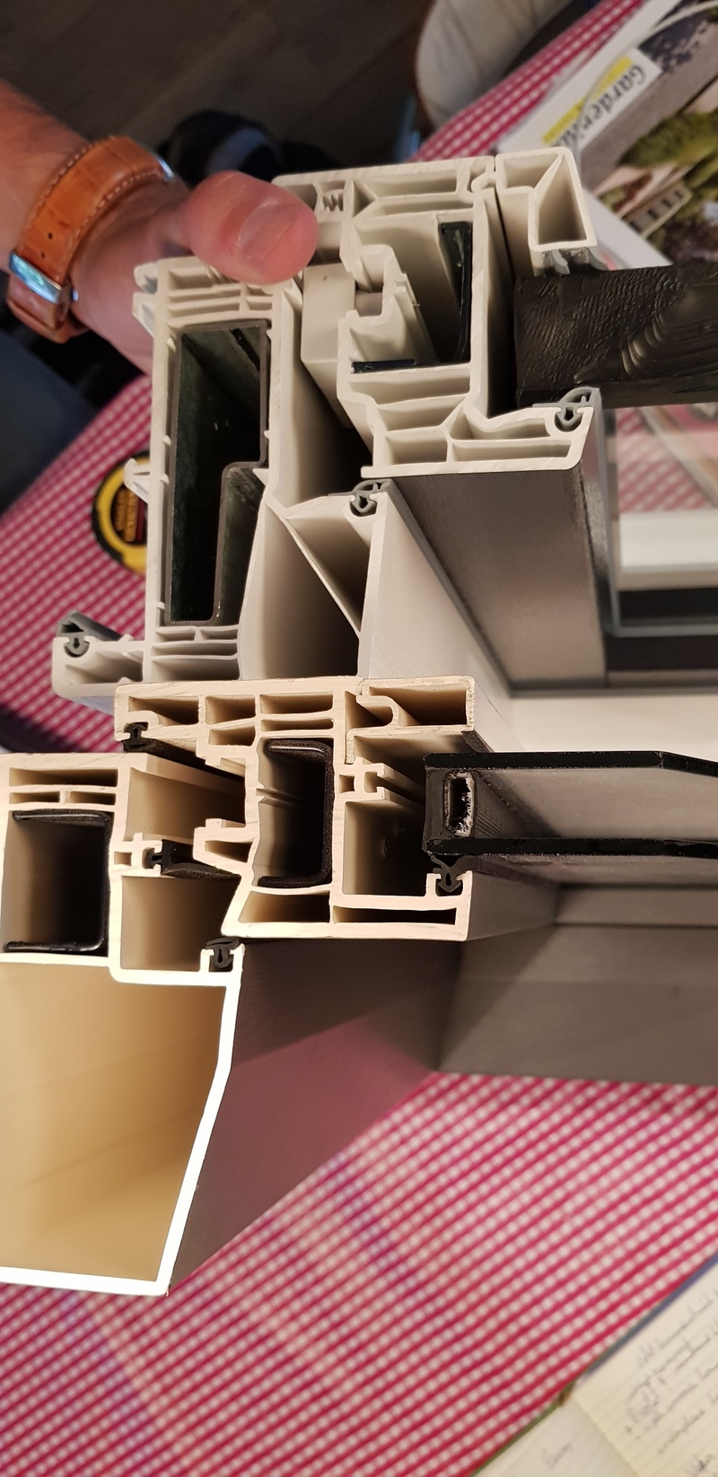

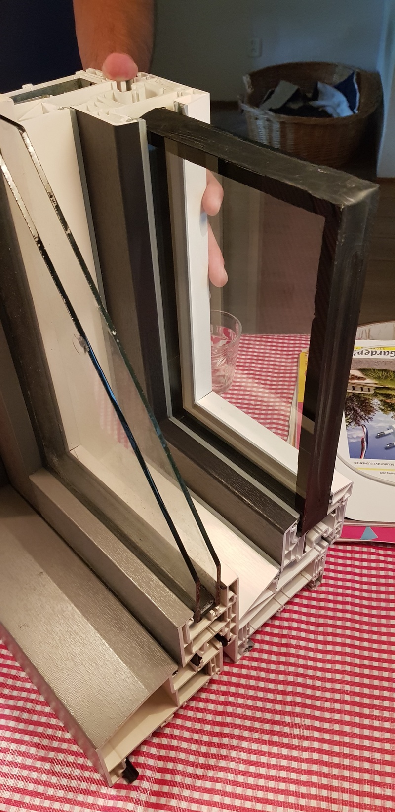

Ik merk dat er over het algemeen dikte 70mm profielen wordt aangeboden met 2 rubber afdichtingen. Inmiddels is er ook enkele jaren 80-85mm profielen op de markt met 3 rubber afdichtingen waardoor er een hogere isolatie waarde wordt behaald. Dit kost uiteraard ook wat meer geld. Deze heeft schucco ook.
Mijn kozijnenboer heeft toen wel 70mm geplaatst omdat de meerprijs niet opwoog tegen de extra isolaarde waarde icm een oud huis.
Wij hebben een kunststof schuifpui van 4m breed van schucco. Bevalt uitstekend. Dus het kan wel ;).
Schucco Corona SI82 Thermo Slide
Zou persoonlijk geen ventilatierroosters nemen. Met als reden dat ik geen dure isolerende kozijnen aanschaf om vervolgens een gat er in te maken. Dan help je de hele isolerende waarde omlaag en zijn er wel andere mogelijkheden om te ventileren. Ook is

1. We praten hier over een 82 mm profiel (vandaar sl82) met inderdaad drie afdichtingsrubbers.

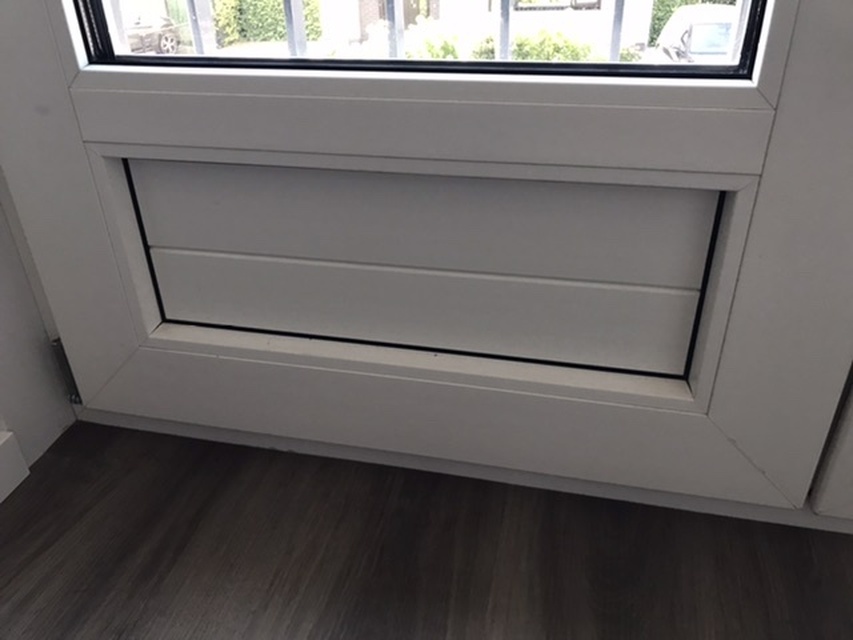

Ik persoonlijk begrijp nooit de ventilatierooster. Ieder kunstof kozijn is voorzien van een tochtstand en kan er altijd optimaal gelucht worden.
Als tip om overal horren bij te bestellen. Niks is lekkerder dan dat.

Ik zou beneden ook gaan voor deels draai/kiep. Dat is veel fijner dan de roosters.
Hier in mijn nieuwe huis zitten beneden ook roosters en dat is prima voor ventilatie. Maar je kunt niet even lekker door luchten. Nu moet ik de voordeur en schuifpui tegen elkaar open zetten. Was fijner geweest als je wel een raam kon open zetten zoals in mijn oude huis.
Hier was verschil draai/kiep of rooster ongeveer €150,00 per raam boven. Maar dit waren kleine ramen.
Op de overloop hebben wij bijvoorbeeld wel roosters gedaan omdat deze ramen nooit open staan. Kan alles tegen elkaar open zetten met slaapkamers. Dus dat was zonde van de €300,00.

Ik heb op de zuidkant een draaikiep met daarnaast een vast raam van 1,80 breed. In dat raam zit een rooster. Rooster is aan 2 kanten instelbaar ivm lengte ervan, ik kan dus het rooster op 6 standen bedienen. Draaikiep doen we open zodra de zon erop staat, in de avond gaat die weer dicht en staat de linkerkant van het rooster open.
Voor een rooster kan je uitgaan van 100 euro per meter. Glas wordt er in principe nauwelijks goedkoper op.
Ik ook niet.
1. het is lelijk
2. het tocht dus je zet hem dicht (ik heb zelfs gezien dat het afgeplakt word)
3. het is onnodig kou binnen halen.
4. het is lelijk (o wacht die had ik al, nou ze zijn ook heeel erg lelijk)
nokiaan958GB schreef op maandag 11 mei 2020 @ 23:26:
Bij mechanische afzuiging heb je gewoon roosters in huis nodig.
We gaan toch niet terug in de tijd de moeder de vrouw overdag thuis was en gedurende een paar uur de ramen openzette om te luchten ? :+
Tijd van mechanische ventilatie is ook wel voorbij.
Beetje warme lucht weggooien en koude lucht binnen halen.
Balansventilatie ;)
  • kootje70
  • Laatst online: 20:07
FRANQ schreef op dinsdag 19 mei 2020 @ 15:49:
Ik ook niet.
1. het is lelijk
Balansventilatie ;)
Dat dacht ik eerst ook.
Mijn situatie: tussenwoning met aan de voorkant hal+keuken en achter nu één groot kozijn met 3ramen tot de grond en tuindeuren.
Ik had eerst achter een smalle deur en een grote schuifpui. Geen dauerluchters en het huis heeft geen mechanische ventilatie. Achterkant op het noorden en het was altijd vochtig+schimmel. De hygrometer zat altijd wel tussen de 65 en 80%.
Nu dus overal kunststof en boven de 3 ramen achter dauerluchters gedaan. Was er eerst huiverig voor, heb een hekel aan tocht.
Maar ik voel geen tocht, zet hem soms open als de hygrometer 60+ aangeeft. En als we gourmetten :9
Nee, ben nu wel blij dat ik ze heb :)

Punt is dat je dan te weinig ventileert.
Ze moeten altijd open.
Ze kunnen dicht voor als er een artische poolwind pal op je gevel staat te blazen.
  • kootje70
FRANQ schreef op dinsdag 19 mei 2020 @ 21:39:
Deels mee eens.
In de schuifpui zat geen rooster, kon ik dus niet ventileren.
Nu heb ik 3 roosters van +/- een meter en gaan ze open als het vochtig is. Dat is in deze (droge) periode dus niet. En als het vochtiger weer is, gaan ze een paar keer per week even open.

We hebben Rehau kozijnen/ramen/deuren (naar volle tevredenheid). Nu vroeg ik me af of je ergens losse onderdelen kan bestellen.
In de slaapkamer hebben we dubbele deuren (in feite grote kiep/kantel). Met onderin de deuren een dicht vlak, geplaatst met rubber randen zoals met het glas (dus verwijderbaar).
Nu heb ik het idee om voor de mobiele airco hier een mooi gat in te maken. Dit doe ik dan liefst in een extra stuk wat ik eventueel in de winter er weer uit kan halen, of als het mislukt dat ik nog een goede heb haha.
Iemand tips of andere suggesties? Ik weet ook niet exact welk type het is, iig met houtnerf en er zit overal 3-dubbel glas in.
Afbeeldingslocatie: https://tweakers.net/i/Iy2MBDmWYvijA5jas7cqeisgGzI=/full-fit-in/4920x3264/filters:max_bytes(3145728):no_upscale():strip_icc():fill(white):strip_exif()/f/image/bcE9OK05QeacwneBkIYZVpBC.jpg?f=user_large
[ Voor 22% gewijzigd door Giant87 op 24-06-2020 09:55 ]

Giant87 schreef op woensdag 24 juni 2020 @ 09:44:
Waarom niks zelf maken? Als het tijdelijk is voor in de zomermaanden zou ik daarvoor kiezen ipv met reserve onderdelen te werken.
  • Giant87
  • Laatst online: 14:29
sjtienuh schreef op donderdag 25 juni 2020 @ 16:53:
Ja denk dat ik maar iets met een Trespa plaat doe ofzo. En dan idd het originele onderdeel intact.
N.a.v. bovenstaande, wat is de beste manier om de 'latjes' los te halen om het paneel te vervangen? Het zit vrij strak (plamuurmes krijg ik er niet tussen) en ik wil het niet beschadigen. Want volgens mij zit het wel gewoon vastgeklikt.
  • _JGC_
  • Laatst online: 22:50
@Giant87 Je moet er een scherpe beitel of een plamuurmes tussen slaan, dan gaat de glaslat gewoon los.
Geen schroevendraaier iig, want dan krijg je van die lelijke beschadigde randjes.
Simpele google opdracht levert een handleiding: https://www.creon-kozijne...dia/Tips&Tricks%202.2.pdf
  • Giant87
Ja ik had het dus geprobeerd met plamuurmes, maar dan is er blijkbaar nog wat meer geweld nodig. Was alleen bang het laagje met de 'houtnerf' toch te beschadigen.
  • _JGC_
@Giant87 Brede scherpe beitel heeft gewoon de voorkeur. Als je die ertussen slaat forceert dat ding ruimte en komt de glaslat los, een plamuurmes heeft geen scherpe kant die je er makkelijk tussen kunt slaan.

Zoals ik het begrijp is het Profel kozijn reeds 10 jaar oud en het Veka kozijn is nieuwer en heeft meerdere "kamers" zodat de isolatie beter is.
Voorste is een profel en achterste een Veka softline 82
  • poulie
  • Registratie: Januari 2017
  • Laatst online: 01-12-2025
Voorste is een profel en achterste een Veka softline 82Afbeeldingslocatie: https://tweakers.net/i/VMpOoQdZbEjHsGrmMl8uscJRkdE=/800x/filters:strip_icc():strip_exif()/f/image/RXe0r65M3rBOUeHhYmfWZdrt.jpg?f=fotoalbum_large
Afbeeldingslocatie: https://tweakers.net/i/RYYvPkNFPeqAnaKscfUzp3RjYEA=/800x/filters:strip_icc():strip_exif()/f/image/QHua9dPgsLz3662tegfYM5PU.jpg?f=fotoalbum_large
