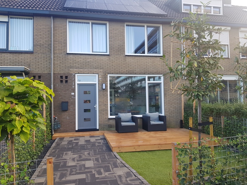

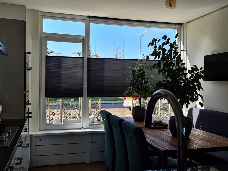

Afbeeldingslocatie: https://www.mupload.nl/img/aijnbfpt4znyi.jpg
Afbeeldingslocatie: https://www.mupload.nl/img/649gcfeljrt.jpg
Afbeeldingslocatie: https://www.mupload.nl/img/a4bz4wb2.jpg
[ Voor 6% gewijzigd door barry86 op 26-08-2019 15:37 ]
  • barry86
  • Laatst online: 06:52
Cobb schreef op maandag 13 mei 2019 @ 15:50:
Wij zijn ook opzoek naar een kunstof kozijn met een kunstof voordeur. Aan de zijkant van de deur een smal raampje en er boven ook. Opvallend vind ik het prijsverschil voor 3 dubbel glas, dat is erg hoog daarom toch maar voor hr++ gegaan. Al met al ben ik ruim 5000 euro kwijt voor een compleet kozijn met deur bij 3 aanbieders. Iemand nog tips, waar op te letten?
Ik ben op moment ook mijn voordeur met zijraam aan het configureren van het merk Aluplast met 3 laags geblazing. Ook het zijraam is 3 laagsbeglazing, het glas is melkwit ivm inkijk.
Afmeting deur 1m bij 2m20. Aangrenzend zijraam 1m bij 2m20 met een tussenstroon.
Prijs: €2450,- uit Polen.
Eigen montage. Een vakman doet dit met 2 man in 1 dag. Dat zal circa €1000,- zijn.
En ik heb het al vaker aangegeven. Laat je niet misleiden door extreme meerkosten bij 3laags glas.
Dat zijn bedrijven die zijn hier niet op ingesteld ivm het extra gewicht en komen met allerlij redenen waarom 3laags niet beter is etc etc etc en vervolgens met een hoge meerprijs.
Je wil uiteindelijk toch duurzaam investeren? 3 laags is de nieuwe norm

Boren in kunststof kozijnen vind ik ook eeuwig zonde. Hier ook klemsystemen over de rubbers. Werkt prima!
Hoe pak je de naastliggende combinatie vast raam + draaikiep raam aan?
  • BushMule
  • Registratie: September 2015
  • Laatst online: 25-11-2025
Rukapul schreef op woensdag 9 oktober 2019 @ 10:46:
Ik heb daarnaast gewoon een normaal hangende top down bottom up plisse

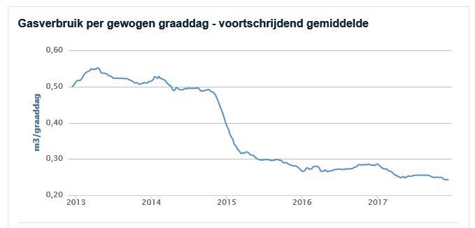

Ik heb alles in een keer gedaan. Ben je ook in een keer klaar.
Het resultaat is er ook naar.
Afbeeldingslocatie: https://tweakers.net/ext/f/9F2ydT6KmXDj97IzErVMj0Lb/full.jpg

Ik heb het in tweeën laten doen.
Wegens complete verbouwing kon het toen helaas niet anders.
Na de eerste levering had ik al 900 kuub gas minder verbruikt.

  • Grandisimo
  • Laatst online: 11-02-2025
knny schreef op donderdag 7 mei 2020 @ 09:51:
Iemand nog tips voor bedrijven in de omgeving Groningen?
Hepro in Zuidbroek
Wij hebben alle kozijnen en deuren laten doen en zijn zeer tevreden over de kwaliteit en afwerking.
En de prijs is zeer concurrerend.
Afbeeldingslocatie: https://tweakers.net/i/JkrF_kFUtgu0p5ojao1VMMmQX5Q=/800x/filters:strip_icc():strip_exif()/f/image/3HiMz7AV0amVDD5vkx9vkMWT.jpg?f=fotoalbum_large
Afbeeldingslocatie: https://tweakers.net/i/_7R0qmLwoGbF-nMSuGIVn8Nlg2I=/800x/filters:strip_icc():strip_exif()/f/image/6pAQc3yvuU3tIjnhwtyn2a0I.jpg?f=fotoalbum_large
  • Seafarer
  • Laatst online: 11:10
Seafarer
XXX
@Grandisimo
Netjes heel strak. Maar hoe wordt er nu continue geventileerd?
  • Highfive95
  • Laatst online: 28-10 19:41
@Seafarer
De ventilatiestand van de draaikiep ramen misschien?
Bij ons hebben ze vorige week de bovenverdieping en dakkapel de kozijnen vervangen en op kozijnen zit een ventilatiestand. Kozijn lijkt dicht, maar zit hele kleine opening in. Los van de nog 5 standen waarin het draaikiep raam open kunt zetten.
