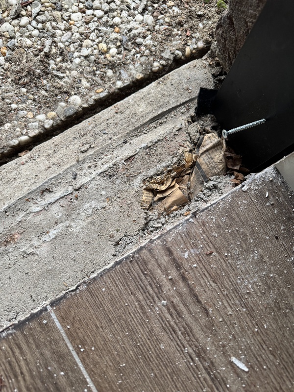

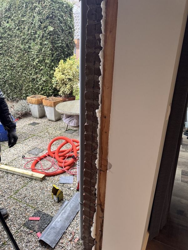

Ondanks dat mijn leverancier niet goed is in zeg maar 'project management', vind ik hun mensen wel ok, weten ze raad met wensen zoals PADK en HVL, leveren ze mooie deuren met interne scharnieren, en is de prijs ok. Ondertussen zitten we in maand 5 en is het nog niet af en dat komt ook door Schüco. Die sprak ik van de week en in het gesprelk lieten ze vallen dat ze veel last hebben van personeelsverloop. Overigens zie ik verbetering bij mijn leverancier.
Overigens wordt er vandaag nog en kozijn geplaatst met stelkozijnen (niet zichtbaar) met kierafdekking.
Afbeeldingslocatie: https://tweakers.net/i/vIUFhw0TiL4OidPo4Z1fGjEby4g=/x800/filters:strip_icc():strip_exif()/f/image/118hVEKyKRxSQ2Zv6zY8664Y.jpg?f=fotoalbum_large
En zoals je ziet werd er in de jaren 70 ook weleens 'geprutst'... Krantenpapier voor afdichting gebruikt... Nu is mijn buurman de bouwer geweest dus dat wordt een gesprekje met een glimlach 😂
Afbeeldingslocatie: https://tweakers.net/i/dQRv3Fczg-kFl6GfZ9fvSVaD50E=/x800/filters:strip_icc():strip_exif()/f/image/icBzqFGU5c9lgpz6vLqH7Dux.jpg?f=fotoalbum_large

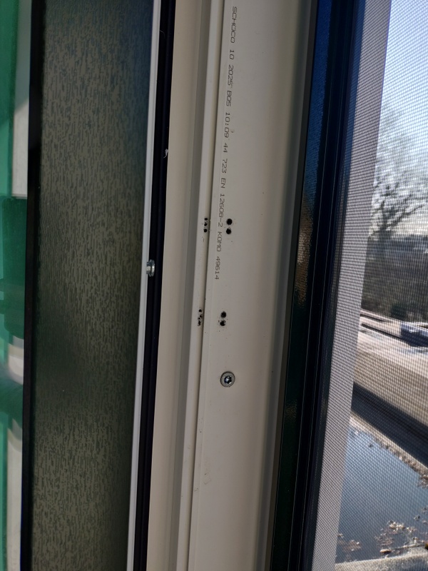

dragonhaertt
@_'.'
Voor het 'afstellen' van de kozijnen verplaatst onze geliefde leverancier gewoon de sluitplaten in het kozijn, met een dergelijk gevolg:
Afbeeldingslocatie: https://tweakers.net/i/5zwtcwVjxmJz7okT-CilCWBxBFM=/x800/filters:strip_icc():strip_exif()/f/image/8ouNQEqiqVE4QkOcGtFHGwYu.jpg?f=fotoalbum_large
Dit lijkt me persoonlijk niet de bedoeling.
Nu is het zo dat sommige nokken niet netjes in het midden staan als de hendel wél in het midden staat. Volgens de monteur kan de fabriek dit nog wel stellen, heeft iemand hier ervaring mee?
Is het mogelijk om deze nog te stellen, anders dan het draaiplaatje wat er op zit?
Afbeeldingslocatie: https://tweakers.net/i/aBNnlp46oXwVM8vDpAc45SaBqzw=/x800/filters:strip_icc():strip_exif()/f/image/YdMSnVhQtFUY7LSVT1KM93uh.jpg?f=fotoalbum_large
  • pman63
  • Laatst online: 00:49
Die gaatjes zouden ze gewoon weer dicht kunnen lassen, als ze dat niet kunnen zou ik een bedrag van de rekening inhouden en weet je meteen dat je op jezelf bent aangewezen bij onderhoud.
Dat een kozijn en raam in de fabriek al niet netjes sluiten is ook niet best te noemen. Dan is er van kwaliteitscontrole ook geen sprake, tenzij het ramen van WC-eend zijn.
  • dragonhaertt
  • Laatst online: 22:23
dragonhaertt
@_'.'
pman63 schreef op dinsdag 3 maart 2026 @ 16:05:
Helaas geen WC eend, maar shuco met Winkhaus. De fabriek is wel een WC-eend in mijn ervaring.
één sluitplaat zat gewoon op een verkeerde plek. 10cm hoger dan waar hij had moeten zitten.
De rest een beetje paar mm te hoog paar mm te laag etc...
Momenteel al 9 dagen mensen over de vloer gehad, en de 10e is al ingepland. Het is één groot drama.
Lassen kunnen ze laten doen door 'dr vinyl', maar dat wilden ze alleen doen op de zichtbare gaten (van die plaat die volledig verkeerd zit) niet de gaten die onder de montageplaten zitten.

@dragonhaertt Niet gaan aanrommelen. Je betaalt genoeg voor dit soort spullen toch? Installateur is je partij en die aansprakelijk stellen en gewoon een nieuw goed kozijn vragen. Gaat hij het maar verhalen op de fabriek. Niet jouw zorg.
  • dragonhaertt
dragonhaertt
@_'.'
MotorBeast schreef op dinsdag 3 maart 2026 @ 16:52:
Ik ga ook niet zelf aanrommelen, maar ik wil wel graag weten wat er technisch mogelijk is.
We zijn al meer dan een half jaar bezig met dit gezeik en er zijn al een keer volledig nieuwe kozijnen geplaatst.
Ik krijg conflicterende informatie van monteurs van de installateur en de fabriek, dus ik sta open voor info uit andere kanalen.
