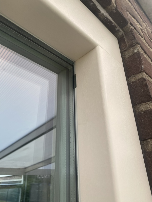

En vermoedelijk hebben ze het onderste raam verder naar buiten geplaatst dan oorspronkelijk. Kijk zelf maar niet hetzelfde dan op verdieping.
Ze hadden onder moeten beginnen met boven het kozijn een z-profil
Nu loopt het water van het keralite op het kozijn waardoor lekkage, ze zullen het misschien hebben afgekit maar kit is tydelijkAfbeeldingslocatie: https://tweakers.net/i/2BJ4lGz60c_k1AIXxKd0mKw0NTA=/x800/filters:strip_icc():strip_exif()/f/image/8aGYfGKerPiVLY8HgRCa9Cvg.jpg?f=fotoalbum_large

Bouwfysisch niet juist.
Pruts.
Zal ook wel geen folie/membraam achter keralite zitten. En zo wel, dan niet ventilerend. Folie dient dan weer over het onderste z-profiel (wat er niet zit) te lopen. Zodat evt vocht voor het kozijn word gebracht

Kan nu ook wel een rat tussen kozijn en rds stenen

Ik heb even gekeken, rubber loopt daar inderdaad ietsje naar binnen. Lijkt er op dat het iets heeft los gelaten van een strip die er zit. Ik ga er in ieder geval naar laten kijken.
Het kozijn is inderdaad boven gekit. Het oorspronkelijke kozijn was lager, we hebben dit vergroot.
Edit: Besproken met mijn installateur. Het linker raam blijkt inderdaad niet helemaal goed te zijn en wordt vervangen.
Achter de keralit zit folie en onderaan is alles afgekit. Het was niet mogelijk om het kozijn nog iets verder naar binnen te plaatsen. Volgens de installateur geen enkel risico op vocht.

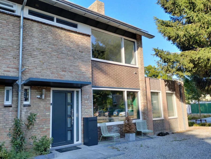

Joosterh schreef op maandag 17 oktober 2022 @ 14:06:
Ja, ik ben wel tevreden over hoe alles er nu is uit komen te zien. Hele verbetering t.o.v. de kozijnen die er in zaten en we merken nu ook al wel dat alles veel beter geïsoleerd is.
Als ik dit soort foto's zie dan vraag ik me altijd af of de indeling bewust is gedaan: boven een ongelijk drieluik, onder een tweeluik met stijl in het midden. Dan zit je dus met een stijl in het midden (meestal ongewenst), niet doorlopende verticale lijnen en asymmetrie op de verdieping.
Waarom niet gelijk/symmetrisch op de verdieping en op begane grond een enkel raam danwel drieluik gelijk aan verdieping?

Rukapul schreef op maandag 21 november 2022 @ 14:11:
Een enkel raam zou enorm zwaar zijn geworden en vonden we ook niet zo mooi. Twee stijlen vonden we dan weer net te veel. Smaken verschillen hè.

Joosterh schreef op maandag 21 november 2022 @ 14:19:
Naast smaak zijn er ook esthetische ontwerpbeginselen (gulden snede, lijnenspel, etc.). De kunst van de beste oplossing is om het evenwicht te vinden daartussen en praktische wensen en beperkingen.
'zwaar' is overigens niet echt een argument. Voor een paar honderd euro komt een kraan om het geheel 100% arbotechnisch te plaatsen.

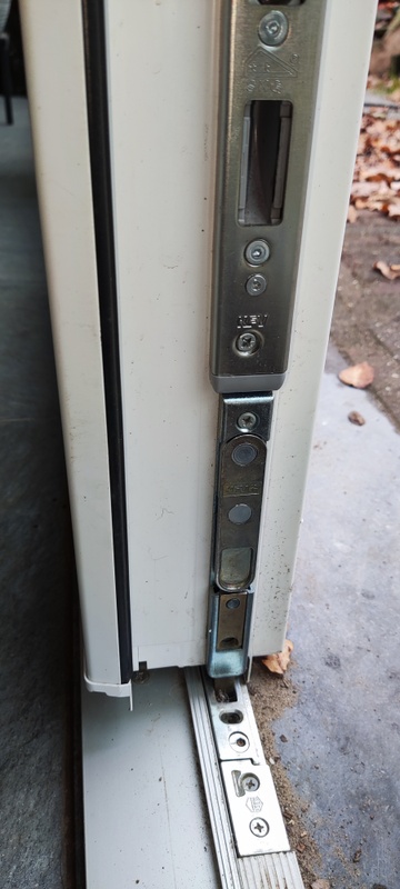

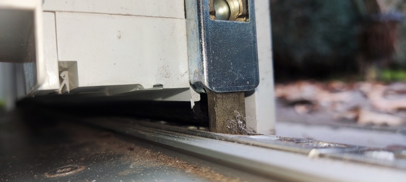

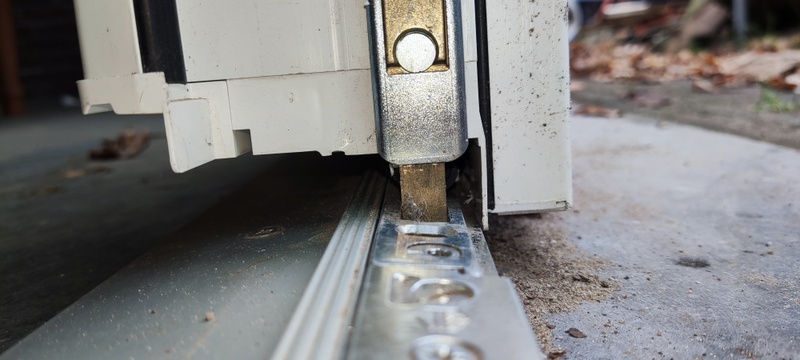

Heeft er 1 van jullie ervaring met vervangen van rubbers in de kunststofdeurposten? In de hoeken sluiten de rubbers niet goed aan, ik merk dat hier tocht doorheen komt. Afstellen van de deur naar binnen is kennelijk een heel gedoe en kan ik niet via de buitenplaten doen.
Mijn idee was om nieuwe rubbers te bestellen. Had deze al op Amazon gevonden en besteld https://www.amazon.nl/DQ-...chting/dp/B08HHCMB6F?th=1. Passen opzich wel maar de rubbers zijn niet groot genoeg en de kier blijft in de hoeken. Ik kan nergens rubbers vinden die hoger zijn, iemand ervaring?

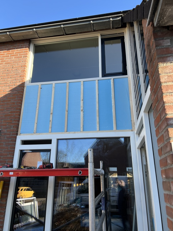

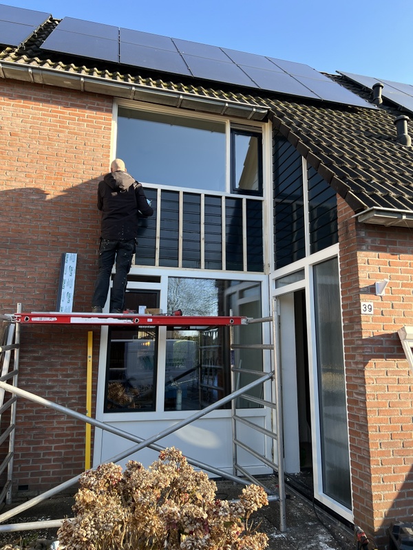

Is het gebruikelijk dat de keralit gevelbekleding over de bestaande houten rabatdelen wordt geplaatst? Zie onderstaande foto's.
Ik ben nogal verbaasd dat het zo wordt gedaan.

nMad schreef op donderdag 24 november 2022 @ 12:26:
Hoe wordt de afdichting van het houten kozijn boven gemaakt naar overgang rabat delen?
Je wil daar natuurlijk geen vocht tussendoor hebben lopen.
En is de verdere constructie erachter dapremmend vanuit de binnenkant en dampopen naar de buitenkant?
Ik zie het niet voor het eerst, maar zou zeker mijn voorkeur niet hebben.
Op deze manier mis je een hoop hoogte die je voor isolatie zou kunnen gebruiken.

elektriekert schreef op donderdag 24 november 2022 @ 12:39:
Dat kozijn gaat ook nog vervangen worden door kunstof!
Van binnen naar buiten toe wordt het dan:
Stenen binnenmuur, plastic folie, steenwol, houten rabatdelen, XPS platen, dampwerende folie, keralit.

nMad schreef op donderdag 24 november 2022 @ 13:08:
Dan heeft deze constructie risico's want het hout wordt hierbij opgesloten zodat het kan gaan rotten.
Het is gebruikelijk om oud kozijn of raamwerk te gebruiken voor gevelbekleding. Het is alleen wel ontzettend debiel om niet de kans aan te grijpen om eindelijk de isolatie aan te pakken.
Ik had hier houten kozijn met een stuk triplex erin, daarachter zat 2cm EPS met dampdichte folie daar weer achter. Het triplex is er op mijn verzoek uitgesloopt, de EPS is blijven zitten en er is op 30cm hoh balkjes tussen gezet, 6cm PIR ertussen, dampopen doek erover en toen de gevelbekleding erover. PIR had ik klaar staan.
5-6x hogere isolatiewaarde door even de bestaande afwerking open te breken... ik heb er nog altijd spijt van dat ik het onder de keukenraampjes niet gedaan heb toen ik daar het verrotte hout vervangen heb.

nokiaan958GB schreef op donderdag 24 november 2022 @ 18:35:
Excuses, foutje gemaakt. Het is:
Stenen binnenmuur, dampdichte folie, steenwol, houten rabatdelen, XPS platen, dampopen folie, keralit.
Zou zo dus wel goed moeten zijn toch?

nMad schreef op donderdag 24 november 2022 @ 21:00:
XPS heeft een gesloten celstructuur, zou het daarom niet ook dampdicht zijn?
Dan zou je alsnog vocht opsluiten.
Dit is ook fout.
Die dampopen folie aan de buitenkant doet weinig want XPS houdt toch damp tegen.
Je sluit de houten rabatdelen op met het risico dat ze gaan rotten.
Echt geen idee waarom ze het rabat willen laten zitten.

nokiaan958GB schreef op vrijdag 25 november 2022 @ 22:26:
Dit is ook fout.
Als ik die foto zie zijn het latjes van 25mm dikte en hebben ze er nog dunner XPS tegenaan gezet. Overal kieren. Verder is de onderste plank eraf...
Snap niet dat ze de rest er in hebben laten zitten, die XPS doet nagenoeg niks op deze manier. Met dampdichtheid zal het dan ook wel meevallen.
  • nMad
  • Laatst online: 07:53
Dank voor jullie reacties. Er zijn nog veel meer fouten gemaakt. Kozijn boven zit er dieper in dan kozijn beneden. Beschadigingen door lomp monteren op diverse plekken. Bestaande rabatdelen er dus niet uit gehaald. Echt zo teleurstellend dit..
Ben al in gesprek met leverancier. Gelukkig nog niks aanbetaald. Wat mij betreft mag alles er weer uit en dan laat ik het door een andere partij doen.
Eindresultaat. Als je niet beter weet ziet het er best goed uit.
Afbeeldingslocatie: https://tweakers.net/i/F14B5hXYRgVBlPFtgjNKAfIklIw=/x800/filters:strip_icc():strip_exif()/f/image/uM1IOMX7gHGrlZWM3o0yzmFV.jpg?f=fotoalbum_large
[ Voor 36% gewijzigd door nMad op 26-11-2022 08:23 ]

ik zou wat advies kunnen gebruiken en vergelijkingsmateriaal... Eerder deze week heb ik mijn dubbele deuren met stulp naar het terras weer even recht moeten zetten, want het was wat verzakt en een kier aan de bovenkant ontstaan. Toen ik de deuren weer recht had gezet en op zoek was naar tocht, voelde/zag ik de afdichting aan de onderkant van de stulp en vraag me nu af of daar niet iets aan ontbreekt. Zie de foto's.
Aan de buitenkant dicht het goed af, maar de 2e afdichting van rubber aan de onderkant van de deuren loopt niet door op de overgang. En ja, hier staan de deuren iets te hoog, waardoor de onderrubber niet goed op de drempel aansluit.
Het gaat om IDEAL 4000/Aluplast profielen...
Heeft iemand anders ook zo'n dubbele stulp deur en hoe ziet deze afdichting er daar uit?
Tips?
Afbeeldingslocatie: https://tweakers.net/i/osEWcJYFoo0ZQHbvyPCRF9fk2Ho=/800x/filters:strip_icc():strip_exif()/f/image/wpqvIii4wFGghjuIFXZEt4Ga.jpg?f=fotoalbum_large

Hier laatst de papieren getekend voor bovenstaande. 14 kozijnen waaronder 2 grote puien, voordeur en 2 stomme schuine raampjes. Alles Aluplast Ideal 7000 verdiept profiel met triple glas erin.
Totaal €25k (onderhandeld totdat het kozijnenbedrijf het niet meer leuk vond :+ )
€6k subsidie (40m2) dus netto €19k.
Inmiddels zit de boel erin.
Afbeeldingslocatie: https://tweakers.net/i/sfIwvGfDcrEWFPCvgkV74cYQ5tU=/800x/filters:strip_icc():strip_exif()/f/image/BiXR0qP8oXtL5DR8EpqSs7yB.jpg?f=fotoalbum_large
Afbeeldingslocatie: https://tweakers.net/i/60tZJ0qRdClAwOtMY2MaZDcYYtc=/x800/filters:strip_icc():strip_exif()/f/image/OCgep1bNNSfXXl3bwyT807aa.jpg?f=fotoalbum_large
Afbeeldingslocatie: https://tweakers.net/i/1mjGvjuJV24i_VnXlFnTlAHMbBE=/800x/filters:strip_icc():strip_exif()/f/image/GolngCwp80QbWibzakiG3tM9.jpg?f=fotoalbum_large
Alles is keurig gemonteerd. Het duurde een maand of 3 voordat de kozijnenboer het laatste afwerk- en stelwerk kon komen doen maar dat is best begrijpelijk gezien hoe druk ze het hebben. Ze regelden alles in ieder geval netjes en zonder morren.
Dit is dus allemaal triple glas, inclusief die gekke schuine raampjes bovenin. Alle ruiten tot onder kniehoogte zijn ook allemaal voorzien van tweezijdig gelaagd veiligheidsglas:

Recentelijk (begin december) heb ik Twente Solutions (uit Almelo) onze kozijnen laten vervangen.
Ik ben erg tevreden met het resultaat, het ziet d'r goed uit, d'r werd goed geluisterd naar vragen/opmerkingen.
Het betreft het hele huis (zie foto's) overal tripple glas (4/18/4/18/4) inclusief keralit/gevelbekleding.
Totaal 13 kozijnen/deuren (voordeur, achterdeur, kiep/kanteldeur op platdak/dakteras). Betreft VEKA kozijnen

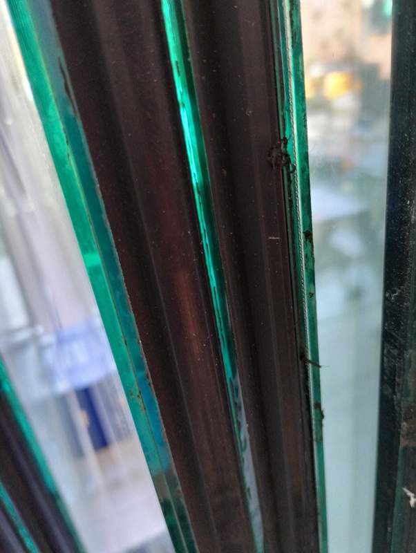

Heb kunstof kozijnen laten plaatsen met trippel glas nu zijn er boven aan stukjes uit het rubber gesneden sommige met een bot mes lijkt het wel maar waar dienen ze voor.
Meteen de vraag gesteld antwoord was ja dat moet met trippel glas maar waarom ?
Afbeeldingslocatie: https://tweakers.net/i/q8En6Z161LV2HGrXdGWW1c-lXWs=/x800/filters:strip_icc():strip_exif()/f/image/fyWoSNMjMahf1hrSdPPCK2ap.jpg?f=fotoalbum_large
  • Activate
  • Laatst online: 01-11 09:49
Vreemd??
  • Nyarlathotep
  • Laatst online: 11:08
Nyarlathotep
Crawling Chaos
schoffelaar schreef op dinsdag 3 januari 2023 @ 13:11:
Het is tripel of triple glas. Trippel glas loopt weg...
Ik zou alleen kunnen bedenken dat het voor beluchting is, maar ik heb dit nog nooit gezien. Is dit bij elk raam zo gedaan?
Mijn muziekcollectie op Discogs
  • _JGC_
  • Laatst online: 14:48
Ik zou het niet accepteren en een nieuw rubber laten plaatsen. Als de fabrikant had gewild dat er een gat zat in dat rubber hadden ze er geen rubber in geplaatst.
Fabrikanten doen hun uiterste best om zoveel mogelijk kierdicht te werken, soms met 2 lagen rubber. En dan snijdt jouw kozijnzetter er gewoon een stuk uit waarbij je met slagregen op dat kozijn ook nog water binnenkrijgt in het kozijn. Lekker dan.
  • Nijl
  • Laatst online: 24-11 18:22
Nijl
Eens een Nijl, altijd een Nijl
_JGC_ schreef op dinsdag 3 januari 2023 @ 13:34:
Lekkende rubbers geven altijd narigheid.
You are NIJL-ed!
  • elektriekert
  • Laatst online: 28-11 20:40
Ik heb ze ook met mijn HR++ beglazing, dit is af fabriek gedaan (in het midden van elk kozijn bovenin),
Volgens mijn kozijnen boer was dit gedaan dat wanneer er water tussen mocht komen er lucht bij kan zodat het nog afgevoerd wordt i.p.v. dat er een soort van slot ontstaat.
(Heb hier K-Vision)
  • Muse
elektriekert schreef op dinsdag 3 januari 2023 @ 14:29:
(Heb hier K-Vision)
Ik heb exact hetzelfde bij mijn Veka kozijnen. Maar inderdaad wel vanuit de fabriek een uitsparing bovenin, niet zo zelf ingesneden aan de zijkanten.
