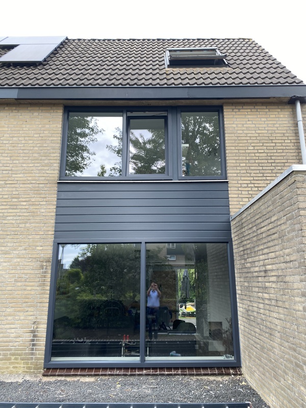

Ik heb een aardige grote (9,5m breed, 4,6m hoog) achter pui nodig voor de renovatie van mijn huis. Bij welke leverancier moet ik gaan kijken volgens jullie?

Jasper schreef op maandag 8 augustus 2022 @ 17:43:
zoals hij getekend is kom je denk ik uit op aluminium. dus ik zou er 1 kiezen die dat ook verkoopt. :+

@Jasper ziet er goed uit!
Je zou eens kunnen kijken/informeren bij Schipper kozijnen. Daar komen onze achtergevel kozijnen (4m55 x 2m75) vandaan. Ik heb zelf geen ervaring met ze, beide kozijnen zaten al in de woning toen wij het kochten.
Kozijnen zijn van aluminium, glas is hr+++ (triple glas, U-waarde 0,7W/m2K)

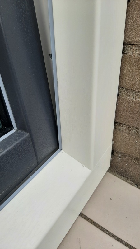

Beste Tweakers,
Ik heb een vraag over onze kunststof kozijnen. Vorig jaar zomer is ons nieuwbouwhuis opgeleverd. Vanaf het begin was er een issue met het sluiten van de deur van de pui achter (zie foto). Deze sloot voor geen meter en er is toen een kozijnhersteller geweest om e.e.a. bij te stellen. Op dat moment was er al twijfel of het kozijn eigenlijk wel de juiste maat had voor de uitsparing waarin deze geplaatst werd. Uiteindelijk is het wel gelukt het dusdanig bij te stellen dat de deuren 'goed' sluiten (er zit nog altijd wat speling op). Wellicht ter overvloede, maar het gaat om kunststof kozijnen.
Afgelopen winter hadden we het idee dat er behoorlijk wat tocht bij het kozijn vandaan kwam. Ik begrijp dat dit kan ontstaan door koudeval, maar toch voelde het voor ons vrij intens. Door de aannemer werd het ook afgedaan als koudeval en normaal bevonden.
Afgelopen week, wellicht een beetje laat, heb ik nog eens goed naar het kozijn gekeken en ik heb er toch wat vragen over, met name over de kwaliteit van de afwerking.
Tussen de muur en het kozijn (en ook tussen de kozijndelen onderling) is er flink wat speling. Tussen de muur en het kozijn is dit volgens mij afgewerkt met afdichtingsband of iets dergelijks. Wat mij echter opvalt is dat er alsnog flinke kieren zijn tussen de afdichtingsband en het kozijn. Zie bijgevoegde foto's. Ik heb ook van een ander kozijn wat foto's toegevoegd van wat volgens mij duidelijke kieren/openingen zijn. Dit lijkt mij niet normaal.
Ook heb ik de indruk dat de ruimte tussen de kozijnen onderling vrij ruim is. Dit varieert tussen de 10 en 15 mm (de twee zwarte banen tussen de ramen en de deuren). Zie ook bijgevoegde close-up. Dit lijkt te zijn afgedicht met een soort folie.
Kan iemand o.b.v van de foto's iets zeggen over de kwaliteit en of dit correct is afgewerkt?

RGM1990 schreef op woensdag 17 augustus 2022 @ 16:10:
Beste Tweakers,
[Afbeelding][Afbeelding]
meestal sluit het rubber wat beter aan op de muur, maar uiteindelijk is dat niet je tocht dichting. het rubber is meer om het ergste nat buiten te houden en om estetische redenenen. je kan je voorstellen dat ook bij een langer rubber er een te groot verschil in voegen en stenen zit om het echt af te sluiten. ik denk dus niet dat daar je probleem vandaan komt. het feit dat ik geen spoor van een stelkozijn zie langs die spleet baard mij meer zorgen, dat is doorgaans je tochtdichting. en gezien dat je zegt dat er plaatsings problemen waren kan het zomaar dat het weggelaten is heb je geen foto's van tijdens de bouw?
Beste Tweakers,
Is dat zwarte, wat tussen de muur en het kozijn zit hard en stevig?
Of zacht/flexibel?
Je ziet wel iets van lijnen wat lijkt op multiplex wat afgeplakt/geverfd is.
Het toepassen van een stelkozijn is overigens geen garantie voor een luchtdichte afwerking.
Het is maar hoe je het toepast.

meddle schreef op woensdag 7 september 2022 @ 21:54:
Iemand (waarschijnlijk een dronken student) heeft bij mij laatst iets tegen m'n ruit gegooid, waardoor deze kapot is. Nu wil ik het ruitje vervangen, echter het is me niet duidelijk hoe ik de glaslatten uit het kunststof kozijn moet krijgen. Ik heb google geraadpleegd, maar omdat ik niet weet welk merk of type kozijn dit is (er staat enkel "aubi" op, maar dit is volgens mij het merk van het draaikiep mechanisme) is het moeilijk te vinden hoe dit moet.
Ik heb een poging gewaagd om een glaslat met een plamuurmes los te tikken, maar dit lijkt niet de bedoeling Verder heb ik een van de zwarte 'rubber' strips tussen de ruit en de glaslat losgetrokken, maar ook dan kan ik de glaslat niet loskrijgen.Ik ben enigsinds voorzichtig omdat deze kozijnen waarschijnlijk al 20 jaar oud zijn, dus ik wil liever niets slopen wat ik niet meer kan vervangen.
Herkent iemand hier toevallig dit type kozijn? Of weet iemand een andere manier waarop ik de glaslatten er uit zou kunnen krijgen?
Neem een Stanley mes, liefst de brede. Enkel het mes dus, tik deze met een hamertje de snijkant tussen de glaslat en het raam.
Wring dan het mes weg van de glaslat.

Er is me namelijk wat onduidelijk op de Veka site.
Heb je dit profiel?
Met een redelijk aflopende hellingshoek?
Of deze, waar het profiel veel horizontaler is?
Ze gebruiken namelijk de namen Veka Softline 82 NL en Veka Softline 82 NL Retro door elkaar.
Ik heb de eerste uit jouw voorbeelden. Daarbij hadden wij de keuze of de zijkanten recht of schuin zijn. Daar hebben wij gekozen voor recht, maar de onderdorpel is wel gewoon schuin.
Afbeeldingslocatie: https://tweakers.net/i/fXz6W5dSD-4w503bnZ5DtW5-pY0=/x800/filters:strip_icc():strip_exif()/f/image/lfYyUjqJrQm9zxvAPTrJ577n.jpg?f=fotoalbum_large

  • Joosterh
Hoe is alles bevallen bij jou?
Ben je ook tevreden over het uiterlijk van de profielen?
Heb je wellicht ook de mogelijkheid om een foto te delen? Ik ben namelijk erg benieuwd.
Afbeeldingslocatie: https://tweakers.net/i/DvaOYZCLk8lqEk7zc13zBnlMnqo=/x800/filters:strip_icc():strip_exif()/f/image/1QklVzIGLYG0BXS8Q0KLEkn2.jpg?f=fotoalbum_large
Ja, ik ben wel tevreden over hoe alles er nu is uit komen te zien. Hele verbetering t.o.v. de kozijnen die er in zaten en we merken nu ook al wel dat alles veel beter geïsoleerd is.

Ik heb deze week nieuwe kunstof kozijnen (gealan) laten monteren en nu valt me op dat bij alle hoeken aan de buitenkant bij de hvl verbinding een kier zit tussen de toplaag en de rest van het profiel. Is dit normaal? Kan het kwaad?

Mijn eerste reactie zou zijn" Wil ik dit accepteren als ik er steeds tegenaan moet kijken?".
Het is in ieder geval niet netjes afgewerkt.
Zo zie je maar weer, dat kwaliteit van het monteren (het montagebedrijf) minstens zo belangrijk, zo niet belangrijker is behalve het kiezen voor het merk, kleur en de juiste kozijnen en het glas.

cornelisprul schreef op vrijdag 21 oktober 2022 @ 20:27:
Ik heb deze week nieuwe kunstof kozijnen (gealan) laten monteren en nu valt me op dat bij alle hoeken aan de buitenkant bij de hvl verbinding een kier zit tussen de toplaag en de rest van het profiel. Is dit normaal? Kan het kwaad? [Afbeelding]
Geen idee of het kwaad kan, ik zou het zelf niet accepteren in ieder geval.

GroeneThee schreef op maandag 24 oktober 2022 @ 13:09:
Wat is er bij de pijlen loos? Rubber nie goed?Afbeeldingslocatie: https://tweakers.net/i/ICBi7382FQFfyiNAiD6UjqCPaME=/x800/filters:strip_icc():strip_exif()/f/image/DJ7Vn09RhpaxU8jkOWYtNPOD.jpg?f=fotoalbum_large
