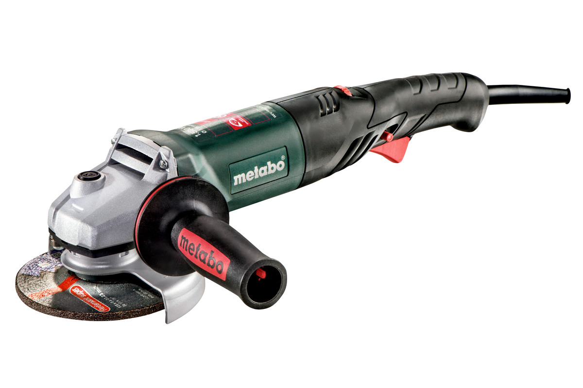

Ben op zoek naar een nieuwe haakse slijper ter vervanging van mijn EBF (Economy by Ferm :P ) 115mm machine.
Wil voor 125mm gaan en heb positieve verhalen gehoord over Metabo maar zie niet helemaal meer de bomen door het bos van de verschillende modellen.
Daarom maar geselecteerd op regelbaar toerental, weet eigenlijk niet of je het vaak nodig hebt maar klinkt handig.
Deze ziet er goed uit, niet al te duur ook:
WEV 10-125 Quick
Afbeeldingslocatie: https://www.metabo.com/nl/out/pictures/generated/product/1/1200_800_100/wev-10-125-quick-0038800s_51_b.jpg
In dezelfde prijsklasse, zwaardere motor maar zonder marathon motor en mechanische safety clutch:
WEV 1500 125 quick rt
Afbeeldingslocatie: https://www.metabo.com/nl/out/pictures/generated/product/1/1200_800_100/wev-1500-125-quick-rt-0124350s_51.jpg
Ik neig naar de eerste, ook omdat een schuif schakelaar me prettiger lijkt dan een trekker.
Of is een sterkere motor toch zodanig belangrijk dat ik daar beter voor kan gaan?
Koppel/belast toerental; 2,7Nm/8800rpm vs 4,2Nm/11000 rpm zijn leuke getalletjes maar zeggen me eigenlijk weinig. ;)
  • Raymond
  • Laatst online: 09:37
De ene is een eenhands slijper en de andere moet je met twee handen vasthouden.
Als je een 115mm gewend bent en daarmee eigenlijk wel prima uit de voeten kon, ga dan vooral voor nr1. Die is lichter en makkelijk hanteerbaar. Je kan er dingen mee doorslijpen en makkelijk afbramen.
Vergelijk het met de boormachine discussie hierboven: Staar je niet blind op de maximale specs qua kracht en snelheid. Als je alleen maar kleine schroefjes indraait, heb je veel meer aan een licht machientje dan aan een 120nm monster van 3KG.
Zelfde voor je slijper: Als je alleen een beetje lichte werkzaamheden ervoor hebt, kies dan vooral de passende machine (net als dat je een passende machine moet kiezen als je alleen lomp doorslijpwerk hebt) en laat je niet in de war brengen om een zware machine te kiezen "voor het geval dat. . . ". Dan ben je namelijk 90% van de tijd met een niet passende machine aan het werk, da's ook niks :)

Raymond schreef op zondag 9 juli 2017 @ 23:24:
Duidelijk verhaal, dat van één- en tweehandsslijper had ik nog niet eens bij stil gestaan. :F ;)
Is inderdaad voor licht werk; een tegeltje, een profiel, wat afbramen, etc.
Dan ga ik dus voor de WEV 10-125 quick
Fraggert schreef op maandag 10 juli 2017 @ 08:28:
Ik heb nog een tip, overtuig je zelf even goed of je echt voor de kleine 125 schijf wilt gaan als dit je enige slijper gaat worden.
zie mijn post:
Fraggert in "[DIY] Het grote (elektrische) gereedschapstopic Deel 2"
Is inderdaad mijn enige slijper, maar zie mezelf niet snel klinkers of ander dik materiaal door moeten slijpen in de nabije toekomst, houd het bij de kleinere/ fijnere klusjes.
En dan ga ik meer last dan plezier van een 230 slijper hebben ben ik bang.
Maar thanks voor de tip!

Vliegvlug schreef op maandag 10 juli 2017 @ 11:57:
you're welcome, goed dat je er ff bij stilstaat in elk geval :)

Vliegvlug schreef op zondag 9 juli 2017 @ 23:16:
WEV 10-125 Quick
Ik heb sinds vorig jaar een Metabo WEV 10-125 Quick. Is mijn eerste slijptol, maar ben er zeer tevreden over. De soft start en het electronisch geregelde toerental is zeer fijn. Ik gebruik hem eigenlijk altijd op een lager toerental. Met een lager toerental kun je preciezer werken, ook met zachte materialen zoals hout en plastic zonder dat het verbrandt of smelt. Meer accessoires en en grotere schijven die die alleem voor een lager toerental geschikt zijn. 150 mm schijven en beschermkap van Metabo (los te koop bij een dealer) passen er trouwens ook probleemloos op.
Het fijne is dat het toerental ook echt constant blijft, ook als je meer druk uitoefent. Met mijn multitool moet ik altijd heel erg opletten dat het toerental niet teveel inkakt zodra je een beetje druk uitoefent.
De slipkoppeling doet z'n werk ook goed, bij het doorslijpen van tegels wederom met een laag toerental, als er teveel weerstand is dan stopt hij zonder dat het apparaat zich uit je handen probeert te rukken.
Na lange tijd gebruik wordt het pparaat wel warm, als je hem dan uitzet en kort daarna weer oppakt is het soms onconfortabel warm. De aanzuiging van lucht is afhankelijk van het toerental, als je hem dan weer aanzet koelt hij weer snel af.
De snelspanmoer is niet mijn favoriet, je moet de machine kort aanzetten en dan op de knop drukken om hem los te maken. Het is wel fijn dat je geen sleutel nodig hebt, maar het is toch een beetje vervelend dat je stroom moet hebben om de moer makkelijk los te kunnen maken.
WEV 10-125 Quick
Ik heb nu al ongeveer een jaar een Bosch GWS 13-125 CIE in gebruik en ik ben zeer tevreden en kom nooit kracht te kort. Ik heb er er veel betonklinkers/betonbanden/tegels mee bewerkt en hij geeft geen krimp. Heeft ook een regelbaar toerental, soft start, KickBack Stop.
De prijs van beide machines zijn redelijk vergelijkbaar zo te zien :)

chapie schreef op woensdag 12 juli 2017 @ 11:48:
Lijkt inderdaad heel veel op de Metabo, de Boch is iets krachtiger (1000 vs 1300 watt) maar ook iets zwaarder (2100 gram versus 2300 gram). Ikzelf geef de voorkeur aan een lichtere machine.
