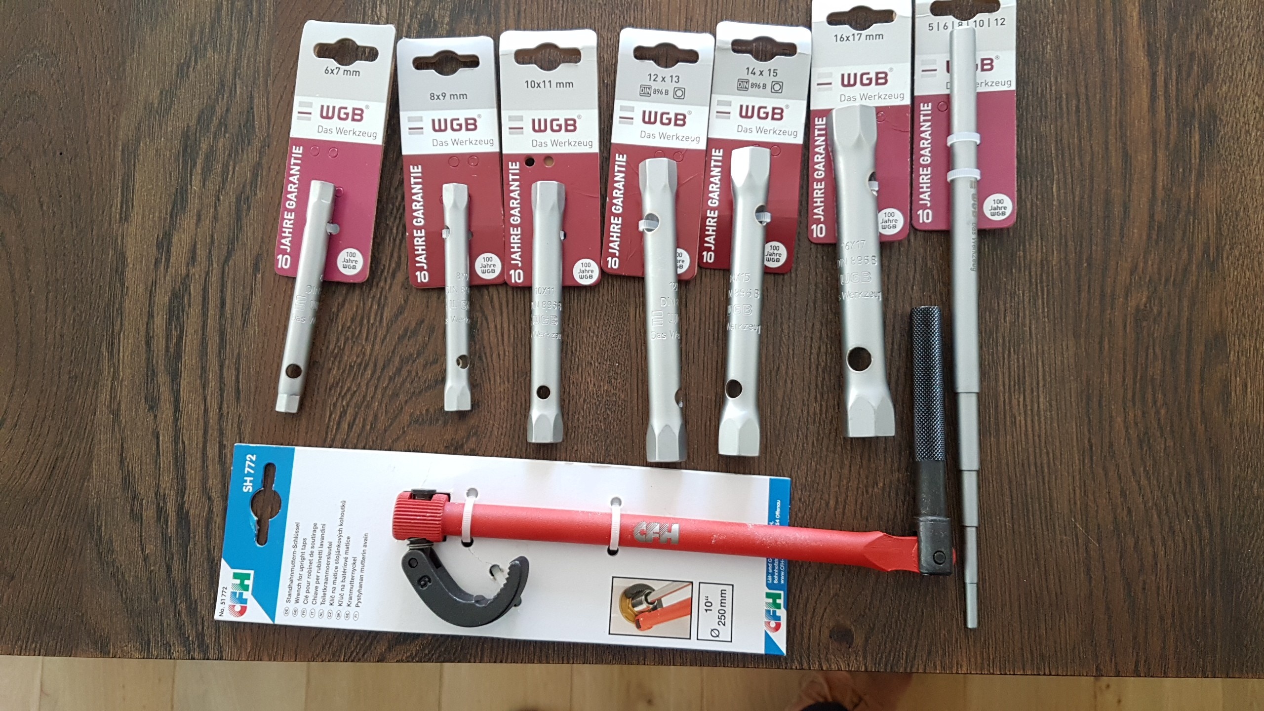

Afbeeldingslocatie: https://tweakers.net/ext/f/pFnKN5G7SbzpJEr93j8WQISS/full.jpg
Zo, moest toch nog @Hornbach zijn, dus meteen maar setje meegenomen. Voor de "buisvariant" gegaan en niet die gedore-set die ik eerder linkte, vanwege de diameter van de interne doorvoer. En dit setje kost me 35 euro en kon ik meteen meenemen :)
Ook die rare wastafelsleutel meegenomen, ook al werkt die niet op kleinere maten, merk ik. (17mm werkt net, pas vanaf 19mm werkt het goed )
Lange doppen hadden ze niet in 12 en 15mm op voorraad, dus die bestel ik dan maar ff.
Dan heb ik de collectie weer compleet :)

Ik twijfelde over de stap in kwaliteit van Gedore naar Hornbach huismerk. HBM spul is me dan wel een te grote stap terug om eerlijk te zijn :)
Ik vond 35 euro al een prikkie, dus misschien hebben we gewoon een ander referentiekader :)

Die Gedore pijpsleutels, daar kan je aan gaan hangen en die blijven goed. Een HBM setje voor € 4,99 is leuk als je af en toe een pijpsleutel nodig hebt en ze niet te zwaar belast.

Spulletjes! oOo oOo
Afbeeldingslocatie: https://tweakers.net/ext/f/9sNpHEhz5P2ZJ24Btx3ie3iI/full.jpg
