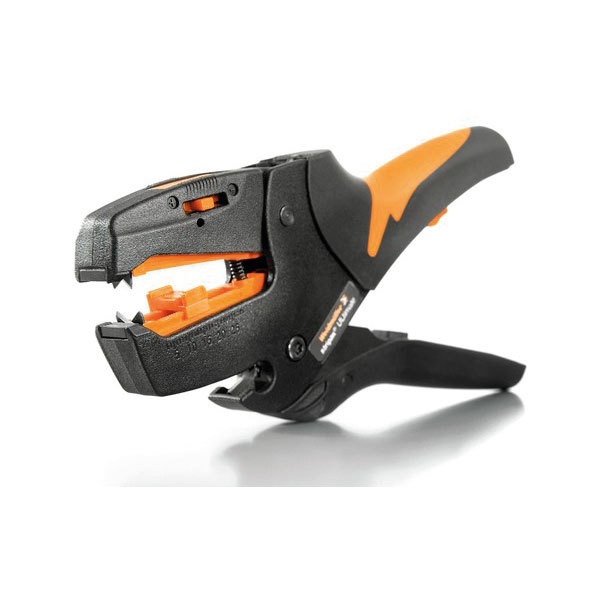

Foto's van Weidmuller tangen ook goed? O-)
Daar heb ik er vandaag 3 van gekocht :D
Afbeeldingslocatie: http://images.weidinger.eu/products/800.118-pz6-roto.jpg
Afbeeldingslocatie: https://img.conrad.de/medias/global/ce/9000_9999/9900/9970/9970/1197724_BB_00_FB.EPS_1000.jpg
Afbeeldingslocatie: https://www.pkelektronik.com/media/catalog/product/cache/1/image/350x350/9df78eab33525d08d6e5fb8d27136e95/k/a/kabelschneider_kt_12.jpg
Binnenkort maar eens kijken of ik daar een mooie inlay voor kan maken voor een L-boxx (incl. vakjes voor kabelschoentjes en adereindhulsjes).

Die Stripax is inderdaad een topper, al gebruik ik de gewone Stripax 10 (andere bekken/mesjes, los te krijgen)
Erg fijne functie is ook strippen en de mantel laten zitten, zodat je die later simpel er af kan halen en de aderen zolang nog beschermd/bij elkaar blijven.
Vind hem zo gefotografeerd zelfs op een dinosaurus/transformer lijken.....
Weidmüller Ultimate
Maar dat kan ook aan mijn fantasie liggen....... :9~
s`Nachts schijnen ze te veranderen..... :+
Weidmüller transformer
[ Voor 13% gewijzigd door Teijgetje op 15-03-2017 20:47 ]
