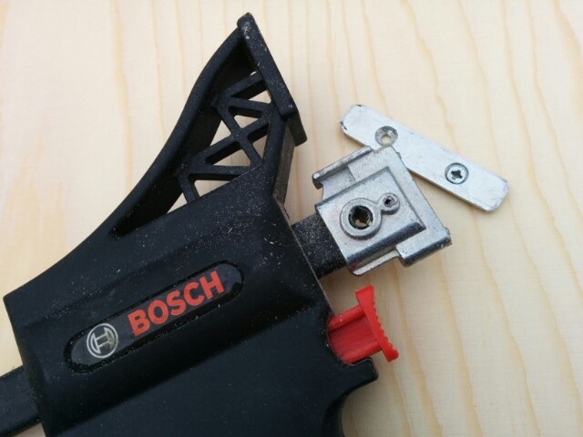

In navolging van mijn bol.com zoektocht maar een gooi gedaan naar wat anti-L-boxx geweld (*iets met roepende in de woestijn*) :>
Afbeeldingslocatie: https://i.imgur.com/aW7vmNy.jpg?1
Afbeeldingslocatie: https://i.imgur.com/uUBWeFk.jpg?1
60cm schoon aan de haak :D Spatwaterdicht, robuust (lees: lomp) uitgevoerde klemmen en ik durf er met een gerust hart op te gaan staan.
Vanwege privacy overwegingen zijn sommige wezens onherkenbaar in beeld gebracht.
