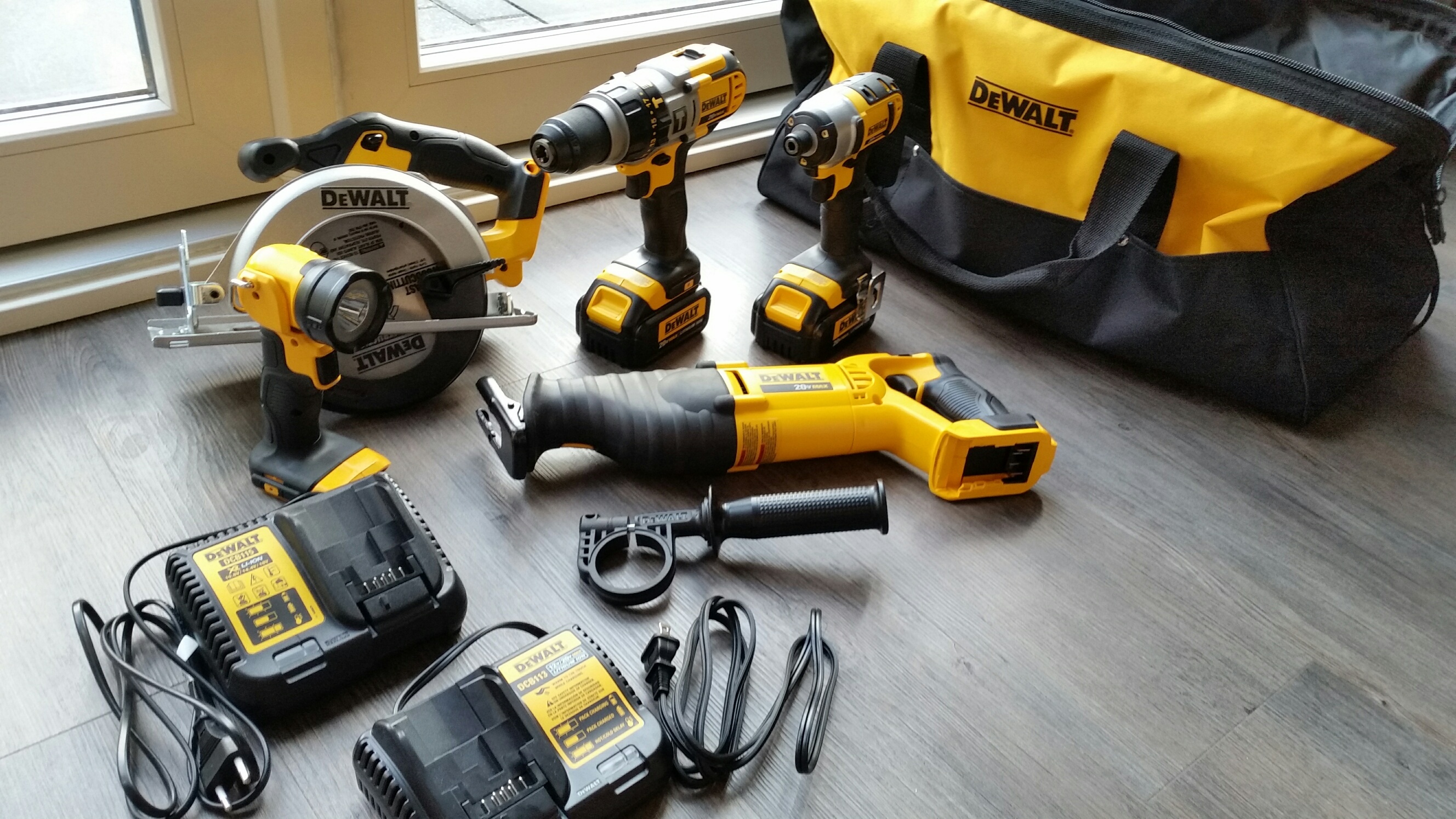

  • FloydRaalte
  • Laatst online: 29-10 14:50
FloydRaalte
Professioneel Pierewaaier
Hij is binnen en beide USA 20v accu's laden prima op in de DCB115 euro lader! Hoezee! :*) Bedankt voor de adviezen!
*edit*
Natuurlijk een gemiste kans om er geen Tool-Porn-Picture bij te doen:
Afbeeldingslocatie: https://tweakers.net/ext/f/5iAQMj76faYOiF0WTVWfTnoh/full.jpg

FloydRaalte schreef op woensdag 16 november 2016 @ 13:01:
*edit*
Helemaal top d:)b

Vliegvlug
Flight Simple
*edit*
Top dat het werkt! d:)b
Moest haast ook wel. ;)
Vraag me eigenlijk wel af welke lader ze bij Pontmeyer dan gebruikt hadden wat niet werkte.
Mooie set trouwens :9~
