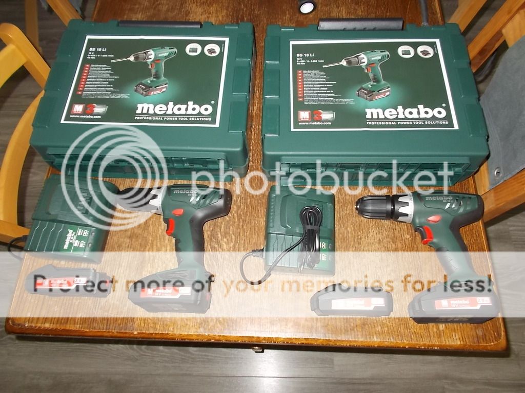

Wandelde net m'n inbox in:
Onderstaand(e) artikel(en) leveren wij met deze zending aan je uit:
2 x B552626 Metabo BS 18 Li - 2 Accu's (2, 0Ah) - Accu-schroef-/boormachi
En ja, ik had er sneaky ook 2 8)

Sinds 16:35 vanmiddag:
2x Metabo BS 18 Li
Afbeeldingslocatie: https://i1083.photobucket.com/albums/j399/henkiehenk/DSCN0475_zpsfzlu6ouc.jpg

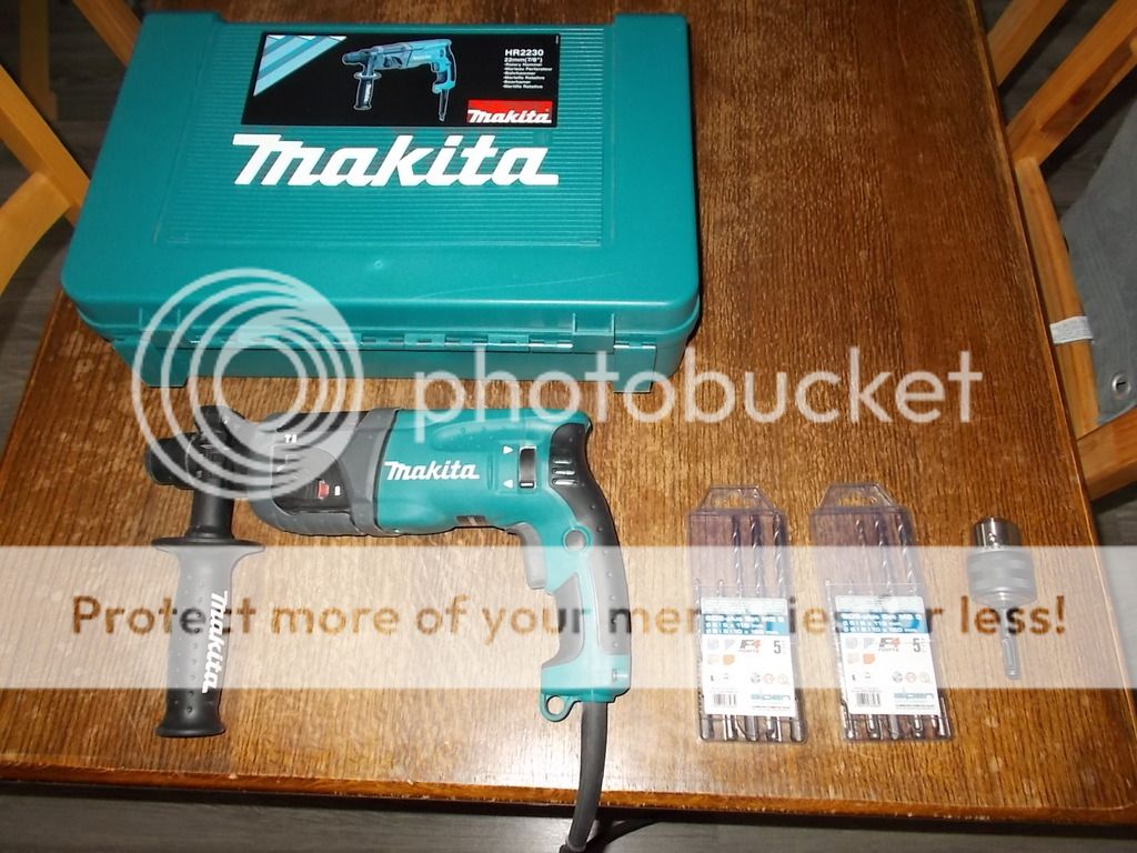

En wat ik al een week of 3 a 4 in bezit heb:
1 Makita boorhamer HR2230
2x SDS-plus betonboren
1x tandkrans boorkop op SDS-plus opname stift
Afbeeldingslocatie: https://i1083.photobucket.com/albums/j399/henkiehenk/DSCN0476_zpsdnbimw02.jpg

Waarom je 2 Metabo machines eigenlijk? :P
Stond bij: Van 280 voor 90. Dus ik dacht: Ik scoor er gewoon 2, dan verkoop ik er 1 door voor 150 euro. Gezien de prijs van 240 euro leek mij dat niet slecht. Niet wetende dat die van 280 wel erg aan de hoge kant was.
Dus dat plannetje viel redelijk snel in het water.
Maar 2 dezelfde machines ben je toch wat veelzijdiger qua accu's dan 2 verschillende merken met verschillende voltages.
Nu eens kijken wat ik voor m'n 14,4v Makita-set met 1 accu en kist met bitjes en boortjes en what not kan krijgen. Hoewel die 4 jaar oud is, is ie nog in nieuwstaat. Ding heeft altijd in huis gelegen op kamertemperatuur, dus niet in een vochtige schuur waar het koud kan worden.

  • Tacoos
  • Laatst online: 17:06
Tacoos
i am i
Oud en nieuw samen:
Afbeeldingslocatie: http://i63.tinypic.com/28qt4bs.jpg
Op naar een klus!
