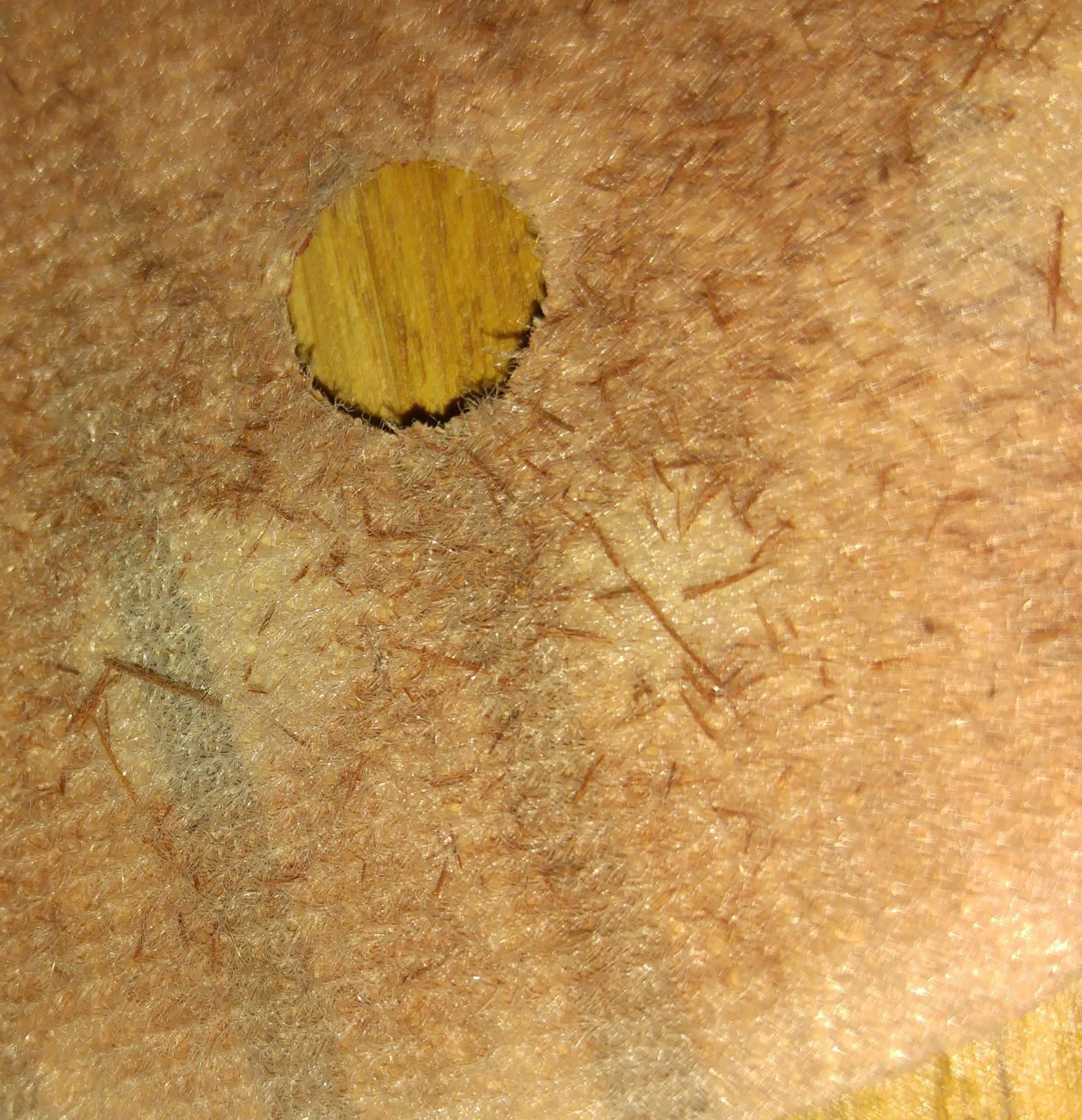

Ik heb pas een handjevol plankjes geschuurd en steeds heb ik dat schuurpapier dat nog nauwelijks slijtage laten zien compleet los komt van de machine.
De eerste keer dacht ik nog dat het lag aan het feit dat ik er ook planken mee aan het afkanten was en de machine daar misschien niet geschikt voor was. Maar ook na het pakken van een nieuw schuurpapier en enkel het schuren van het vlakke gedeelte van de planken gebeurde het weer.
Schuurkant nog helemaal top maar het probleem is dat de stoffen hechtkant van het schuurpapier grotendeels los laat van het papier en in het klitteband van de machine blijft hangen:

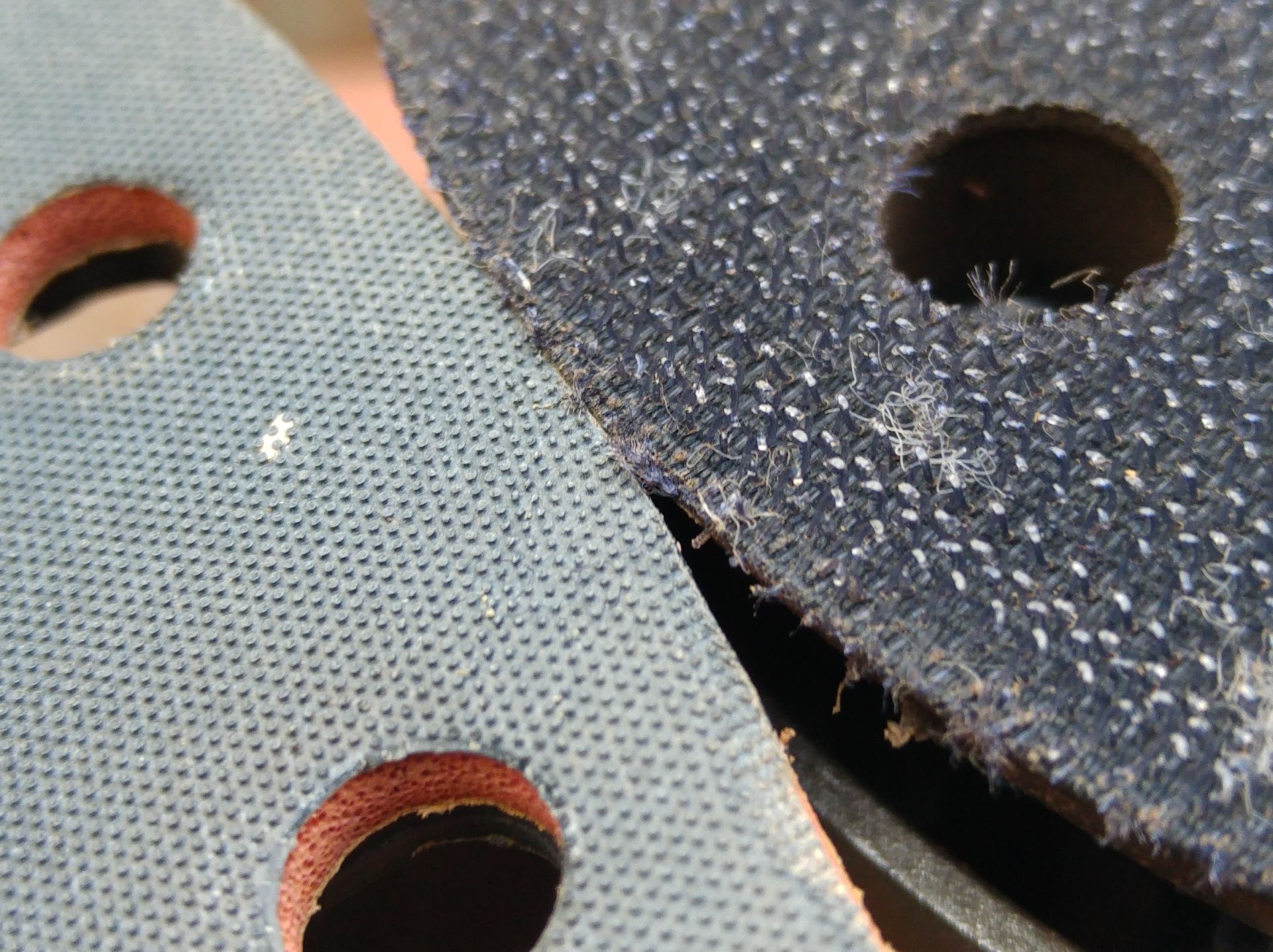

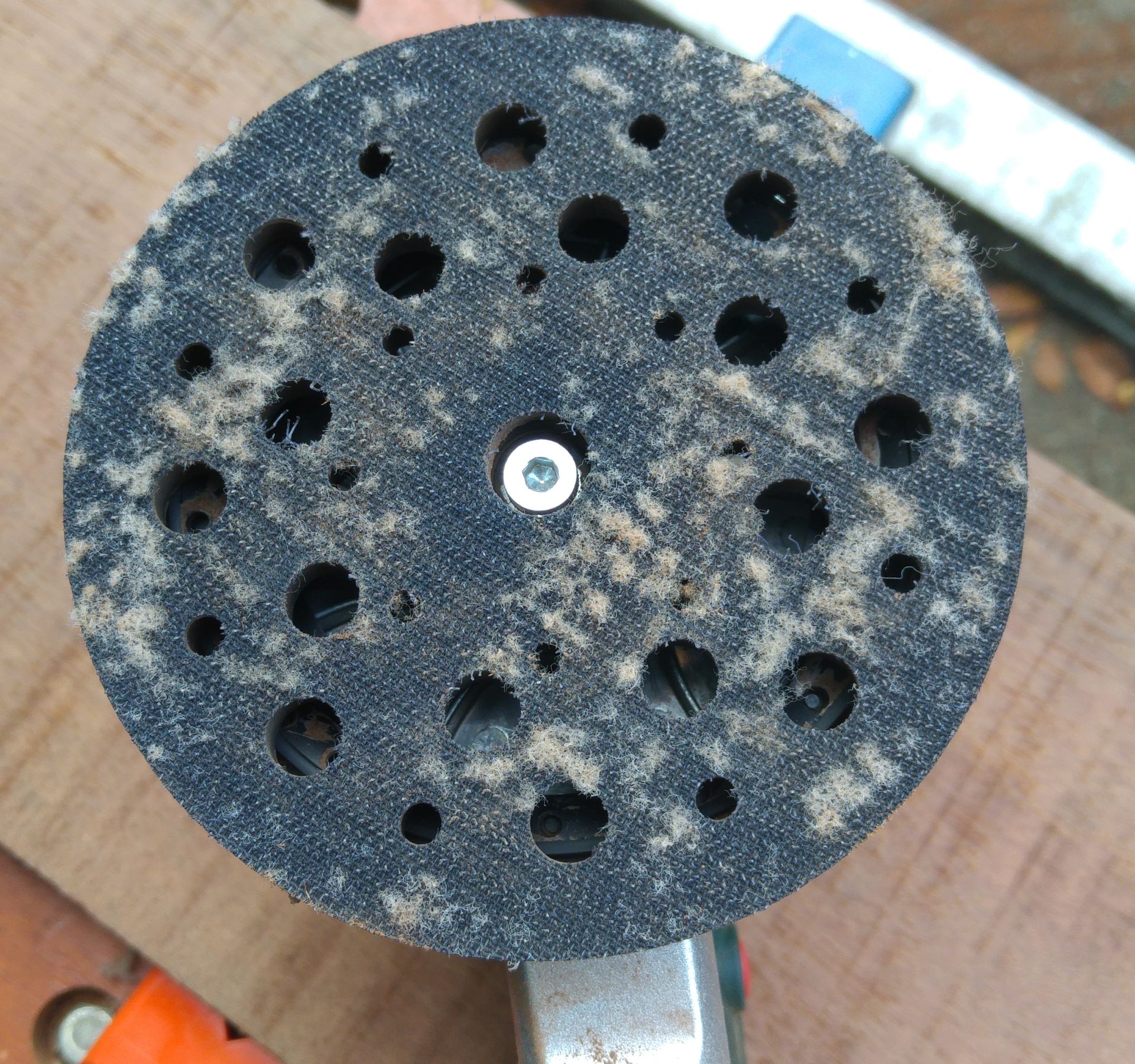

Ik heb de onderkant van de Bosch en de Metabo eens naast elkaar gelegd en de bosch heeft echt een heel ander soort klitteband:
Links Bosch, rechts Metabo
Misschien dat het op de foto niet helemaal duidelijk is maar de Bosch heeft een soort kleine afgeplatte paddenstoel vormpjes erg dicht op elkaar. De Metabo heeft van die kromme zuurstok vormpjes die een stuk langer zijn en verder uit elkaar staan.
De onderkant van het schuurpapier lijkt wel hetzelfde:
Vandaar dat ik denk dat het aan het klitteband moet liggen.
Hebben andere eigenaren van een Metabo schuurmachine hier ook last van of is er iets niet goed aan die van mij?
En zou het mogelijk zijn een Bosch schuurvoet op de Metabo te zetten?
Weet niet waarom Metabo dat betere klitteband niet gebruikt, misschien heeft Bosch daar patent op, maar daar heb ik wel meer vertrouwen in.

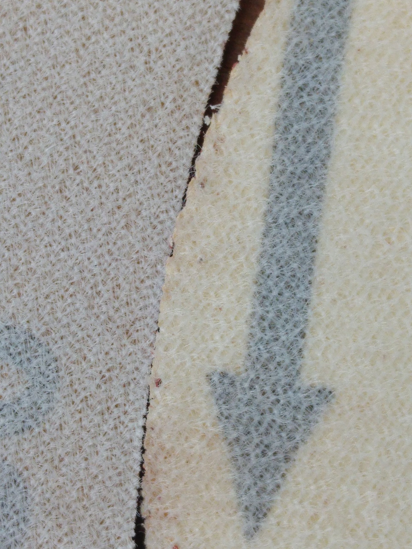

Ik meen op je foto's vooral de loslatende rug van het schuurpapier te zien, terwijl de klittekut van de machineschuurzool intact lijkt.Volgens mij ligt dat aan het type klitteband wat op de schuurvoet gebruikt wordt. (en dat het ding een gatenkaas is zal ook niet helpen want minder klitteband om op het schuurpapier vast te grijpen)
Van deze afstand kan ik die twee niet goed vergelijken.

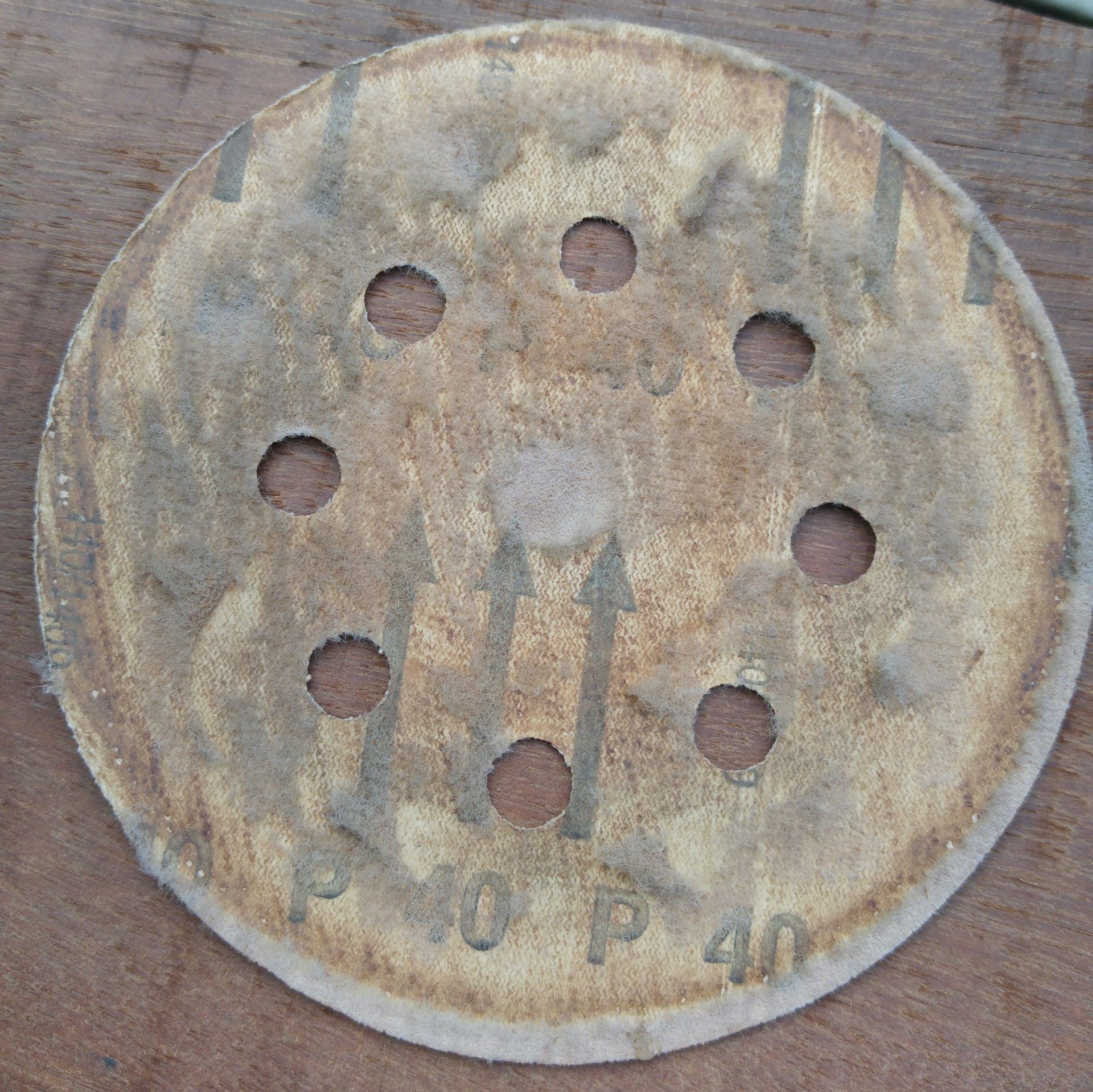

Het is wel zo dat als je met compleet versleten schuurpapier blijft doorschuren dat je dan aan het molesteren van de schuurzool begint en die kun je daarna gevoeglijk weggooien.
Heb ik hier eerder meegemaakt bij "goedwillende behulpzame amateurs" die zoveel mogelijk kilometers met slechts 1 papiertje wilden schuren, maar daarbij wel een dozijn schuurzolen vermoordden.
Dat moet je dus zeker niet doen.
Met name met deltaschuurmachines gebeurt dat doorschuren van de schuurzoolpunt net iets te makkelijk.
Als de schuurzoolperforaties en de gaten voor de schroefbevestiging overeenkomen, dan zou je de schuurzool eventueel door een ander merk kunnen vervangen.
Kwestie van schuurzool losschroeven en de overeenkomstige gaten vergelijken met het andere merk.
Ik zou wel eerst checken of je de schuurzool en/of het schuurpapier niet gratis omgeruild kunt krijgen onder je huidige garantie.
Ik heb het idee dat de klitteband van de Metabo groffer is en daarom op minder plekken hecht op het schuurpapier waardoor de krachten op de stoffen onderkant niet goed verdeelt zijn, een beetje zoals dat je een paar haren zo uit je hoofd kan trekken maar als je een hand vol pakt je dat niet meer lukt.

"Guilty as charged"Het is wel zo dat als je met compleet versleten schuurpapier blijft doorschuren dat je dan aan het molesteren van de schuurzool begint en die kun je daarna gevoeglijk weggooien.
Heb ik hier eerder meegemaakt bij "goedwillende behulpzame amateurs" die zoveel mogelijk kilometers met slechts 1 papiertje wilden schuren, maar daarbij wel een dozijn schuurzolen vermoordden.![]()
Zo heb ik mijn Bosch in de loop der tijd inderdaad wel behandeld en precies dat met dat puntje ook; was zo warm geworden dat het schuurpapier daar aan de voet was vastgesmolten en ik het moest lossnijden.
Maar alle lof voor Bosch op dit vlak, zelfs hierna hechte het schuurpapier nog steeds uitstekend want die voet heb ik uiteraard niet vervangen 'hij doet het tenslotte nog!'
Bij de Metabo heb ik voor dit soort fratsen geen kans gehad, zoals gezegd liet het schuurpapier helaas al ver voordat het versleten was los van de zool.
Daar heb ik al een beetje naar gekeken maar is lastig vergelijken via de foto's op internet.Als de schuurzoolperforaties en de gaten voor de schroefbevestiging overeenkomen, dan zou je de schuurzool eventueel door een ander merk kunnen vervangen.
En dan heb je ook nog de remring die wel nauwkeurig om de voet moet passen verwacht ik; te los en hij remt niet en te vast en hij draait niet.
Maar eens langs een fysieke winkel dus om de huidige voet naast één van Bosch te leggen. Dan kan ik gelijk zien of Bosch voor hun excenters ook dat andere type klitteband gebruikt.
Ik weet niet echt op welke grond dan eigenlijk, zowel het schuurpapier als de zool zien er nog goed uit, maar kan het wel vragen bij ToolNation.Ik zou wel eerst checken of je de schuurzool en/of het schuurpapier niet gratis omgeruild kunt krijgen onder je huidige garantie.
Hmm, nu ik het schuurpapier van de zool afhaal om het klitteband te bekijken valt me op dat de onderkant vol zit met splinters die van het hout af komen.
Blijkbaar worden ze tussen de zool en het schuurpapier aangezogen en dat zou misschien kunnen verklaren waarom het schuurpapier zo snel los laat.
Bij de Bosch zit het papier veel dichter op de zool waardoor de splinters er daar waarschijnlijk niet tussen komen.
De splinters zijn trouwens afkomstig van Angelim Vermelho hardhout wat fijnbezaagd is en ik eigenlijk zo wilde inzetten maar het bleek zodanig splinterig dat ik het wel eerst moest schuren.
Het probleem is dus misschien wel heel specifiek; dat die schuurmachine berekend is op het afvoeren van stof en niet van splinters.
Of zouden die splinters niet een probleem moeten zijn?

Maar ik schuur nu dus nog even zonder, leeg het stofzakje om de haverklap en draag daarbij ook nog een stofmasker. Dus qua gezondheid en schuurresultaat zal het niet veel uitmaken maar een bouwzuiger levert wel een heel stuk gemak en snelheidswinst op dus die zal er zeker nog komen.
Klittekut bestaat om het even plastisch te zeggen uit een 'mannetjes' en een 'vrouwtjes' structuur die beiden op elkaar ingrijpen voor een betrouwbare hechting.Vliegvlug schreef op vrijdag 16 september 2016 @ 00:43:
Het schuurpapier ziet er op het oog goed uit vandaar dat ik het papier niet verdacht heb.
Het is overigens geen Metabo maar van Makita. Dat papier heb ik er tijdens het bestellen van de machine bij geklikt want stond aan de rechterkant als 'direct bijbestellen' waarbij er geen merk bij stond en er dus niet bij stil stond dat het een ander merk zou zijn.
Op de verpakking staat echter dat het ook geschikt is voor zo'n beetje alle andere merken waaronder ook Metabo en Makita is ook geen B-merk natuurlijk
Twee mannetjes of twee vrouwtjes hechten van geen kanten op elkaar en daarom lijkt een kruisbestuiving van verschillende merken mij niet zo'n goed idee als je al eerder hebt vastgesteld dat die structuren kennelijk behoorlijk van elkaar verschillen.
Misschien dat je eerst maar eens het juiste schuurpapier moet gaan proberen.Maar eens langs een fysieke winkel dus om de huidige voet naast één van Bosch te leggen. Dan kan ik gelijk zien of Bosch voor hun excenters ook dat andere type klitteband gebruikt.
Kennelijk is de incompatibele(??) hechting papier/schuurzool al meteen niet zo lekker en de centrifugale krachten winnen het dan van de standaard onderdruk die rond de perforaties heerst.Hmm, nu ik het schuurpapier van de zool afhaal om het klitteband te bekijken valt me op dat de onderkant vol zit met splinters die van het hout af komen.
Een aangesloten bouwzuiger maakt daar korte metten mee, soms moet je de zuigkracht zelfs temperen omdat het papier anders aan het werkstuk gaat kleven.
Het komt zeer waarschijnlijk door je huidige mismatch van papier vs schuurzool en door de geringe onderdruk krijgen de splinters de kans tussen het papier en schuurzool te dringen vanwege de sterke centrifugale krachten.Het probleem is dus misschien wel heel specifiek; dat die schuurmachine berekend is op het afvoeren van stof en niet van splinters.

Op de verpakking van het Makita papier staan zowat alle merken die ik ken genoemd als compatible en de achterkant van het Bosch papier wat ik hier heb is zelfs als ik het van dichtbij bekijk hetzelfde. Het voelt ook hetzelfde aan.
En vanochtend was ik toevallig door het papier van mijn Bosch machine heen en ben toen nieuw gaan halen maar helaas hadden ze geen Bosch meer maar nog wel Metabo(!) papier, dus dat genomen.
Ook die onderkant ziet er hetzelfde uit als die andere twee en hecht uitstekend op de zool van de Bosch machine.
Proberen kan natuurlijk geen kwaad alleen kan ik dat Metabo papier niet zo makkelijk in de buurt krijgen, wel op internet maar om nu voor 3,71 papier te kopen met 6,95 verzendkosten gaat me ook wat ver.[...]

Dat afkanten niet goed gaat met een excentrische schuurmachine kwam ik inderdaad al snel achter toen het papier er pardoes afvloog na een plankje of anderhalf te hebben gedaan.Verwijderd schreef op vrijdag 16 september 2016 @ 09:49:
Mijn inziens ligt het probleem niet bij de schuurvoet maar de manier waarop je het ding gebruikt. Ik krijg namelijk hetzelfde effect met iedere andere excentrische machine op het moment dat ik ga afkanten. Als ik dan iets teveel druk zet komt er door de wrijving teveel hitte vrij vermoed ik. Die hitte is niet zo goed voor dat klitteband en gaat dan vervormen.
Als dat eenmaal gebeurt word het alleen maar erger want alleen maar meer wrijving omdat de boel niet goed meer hecht.
Met mijn groene Bosch multischuurmachine, zo'n strijkbout vorm zeg maar, heb ik dat echter vaak genoeg gedaan en daar is het papier nooit los gekomen en dat is dan zo'n bouwmarkt apparaat, dus vandaar dat ik dacht dat het met deze semi profi Metabo SXE 3125 excenter ook wel zou kunnen.
En omdat de zool van de Bosch een ander type klittenband heeft dan de Metabo was mijn idee dat het daar wel aan moest liggen. Het klittenband van de Metabo zag er nog steeds prima uit trouwens.
Maar nu ik er zo over nadenk zou het er ook aan kunnen liggen dat de excenter 2 maal het vermogen van de Bosch heeft en daarbij ook nog een grotere draaiing maakt plus een rotatie wat er voor zorgt dat er veel meer kracht op het stoffen laagje van het schuurpapier komt te staan en het daardoor af scheurt.
Kortom, dat mijn Bosch gewoon te zwak is.
Toch ben ik in elk geval blij dat ik mijn groene Bosch ook nog heb die ik kan mishandelen
