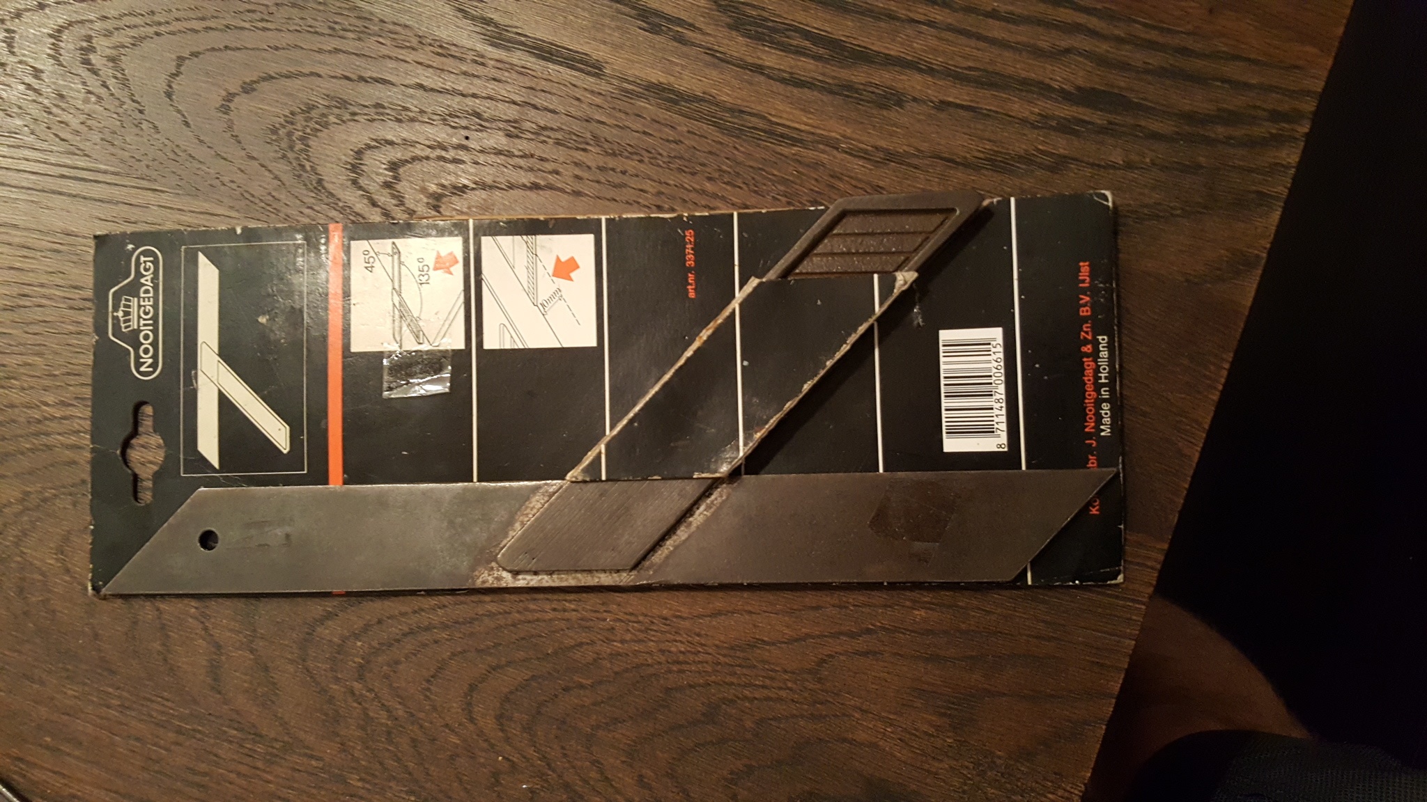

Ik ben al even aan het googlen maar kan er niks over vinden, dus hopelijk kan iemand hier me verder helpen:
Ik heb sinds kort een Metabo KGS 216 M afkortzaag.
Maar, hij zaagt niet helemaal haaks.
Nu wil ik dit natuurlijk graag afstellen want als mijn laminaatvloertje gezaagd moet worden moet dit wel recht zijn.
Heef iemand hier wat tips of een linkje voor me?
  • FZ6
  • Laatst online: 21-10 22:11
FZ6
Zo makkelijk kan het zijn, ik ga vanavond meteen testen.
Thanks! ;)

  • Raymond
  • Laatst online: 12:59
Ben mn nooitgedagt collectie aan het uitbreiden :D
Nu een 45graden haak erbij (hoe heet zo'n ding eigenlijk?)
Volgende week een zweihaak en dan schiet het lekker op :)
Afbeeldingslocatie: https://tweakers.net/ext/f/Jt4I4uuFdFMvVzEvqJZKF3DZ/full.jpg
  • teacher
  • Laatst online: 11:43
teacher
Dysgaf!
Verstekhaak :Y
