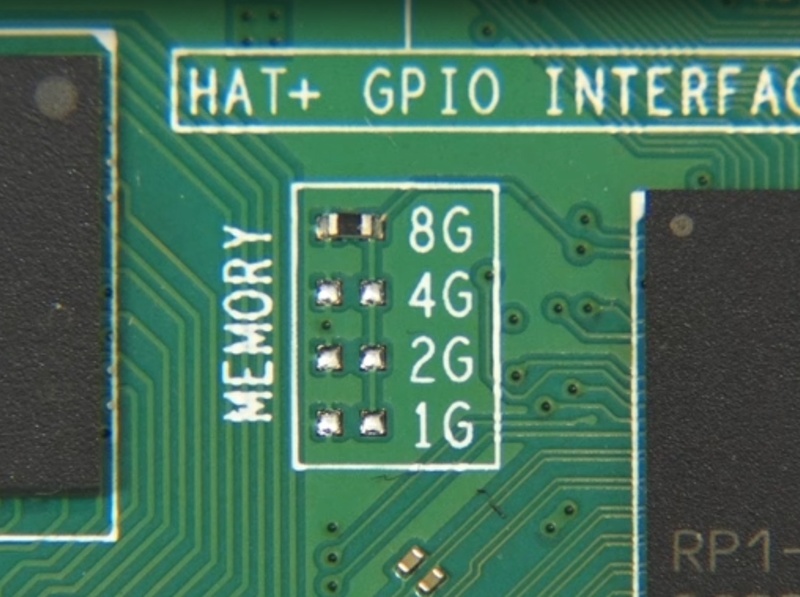

The Zep Man schreef op donderdag 28 september 2023 @ 09:24:
Ik verwacht nog een 16GB-variant, net als dat voor de 4 ook pas later een 8GB-variant uitkwam.
Ik verwacht die niet op basis van het bord zelf, waar 1G, 2G, 4G en 8GB op beschikbaar is. Tenzij ze een heel nieuw bord maken voor 16G, wat ik betwijfel.

  • The Zep Man
  • Laatst online: 19:41
Cergorach schreef op donderdag 28 september 2023 @ 09:52:
De 8 GB-variant kwam toen uit op een nieuwe revisie van het bord, die wat kleine aanpassingen had. Dat nieuwe bord werd daarna ook voor de varianten gebruikt met minder geheugen.
Uiteraard komt er nog een 1 en 2 GB-variant, dus mogelijk refereert de genoemde zin op de officiële site daarnaar en heb ik het mis. ;)

  • Reinder83
  • Laatst online: 19-10 08:57
Dat weerstandje doet verder ook niets wat ik begreep uit de video van Jeff Geerling, puur om aan te duiden wat voor bordje het is
