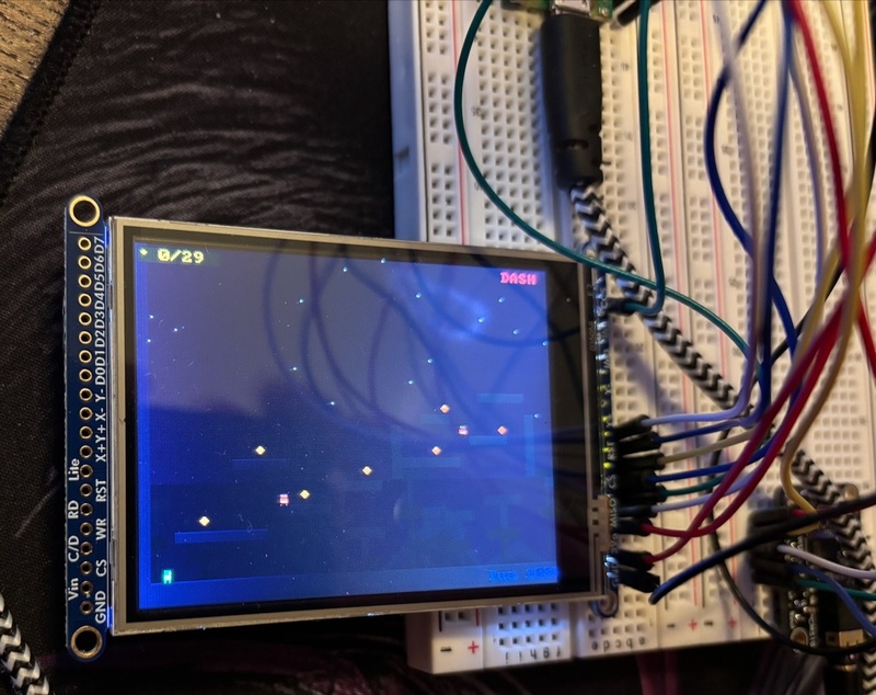

Leuk spul hoor die Pico 2 W.
Afbeeldingslocatie: https://tweakers.net/i/dFLnf6iT_B0G9mrNNpA6rI_ppbk=/800x/filters:strip_icc():strip_exif()/f/image/zWuaGlioysexzSHEBFOVuxMi.jpg?f=fotoalbum_large

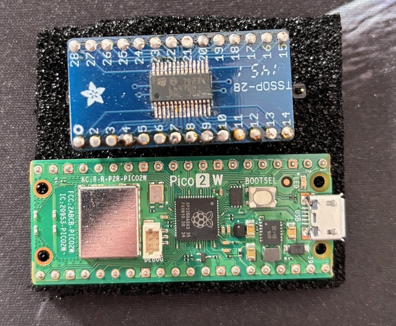

  • synoniem
Pico of Zero?
Pico 2 W. (onderste ;))
Afbeeldingslocatie: https://tweakers.net/i/7YV47tR8Pj2Yi6SZSYVjbtHGvEY=/800x/filters:strip_icc():strip_exif()/f/image/tsRxN4e6Ng8ZgPxAktr8CUch.jpg?f=fotoalbum_large
Ik heb er een Lua vm voor compiled, met een mini game engine en die reference game in ~ 850 regels lua. Bluetooth connectie met mijn Gulikit KK3 Max controller en spelen maar.
