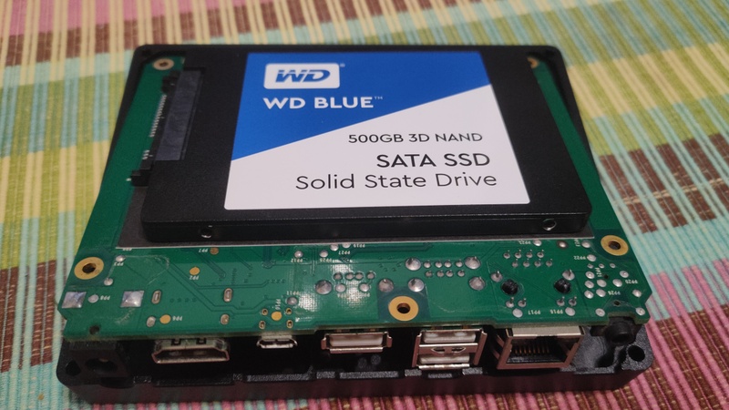

Geen idee of men de Five Ninjas Slice media speler hier kent, maar deze is oorspronkelijk uitgebracht met een Raspberry Pi Compute Module 1 (in communities bekend als CM1) met een custom versie van LibreELEC op, dus een meer geavanceerde Raspberry Pi XBMC (nu Kodi) media player die via Kickstarter in 2016 is uitgebracht geweest.
Ik had me het idee in mijn hoofd gehaald om deze te converteren naar een NAS, maar na wat experimenteren bleek de CM1 niet goed te zijn aangezien deze niet compatibel is met Raspberry Pi 64bit OS. Dit wetende heb ik een CM3 gekocht en de Slice geupgrade en aan de slag gegaan met de kennis die ik voorheen heb opgedaan.
Afbeeldingslocatie: https://tweakers.net/i/CCKn9VCqBysZQsSwHYizNe-Wcnw=/800x/filters:strip_icc():strip_exif()/f/image/YWB7C7BJSv0uqDD58sSWxpTk.jpg?f=fotoalbum_large
Afbeeldingslocatie: https://tweakers.net/i/q-gEI_tGy5fQmtGnG_n-Hc0TnT8=/800x/filters:strip_icc():strip_exif()/f/image/YVltd3eU2az5hQ9pN0pZUhwz.jpg?f=fotoalbum_large
Afbeeldingslocatie: https://tweakers.net/i/D5Q_As6hSFEu25M245BVwxv2zSM=/800x/filters:strip_icc():strip_exif()/f/image/OqkNx9jwb7DekgAZREaDMY7p.jpg?f=fotoalbum_large
Afbeeldingslocatie: https://tweakers.net/i/xMXuFgajf2_72UJ2Q9cM46wsEhQ=/800x/filters:strip_icc():strip_exif()/f/image/gyYnz0J2sEMpOuB1M42kR4Vp.jpg?f=fotoalbum_large
Afbeeldingslocatie: https://tweakers.net/i/x7n6kP8Z327UydtCkt2PQPmmZ0Y=/800x/filters:strip_icc():strip_exif()/f/image/cSPli1gVObIvEExGl3T9f8O1.jpg?f=fotoalbum_large
Afbeeldingslocatie: https://tweakers.net/i/1VKW09ED9Fi55bcsSpwwyLhkp6w=/800x/filters:strip_icc():strip_exif()/f/image/vK9febI6dzByELPsK2Ntuu0Y.jpg?f=fotoalbum_large
Ik heb geleerd dat geen enkel Raspberry Pi OS het deed op dit ding, reden is dat de meeste builds niet voorzien zijn van bestanden die met de SoC te maken heeft alsook pin layout die zijn toegewezen van de Five Ninjas PCB naar de CM, ook werkte de 10/100 Ethernet poort en USB poorten niet, dus met wat testen en proberen heb ik min of meer een custom OS in gebruik waarna ik uiteindelijk OpenMediaVault heb kunnen installeren en dat alle voorgaande zaken die eerst niet werkten, het uiteindelijk wel deden, zelfs externe HDD/SSD's zijn nu mogelijk als uitbereiding op wat intern geinstalleerd zit.
Afbeeldingslocatie: https://tweakers.net/i/fIQtfjB-jweTdHUDuO0U0s73Ce8=/800x/filters:strip_exif()/f/image/u0DRZO2ANXGQKGNooWzbVnmA.png?f=fotoalbum_large
Afbeeldingslocatie: https://tweakers.net/i/ZwU62xqEiZRudbpK9OpfCf6hHso=/800x/filters:strip_exif()/f/image/0WwYs2lhlHFlvJa0Tb7h9I94.png?f=fotoalbum_large
Na een week spelen en prullen is het me gelukt om de Slice een tweede leven te geven als NAS, niet de snelste, maar toch handig als je vier laptops en twee mid-towers in huis hebt! :+

@Runaque Maar waarom zitten er RGB-leds op de printplaat in een zwarte kast?
Silent disco

Die gaven voorheen als media player de status aan van wat er gaande was, FFW, REW, Pauze, ... Die zijn nu nutteloos, hoewel het wel leuk zou zijn om ze werkend te hebben om de status van de opslag aan te geven.

De originele behuizingen vind ik zelf vaak teleurstellen. Ondersteuning voor officiële Pi-uitbreidingen is er niet, en nieuwe Pi's koelen er slecht in.
True. Ik heb nu deze voor de 4. Alu, dat koelt van zichzelf vrij goed en je kan er een fan op meebestellen. Het is altijd even wat maanden afwachten voordat een nieuwe Pi weer voldoende goede aftermarket cases krijgt. Ik heb ook de 5 en een 2230 SSD al klaar liggen, en ik wil graag de originele Rpi M.2 hat, en zelfs die is er nog niet.
