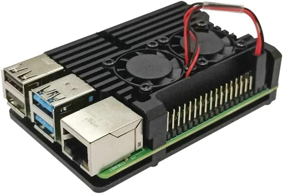

Cliff schreef op vrijdag 2 december 2022 @ 15:26:
Ik heb een Raspberry Pi 4 8 GB gekocht en daar zat een ventilator bij. Die maakte een flinke herrie, wat al irritant was, maar nu heeft deze het begeven. Ik zou graag een stille ventilator willen kopen, dat moet dus zo'n kleine zijn (sorry, heb er niet zoveel verstand van)
Wie heeft voor mij een aankoopadvies?
Dat ligt eraan wat voor soort ventilator het origineel was.
Zelf gebruik ik geen ventilator, maar twee blokken aan elkaar geschroefd aluminium. Die koelen voor mij goed genoeg, want de temperatuur komt nooit in de buurt van de hard limit (80'C).
Een dergelijke koeloplossing kan je overigens ook krijgen met ventilatoren. Een voordeel van zo'n blok is dat je geen behuizing meer hoeft aan te schaffen, want het koelblok is de behuizing. :+
[ Voor 14% gewijzigd door The Zep Man op 02-12-2022 15:41 ]

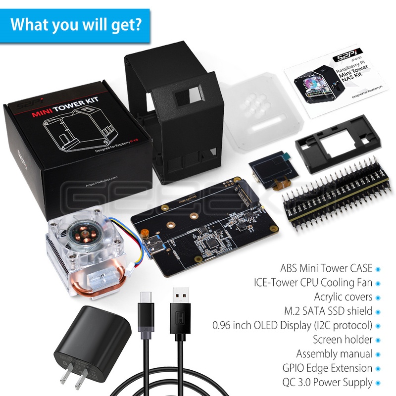

Cliff schreef op vrijdag 2 december 2022 @ 15:46:
@The Zep Man Ja, behuizing heb ik al. De temperatuur nu is 55.5 graden, maar ik ben bang voor de zomermaanden (al duurt dat nog even als ik zo naar buiten kijk)
@synoniem Dat kan ik inderdaad ook nog proberen, maar ik vermoed dat deze echt de geest gegeven heeft. En dat ding gierde altijd al als een varkensstal.
Je kan ook naar deze kijken. Staan nog wel meer oplossingen en ook losse ventilatortjes.
  • Cliff
  • Laatst online: 16-09-2025
Ja, bedankt. Zoiets zoek ik. Zou het ook stil zijn? Eerder kocht ik de stilste 10cm ventilator via pricewatch (voor een ander project), daar waren decibels opgenomen. Maar toen wist ik precies welke ventilator ik nodig had. Nu twijfel ik een beetje, voornamelijk over de diameter. Die lijkt overal anders.
[ Voor 16% gewijzigd door Cliff op 02-12-2022 17:21 ]

Is er iemand bekend met deze behuizing en eigenlijk meer specifiek de aansluiting van de fan?
Afbeeldingslocatie: https://tweakers.net/i/BudKOB22tGEAwYpKNEKaySswhrg=/800x/filters:strip_icc():strip_exif()/f/image/hnud3UOv6lCVFW6g5jQkMmCN.jpg?f=fotoalbum_large
Dit lijkt mij geen standaard 3-pin aansluiting zoals op een "normale" casefan; ik had al een Noctua klaar liggen om te gebruiken maar dit lijkt wel een heel andere pin-layout of zelfs stekker te zijn. Ja, ik weet dat een Noctua niet in verhouding staat tot een pi, maar deze heb ik nog liggen.

Comp User schreef op donderdag 5 januari 2023 @ 22:01:
Dat lijkt op een standaard 4 pin PWM header voor fans (https://resources.pcb.cad...ader-and-how-does-it-work)
Daar kan je ook noctua's van krijgen (en je kan je noctua ook gewoon op die header aansluiten :) .

Bloodhoundje schreef op donderdag 5 januari 2023 @ 23:11:
Dit lijkt mij toch een ander soort - platter, breder - stekker te zijn.
Afbeeldingslocatie: https://tweakers.net/i/s4m__ewEbC8cKwweShL5VJVT8lI=/full-fit-in/4920x3264/filters:max_bytes(3145728):no_upscale():strip_icc():fill(white):strip_exif()/f/image/lwnMLgiqEAvPkzptnXn2OU4f.jpg?f=user_large
Misschien is deze foto duidelijker dan de vorige.

Comp User schreef op vrijdag 6 januari 2023 @ 22:13:
Ik gok dat het zo'n avontuur wordt : Hoe heten eigenlijk al die connectoren die we gebruiken ?! ;)

NOFI maar dat is echt een shitty oplossing! :/
Koop gewoon zoiets : https://www.ebay.com/itm/225123216773
En JAAA!!! Die bestaan ook voor de 4B en allerlei andere soortgelijke ARM bordjes! In allerlei mooie kleurtjes zelfs! :P

Zorian schreef op vrijdag 6 januari 2023 @ 22:51:
Shitty of niet, ik ga geen nieuwe case kopen als ik een uitstekende case met fan heb en enkel een hulpstukje mis. :Y)
Inmiddels hangt ie keurig aan de muur met de clip. :)
Het is maar net waar je mee tevreden bent denk ik dan maar, want man oh man wat had ik een spijt van mijn originele Pi 3B Case aankoop, nadat ik zag wat voor een slecht koelend en zelfs LEGO onwaardig in elkaar gezet onding dat was! :-( :D
Doe mij maar lekker een fatsoenlijke aluminium/metalen case met gaatjes erin! :Y) 8) :*) d:)b

nero355 schreef op vrijdag 6 januari 2023 @ 22:56:
Geen klachten over de case hier, de Pi 4B is lekker koel op 40c en de case zie ik toch niet aangezien deze in de meterkast geparkeerd is. Heb er koelblokjes en een fan op, dikke prima.
Nou vond ik de 3B ook een onding eerlijk gezegd, traag en alles. De 4B is naar mijn mening veel beter.
